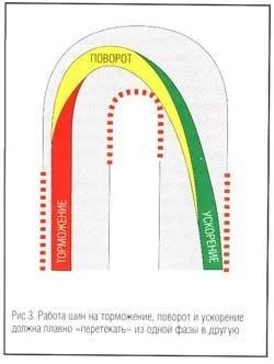

Если автомобиль может разгоняться в повороте, то точно так же он может в нем и тормозить. Но если во время максимального, 100-процентного торможения вы просто повернете руль, то ничего не выйдет — шины, весь запас сцепления которых используется для торможения, тут же сорвутся в скольжение. А вот если вы ослабите тормозное усилие до 80 процентов, то 20 процентов сцепления шин можно будет использовать для поворота. В идеальном варианте это выглядит следующим образом: работа шин на торможение постепенно уменьшается, а работа на поворот — в той же степени возрастает. Это и есть "трейл брейкинг" (что можно перевести с английского как "затяжное торможение"), в результате которого скорость на входе в поворот снижается не сразу, а постепенно (это как раз то, что выдал нам компьютер), а шины совершают максимальную работу, то есть постоянно находятся на грани сцепных свойств (рис. 1). Если по-старинке сначала полностью "оттормозиться", а потом поворачивать, то расстояние от входа в поворот до апекса придется "прокатить" с постоянной скоростью, до тех пор, когда можно будет начать ускорение на выходе (рис. 2). Каким бы коротким оно ни было, это потеря времени, так как шины не используют весь свой потенциал сцепления. Одна из английских гоночных школ, чтобы наглядно показать преимущества затяжного торможения, провела точнейшие телеметрические замеры. Оказалось, что затяжное торможение экономит в одном повороте 0,24 с. На первый взгляд это немного. Но в четырех поворотах (само собой разумеется, не очень быстрых, а, скорее, медленных, с интенсивным торможением на подходе к ним) выигрыш составит уже почти секунду с круга! И это не единственное преимущество затяжного торможения. Гонщик, владеющий этим приемом, может ошеломляюще уверенно обгонять соперника в зоне торможения на входе в поворот.
Если пойти дальше, то как только вершина поворота пройдена (а в ней 100 процентов сцепления шин использовалось на поворот), соотношение вновь должно меняться. Работа шин на поворот должна постепенно уступать место работе на ускорение. Таким образом, в повороте потенциал сцепления шины постоянно делится: сначала между торможением и поворотом, затем между поворотом и ускорением, причем с наложением этих фаз друг на друга (рис. 1). Чтобы не забывать об этой виртуальной связи между разгоном, торможением и рулением в повороте, представьте себе, что педали тормоза и газа механически связаны с рулем. Чем больше повернут руль, тем меньше давление на педаль тормоза или газа. Чем больше нажаты педали, тем меньше повернут руль. Нарушение этого баланса заставляет шины выполнять больше работы, чем им по силам, и они теряют сцепление!
