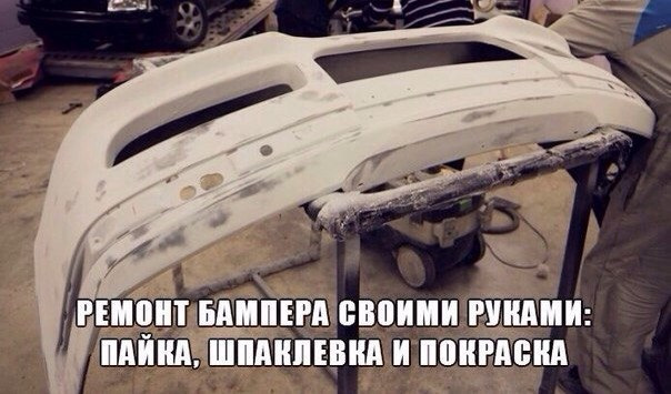

Для того чтобы произвести ремонт пластикового бампера вам понадобятся следующие материалы и оборудование:
Шлифовальная машинка (это пожалуй главный инструмент, которым будет производиться большая половина работы). В случае отсутствия ее может заменить электродрель с соответствующими насадками.
Кроме того, понадобится также так называемый, «бутерброд», то есть переходник из поролона, связывающий абразивный круг и подошву машинки.
Наждачная бумага.
Мощный паяльник.
Растворитель или Уайт-спирит.
Шпаклевка, грунтовка, краска и лак.

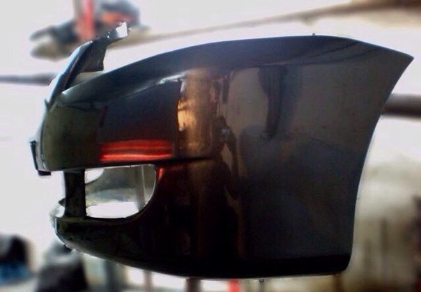

1. Прежде всего, необходимо как следует очистить бампер от различного рода загрязнений: смолы, масляные пятна, насекомые и т. д. Для этого можно использовать любые моющие средства, позволяющие вам добиться необходимого результата.
2. После тщательной мойки в ход идет химия, как вариант подойдет растворитель или Уайт-Спирит. С помощью этих средств удалите остатки присохшей смолы (гудрона) с поверхности бампера, это необходимо для того, чтобы во время предстоящей шлифовке, гудрон не залепил поверхность шлифовальной шкурки.
3. Теперь можно приступать к следующему этапу — "отковыриванию" при помощи острого предмета (к примеру, ножа) отслоившихся кусков старого покрытия.

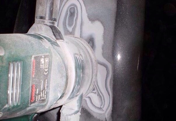

4. Начинаем шлифовку бампера
Подготовьте пластиковый бампер, используя шлифовальную машинку. Будьте предельно аккуратны и внимательны, производите зачистку тщательно заглаживая уголки, не пропуская ничего. В местах где нет возможности произвести механическую зачистку поверхности (при помощи шлифмашинки), не поленитесь и обработайте поверхность вручную. Ремонт бамперов — дело ответственное, а результат будет виден всем, да и к тому же ручная работа ценится и выглядит гораздо выше и лучше машинной, поэтому постарайтесь. Для шлифовки используйте грубую шкурку – р120.

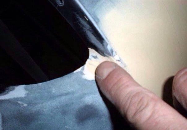

Закончив подготовительные работы, хорошенько обдуйте рабочую поверхность бампера, если надо вооружитесь дополнительной лампой, при необходимости прощупайте все собственноручно. В случае обнаружения трещин или разломов вам придется вооружиться толковым мощным паяльником и произвести пайку, как показано на фото. Паять бампер необходимо с обеих сторон, не пугайтесь, после шлифовки и шпаклевки ничего не будет видно.
5. Ремонт бампера своими руками продолжается, следующий этап — шпаклевка бампера
Шпаклевать пластиковый бампер необходимо для того, чтобы как следует выровнять все имеющиеся неровности, а также для того чтобы к поверхности хорошо "взялась" грунтовка, а после краска. Описывать подробно процесс шпаклевания бампера не буду, поскольку это очень долго, да и новичку браться за него я бы не рекомендовал. Эта работа требует кое-каких навыков и умений, рассказать о которых в двух словах — просто не смогу. Итак, будем полагать что со шпаклеванием вы разобрались, по завершению необходимо подождать кое-какое время для того чтобы шпатлевка затвердела. Затем все как следует шлифуется, опять-таки с использованием наждака и шкурки р120. Если во время шлифовки вы обнаружите какие-то дефекты — не огорчайтесь, все мелкие нюансы и неровности можно подправить при помощи финишной шпаклевки. Обрабатывается финишная шпаклевка с использованием мягкой шкурки р180 или р220.

По окончанию шпаклевочных работ необходимо подготовить поверхность бампера к грунтованию. Для этих целей подойдет абразив р220. Аккуратно пройдитесь им по всей поверхности, дабы исключить все мельчайшие дефекты: царапины, риски и прочие дефекты, способные образоваться после прохода грубым абразивом. Ваша задача — добиться идеально ровной матовой поверхности. Когда все работы произведены, подготовленная поверхность обдувается сжатым воздухом, затем обезжиривается и обрабатывается антисиликоном.

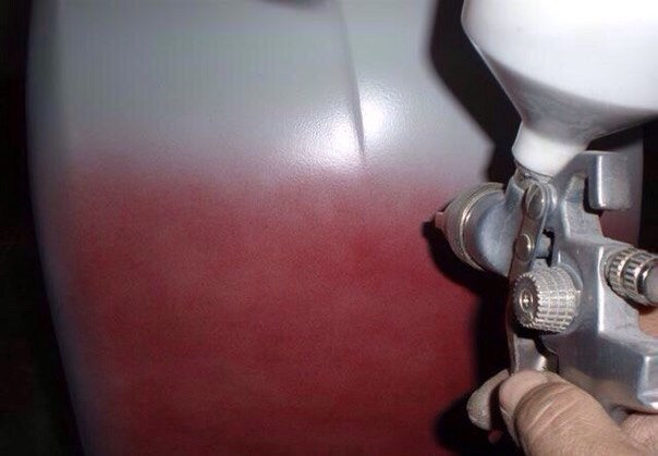

7. Грунтовка поверхности и покраска — заключительные этапы процедуры под названием ремонт бампера своими руками!
Грунтование подготовленного бампера, необходимо производить с использованием двухкомпонентного акрилового грунта. Итак, нанесите тонкий слой грунта по всей поверхности, учитывайте тот факт, что грунт может подтекать. Чрезмерный слой грунта — не принесет ничего хорошего.
Грунтовать бампер следует в несколько этапов, нанося каждый новый слой обращайте внимание на все проблемные зоны. Каждый новый слой следует наносить только после высыхания (матования) предыдущего. Рекомендуется сушить грунтованную поверхность на протяжении суток, однако если у вас имеется инфракрасный обогреватель, то время сушки можно существенно сократить, достаточно будет 3-4 часов. При этом, как утверждают специалисты, качество будет намного лучше.
После полного высыхания необходимо выполнить шлифование грунтовки, сама процедура ничем не отличается. Перед тем как начать шлифовку, нанесите проявочный порошок, это позволит выявить все невидимые дефекты, оставшиеся от предыдущего этапа. Для этого нужно взять наждачную бумагу для грунта р320-р400, после этого еще один-два слоя грунтовки и завершающий — проход шкуркой р400-р500.
8. Покраска бампера своими руками.
Перед началом покрасочных работ необходимо все как следует обдуть при помощи сжатого воздуха, после все нужно тщательно обезжирить. Приступайте к покраске, наносите два-три слоя, после каждого прохода не забивайте сделать паузу с обязательной сушкой 10-15 минут. После того как покраска бампера завершена, все необходимо покрыть лаком, два-три слоя будет достаточно, опять-таки не забудьте о промежуточной сушке.
