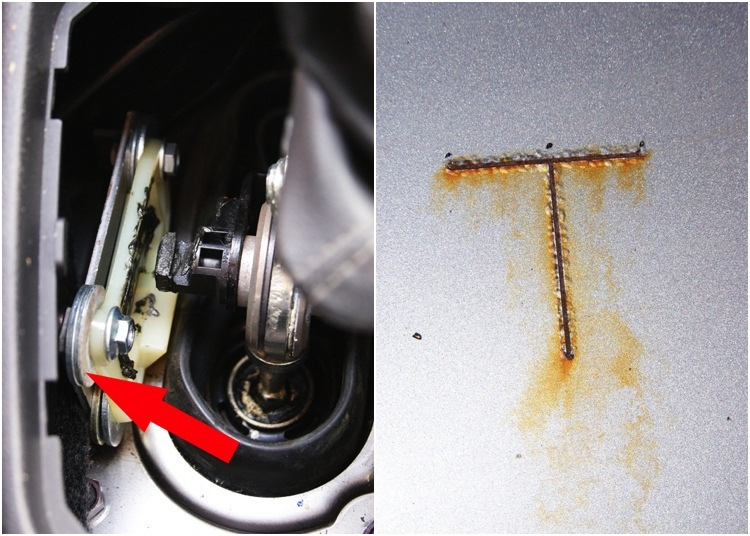

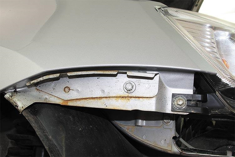

На официальном сайте Lada, обрабатываются днище, пороги, арки, сварочные швы. Но на плановых проверках должны выявляться также сколы и царапины на ЛКП (см. выше, где мы говорили о талонах контрольно-осмотровых работ) – ведь и они, по крайней мере в теории, могут стать причиной сквозной коррозии: скол сколу рознь. Сами же по себе сколы и царапины, как и всяческие повреждения антикоррозийной мастики, гарантийными случаями, конечно, не являются (полный список негарантийных «косяков» по кузовщине владельцы автомобилей Lada могут найти в сервисной книжке или же, опять-таки, на отдельной странице о гарантии официального сайта Lada), и поэтому при их выявлении дилером вам может быть (а точнее – должно быть) предложено устранить их за свой счёт. То есть в дело сохранения гарантии на кузов вам, вполне возможно, придётся вложиться самостоятельно.
Дилеры не спешат выявлять какие-либо повреждения на кузове, даже, казалось бы, имея возможность заработать на ремонте – мы проверили. В нашем распоряжении оказались четыре автомобиля, находящиеся как в личном, так и в служебном пользовании: Granta Sport, Kalina хэтчбек, Kalina универсал и Vesta седан. Все эксплуатируются от года до трёх, все имеют хотя бы незначительные повреждения ЛКП (а у кого их нет?), все обслуживались у разных официальных дилеров и ни один(!) дилер не внёс в сервисную книжку соответствующие отметки.
Теперь ни одна из этих машин не подпадает под гарантию от сквозной коррозии кузова. Где бы она теперь ни возникла (не дай бог, конечно), в месте ли видимого очага или в любом другом, разговор с инженером по гарантии будет короткий: нет ножек… простите, нет отметок – нет и гарантии.
