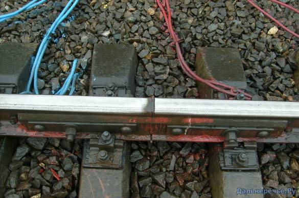

Необходимо замкнуть рельсы какой–либо проволкой или например проводами от прикуривателя. Когда вы замкнете железнодорожные рельсы, вы тем самым дадите понять на диспетчерской, что на пути преграда. Следовательно, поездам будет запрещено двигаться по этой паре рельсов, до выяснения обстоятельств или до устранения этой преграды. На рельсах есть небольшое напряжение. Если замкнуть рельсы, то на приближающемся поезде сработает сигнализация, мол, впереди препятствие.
Весь путь делится на блок–участки, в начале и конце каждого стоит светофор, который показывает, занят ли следующий участок и ещё один после него, в зависимости от этого на светофоре зелёный, желтый или красный свет. Сигнальные токи подаются на эти светофоры по рельсам (контроль занятости пути), колёсная пара замкнула рельсовую цепь — светофор сзади поезда красный, другой поезд на этот участок не попадет. А внутри поезда стоит автоматическая сигнализация, она считывает показания со светофоров и если впереди красный, а машинист не тормозит, то поезд тормозится сам.
На расстоянии примерно 1–1,5 километра в обе стороны от переезда с автоматическим шлагбаумом около железнодорожного полотна есть большие и не очень серые ящики с аппаратурой. Если присмотреться на рельсы, то на каждой их них можно увидеть вставку, которая отделяется от остальных рельс с двух сторон диэлектриком. Это замыкающая пара. При движении поезда по этой замыкающей паре, происходит — внимание! — замыкание цепи и срабатывает шлагбаум на переезде.
Если вы застряли на путях
Бегите до светофора. Обычно рядом с ним или где то около должен быть стык рельсов. Обычно между этими стыками проложена резина. Расстояние между стыками 1–1, 5 см. Вот эти стыки и надо замкнуть (можно даже гаечный ключ положить). Светофор, который стоит перед этой "перемычкой" загорится "красным", это называется "ложной занятостью", согласно инструкции машинист обязан остановиться перед красным сигналом светофора, узнать по радиостанции – нет ли впереди поезда – если нет то проследовать его со скоростью не более 20км/ч и с ГОТОВНОСТЬЮ НЕМЕДЛЕННО ОСТАНОВИТЬСЯ В СЛУЧАЕ ВОЗНИКНОВЕНИЯ ПРЕПЯТСТВИЯ. Током не стукнет, там очень маленькое напряжение (тональная цепь, как в шнуре телефона).
Это только в том случае, если переезд расположен на перегоне, оборудованном автоблокировкой либо на станции, где через переезд уже приготовлен маршрут приёма-отправления поезда либо маневровый.
Если же на перегоне действует полуавтоматическая блокировка или ЭЖС, то смысла в этом действии нет никакого.
Только при автоблокировке на перегоне.
Тоналки далеко не везде.
