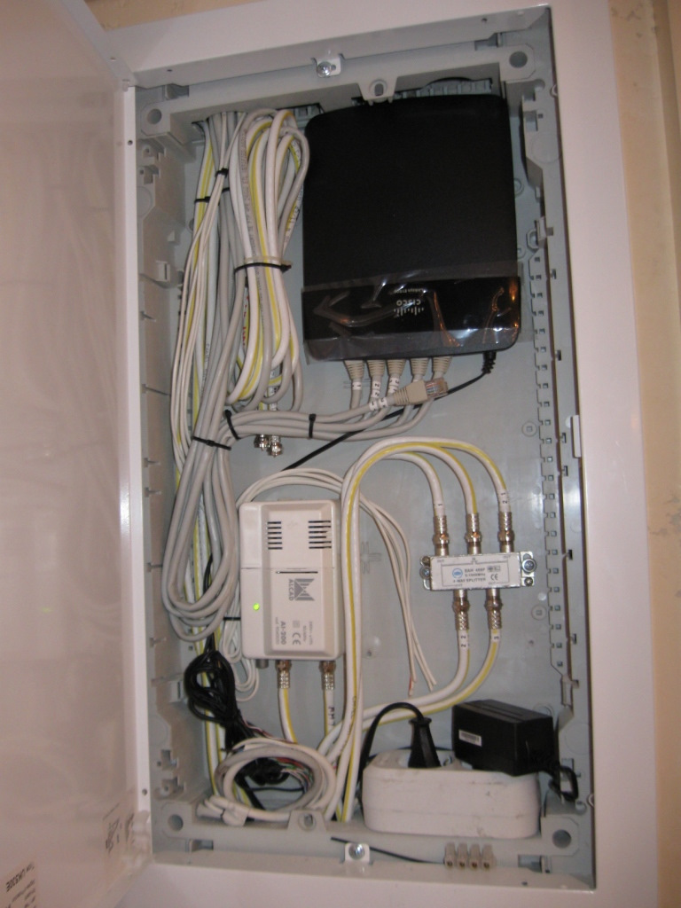

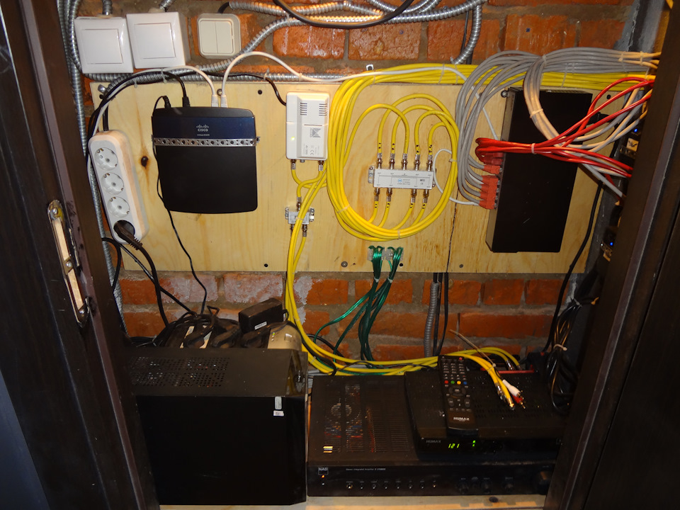

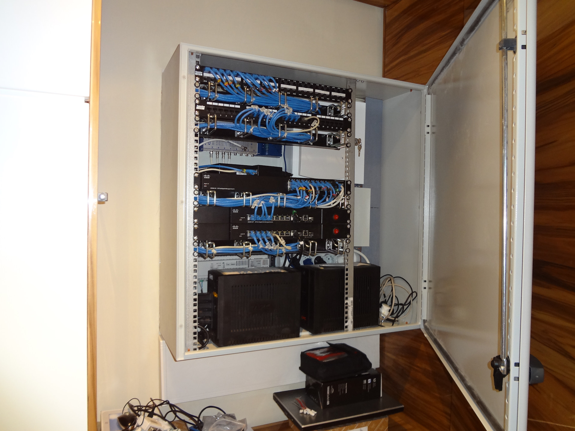

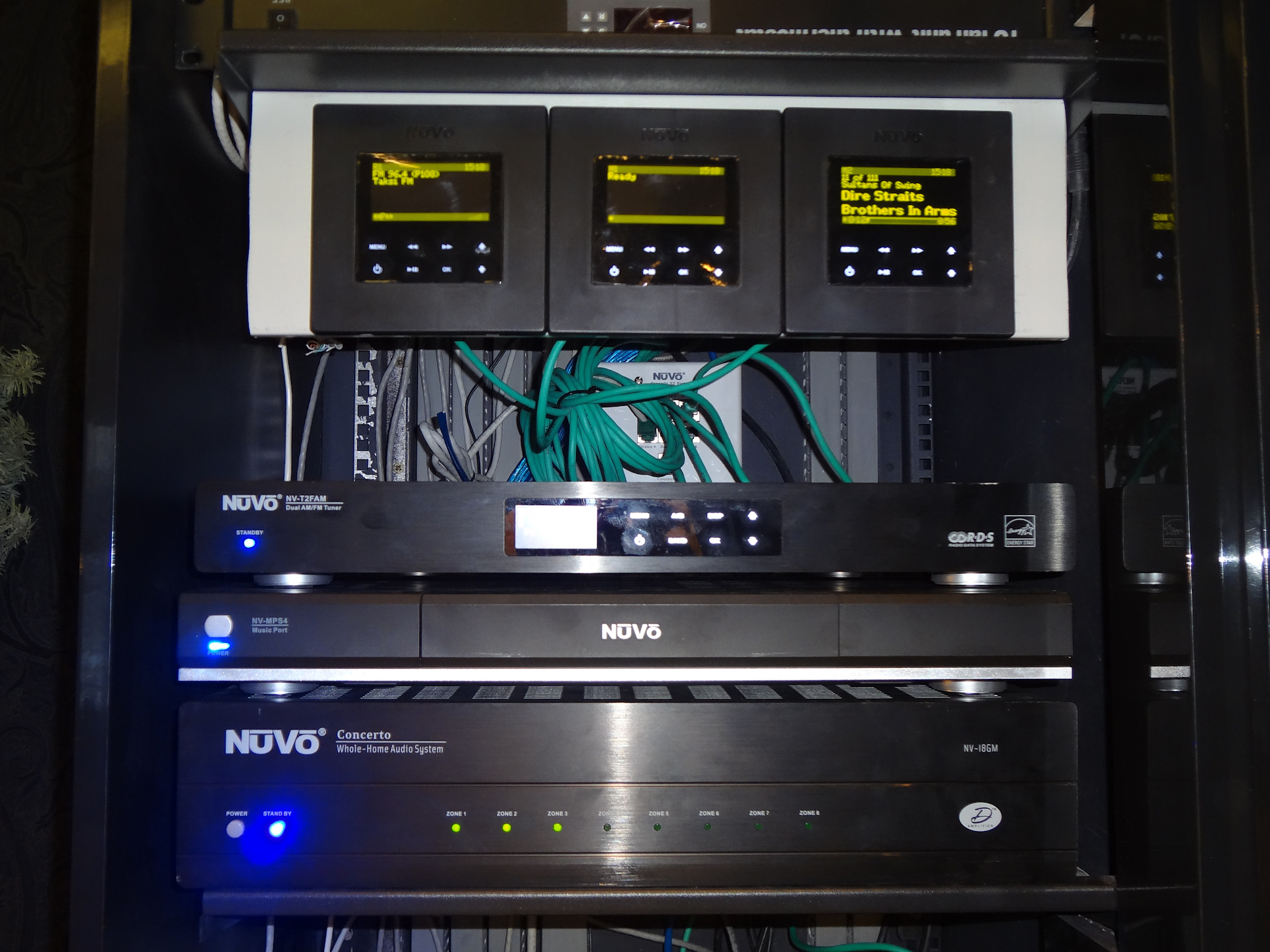

Ну и в завершении несколько фоток различных слаботочных щитов.

А что за белые блочки и хватит ли 3 розетки?
о чем речь?
а про количество розеток, это зависит от того что будет расположено в щите
Речь про белые блоки в которые входят или выходят коаксикальные провода, у вас они на фото например на последнем и предпоследнем.Касаемо розеток.меня будет вай фай роутер, устройство может быть вай фай для управления светодиодным освещением и может быть свитч, даже не знаю что ещё можно
Это антенный усилитель. В идеале на телевизор должен приходить сигнал 70дбм, максимум80дбм. Если будет ниже будут помехи, в случае цифрового тв — может сыпатся картинка. Если будет сильно выше, будут помехи и задвоенная картинка, если цифровое — то может вообще не показывать.Если у вас домовая антенна, то в идеале на входе в квартиру у ва будет как раз эти 70-80. Если каартира небольшая и используется хороший антенный кабель, то можно будет обойтись без усилителя, сигнал просядет, но не сильно. А вот если или сигнал на входе не очень, если квартира большая или если кабель средненький, то ставится усилитель, но при любом раскладе нужно мерять предже чем ставить, а то может получится хуже.

роутер будет, 15 витых пар, нашел роутер с 8 входами для витых пар, значит свитч скорее всего будет, уже 1 роутер-1 розетка, свитч-1 розетка, 3 розетка под приборчик, который по ВАЙ ФАЙ работает и управляет освещением, видеодомон с вызывной панелью и камерой в другом месте в прихожей и у них все там нормально…итого вроде как 3 розетки.Поэтому мастеру своему и сказал 3 подрозетника поставить(4 думаю перебор), на самый крайняк придется тройник поставить(все равно токи слабые и в шкафу)
по поводу телевизионного кабеля, он 1 идет в подъездный щиток, пришел в шкаф и от него 4 кабеля пошло на 4 будущих телевизора, кабель называется вроде Cavel какой то.Бесплатное или кабельное телевидение нам не нужно.Только провайдер.Или Дом РУ или Ростелеком.Никаких других.Телевизионный провод нужен только для Дом РУ, для Ростелекома не нужен вовсе если Ростееком ставить.Как думаете, нормально?!Можно ли без всяких усилителей!7А использовать хороший разветвлитель на 4 выхода, самый лучший взять, кончевики или как их там тоже хорошие взять.
по поводу розеток — я бы ставил по принципу, смотрим все что нужно подключить + 1розетка.
Не совсем понял про подрозетники
"и сказал 3 подрозетника поставить(4 думаю перебор)"
Обычно все собирается в обычном пластиковом щите который для электрики используется, только внутрянку со всякими направляющими под автоматы не ставят и ставиться обычная накладная электрическая колодка на насколько розеток(как в обычном электрической удлинителе),
Сам кабель Cavel, отличный, если это конечно Cavel SAT703 made in Italy (то есть оригинальный), подделок много, у них просто затухание сигнала больше.
Антенный разветвитель, чем больше выходов, тем больше затухание сигнала на каждом из них, как правило 6-8db, может быть на нем написано, или в интернете можно глянуть, чем меньше эта цифра, тем лучше.
А вот использовать антенный усилитель на входе или нет, это только по практике. изначально его ставить не нужно. Если вас устроит качество сигнала на телеках, то все ОК. если не устроит, то нужно смотреть где сигнал теряется, и тут без измерительного прибора тяжело.
