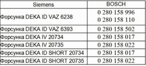

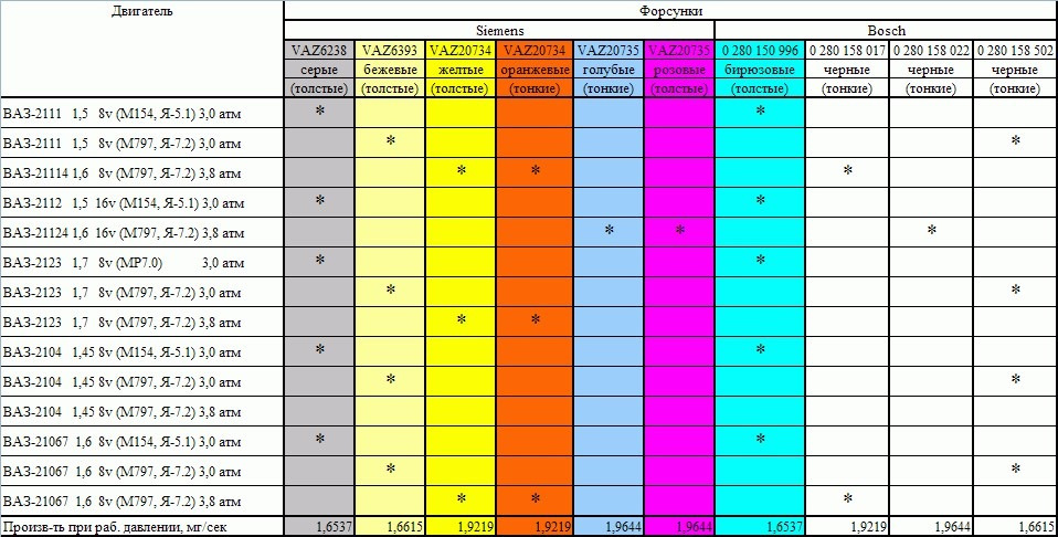

на двигателях ВАЗ устанавливаются форсунки фирмы Siemens и BOSCH (см. таблицу). Отмечу что форсунки Bosch с каталожными номерами 0280158502 0280158022 0280158017 имеют одинаковую статическую производительность 132 мл/мин. взаимозаменяемость форсунок Bosch vs Siemens

"0280158502 0280158022 0280158017 имеют одинаковую статическую производительность 132 мл/мин" — что-то не сходится!
Во-первых, 132 — это скорее см^3/мин.
Во вторых, если привести 022 и 017 к давлению 3 бара, то статика получается 1.7084 мг/мсек, а не 1.6615, как у 502 и толстых зелёных. Получается, у них 136,7 сс/мин при 3 барах
Привет, подскажи плз, можно ли вместо 022 бош на 21124 16в воткнуть 502 или сименс дека 6238?
они вроде как на 8 клапанов, и под давление 3 бара, а у меня 3.8

А подскажи у меня форсунки бошь 0 280 158 017 до скольки лошадок их хватит? Двигатель 21114 в стоке потреблял 250 кг воздуха, сейчас расход воздуха 330 кг.
привет, смотри по загруженности форсунок, в диагностике 90% загрузки это говорит о том что нужно задуматься о более производительных форсах, форсунки нужно ставить всегда с запасом, по форсункам, смотри применяемость на двигателях, прибавляй процентов 10, и будет тебе результат по мощности, более конкретно не подскажу, не задаюсь такими вопросами просто, есть необходимость, смотришь загрузку и делаешь вывод.
Понял, по диагностике смотрел что то больше 94% было, но эти 90% на смеси 12.2 вроде, если смесь ставить например 13 или 13.5 на верхах от детона спасет или надо все таки богаче? Щас валик буду ставить злее, придется однозначно менять
много факторов, от которых зависит детон, все индивидуально.
настраивай уоз, там потом по факту уже смотри, либо уоз ниже, либо смесь богаче, но и то и другое напрямую зависит друг от друга, время горения смеси тоже нужно учитывать.
Понял, спасибо!
Tima2112
При давлении 3.8, AFR 12.8, 115 сил мрв 350 017 форсунки будут загружены на 100%. В твоем случае форсы пора менять, скорее всего, они у тебя загружены уже больше чем на 90%.
Спасибо, с другим валом ожидаю расход воздуха в районе 350, значит надо точно менять форсунки
