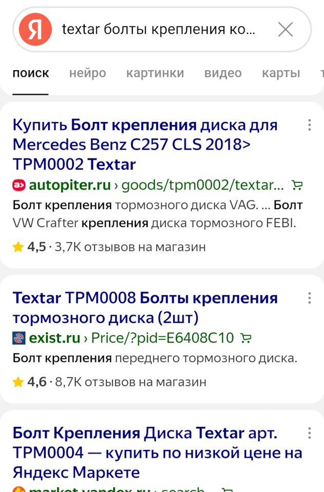

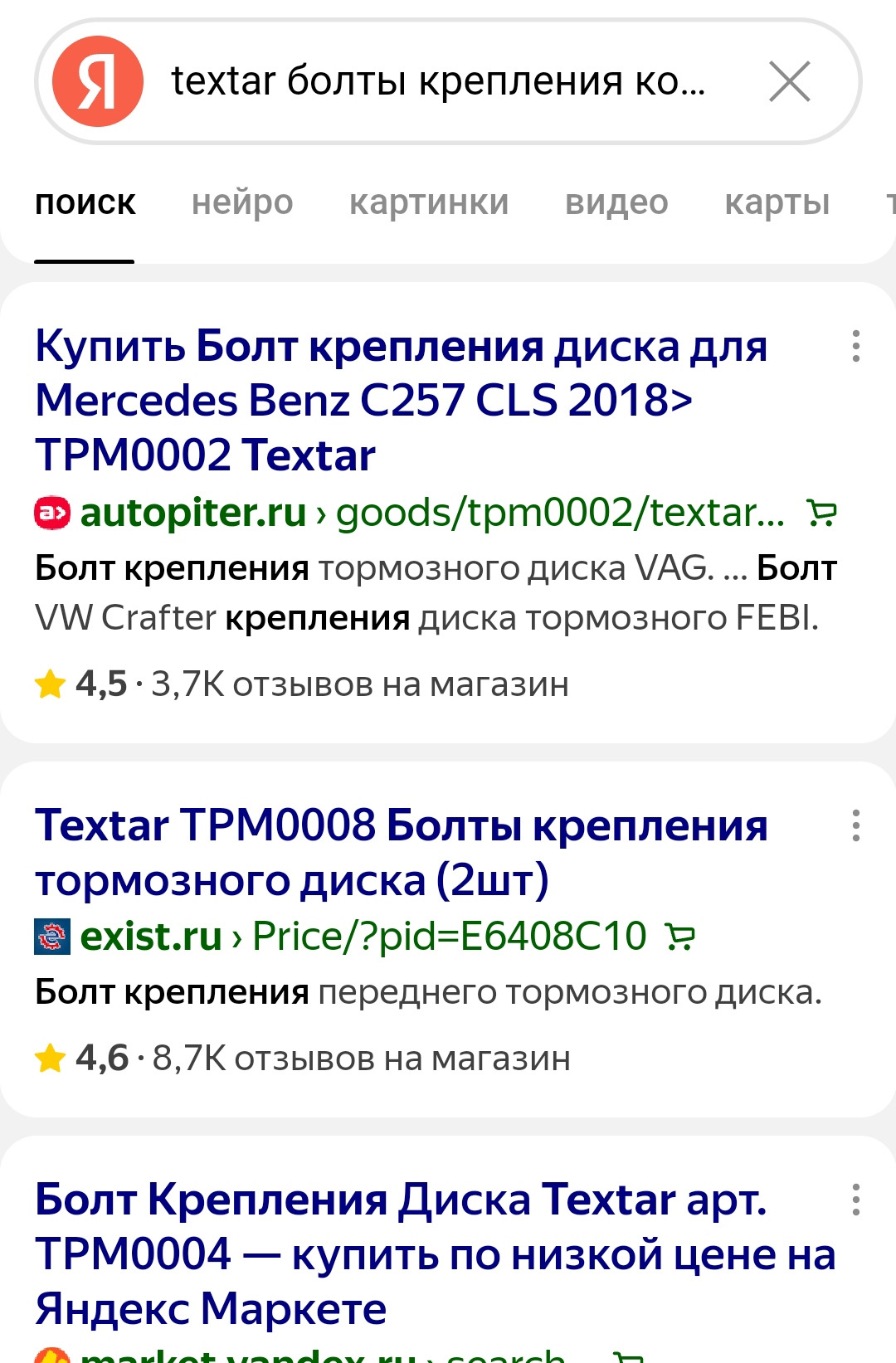

p.s. TEXTAR, автор статьи, не производит ни ступицы ни болты, если что…
Ага, да да))
Я обидеть не хотел, материал действительно интересный. Но отношение к резьбовым соединениям в агрессивных средах не поменяю. То, что нужно время от времени откручивать, должно быть защищено от коррозии.
сейчас можно найти интересные вещи, продающиеся под брендами, ранее к подобному не имеющие отношения. Например, поддоны АКПП от LUK. Или фильтры Lucas…До официального ухода из России Textar неоднократно проводил у нас и технические и продуктовые тренинги, болтов никогда небыло в ассортименте.
Фирму textar я не особо знаю, но то что febi это прям профильный производитель, думаю, вы знаете. Спрос нужно стимулировать.
