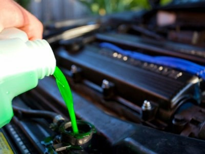

1. Проверка и долив технических жидкостей
О том, что именно, где и как проверять, доходчиво рассказывается в инструкции, которая прилагается к вашему автомобилю. Именно в «мануале» приводится перечень применяемых масел и прочих технических жидкостей, а также даются рекомендации по их проверке. Периодический контроль за их уровнем и состоянием, а также своевременная замена — непременное условие обеспечения вашей безопасности, долгой и беспроблемной службы автомобиля.
Возьмите за правило хотя бы раз в неделю проверять уровень тормозной жидкости, жидкости гидроусилителя рулевого управления (если он есть), охлаждающей жидкости, моторного масла и, изредка, масла в трансмиссии (если такая возможность конструктивно предусмотрена). На это требуется всего пара минут. Пригодятся тряпочка и фонарик, чтобы можно было подсветить расширительные бачки сзади.
Уровень технических жидкостей должен находиться в диапазоне между отметками «min» и «max». При этом тормозную жидкость и жидкость гидроусилителя можно залить до чуть большего значения, а вот с маслами трансмиссии и двигателя, а также с охлаждающей жидкостью этого делать не стоит: лишнее масло может выдавить сальники, а охлаждайка просто выльется на землю через перепускной клапан, когда вы прогреете мотор.
В случае если требуется доливка какой-то из жидкостей, обратитесь к руководству от автомобиля — в этой книжице указаны их спецификации. При этом вовсе не обязательно применять продукцию брендов, рекомендованных автопроизводителем. Достаточно, чтобы они соответствовали нужным спецификациям. К примеру, если в вашем моторе залито масло 10w40, вы можете лить туда любое моторное масло 10w40, в зависимости от собственных предпочтений, то же относится к тормозной жидкости или охлаждайке, например, DOT 4 и G12 соответственно. Экономия здесь может быть как прямой (на материалах), так и опосредованной (устранение проблем, ведущих к крупным дорогостоящим поломкам, к примеру, выходу из строя коробки передач из-за отсутствия в ней масла).
