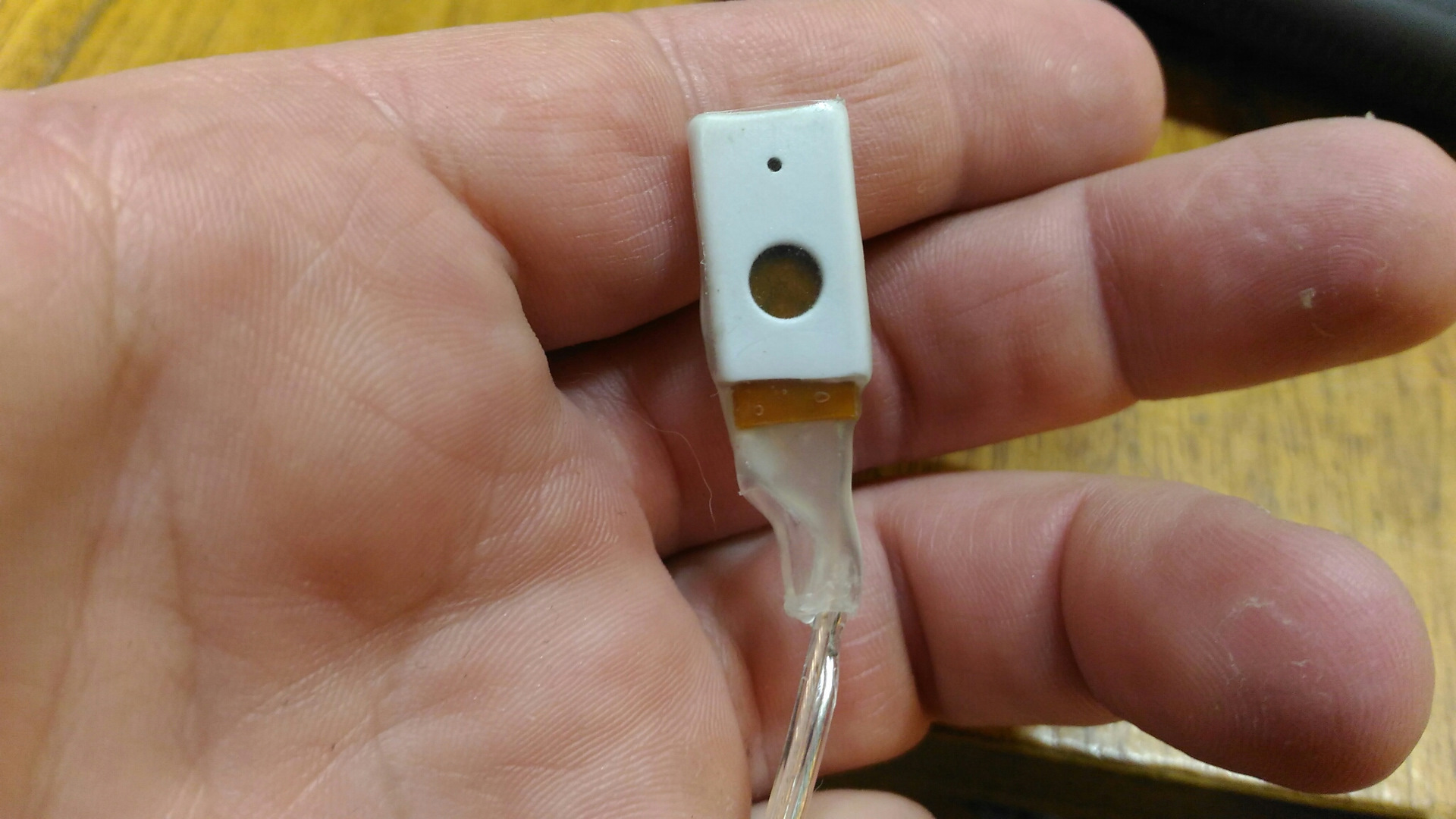

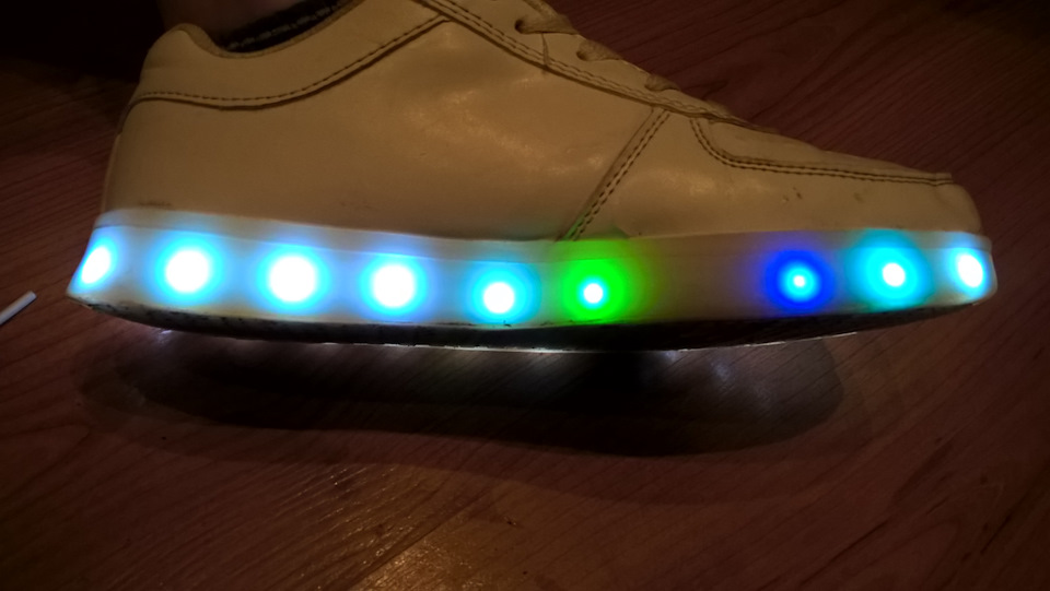

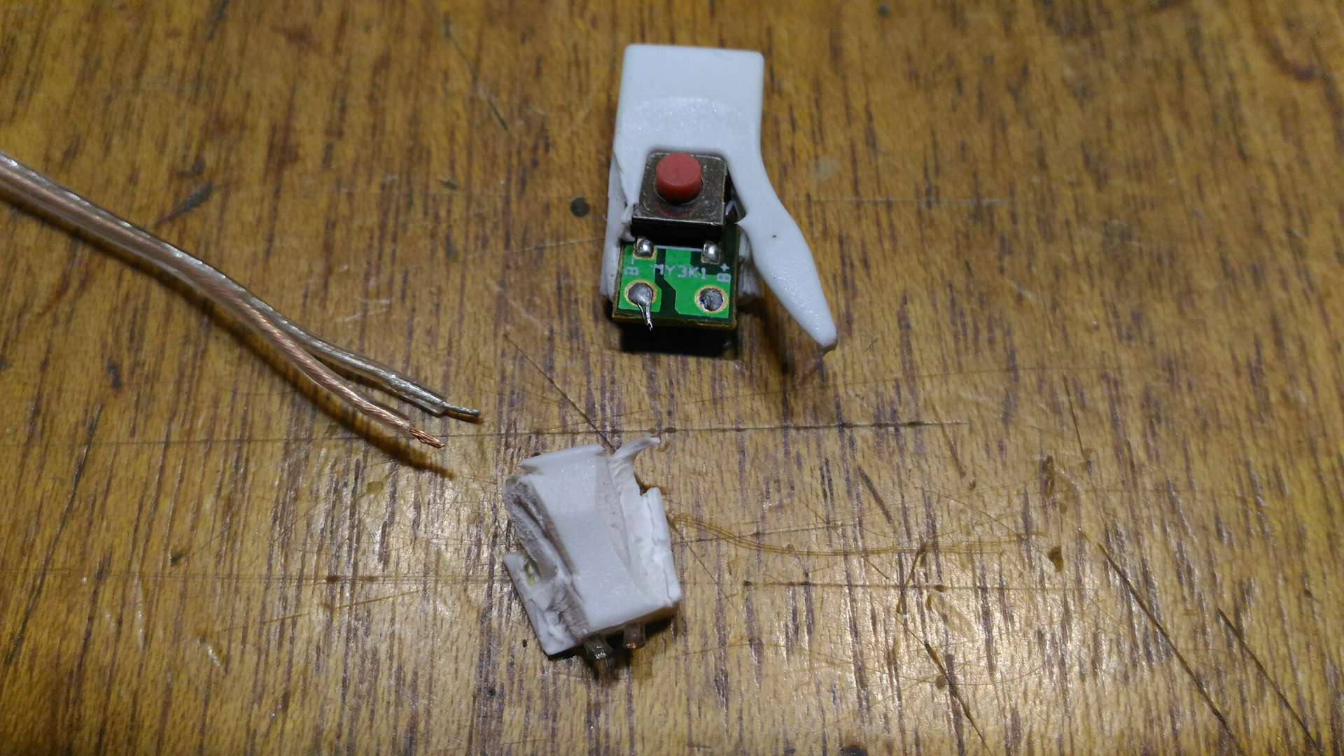

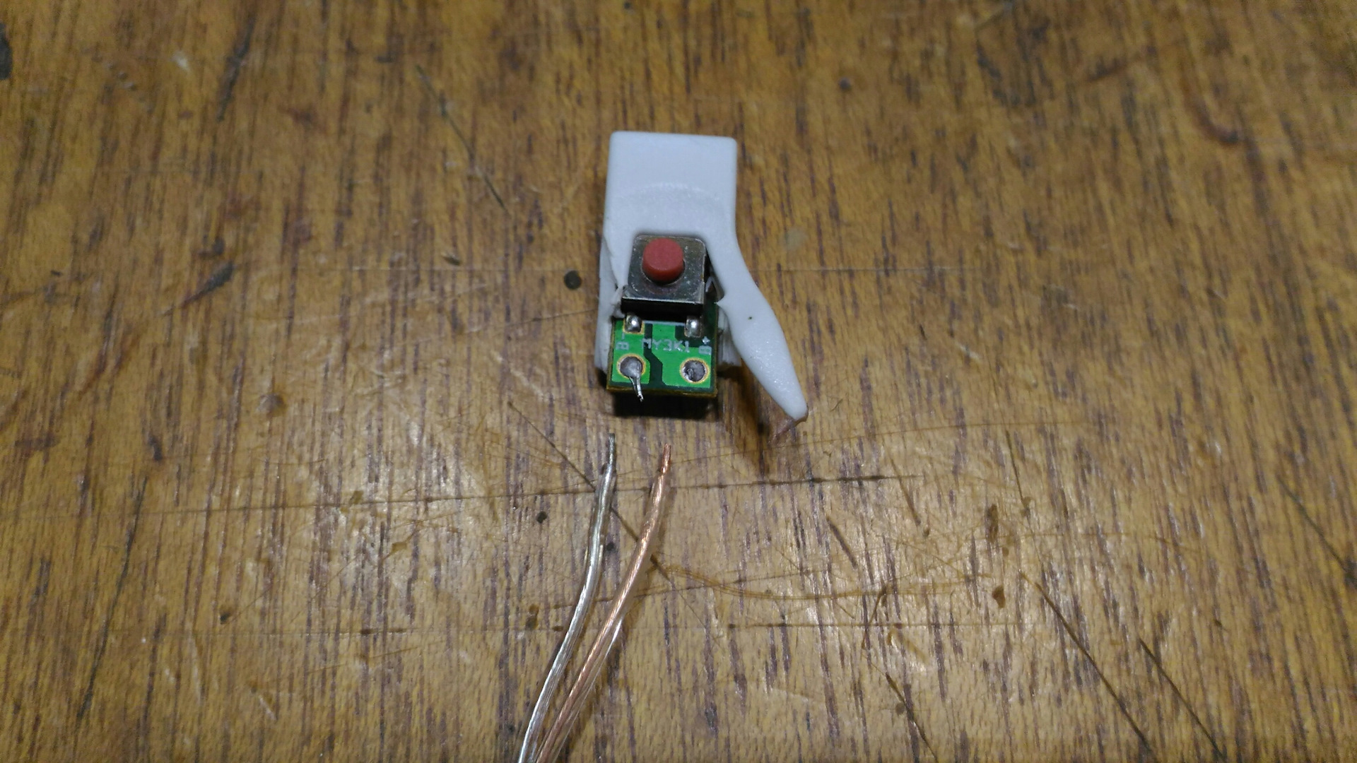

Да да… подсветка кроссовок) прикольные. А ещё, они заряжаются через УСБ. в подошве лента RGB. Но не обычная 12В, а под литиевый элемент — 3,7В. управляет всем этим микросхемка в корпусе sop8. Дрыгая затворами полевиков на три цвета. Один из этих башмаков перестал заряжаться и включаться… проверил цепи. Причина банальна. Дефект пайки на разъеме питания( он же и переключатель режимов). Расковырял пластик, пропаял. И собрал обратно, залив термопластиком и убрав в прозрачную термоусадку. Шузы прикольные. Может себе такие прикупить?))))

Извините за нубский вопрос. как точно проверить цепь, точнее понять в этом включателе дело или нет. вот прям куда и как тыкнуть. Тестер есть, но как им проверить не знаю. А таких кроссовок уже вторая пара "ушла". Спасибо
Мультиметр в режим прозвонки диодов включить. Щупы замкнуть друг с другом. Мультик должен запищать. После щупами коснуться контактов. Кнопки( точки, где проводки припаяны) нажать кнопку. Если при нажатии кнопки мультимптр пищит, значит кнопка контакт замыкает. Попробуйте на ютуб поискать видеоурок пользования мультиметром.
спасибо огромное за разъяснение, пойду пробовать, просто если это действительно в кнопке дело, она вроде как легкодоступна (торчит) то пойду даж паяльник куплю ради этого дела. а то даже по 1500 за кроссовки хоть и не дорого, но обидно "одномесячное" ношение (ребенок расстраивается)
Желаю успеха) кстати можно просто провода друг с другом замкнуть. Если заработает подсветка, тогда точно дело в кнопке.
Здравствуйте, у меня такая проблема, оторвались на кроссовках сами кнопки куда зарядка втыкается. Их как то собрать или купить где нибудь можно?
Добрый вечер. Можно собрать самостоятельно. Разъёмы эти на али есть. Кнопки тоже продаются. Поищите
Спасибо за моментальный отклик! Я конечно поищу, сам я вряд-ли смогу собрать, только если с инструкцией для чайников)))
Таа расковыряйте вторую. с другого кроссовка.)

Вот вариант разъёма на платке. Кнопку повесите между пинов

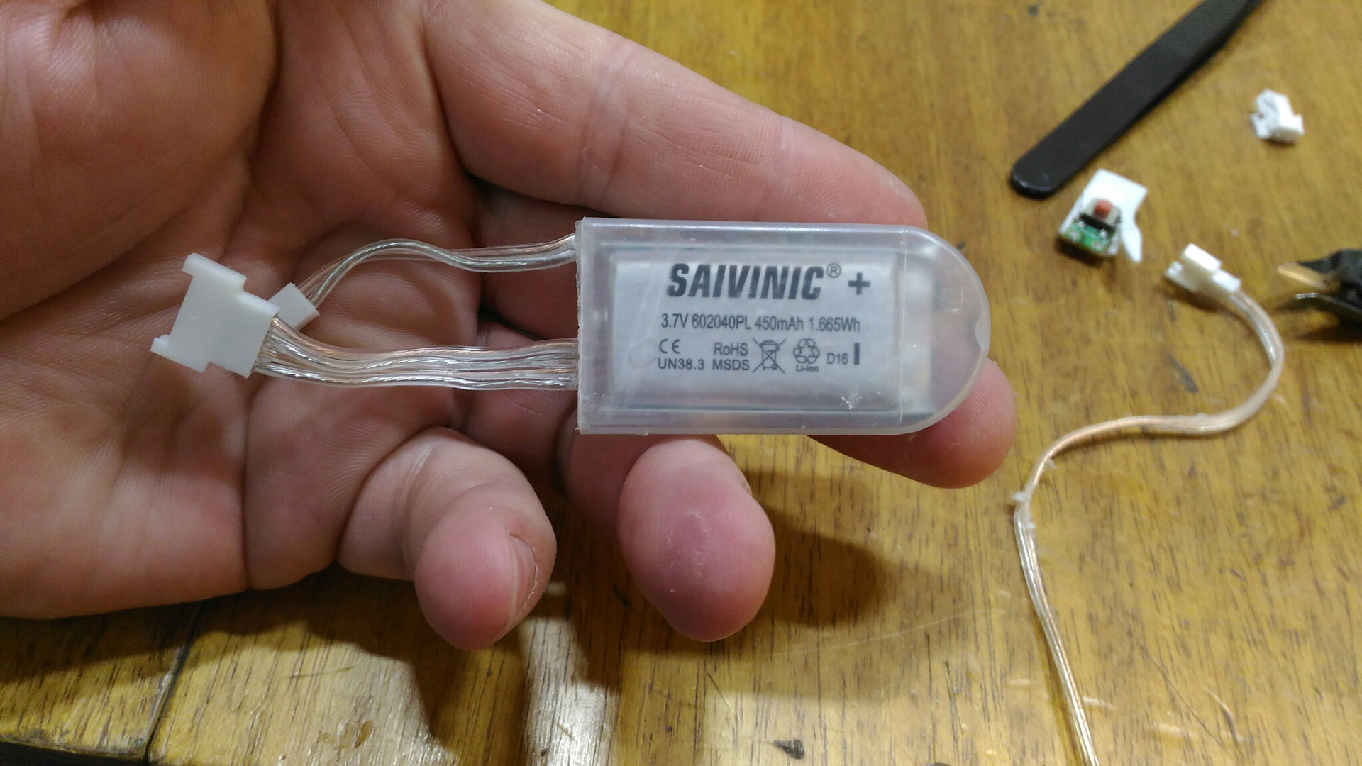

Здравствуйте, а вы не можете сказать, что за микросхема стоит, которая в корпусе sop8 ? У меня она сгорела и не могу найти маркировку ее
Приветствую. А на ней нет маркировки. Стёрта.
Как вариант купите RGB контроллер для светодиодных лент и выдерните оттуда. На али он рублей 50 стоит
Вот, что на своей удалось увидеть sw2120 AD, но по этой инфе толком ничего нет. Если больше ничего не найду, тогда закажу контроллер

Во. По сути там та же схема.
