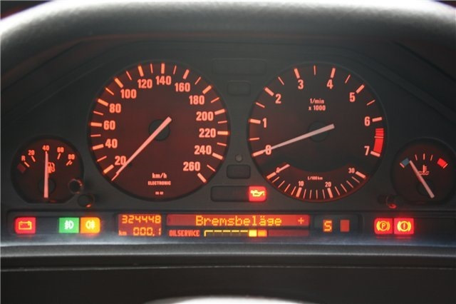

Bremsbelage BRAKE LININGS Изношены тормозные колодки, необходимо заменить
Стерлись тормозные колодки до датчика износа. Необходимо заменить сами тормозные колодки и датчик износа.
