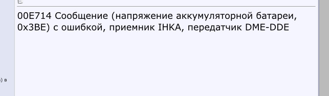

Добрый день. Не подскажу, я не диагност. Это к дилеру.
Если такая ошибка?, значит ibs менять?
Добрый день. Разобрались с этой ошибкой?
Да, минусовую клемму заменить надо
