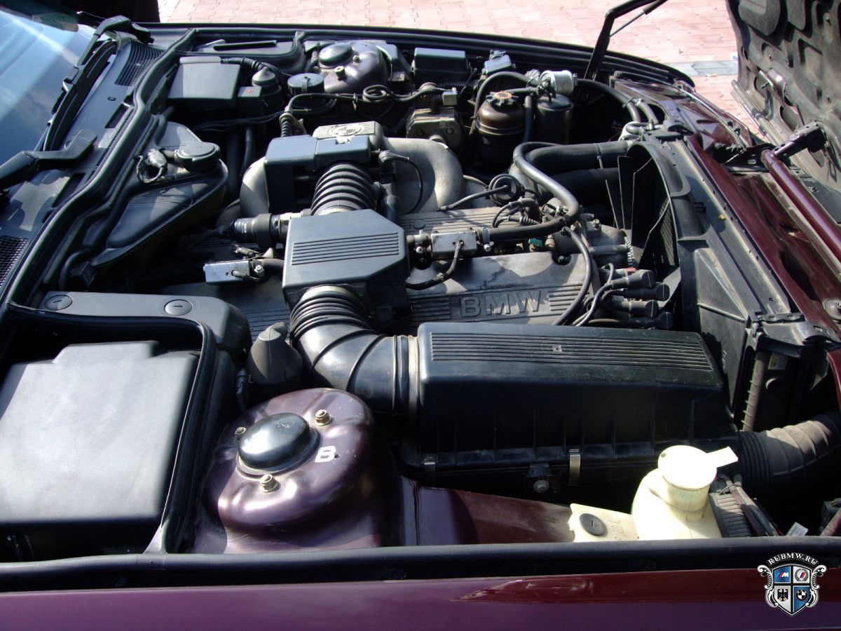

Следующее место в списке мы отдали V-образному восьмицилиндровому мотору M60. Сразу стоит отметить, что V8 в мировом автопроме зарекомендовали себя как мощные, но не очень надежные двигатели, которые с трудом «дотягивают» без серьезного ремонта до пробега в 500 000 километров. Однако в случае с M60 конструкторам BMW удалось сделать прорыв. ГРМ с двухрядной цепью, тщательная проработка конструкции и специальное никель-кремниевое («Nikasil») напыление цилиндров обеспечили мотору большой ресурс. Есть задокументированные случаи, когда при пробегах близких к 500 000 километров при его разборке и дефекторвке не возникала необходимость даже замены поршневых колец. Конечно, время берет свое, и на сегодняшний день найти «живой» мотор тех лет достаточно сложно, но все еще реально. В ходе эксплуатации этих моторов в БМВ решили отказаться от покрытия «Nikasil», которое оказалось чувствительным к примесям серы в топливе, в пользу усовершенствованного покрытия «Alusil». Двигатели M60 выпускались с 1992 по 1998 годы и устанавливались на BMW 5 и 7 Серии.
