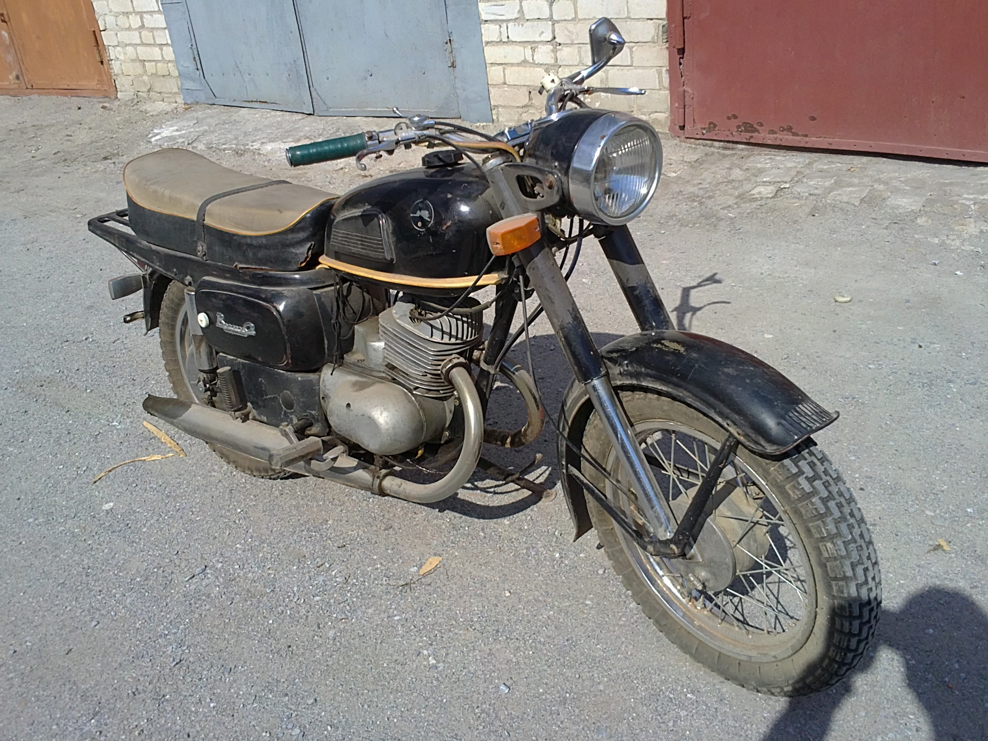

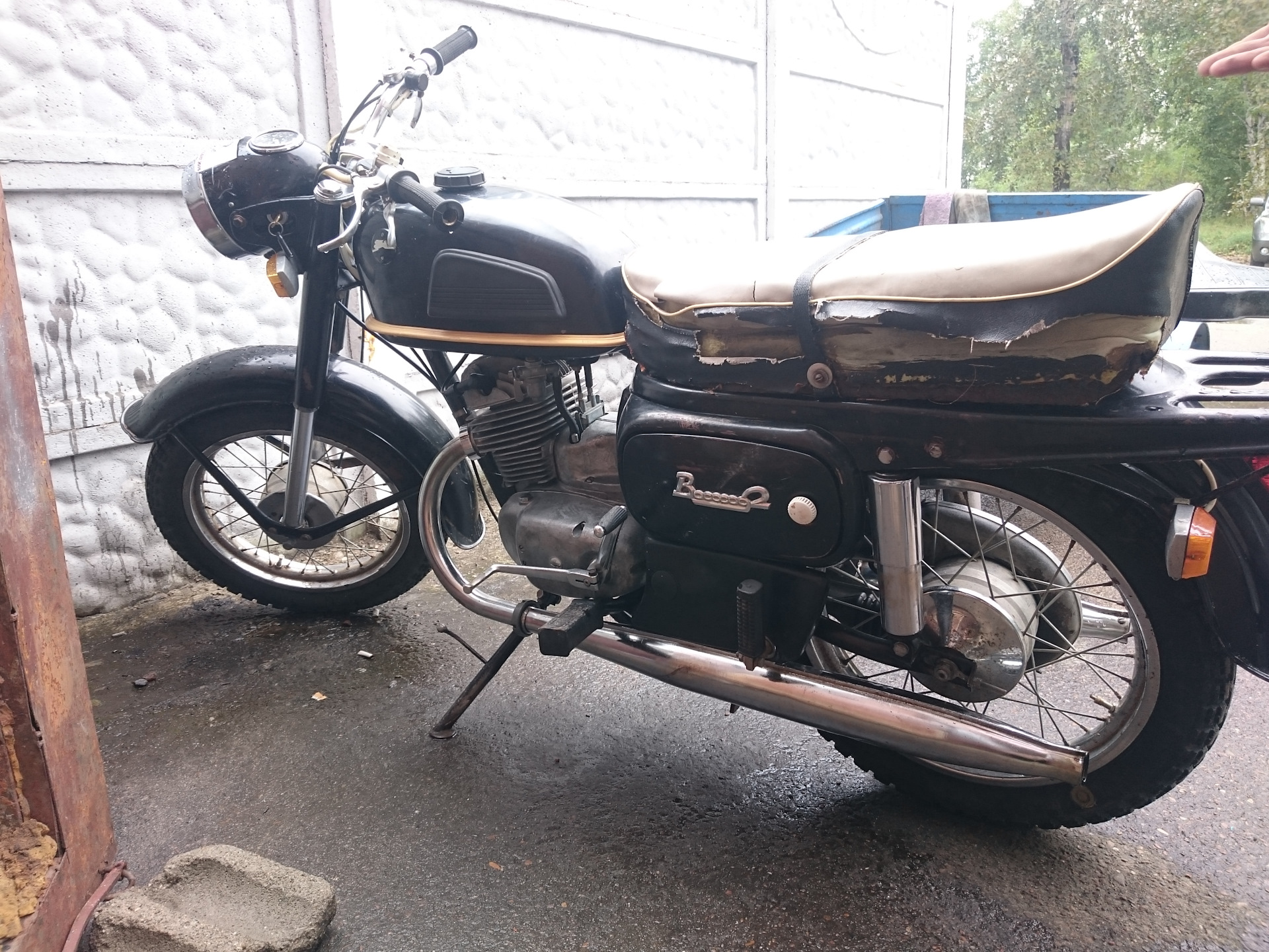

Шло время, я стал чуть старше и в 2013 году вспомнил про эти мотоциклы, напросился к деду в гараж что б посмотреть на Восхода и по возможности его завести
К сожалению завести конечно же не удалось. Но возвращать его в гараж я уже не мог, по тому что появилось твёрдое решение разобраться с проблемой и завести это творение советских инженеров)
Перетряся проводку, заменив свечу, и проверив генератор мот всё же удалось завести, но уже в 2014 году) покатался тогда я на нём не много, и опять поставил на хранение.
В 2016 году снова полез в двигатель с целью замены подшипников и сальников, причиной тому была проблема со сложным запуском, предполагал я тогда подсос через сальник коленвала. После переборки проблема в принципе решилась, но появилась другая- проезжая около 10-15 км мот глох и не заводился на горячую. Во время переборки я делал много фотографий, выкладывал в инстаграмм с хештегом #ремонтвосход. И однажды видимо меня заметили и пригласили на мотофест в нашем городе который проходил 3 сентября 2016года.
После мотофеста появилось желание востановить косметику мотоцикла, и поставить его на учёт в ГАИ.
За зиму мот был восстановлен
Полностью покрашен(в цвет моей машины), цилиндры (у деда был один родной, и второй стоял на мотоцикле от восхода3) расточены во второй ремонтный размер, подобран поршень с юпитера, в общем всё сделано как надо.

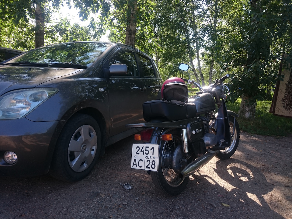

6 шаг- возвращаемся в ГАИ и оплачиваем гос пошлину за постановку на учёт мототранспортного средства с выдачей птс и регистрационных знаков. (2800р.
7 шаг- со всеми имеющимися доками идём в окно регистрации и ставим на учёт мотоцикл. Сотрудник ГАИ примет и оформит ваши документы.
8 шаг- когда доки будут оформлены вас позовут к окну выдачи документов где вы получите птс и номерной знак.
Вот такой вот не хитрый процесс, дорого конечно, но без этого никак, сразу оговорюсь- что б не таскать постоянно деда в город, после получения карточки учёта мы оформили договор купли продажи(800р) и дальнейшие действия я выполнял уже сам, гаишники были весьма удивлёны этому договору, т.к. Мот получается был продан без птс, но я объяснил ситуацию и они пошли мне на встречу, оформили мот без проблем) вот такая вот история)
