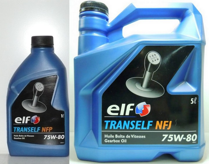

Собственно, конструкционные и технологические решения, реализованные в МКП5 наших Сандеро, совсем не требуют применения какого-то особенного масла, да и само рекомендованное масло не является каким то уникальным продуктом.

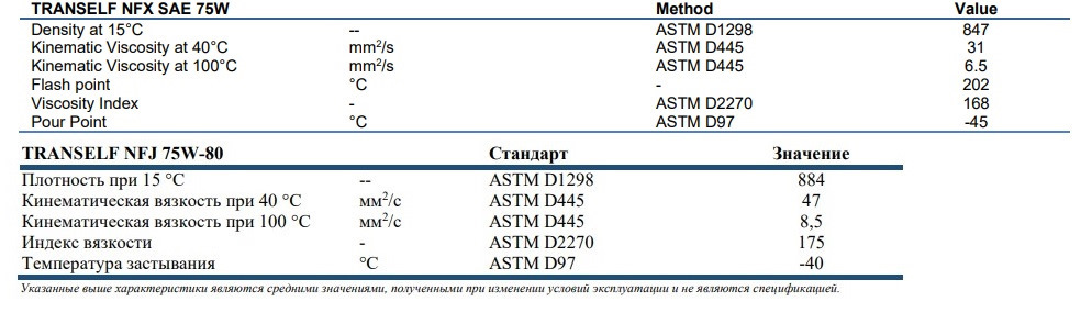

TRANSELF NFJ 75W-80 — это легкотекучее полусинтетическое масло класса качества API GL4+ (GL4/GL5) с относительно высоким индексом вязкости (175), т.е. при разогреве оно достаточно медленно разжижается, а при охлаждении, наоборот, столь же медленно загущается за счёт чего и имеет достаточно широкий температурный интервал применения (от -40°C и выше).
Стабильное переключение передач при низких температурах обеспечивается за счёт изначально высокой текучести этого маловязкого масла (47 мм2/с при 40°С), а благодаря хорошей устойчивости против сдвига сохраняется достаточная вязкость масла при высокой температуре (8,5 мм2/с при 100°С).
Что же касается надлежащей противозадирной защиты зубьев шестерен при очень высоких нагрузках, то она обеспечивается благодаря комплексу присадок ЕР (extreme pressure additives).
Собственно ни каких особых свойств и качеств производитель масла не заявил по этой марке, однако ни от кого, кроме RENAULT, официального одобрения или допуска на применение этого масла он не получал, что и предполагает особую осторожность при вынужденном доливе в МКП масла другой марки; разве что масло Total Transmission BV 75W-80, выпускаемое под флагом той же компании Total S.A.(Франция), может рассматриваться в качестве аналога да и то, в крайнем случае.

Elf вместо масел NFP и NFJ выпустил новое масло NFX, которое типа имеет уже допуск на все коробки Рено (Nissan).
Но немного смущают резко упавшие показатели кинематической вязкости на 40 и 100 градусах.
Как думаете, это не критично для коробок Рено или все же не рисковать?
