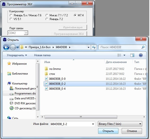

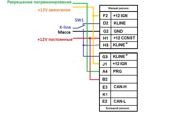

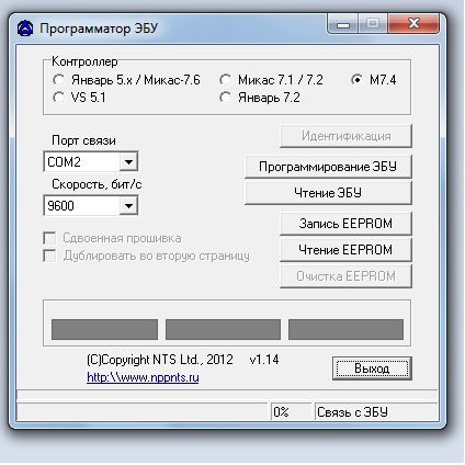

В сложности прошивки M74 нет, ну если он не CAN овый, так как адаптер у нас K-line. Для это в помощь "Радио Мир", нам понадобиться микросхема L9637D и смд резистор 104 на 100 кОм. Нужно впаять всё это в ЭБУ для возможности работы по К линии.
Зелёный провод "Разрешение программирования" можно тупо замкнуть на чёрный, "массу".

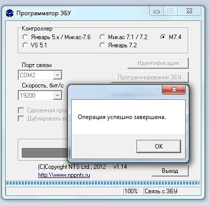

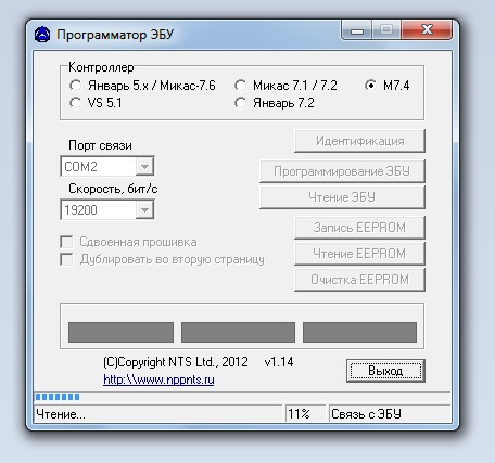

Распаковываем cloud.mail.ru/public/93yo/cp4Wt3kuD в корень диска С, запускаем программу.
Блок прошит. Прошивка остальных блоков много труда не составит.

Здравствуйте. ECU Siemens VDO 3.5. Микроконтроллер SAK- C 167. Flash 19F200. Вес прошивки флэш в стоке 256кб. Комбик ее считывает, но ложит в файл весом 512кб, а именно пишет одно и то же туда два раза. С адреса 0000 по адрес 3FFFF прошивка сток, дальше ее копия с 3FFFF по 7FFFF. Читаю в BCL. Грузит стоковую в 256 отказывается- мал размер. Шить тем дублем что он скачивает боюсь. Может сталкивались с подобным? Чем грозит прошивка"дублем". ЧипЛоадер, читает модулями Siemens прошивку верно=256. Но делает вид, что пишет. На самом деле, не пишет ничего. OpenBox, также считывает дубль. Но флэш F200, туда больше 256 не влезет.
Почему на вашей схеме написано "Зелёный провод "Разрешение программирования" можно тупо замкнуть на чёрный, "массу"", а на всех которые смотрел до этого он на +12. Где правда? Если кто шил по этой схеме отпишитесь какие мозги были, пожалуйста. У меня есть I484GF02. Боюсь пробовать)))
Там вход, для Вашего блока нужен +12V. У меня стоял переключатель, бывало и минус подавал.)))
Благодарю. Все получилось

Приветствую.я так понимаю впаивая данную микруху для К линии пропадает возможность диагностики или прошивки по КАН линии или КАН так же останется работать?

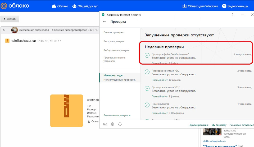

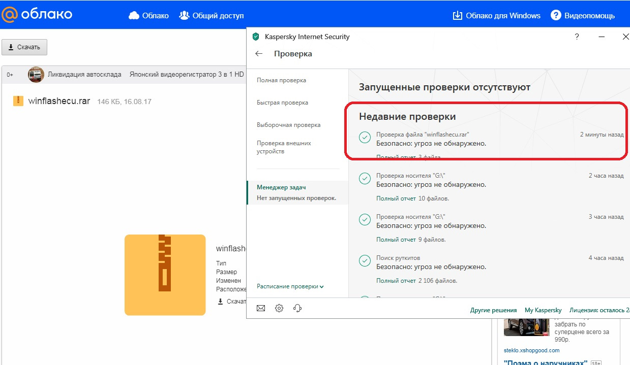

что вирусов в архиве тьма.
Ищите проблему у себя, у меня Каспер лицензия, пользуюсь им лет 12-15. Всё пускаю через него 100%.
Результат проверки yadi.sk/i/80mIsovQITMHZg
файла —
\Chiptuning soft\OpenBox319\Loader.exe
на www.virustotal.com
У меня антивируса нет вообще, ну не считая вшитого в винду.
Повесил пароль 123, пробуйте. Ему не нравиться загрузчик.
Я про опен бокс319 говорил, winflashecu.exe чистый. Мне надо фору 1.6 прошить, пока прошивок не нашел, все платные. Даже не знаю пока что там за мозги, ща пойду смотреть. А то не едет вообще по сравнению с моей старой ауди, и лямбды эти 2 штуки.
я на опенбокс поставил пароль если что.

вот готовый кабель для 74 блока если вдруг кто не захочет провода тыкать елм327.рф/raz-emi-i-perexodniki/M74K_CAN_OBD_2
А после данной дороботки диагностика по K-line будет работать?
Да будет, берем добавляем в разъем пин G3 большого разъема 48 пиновый который К-line будет тебе диагностика.
А что по умолчанию его нет? Вряд-ли Автоваз из за эбу м74 can, будет переделывать проводку, у брата калина 13г.в. и на ней установлен обычный м74 и диагностика по K-line фуричит, следовательно с завода там этот провод есть, другой вопрос что на нашем m74can с целью удешевления убрали микруху, но проводка же по идеи должна остаться как и по обычный м74. Короче хз
по умолчанию нет G3 в 48 пиновом разъеме, если речь идет о М74can
У вашего брата М74 без can поэтому есть диагностика по К-линии и провод как вы говорите да есть но он идет D2 — K-Line маленький разъем 32 пиновый.
