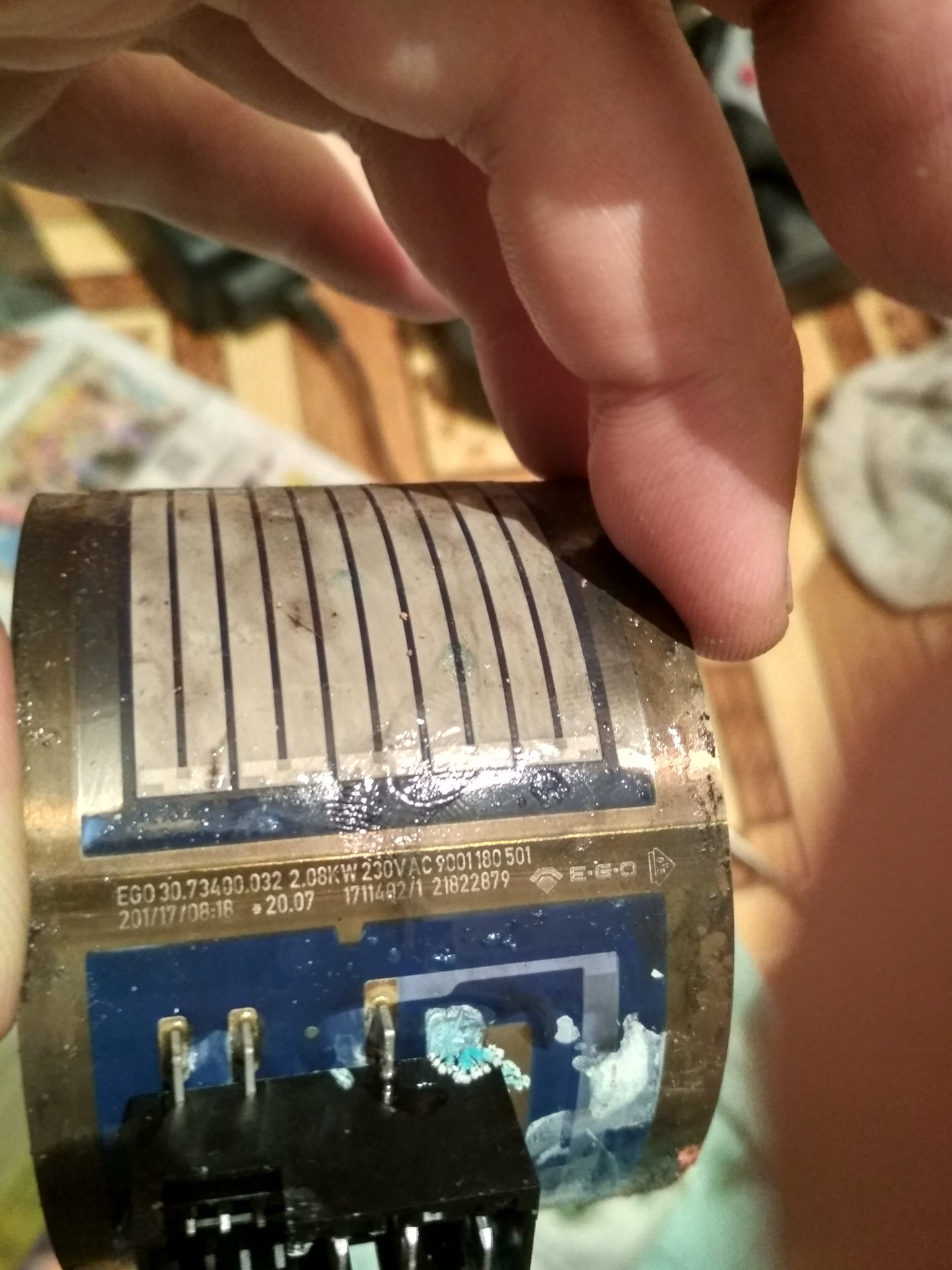

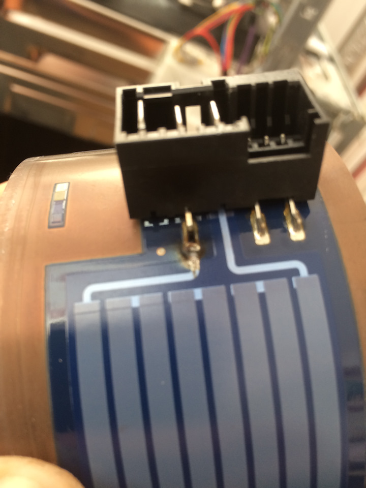

ТЭН в посудомоечной машине Bosch идёт в сборе с циркуляционным насосом. Отдельно купить нагревательный элемент нельзя.
Стоимость насоса от 5000 до 7000 рублей. Стоимость ремонта, если у Вас нет прямых рук, от 2000 рублей. В итоге можно легко попасть на половину стоимости посудомоечной машины.
Я предпринял попытку восстановить нагревательный элемент, но он выполнен методом керамического напыления и пайка, даже кислотой, не привела к положительному результату. Единственный способ — токопроводящая паста по аналогии с ремонтом нитей обогрева заднего стекла. Но учитывая мощность
нагревательного элемента в 2080 Ватт — это достаточно "стрёмный" способ ремонта. Дополнительно при разборке я обнаружил, что на ТЭН есть технологические перемычки — видимо для работы под разные напряжения.
В общем после раздумий был приобретён циркуляционный насос в сборе за 5200 рублей, дешевле не нашел цен. На новой детали замерил сопротивление ТЭН — получилось 18 Ом, что честно говоря, вызвало определённые подозрения. Дело в том, что формула расчёт сопротивления исходя из мощности выглядит так:
R=U²/P, Ом. Подставим наши данные — мощность элемента 2080 Ватт, напряжение 230v получаем 25 Ом, а у нас 18 ом. Предположим, что керамический элемент выдерживает большие токи, сделаем поправку на то, что ТЭН проточный, но 18 Ом всё равно маловато. Принял решение убрать технологическую перемычку и задействовать всю спираль. Разбирается циркуляционный насос достаточно легко, собирается чуть сложнее, можно использовать немного силиконовой смазки чтобы вставить ТЭН в нижнюю манжету. Перемычку убирал острым ножом, стараясь не повредить подложку. В итоге получил сопротивление спирали в 20 Ом — это увеличение на 11%. Теоретически это должно положительно сказаться на сроке службы нагревательного элемента. Как показала пробная эксплуатация машины — всё работает корректно, вода греется. Возможно, но не точно, увеличится время выполнения программ, но, имхо, это абсолютно не важно. Большинство моек запускается на ночь.

По инструкции Stranger21 починил свой ТЭН.
Тоже была проблема с тэном, все запаялось, но делал перемычку поперёк дорожек! Проработал почти 3 года, сейчас опять краник замигал. Буду пробовать паять ещё!
Все получилось у меня … все просто оказалось . школьная физика )

Тоже сгорел тэн. Восстановил. Зачистил дорожку нагревателя с обеих сторон от обрыва и покрыл гальванически медью ( раствор медного купороса +серная кислота). Медь уже спокойно залудил и напаял перемычку. Зачищать только надо осторожно слой нагревателя очень тонкий.
Очень интересно за процесс покрытия медью. Как прошли испытания?
Два дня всего. Пока работает. Тоже порезал перемычку сопротивление стало 20 ом. Про меднение в Ютубе подсмотрел. 20г медного купороса, 10 мл электролита для аккумуляторов и 100 мл воды. Минус к дорожке на оба контакта а плюс к медному электроду. В качестве плюсового электрода скрутил спиральки из медной проволоки 1,5 мм2. Ток 50-100 мА. Через пару минут первый рыхлый слой меди почистил ватной палочкой. Писали около часа надо покрывать ну у меня за полчаса нормально наросло наждачной пробовал чистить держится хорошо
Меднение хороший вариант, я такого не видел, когда занимался.

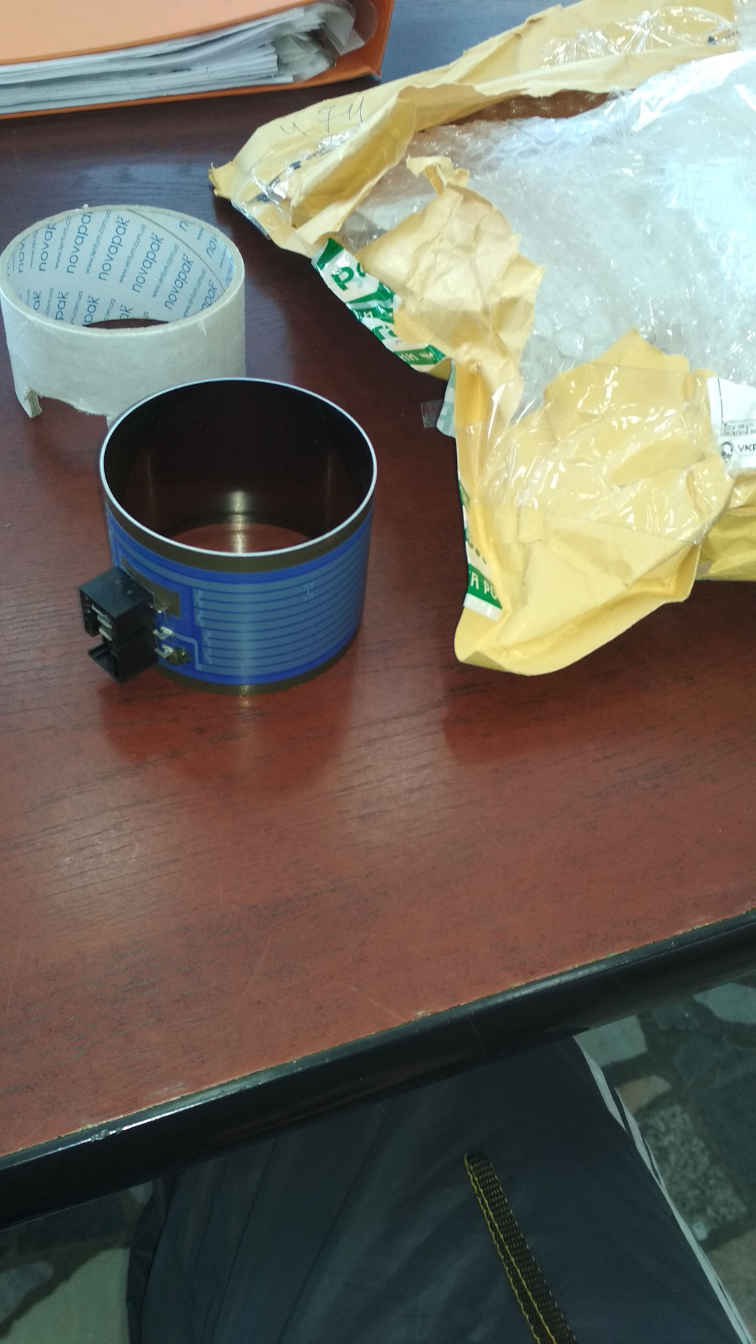

Заказал только тэн по размерам 75х55 . Их 3 типаразмеров. На Украине с доставкой до Ульяновска обошлось 2400р.
П.с.: Ещё не пришел
А подробнее? Где заказали/
Как получу, всё расскажу. Ждём-с. Фото сгоревшего тэна
Ок, просто я облазил все примерно год назад, когда ругался с бошем. Находил отдельно только б.у. Элементы. Находил фирму, кто делает эти элементы для бош. В общем вариантов не было никаких. Может быть сейчас ситуация изменилась.
Phobos600

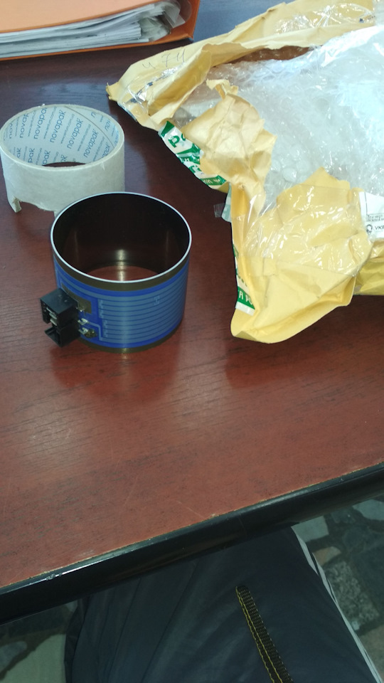

Пришел тэн. Побежал ставить. Размерность вроде моя
Похож, ждемс цены и откуда. )
Мастер плюс . Украина.
НО! Теперь не высылают в другие страны, но почитайте на сайте, может Москва через себя крутит. Ценник взлетит. Брал за 808 украинских включая доставку.

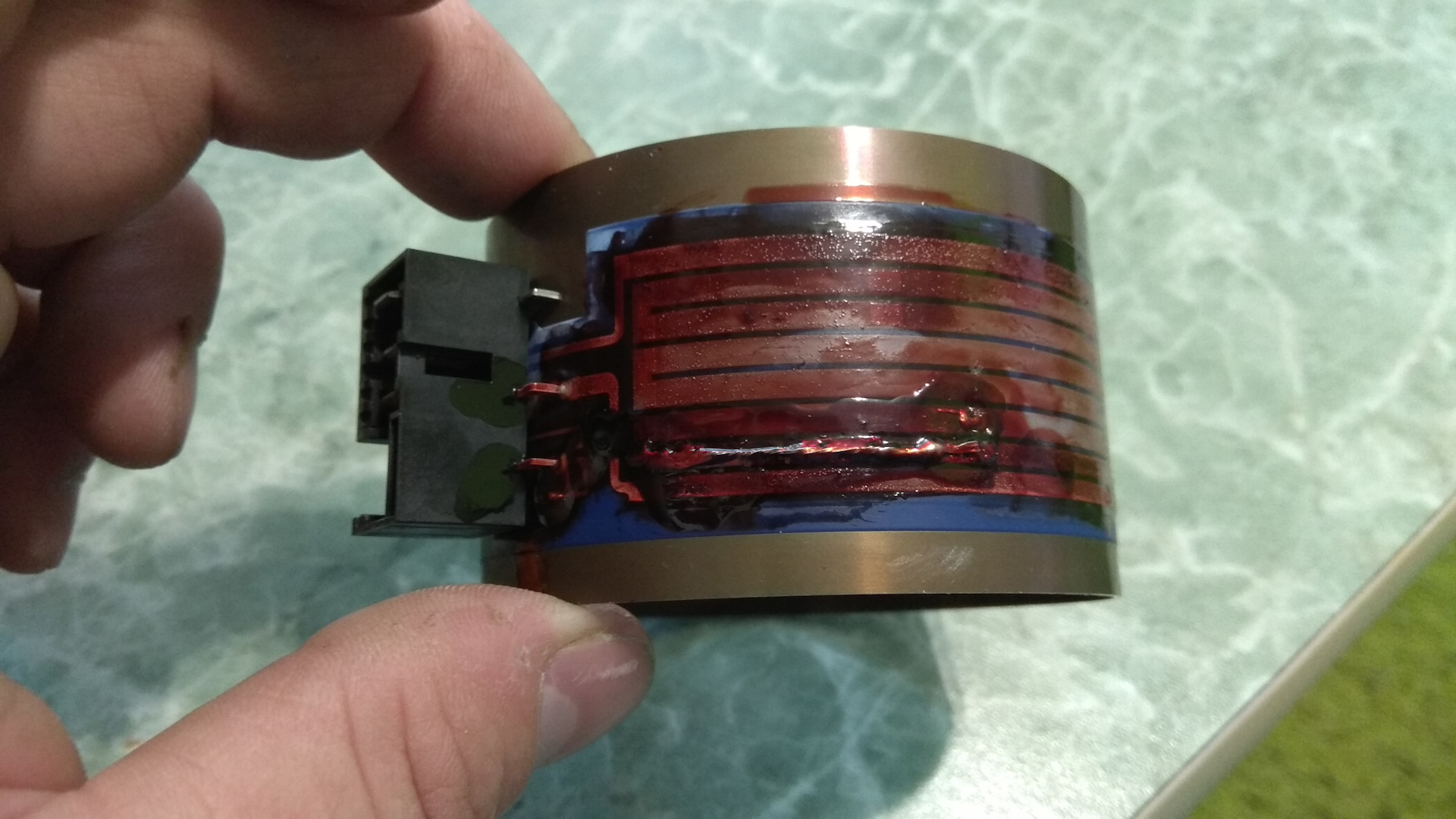

Добрый день. Только увидел это сообщение. Я отремонтировал тен сам. Паять нагреватель бесполезно. Купил средство КОНТАКТОЛ.Восстановил дорожку им в несколько слоев. Дополнительно подложил несколько жилок от обычного провода для прочности. Работает уже не первый месяц. Пользуемся каждый день
Добрый Вечер! Сколько ж проработал паянный тен, клеенный дольше работает?
Добрый! Примерно год прошёл. Работает!
Пользуемся практически каждый день. На входе стоит простой фильтр для воды, соль засыпаю (сначала не делал этого)
Я не правильно спросил. С каким ремонтом посоветуете заморочится, пайкой или клеем? Моя машина проработала 4,5 и соль мы сыпем регулярно. Стираем через день. Спасибо!
Понял) Я восстановил тен контактолом, положив дополнительно несколько жилок от провода для прочности (это на Ваше усмотрение). Получается клеенный.
Паять пробовал, бесполезно. Только все испортил, сделал разрыв дорожки ещё больше по длине. Поэтому контактолом сделал перемычку между соседними дорожками, тем самым немного укоротив общую длину нагревательной дорожки. Но на моем тене была аналогичная заводская перемычка между дорожками которую я удалил, и общая длина дорожки стала той же. Можно сказать, перенёс перемычку в другое место.

места, мне кажется, как раз до буя. У меня правда Симёнс. Вобщем, нужно дать бой немецкой точности даже в программируемом старении…
Дерзайте, вдруг выйдет чего. У меня пока с подрезанной дорожкой + выкрученной на максимум жесткостью воды (Вода реально выше среднего жесткая) + регулярная соль. Пока всё живо. Если сгорит еще раз — пригорит конечно знатно. (
yuraisme
такой же точно попадос. Хочу омеднить и попробовать таки припоять. Однако, есть мысль тупо вмонтировать обычный проточник в эту трубу. Смущает только наличие термопары на поверхности трубы
У меня та же ситуация. Получилось ли у Вас что нить придумать?
Не заметил сразу вопрос )) Да, купил в итоге новый тен с моторчиком. Но и этот починил — то что на фото выглядит, как площадки у дорожек — они как раз таки посеребренные. К ним можно пояться. Если зачистить лак и залудить — всё держится норм
