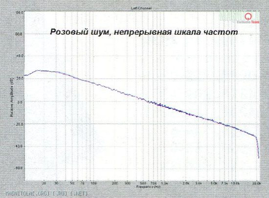

Иное дело шум розовый. Своё название он получил из-за того, что его АЧХ при измерении вдоль непрерывной оси частот, имеет постоянный наклон 6 дБ/окт. Чем ниже частота, тем уровень выше. Низкие частоты по аналогии с солнечным спектром считаются красным, а верхние — синим. Получается, что красного больше, чем всего остального, оттого шум как бы розовеет.
У розового шума на каждую октаву приходится энергии поровну. От 40 до 80 Гц — столько же, сколько от 400 до 800 и от 10 до 20 кГц. Третьоктавный анализатор покажет горизонтальную прямую, и правильно сделает: к такой АЧХ приближается спектр реальных звуков.

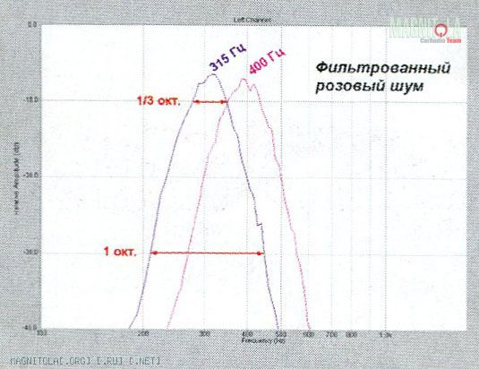

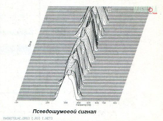

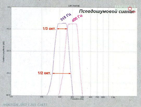

Фильтрованный розовый шум записан, например, на настроечном диске IASCA «Setup & Test». Он получен из широкополосного с помощью фильтров с очень высокой крутизной характеристики, 48 дБ/окт. Вместе такие полосы (их 31) перекрывают диапазон от 20 Гц до 20 кГц, и то и другое включительно. Однако позже придумали усовершенствование в этой технологии измерений, основанной на применении псевдошумового сигнала вместо фильтрованного шумового. Чем плох фильтрованный розовый шум? Во-первых, даже при использовании фильтров с очень высокой крутизной, каждая полоса захватывает диапазон частот шире, чем треть октавы. На уровне -20 дБ, например, сигнал с «Setup & Test» имеет ширину полосы уже втрое больше, чем на номинальном уровне. Но это ещё полбеды. Шум — сигнал хаотический. Пока значение амплитуды усреднится, должно пройти некоторое время. При работе с RTA это не проблема, он — многостаночник и лишние несколько секунд погоды не делают. Когда же приходится мерить «ручками», полосу за полосой, желательно иметь более предсказуемый в смысле амплитуды сигнал. Он есть, и называется псевдошумовым. Делается он из синусоидального, частота которого случайным образом меняется в строго заданном диапазоне, например, для полосы с центральной частотой 315 Гц это будет от 280 до 250, и ни на герц туда или сюда. То, что частота меняется случайно, делает такой сигнал близким к шумовому, а поскольку сырьё — тональный сигнал, случайных колебаний амплитуды не возникает. АЧХ двух соседних полос псевдошумового сигнала с нашего диска можно увидеть на графике и оценить то обстоятельство, что на уровне -20 дБ по отношению к номинальному ширина полосы возрастает крайне незначительно.
Постоянство амплитуды псевдошумового сигнала наиболее наглядно демонстрируют трёхмерные картинки, где показано изменение амплитуды и частоты со временем. «Горный кряж» фильтрованного розового шума имеет хаотически меняющуюся высоту, а узкий, тоже довольно причудливо извивающийся хребет псевдошума высоту над уровнем моря имеет постоянную. Что нам и нужно.
