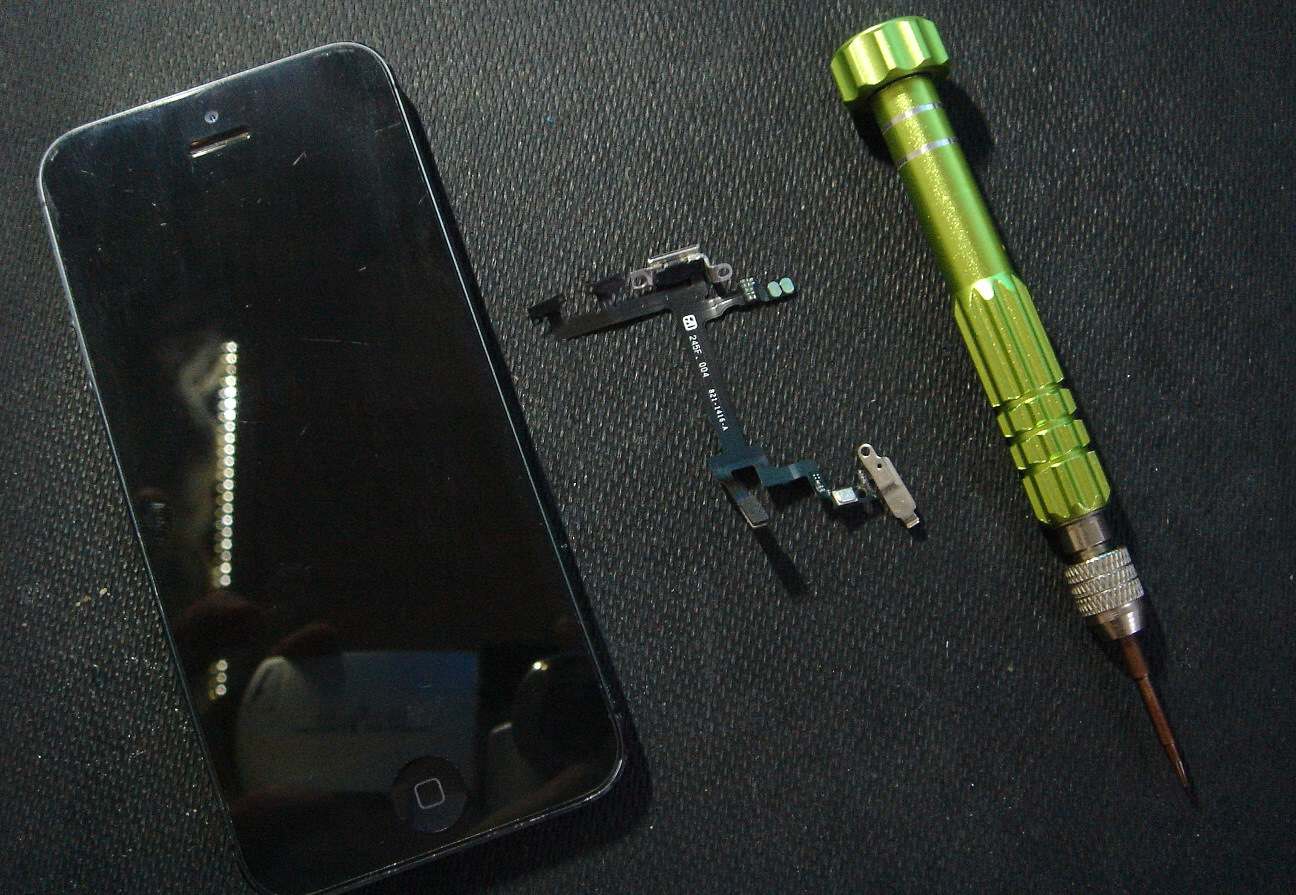

Заказал в поднебесной нужный мне шлейф, который у меня вышел из строя.
И правильную отвертку.

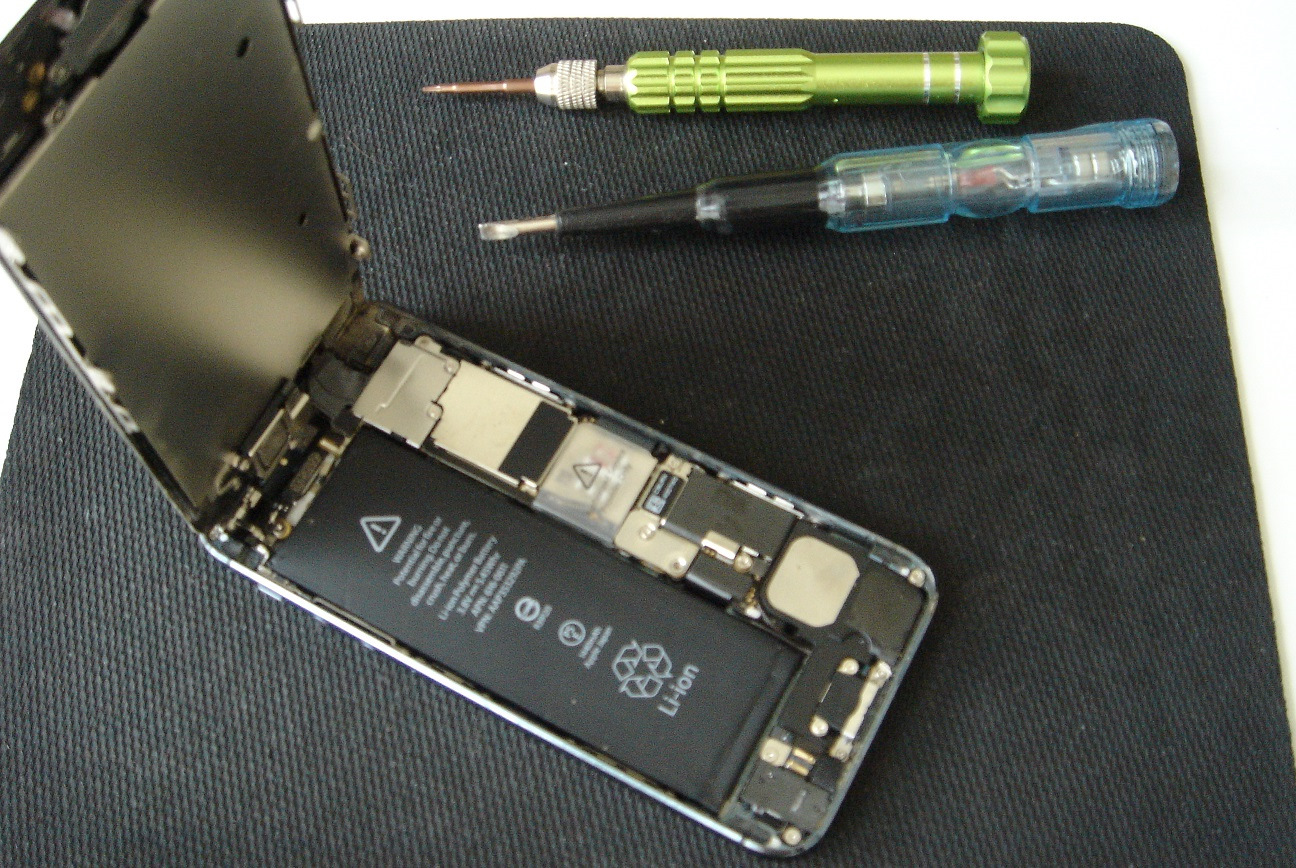

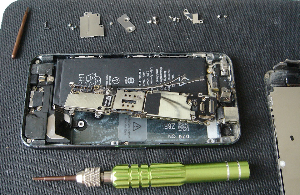

Перевернул коврик для мыши – получилось правильное рабочее место под разбор телефона.

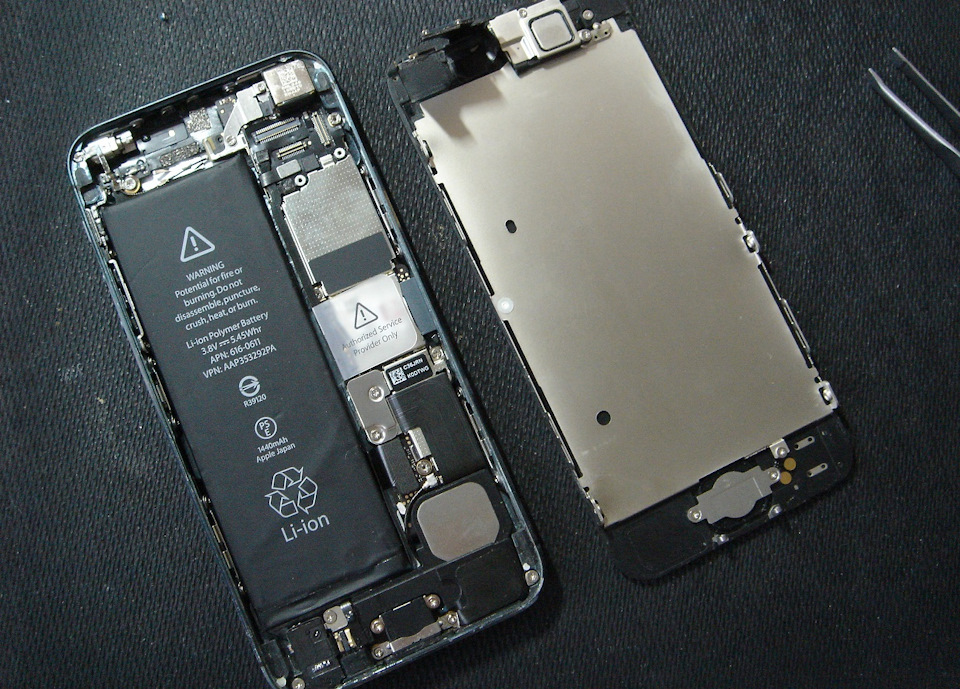

Открутил 2 болтика у гнезда зарядки и с помощью присоски и отвертки открыл телефон.

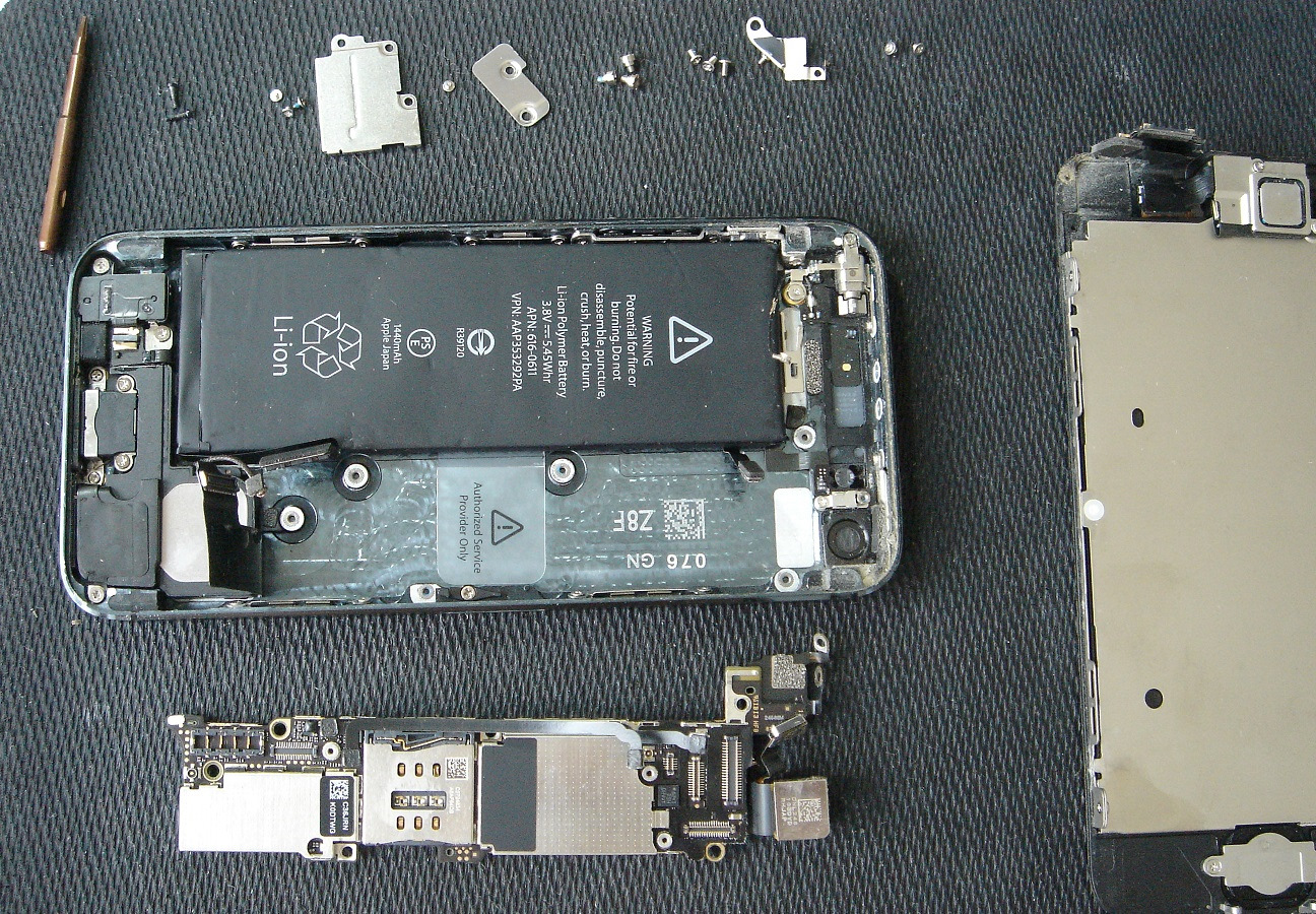

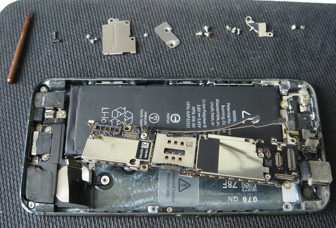

Так как нужный нам шлейф проходит под всеми потрохами – то практически все нужно снять.
По видео инструкции располовинил его.

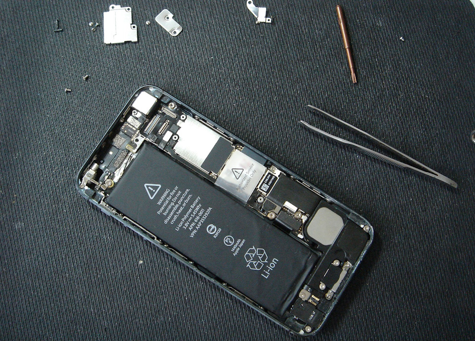

Потом снял плату.

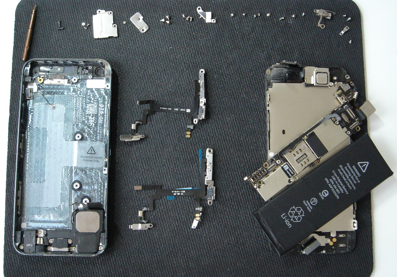

Все болтики складывал в линию как разбирал – чтобы собирая идти взад.
После платы – снимаю аккумулятор.

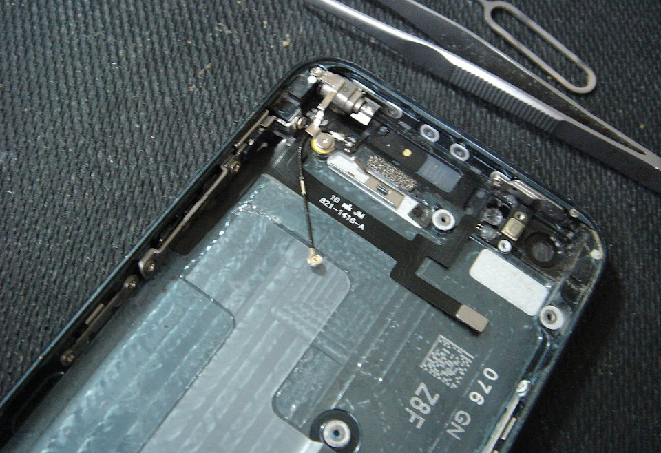

И вот он шлейф – виновник.
Снимаю вибромотор, снимаю старый шлейф.
Устанавливаю новый шлейф.

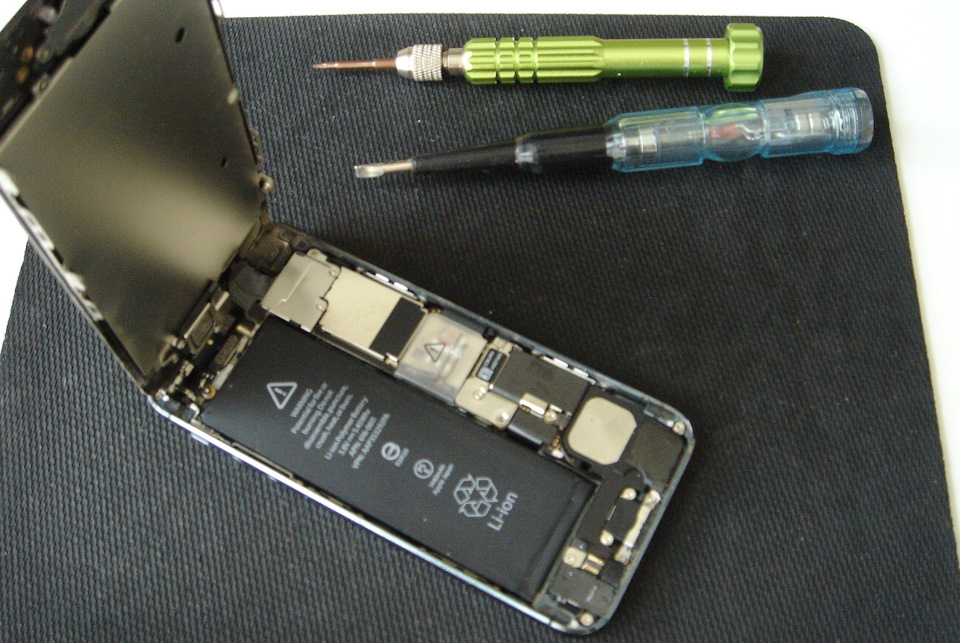

Собираю все взад.
Соединяю две половинки телефона.
Включаю и проверяю телефон.
Все получилось удачно, но были моменты, когда или болтик не подходил или разъем не стыковался с платой.
Итак, после пары часов трудов телефон заработал как прежде. Кнопка вкл/выкл заклацала и заработала. Кнопка звук/вибро стала переключать режимы как прежде!
