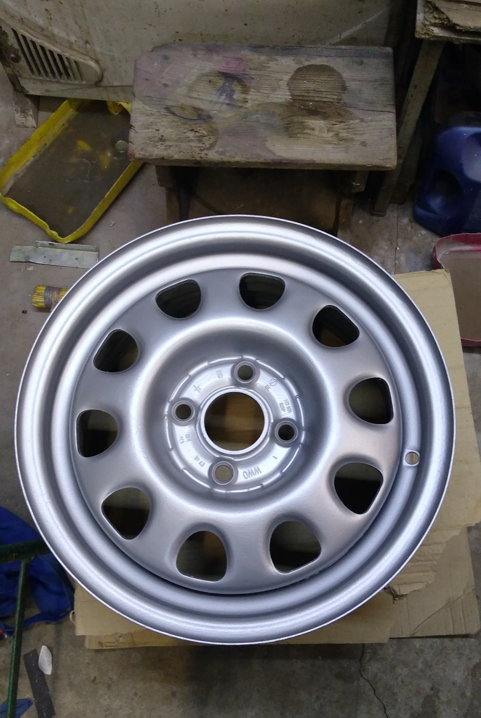

Пока тёплые деньки на улице решил привезти в нормальное состояние диски на зимнюю резину, тем более на Гольф нужно брать новую зимнюю резину (да и стыдно ездить с такими дисками). Отдать в покраску железные диски экономически не выгодно, поэтому решил красить сам. В принципе, это мой первый опыт в покраске. Перед покраской посмотрел прилично материалов от Дяди Олежи ака nester73 и ролики по покраске проекта Метамарфоза Жени Матвеева ака Pitstopsaki на его канале в Youtube. Ну вроде ничего страшного и сложного. Приступаем. Часть материалов досталась мне от моего знакомого, который в этом году красил свой автомобиль и остатки материала были любезно переданы мне в дар.

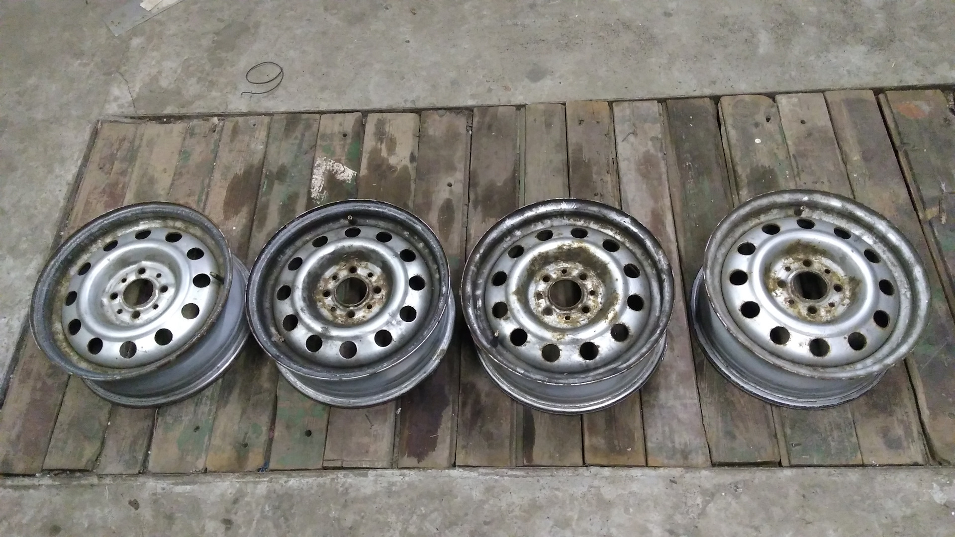

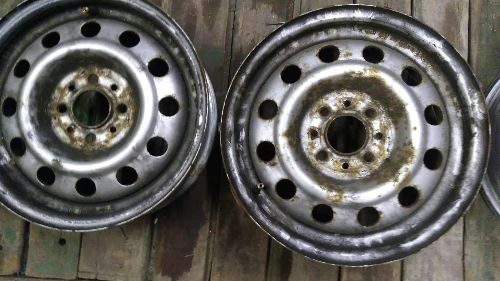

Это диски от моей 2111

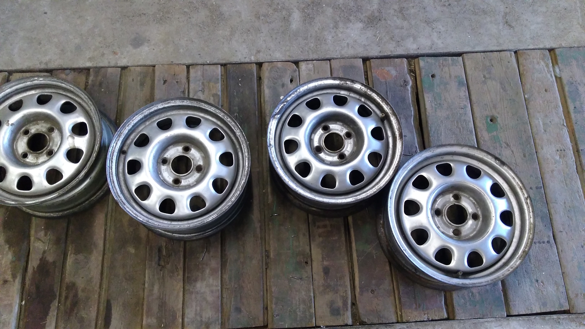

Диски моего VW – в лучшем состоянии, но там где одевается покрышка, очень много ржавчины.
Принято волевое решение отдать диски в пескоструй.

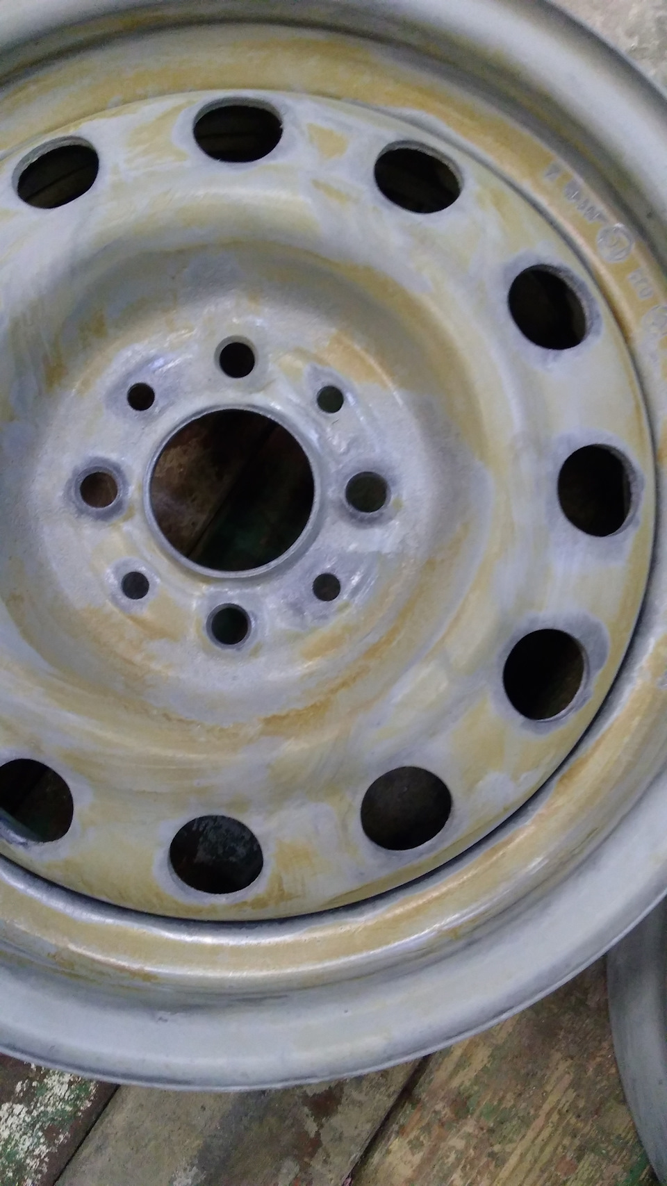

Решил пройтись преобразователем ржавчины.
После покрытия преобразователя ржавчины метал местами покрылся жёлтыми пятнами.

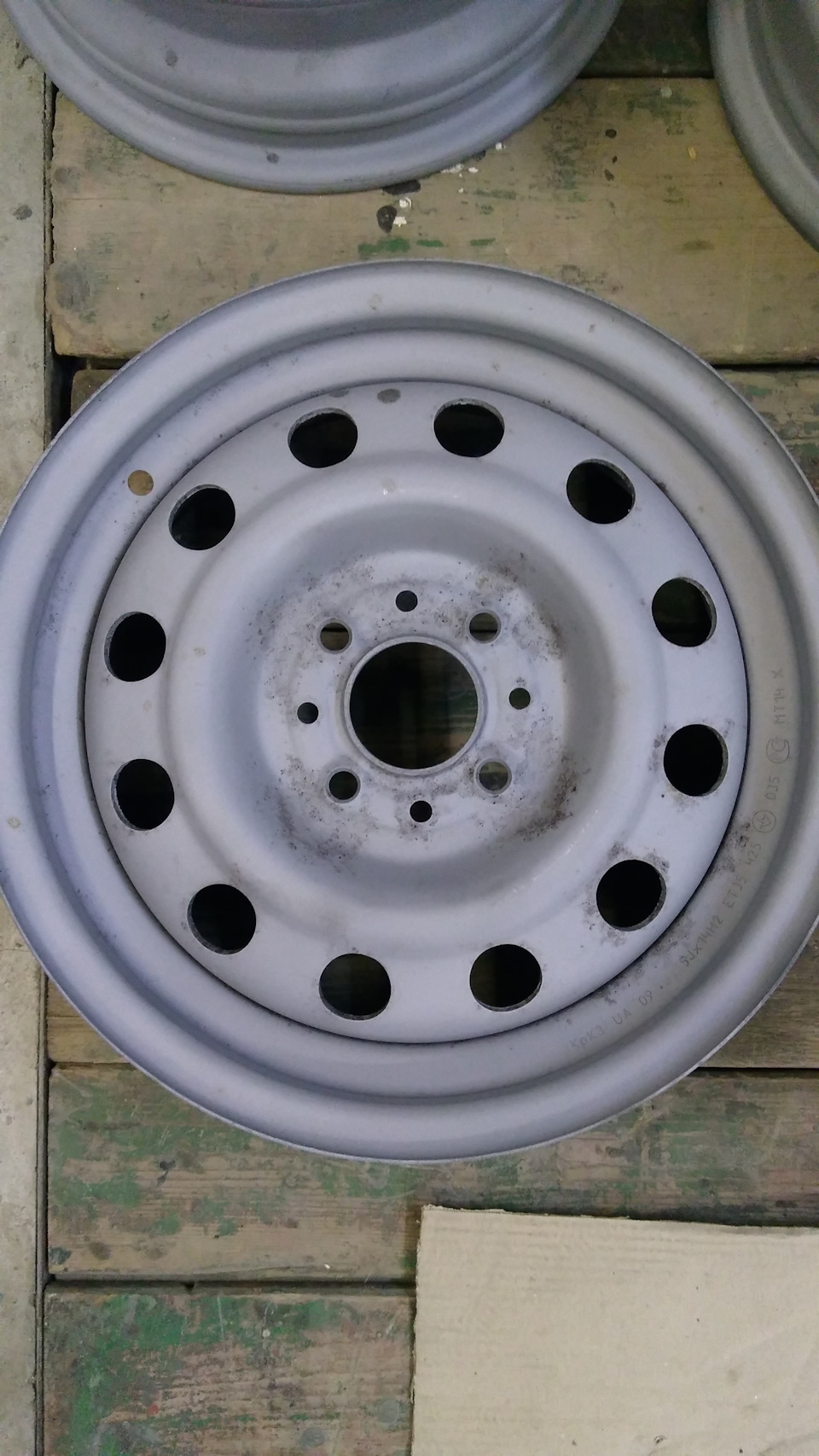

Хоть и производитель преобразователя ржавчины допускает покраску на сам преобразователь, я решил преобразователь смыть растворителем и немного пройтись наждачной бумагой 500 зернистостью. Диски отмытые от преобразователя и заматованные.

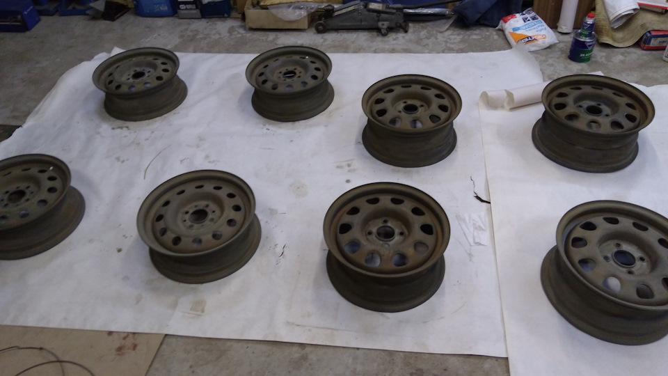

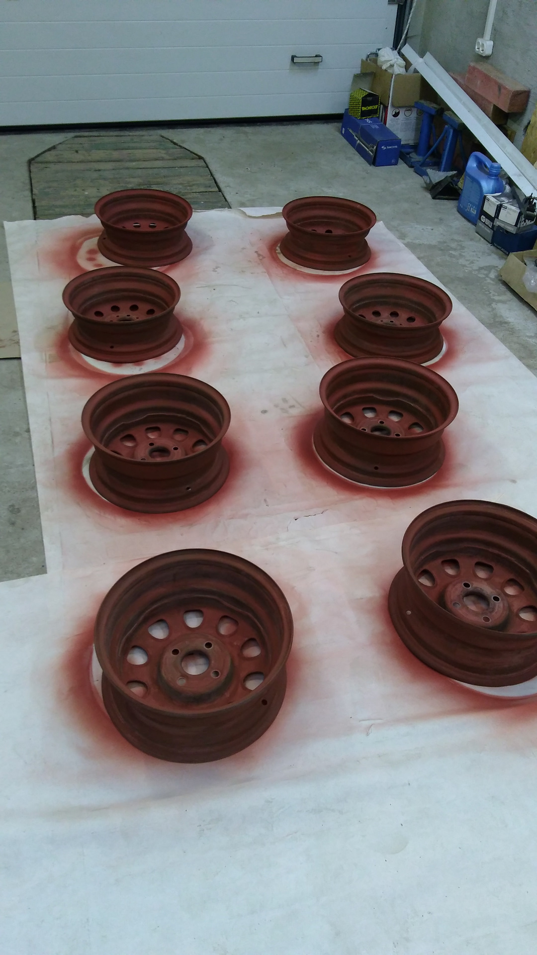

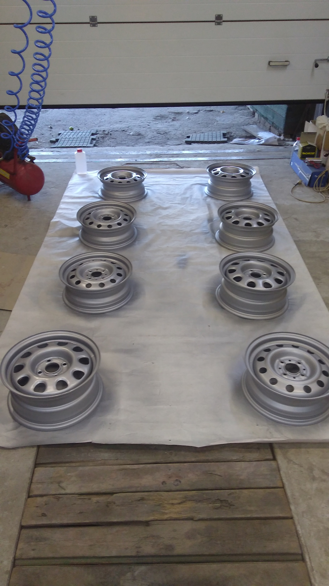

Первый слой решил дуть двукомпонентным реактивным грунтом от NOVOL

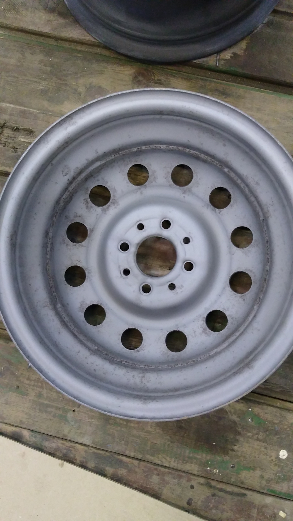

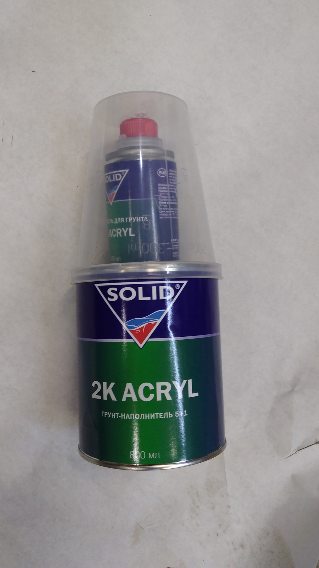

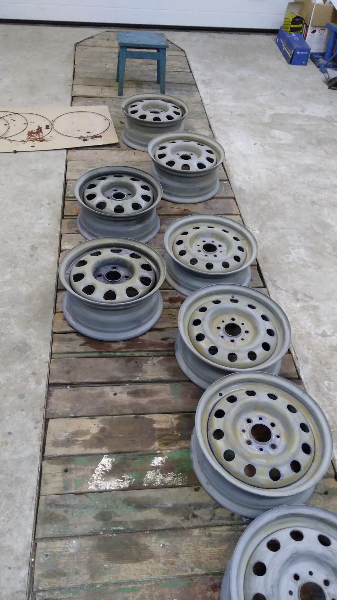

Второй слой покрыл акриловым грунтом Solid

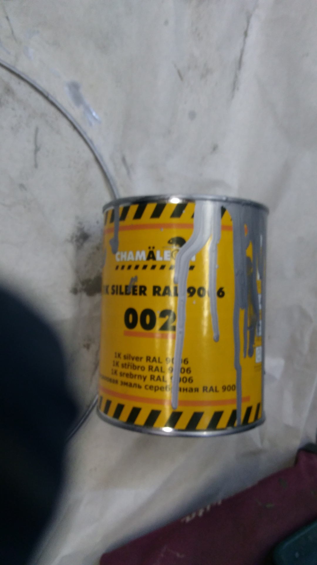

Каска мне досталась однокомпонентная
Вроде получилось не плохо. Результатом доволен. Теперь очередь за пластиковыми ободами и колпачками.
Хоть и краска застыла достаточно быстро, резину одевать пока решил не буду. Дам хоть недельку краске нормально застыть.

А сверху краску(базу) не закрывал лаком?
Нет. Это 2К краска. Да и денег на лак жалко было)))
Блин ну все равно, с лаком она держаться будет лучше, зима ведь не самое хорошее время для дисков, порогов да и в целом для авто
Имея место и инструменты для всего этого, нет смысла отдавать на покраску.
Вот и я так подумал.))). Тем более хотел попробовать сам это сделать. Так скажем опыт для саморазвития)))
