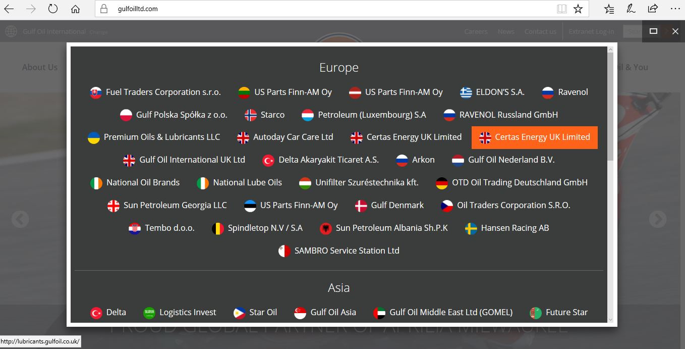

Поэтому ныне Gulf Gulf'у рознь — в разных регионах мира права на эту торговую марку принадлежат разным владельцам. Среди них можно упомянуть:
— концерн TOTAL(французский концерн владеет правами на реализацию товаров GULF на Иберийском полуострове — в Испании и Португалии),

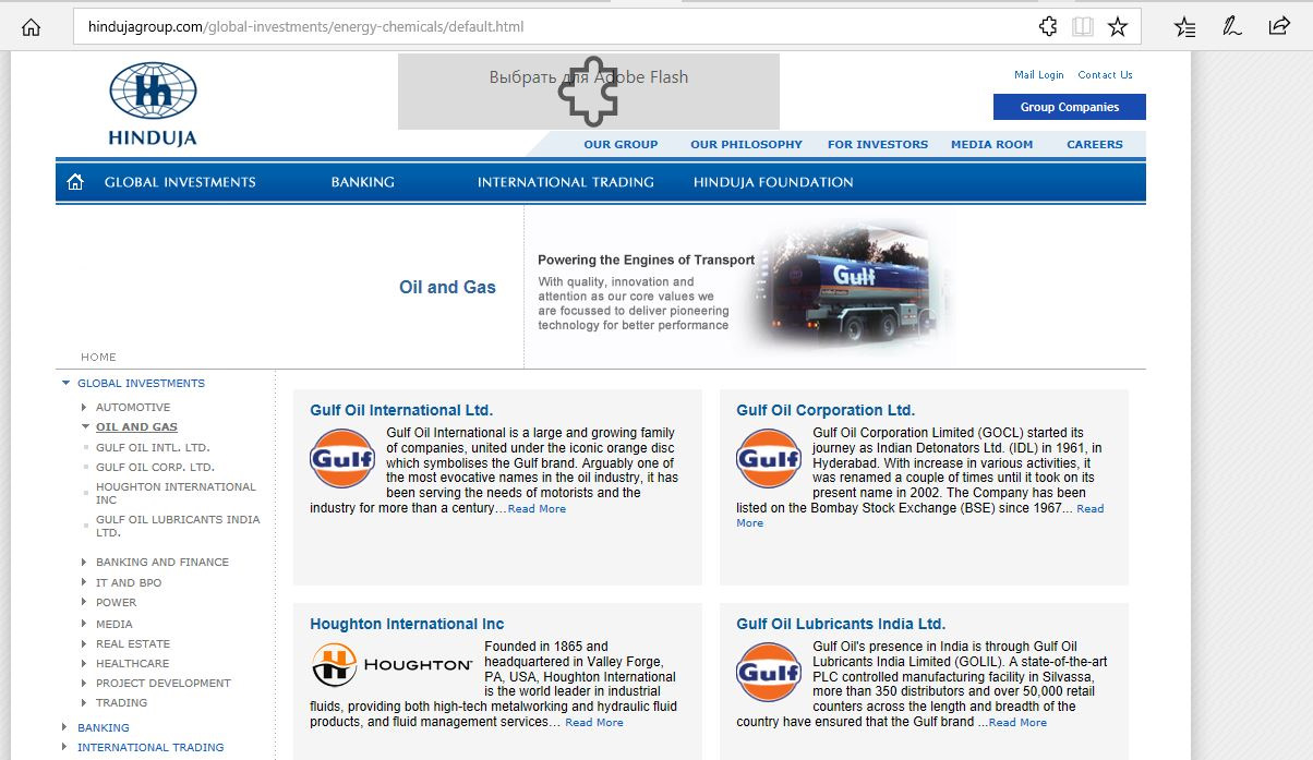

— компанию GULF Oil International(британская дочерняя компания, принадлежащая индийскому инвестиционному холдингу Hinduja Group),
— компанию GULF Oil Limited Partnership(компания из США, управляющая деятельностью бренда Gulf в Северной Америке — управляет сетью АЗС и производством смазок Gulf).

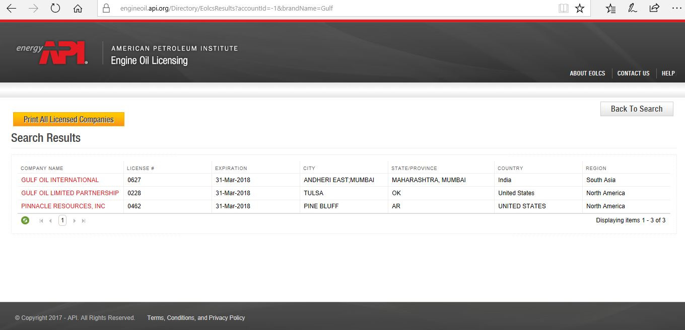

Для потребителя, в частности, это означает, что масла Gulf могут быть просто несовместимы между собой. Действительно, в каталоге лицензий EOLCS, который включает все лицензированные продукты Американского института нефти (только такие масла имеют право указывать на этикетке вязкость по API вида 10W-40 или 5W-30 и так далее), компании GULF Oil International и GULF Oil Limited Partnership представлены параллельно. Дело в том, что у них просто разные товарные линейки под одной и той же маркой!
Что уж говорить о концерне Total, которому интересен в данном случае только рынок Юго-Востока Европы, поэтому в сертификации API его продукты не участвуют. Total ориентируется на требования европейских стандартов ACEA и непосредственные допуски производителей автомобилей.

Компания Gulf Oil International была образована индийскими предпринимателями в Великобритании в 1984 году для управления активами бренда Gulf, как раз бывшими тогда в процессе перехода к новым владельцам. Компания является подразделением — 100% дочерней компанией — индийского финансового холдинга Hinduja Group, интересы которого фантастически обширны. Hinduja Group владеет строительными, медицинскими, финансовыми активами, управляет компаниями по нефтепереработке, выпуску автомобилей и запчастей, средствами массовой информации и многое другое — "владелец заводов, газет, пароходов".

В каталоге лицензий EOLCS на сайте Американского института нефти указан адрес индийской штаб-квартиры:
12TH ROAD
ANDHERI EAST; MUMBAI,
MAHARASHTRA, MUMBAI,
400093, India
Основным направлением Gulf Oil International является производство и сбыт более 400 видов смазочных материалов и сопутствующих товаров для всех секторов рынка. Наиболее важными рынками компания считает Аргентину, Бенилюкс, Китай, Дубай, Индию, Мексику, Филиппины и Саудовскую Аравию. Кроме того, Gulf Oil International управляет сетью АЗС и станций техобслуживания, которая наиболее развита в Бельгии, Германии, Люксембурге, Нидерландах, Турции и Великобритании.
Ключевая специализация Gulf Oil International фактически — управление активами бренда, логистика и дистрибуция. Несмотря на то, что на нынешнем малоинформативном официальном сайте Gulf Oil International всячески подчеркивается правопреемственность с Gulf Oil, компания не имеет отношения к геологоразведке и добыче нефти. Похожим образом налажен и процесс производства смазочных материалов — продукция смешивается и фасуется на нескольких предприятиях в разных регионах. В частности, до недавнего времени для рынка России масло Gulf выпускалось на заводе Transnational Blenders в Голландии, расположенном в городе Дордрехт.

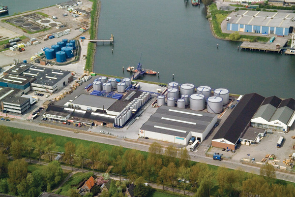

С 2015 года производство смазочных материалов Gulf для рынков Европы и Ближнего Востока перенесено на завод Q8Oils, расположенный в бельгийском Антверпене. Продукция Gulf производится по принципу аутсорсинга, роль Gulf Oil International заключается в предоставлении рецептур и технологических требований к готовой продукции, а также организации сбыта через собственную дистрибуторскую сеть.
Завод Q8Oils расположен в Антверпене, отгрузка товарных партий смазочных материалов Gulf началась с него с 1 июля 2015 года. Завод принадлежит компании Kuwait Petroleum International, которая, в свою очередь, является европейским подразделением ближневосточной корпорации Kuwait Petroleum Corporation. Как утверждается, Kuwait Petroleum Corporation является одним из десяти крупнейших энергетических конгломератов мира. Корпорация управляет всеми государственными активами нефтяного сектора Кувейта и представляет собой интегрированную структуру, сфера деятельности которой охватывает добычу сырья, производство смазочных материалов и моторного топлива и реализацию готовой продукции розничным потребителям. Kuwait Petroleum Corporation располагает собственной торговой маркой Q8, под которой реализует смазочные материалы и продает моторное топливо через сеть из более чем 4 400 станций технического обслуживания в Европе. Компания известна также в качестве поставщика авиационного топлива.
Таким образом, на момент написания этой статьи масло Gulf для российского рынка производится ближневосточной корпорацией Kuwait Petroleum Corporation по рецептурам компании Gulf Oil International, принадлежащей индийским инвесторам.

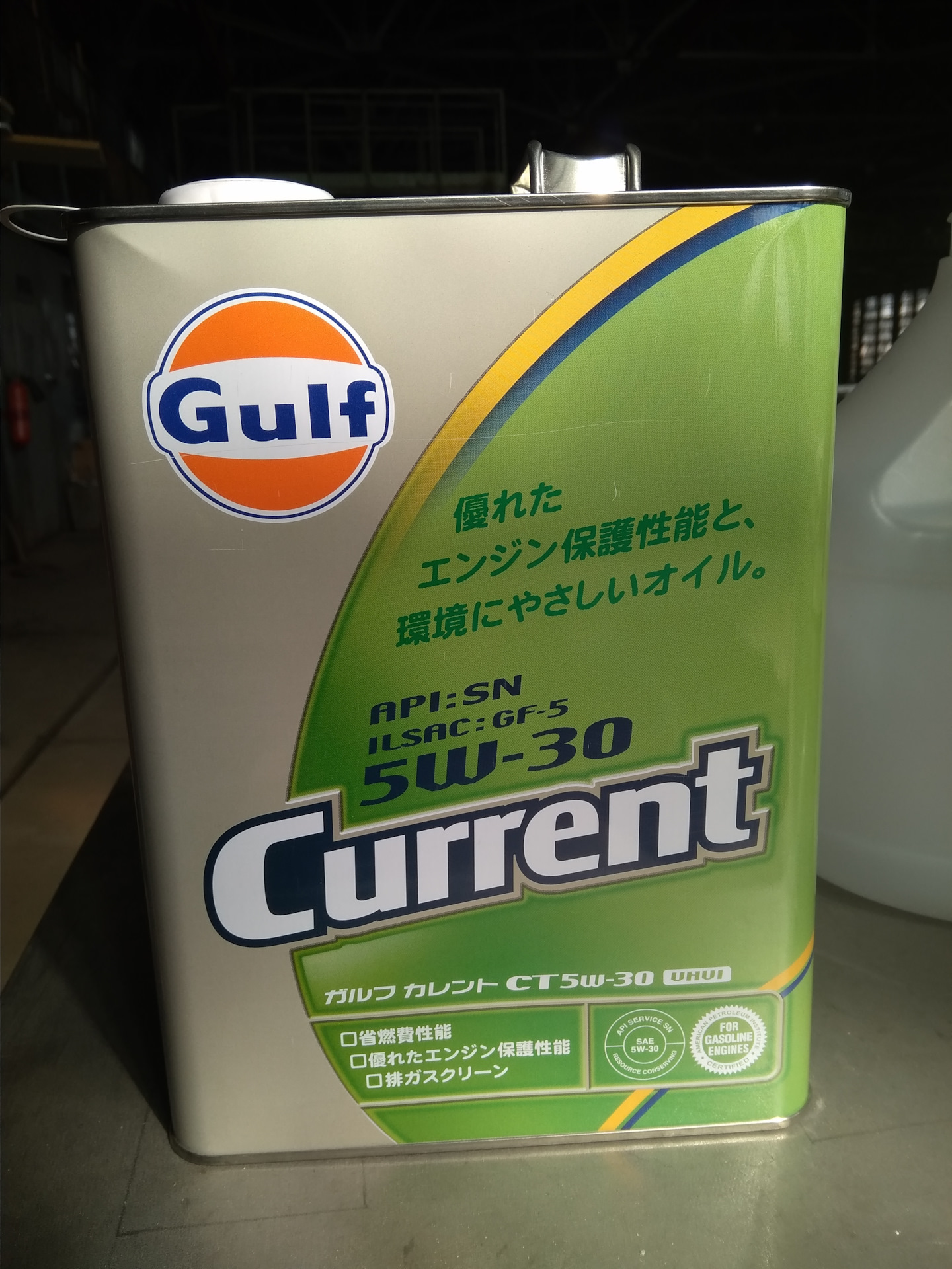

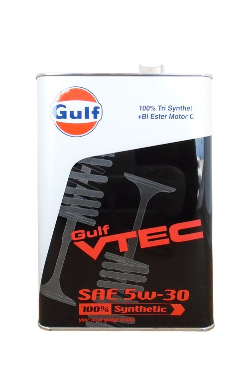

А масло произведенное в Японии? В металлических канистрах? Это какой представитель бренда?
на сколько я знаю в японии запрещено происзодить масло в консервах. только в платике. Это скорее Корея.
Ну, наверно вы не все знаете. Масло Японское.
Kotsant
Gulf Japan для внутреннего рынка Японии, производит вроде JatCo
Kotsant
Вы Японию с Европой перепутали))) В Европе производят в пластике, а Джапанийцы в железной таре делают.
За что купил.
И от себя: Вряд-ли японцы будут делать в железе для себя из металла- которого у них нет как ресурса
Изучите внимательно номенклатуру Японского рынка — поймёте что ошибаетесь.
Kotsant
Нет. не запрещено. Наоборот, большинство моторных масле в Японии производятся именно в металле. Если вы не знаете этого, то нечего тут строить из себя эксперта.
