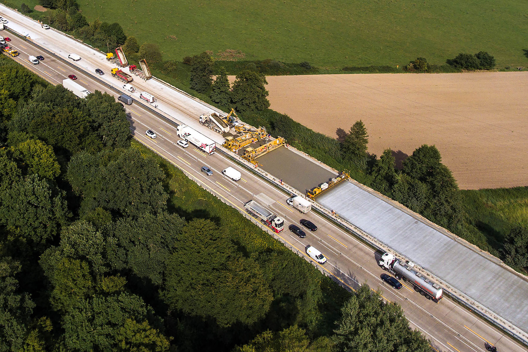

А теперь давайте посмотрим, как строят знаменитые автобаны на примере участка трассы А5 в районе Баден-Бадена.
Но любое покрытие со временем требует замены. Здесь подошли основательно: никакого “ямочного" ремонта. Перекрыли часть магистрали, свели потоки (не забыв про разделительный бордюр даже при временной схеме движения!), аккуратно и понятно всё огородили столбиками, нанесли временную разметку. Умиляет, как немцы отмечают временно закрытый съезд на трассу на дорожном указателе.
Капитальный ремонт дороги, по сути, означает построить её заново. Я увидел работы на стадии, когда уже закончили укрепление грунта и подготовили основание для укладки. Бригада рабочих трудится по 12 часов, начиная с 5 утра. За день они проходят от 700 до 1000 метров.
Рассказать о технологии укладки такой дороги можно в нескольких предложениях. Само собой — поверхностно, без подробностей и производственных секретов. Но вы процессе нет ничего фантастического, невероятного или такого, что было бы не под силу применить в России.

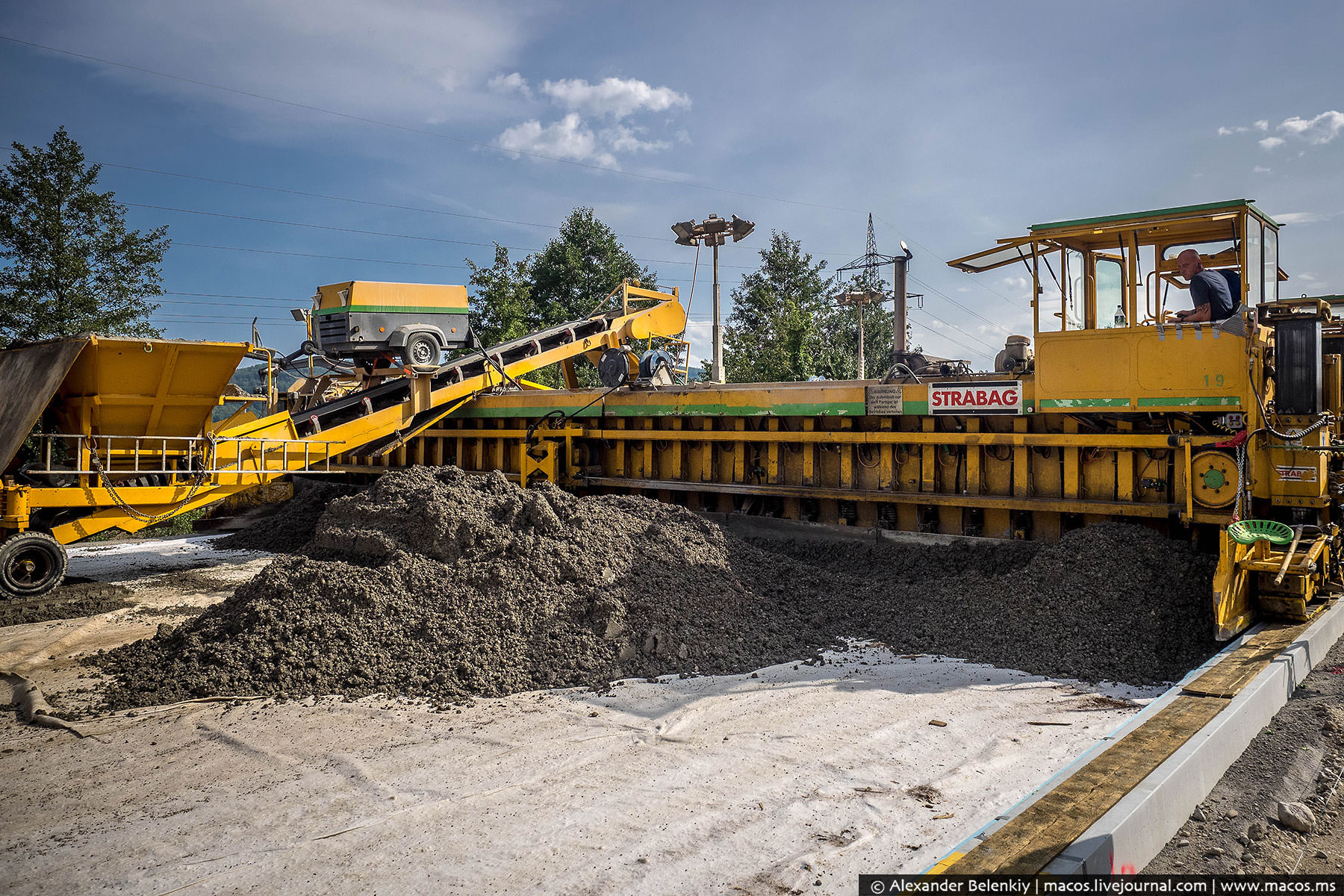

Типичный автобан в Германии можно представить в виде “бутерброда”, который состоит из морозостойкого слоя основания, щебеночно-песчаного основания 25 см, укреплённого цементом, покрытия из цементобетона толщиной 27 см. Сверху “соус” по вкусу заказчика — финишная обработка, например, слой бетона с обнажённым заполнителем (по-немецки waschbeton) или алмазная фрезеровка поверхности.
Как этот сэндвич готовят? На подготовленном и укатанном основании расстилают текстильную подложку, слой геотекстиля. Она служит для разделения слоёв дорожной одежды и выполняет также
дренирующую функцию, и по такому “ковру” спокойно ездят самосвалы с бетонной смесью.
Самосвалы привозят материалы, цементобетонную смесь двух сортов (для верхнего и нижнего слоя покрытия) с расположенного поблизости мобильного завода.

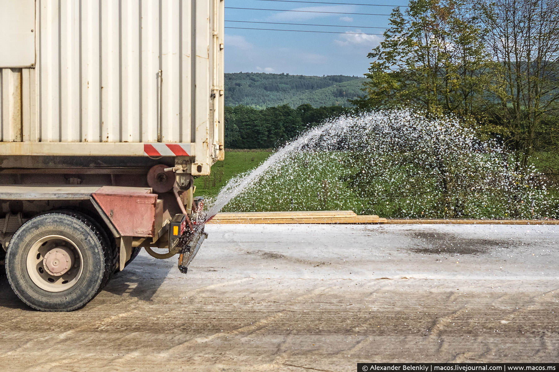

Перед началом укладки первого слоя подложку поливают водой.

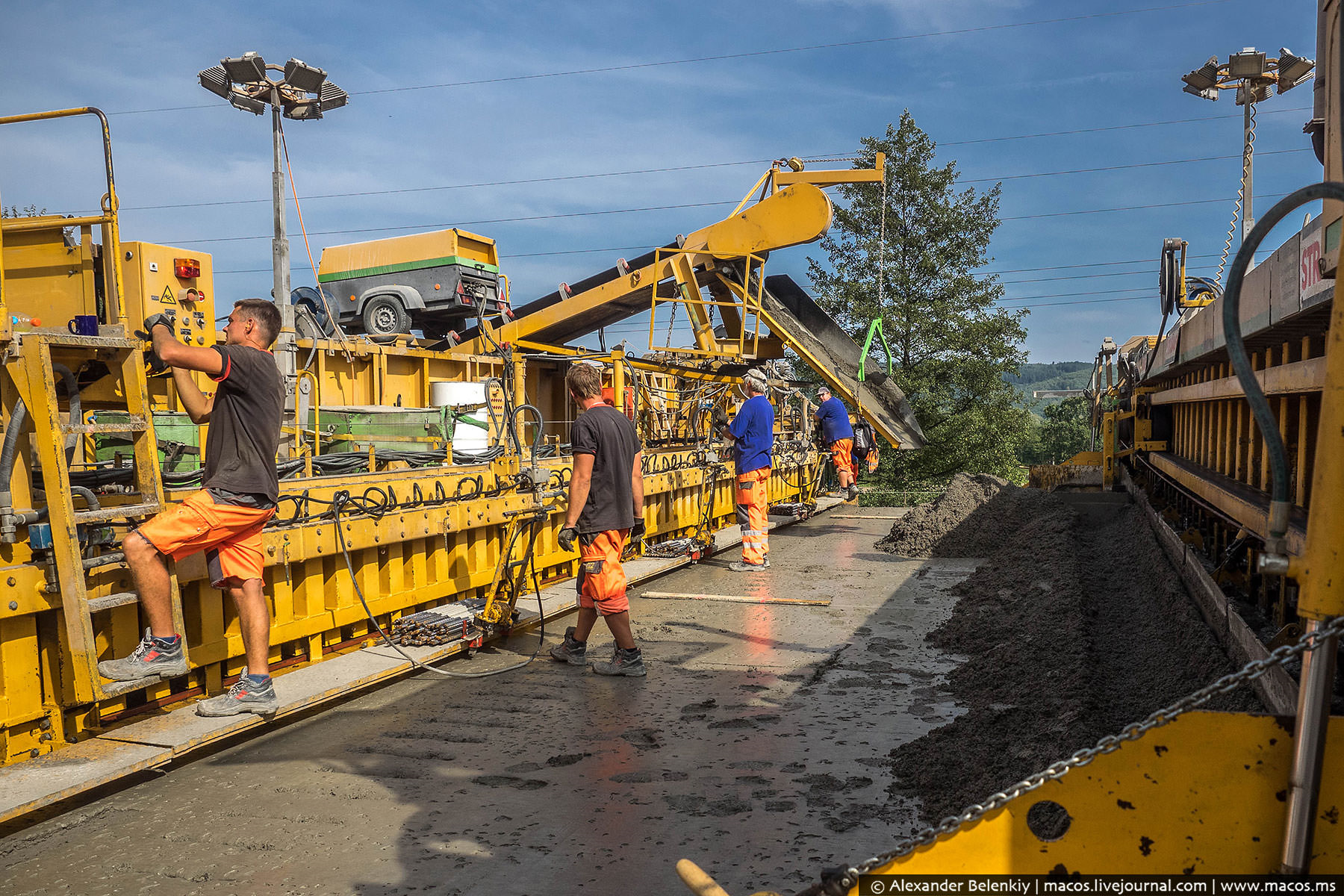

Привезённую “горку"материала разравнивают по ширине дорожного полотна. Всё делает дорожная техника, человек только контролирует процесс.

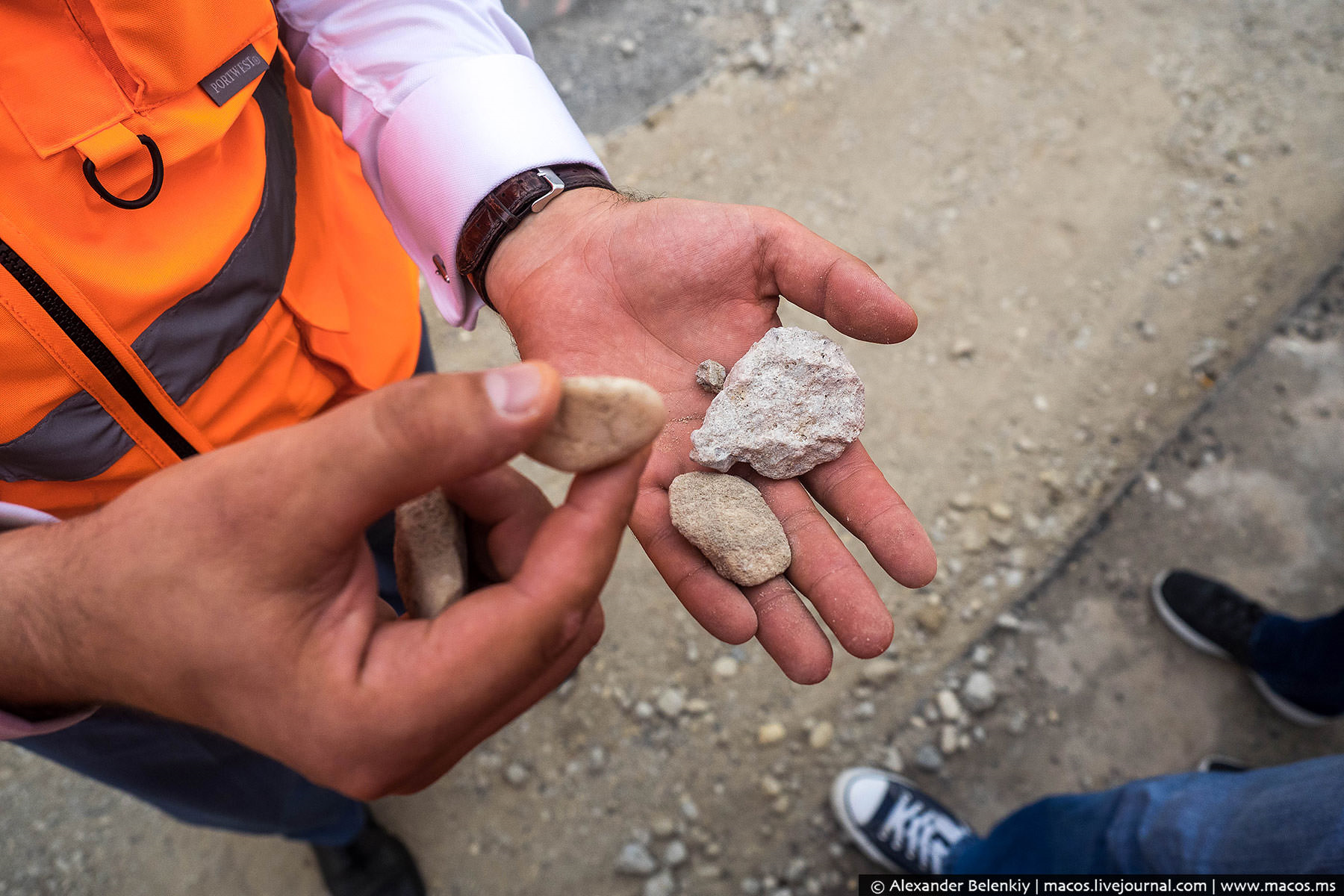

Образцы материалов для основания, "нижней булки сэндвича”.
Так весь участок трассы выглядит сверху: три жёлтые машины ползут, как гусеницы, друг за другом.
Первая нужна для устройства нижнего слоя покрытия, вторая для устройства верхнего слоя. Третья наносит защитное плёнкообразующеее средство и придаёт готовую форму и текстуру.
“Рельсами” же служит водоотводная система, устроенная по центру дороги. Натянутая параллельно дороге струна работает направляющей.

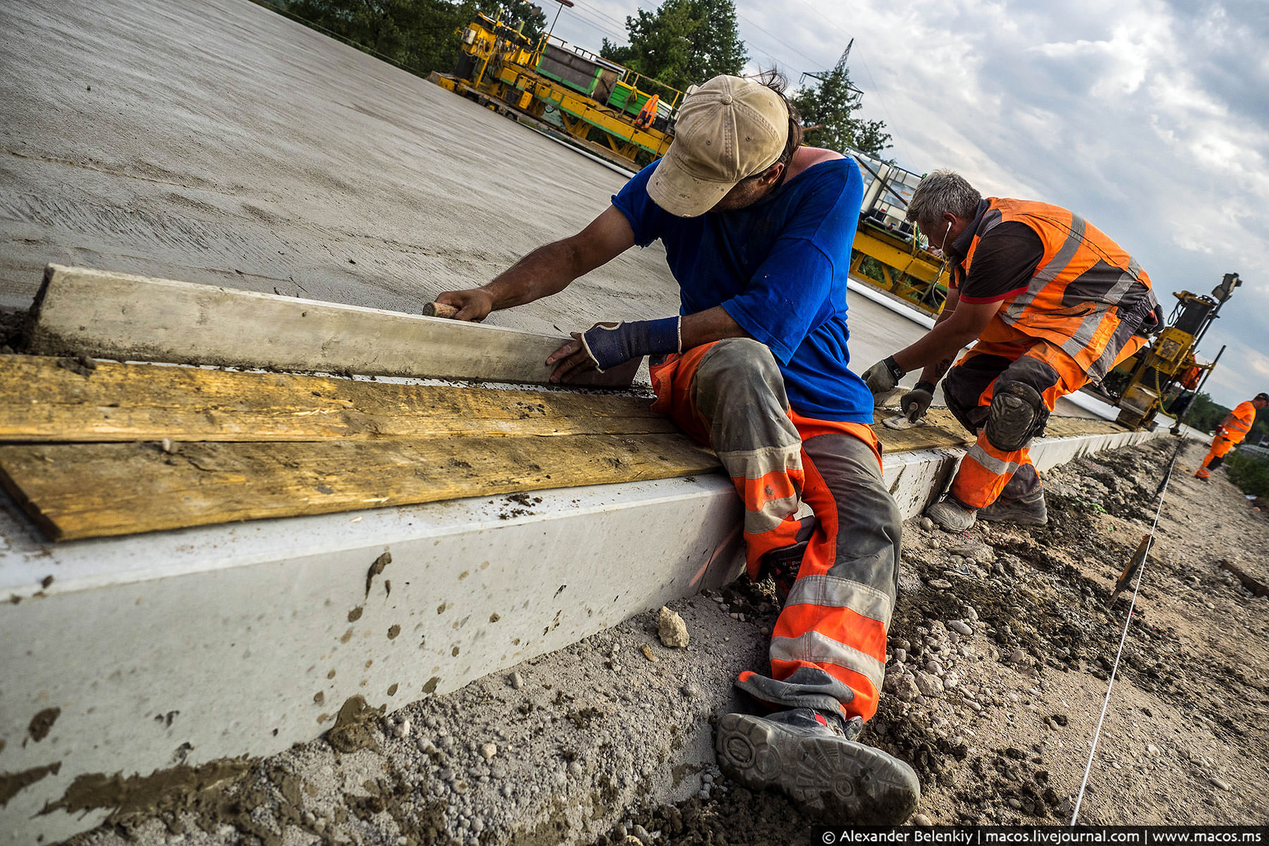

В процессе укладки дороги участвует небольшое количество рабочих: ручной труд здесь практически не требуется, на объекте заняты не больше 15 человек. На этой фотографии они как раз закончили штыревое армирование, закладку дюбелей в поперечные швы.
Продольные швы также укрепляются анкерами (фотографии, к сожалению, нет). Дюбели фиксируют положение плит в вертикальной плоскости и распределяют нагрузку между соседними плитами. Анкеры не дают разойтись или сдвинуться плитам вдоль продольных швов.

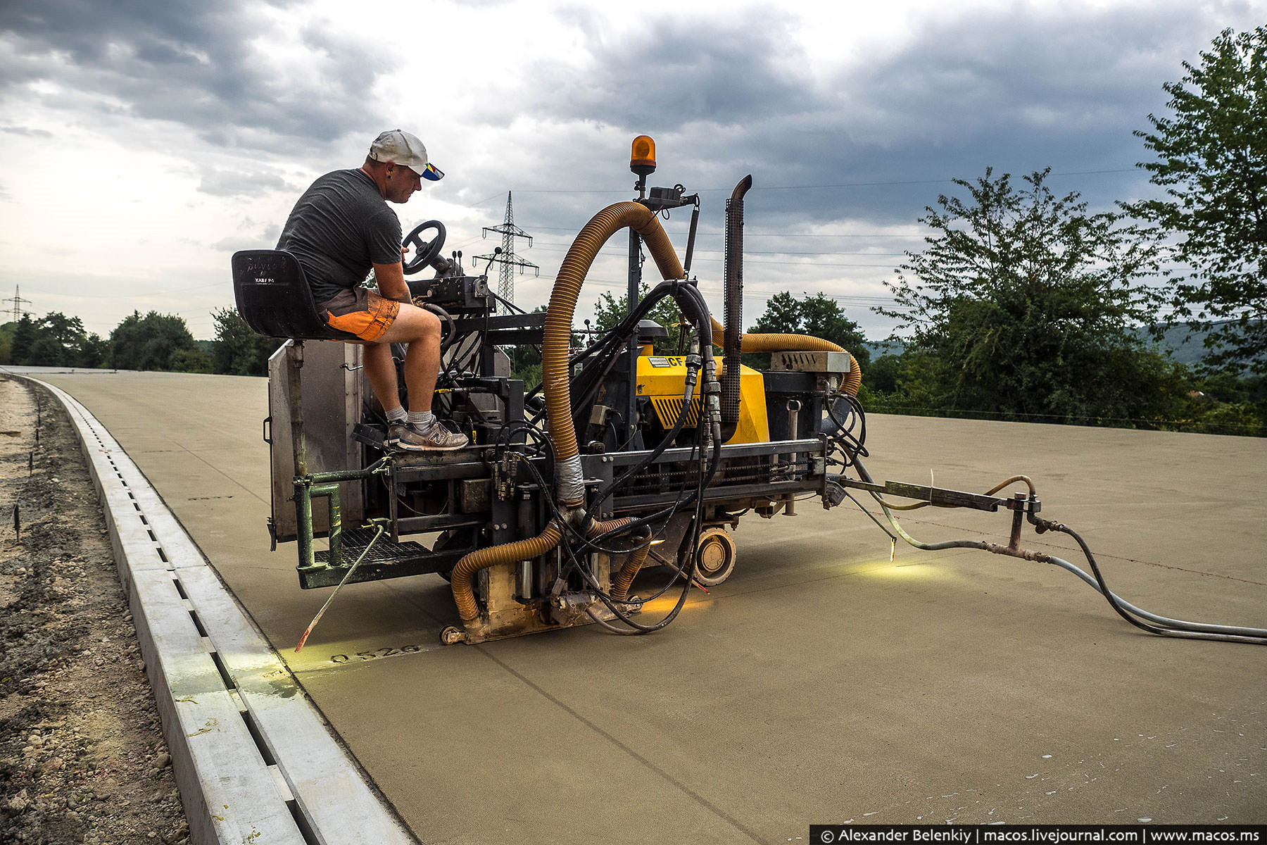

Следующий этап — нарезка деформационных швов. Это делают сразу после финишной обработки уложенного покрытия.
Швы прорезают для того, чтобы избежать растрескивание стяжки, которое как раз и может вызвать разрушение дороги. Швы герметизируют при помощи резиновых уплотнителей.
