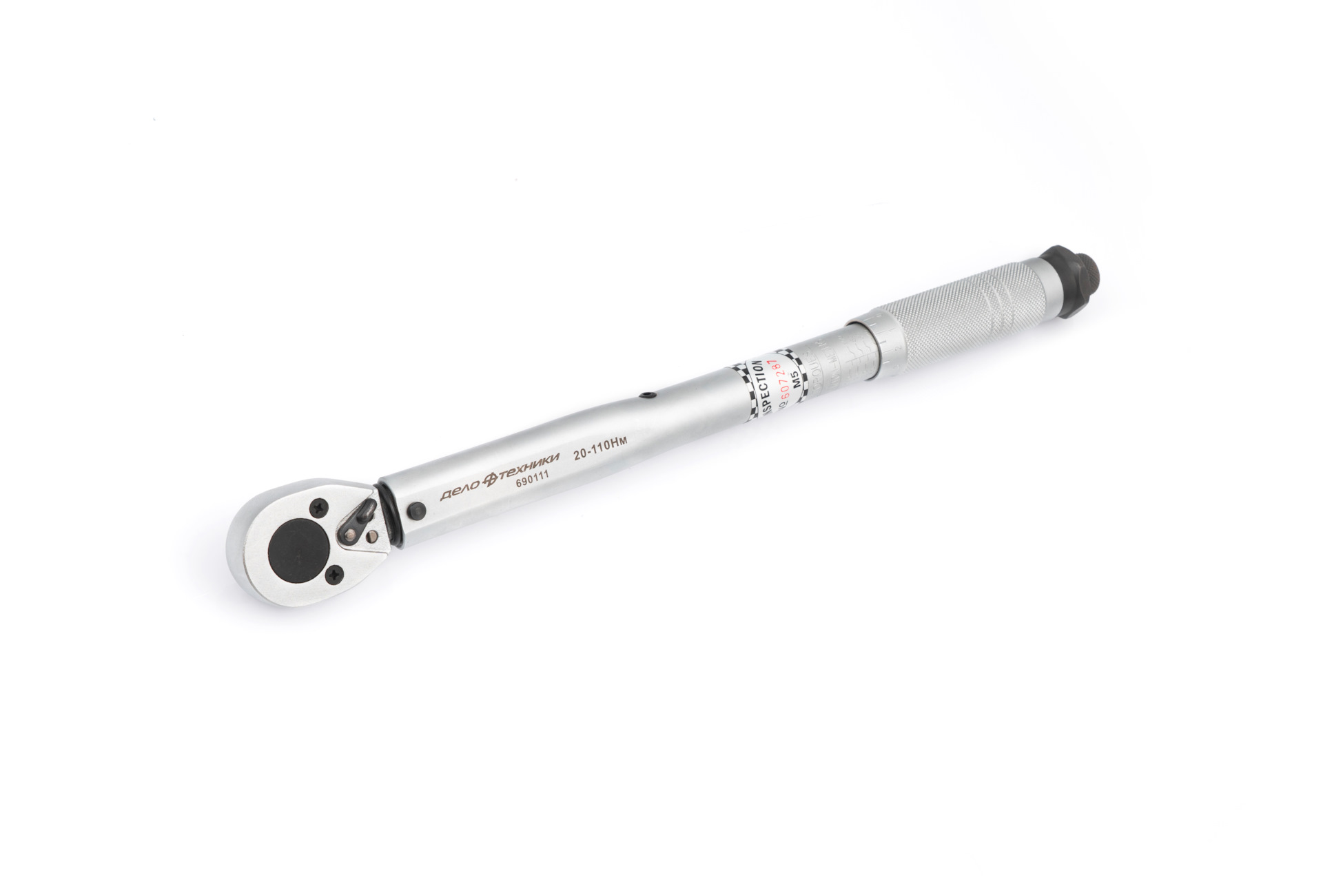

Для чего нужен широкий диапазон момента затяжки?
Для того, что все динамоключи имеют погрешность. Лучше брать момент посередине диапазона.
Минимально допустимый-максимальный момент затяжки. Например: 100-110 Н·м.

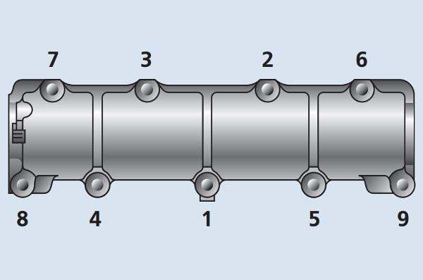

В местах где много точек затяжки, например, впускной коллектор. Лучше несколько раз пройтись окончательным моментом. Точки по середине "проседают".

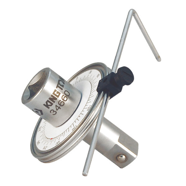

3-й прием — затем доворачиваем болты 1–10 на 90°;
4-й прием — и еще на 90°;
Желательно пользоваться доворотной шкалой.

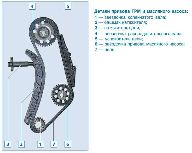

— Болт крепления звездочки распределительного вала. (Распредвала) М10×1,25. 41–51 Н·м

— Болт крепления поддона картера. М6. 5–8 Н·м

— Болт крепления башмака натяжителя цепи. М10×1,25. 41–51 Н·м
— Гайка крепления крышки головки блока цилиндров. М6. 2–5 Н·м
— Болт крепления звездочки вала привода масляного насоса. М10×1,25. 41–51 Н·м

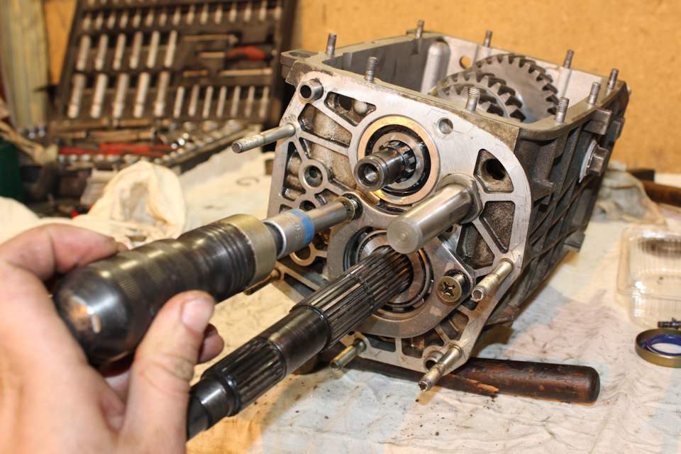

— Гайка крепления фланца эластичной муфты к вторичному валу. М20×1,0 67–82 Н·м
— Болт крепления зажимной шайбы переднего подшипника промежуточного вала. М12×1,25. 79–98 Н·м
— Болт крепления блока шестерен 5 передачи и передачи заднего хода к промежуточному валу. М10×1,25. 67–82 Н·м

После окончания работ приведи динамоключ в исходное состояние.

У меня несколько ключей "Дело Техники". Хороший инструмент.
1/2 или 3/8 ?
1/2 и 3/8 — это размеры под головки. Можно поставить переходник под уже имеющиеся головки. Более важен диапазон ключа.

А винт крышки подшипника вторичного вала с каким моментом затягивать?
А на фотографии показать можете?
Те, которые с потайной головкой, крепят пластину шарикового подшипника вторичного вала
эти? момент не указан. Вот здесь www.drive2.ru/l/473152015220867815/ закручивали ударной отверткой
Да, они
StAndr
Если гугл говорит правду, то на сайте производителя белебеевского крепежа этот болт/винт с потайной головкой под крест PH4 (но это не точно) имеет прочность 4.8 и судя по ОСТ 37.001.050-73 тянется не более 15 Н·м.
P.S. Когда разбирал б/у коробасы эти болты вообще не были затянуты. Открутил битой из набора. К услугам ударной отвертки не прибегал. Да и свою родную с завода там норм затянули. Так же открутил не используя ударную отвертку. Главное чтобы бит плотненько сидел в кресте винта. Одновременно с откручиванием винта надо давить в торец.
