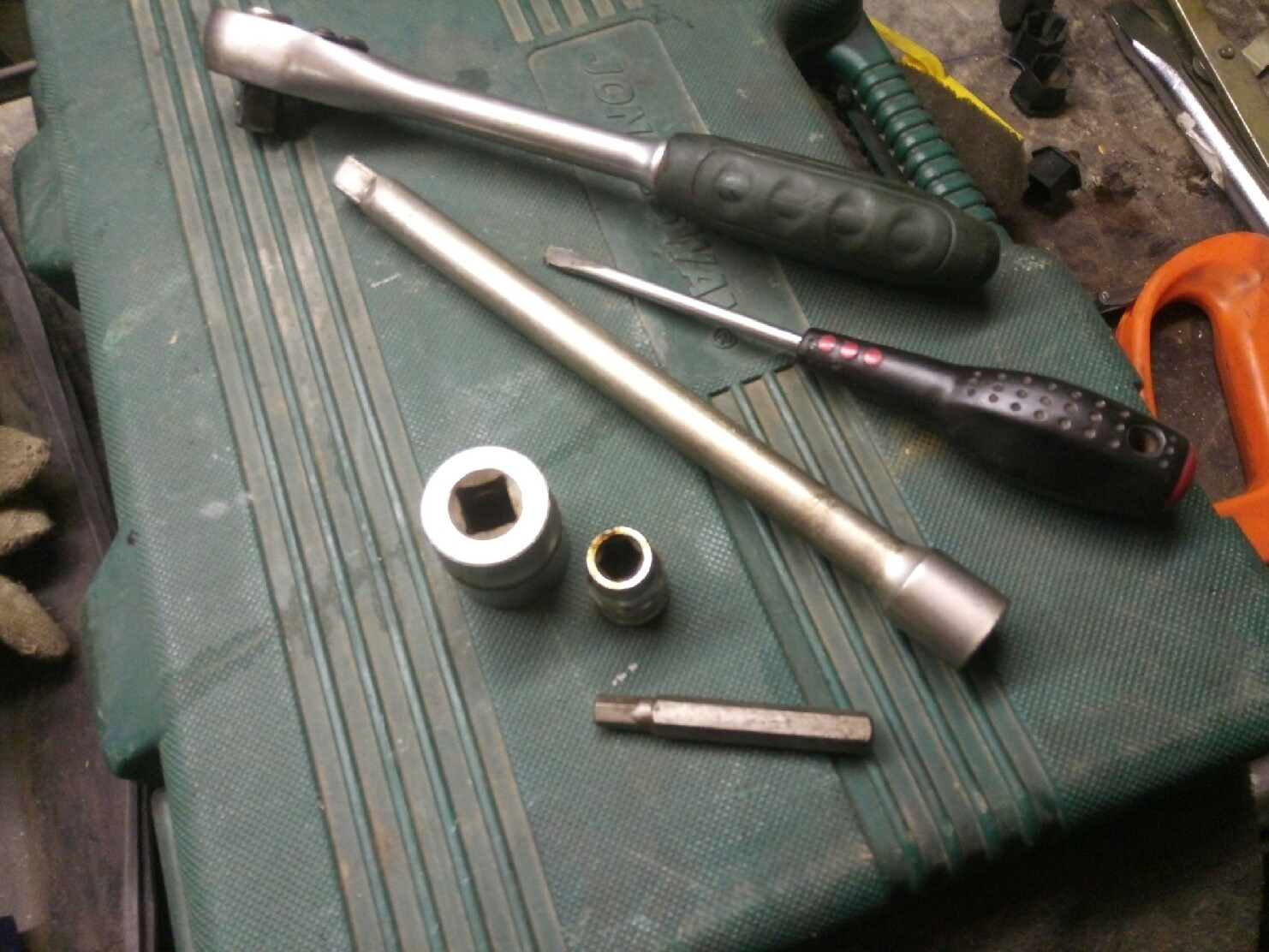

Для замены используется следующий инструмент:
1. Шестигранник на 8;
2. Головка на 27;
3. Трещетка большая под квадрат 1/2;
4. Удлинитель большой под квадрат 1/2;
5. отвертка под плоский шлиц;
6. Таз и ветошь по желанию;
Отмечу, что для слива масла нет необходимости демонтировать оригинальную защиту, так как в ней предусмотрено технологическое отверстие. Для доступа к масляному фильтру, необходимо подразобрать впускной тракт. Отмечу, что мотор в результате вместил в себя все 4 литра масла.
