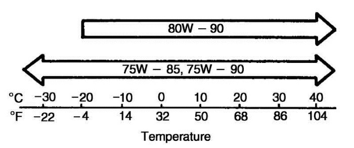

СИСТЕМАТИЗАЦИЯ ПО ВЯЗКОСТИ SAE
Американские специалисты разработали особую систему деления масел по вязкости, которая получила обозначение SAE. Данная классификация стала активно распространяться во всем мире. Основным стандартом американской системы становится документ SAE J306. В нем наиболее полно описываются реологические параметры смазочных веществ, которые зависят от скорости течения и температуры. Другими словами, стандарты американской классификации описывают вязкость продукта в условиях минимальных и максимальных температурных режимов, в которых планируется эксплуатировать транспортные средства. Благодаря требованиям SAE определяется диапазон применимости смазочного покрытия для ведущих мостов и механических коробок.
Американская классификация насчитывает 9 категорий вязкости для механических трансмиссий. Среди них 4 группы являются зимними (70W, 75W, 80W и 85W), а остальные 5 — летними (80, 85, 90, 140, 250). Когда материал может использоваться круглый год, в маркировке появляются оба обозначения, например, SAE 70W-85. Автомобилисты чаще всего сталкиваются с всесезонными маслами, которые сочетают в себе свойства летней и зимней смазки. Такие продукты экономически наиболее выгодны для автовладельцев, т. к. при замене сезонного масла приходится выбрасывать продукт, который до конца не реализовал свой потенциал. Ведь трансмиссионные материалы имеют срок службы более года.
