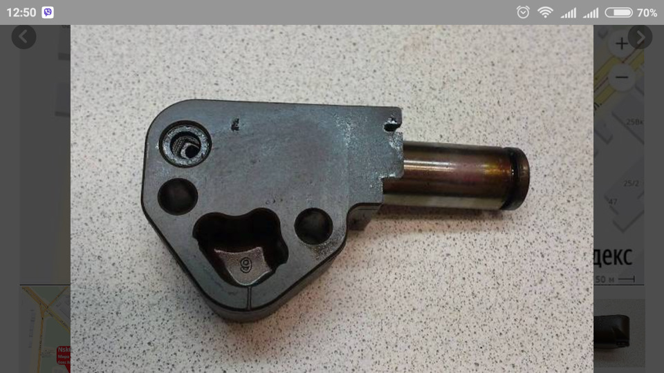

"У меня мотор 2AZ-FE… Как сделать промывку, чтобы текстолит на балансвалу не развалился?"
Ответ = монописуально что будет с этим текстолитом… Трабл балансвалов на этом моторе = "болячка возрастная" и никак не связана с промывкой…
Подвижная часть балансвала (шестерня), контактирует с самим валом через резинки-демпферы. От времени и постоянных термических и физических нагрузок они сохнут и трескаются… Появление люфта в демпфере сопровождается вибрациями под сброс газа или разгон, когда моменты инерции коленвала не совпадают с их гашением балансвалами = чем больше люфт, тем больше угол "рассинхронизации" (больше вибрация)…
Промывка димексидом "бодрит" резинки, НО… в "мелконакрошеном" виде, получив эластичность вся спрессованная "пыль" благополучно "уплывают" в зазоры между валом и шестернёй, тем самым увеличивая люфт "шестерня-вал" до максимума…
В результате чего вибрация мотора даже на ХХ становится не то, чтобы очевидна, но даже напрягающей…
Самой шестерне "поКеру", НО… динамические нагрузки возникающие при запуске мотора, торможении двигателем, резким разгоном рано или поздно превысят порог прочности "текстолита" и он треснет…
Далее два варианта:
1. обороты низкие = шестерня "колется" и остаётся в корпусе балансвалов
2. обороты высокие = шестерню расклинивает между корпусом балансвалов и приводной шестерней (на колевалу), и она крошится и перемалывается в труху, плавая в масле
В итоге = если честный пробег на моторе в районе 150-200тык, то баланс валы сдохли (или близки к этому) сами по себе… Промывка димексидом является лишь "катализатором" необходимой замены…
ЗЫ. в известном видео от Андрюхи Тоскина про промывку гибридного 2AZ-FXE = шестерни с люфтом раскалывались быстро (при запуске мотора), потому что мотор запускал "стартер" с мощность +/-140кВт… )))

Сейчас нашел в экзисте номер клапана, посмотрел фотки на разборках, вроде металлический…
формулировка "вроде", в данном случае не является гарантией = требуется 100% гарантия (т.е. живой осмотр)
Вот может кому понадобится, на фото клапан металлический, конечно если это его фото.
