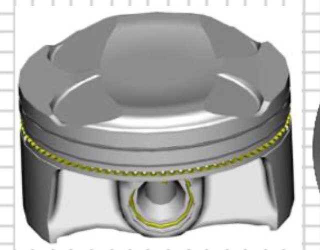

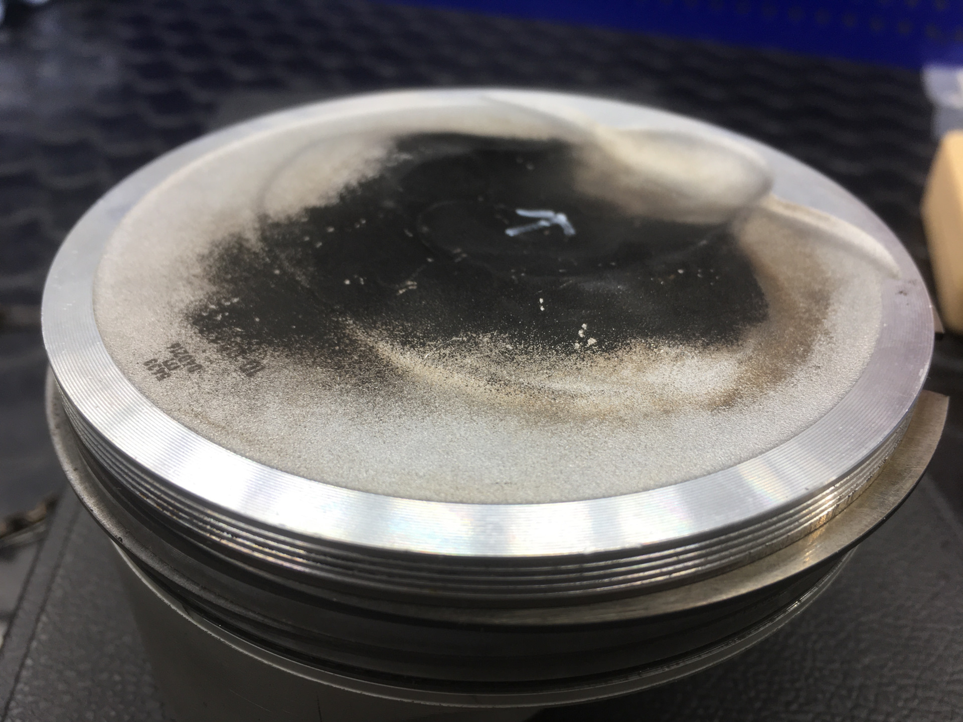

Мотор(М133) который в статье как пример, был разжат инженерами посредством недохода поршня в 5мм!
Вопрос:
Недоход зло или нет?
Какие значения недохода поршня оптимальные, а какие нет? Если речь идёт о 4х клапаной полусферической КС.
В 4-х клапанных головах с центральной свечой вытеснители не работают. Недоход плох только с точки зрения газодинамики, дизайна камеры, и потерь в зоне огневого пояса.
Вот на счёт вытеснителей немного странно…к примеру новая модификация двс 911 turbo S, одно из отличий от предыдущей модели двигателя — это организация вытеснителей по краям поршня(вдоль оси пальца), при том что степень снижена на 1ед в отличии от предыдущей версии.
Поршень на предыдущей версии имел другой дизайн днища-
emmibox
emmibox
Поршень двс новой модели —
Порш плохой пример — там очень любят всякое не нужное. По картинкам нет смысла гадать, чем именно они руководствовались. Но странно бы думать что они только в 2020 году поняли как работает вытеснитель — если он еще в 2108 был.
Забыл добавить, они ещё и расположение форсунки непосредственного впрыска поменяли на модели 2020г. Раньше было «классическое» ваговское расположение, а теперь как на бмв.
