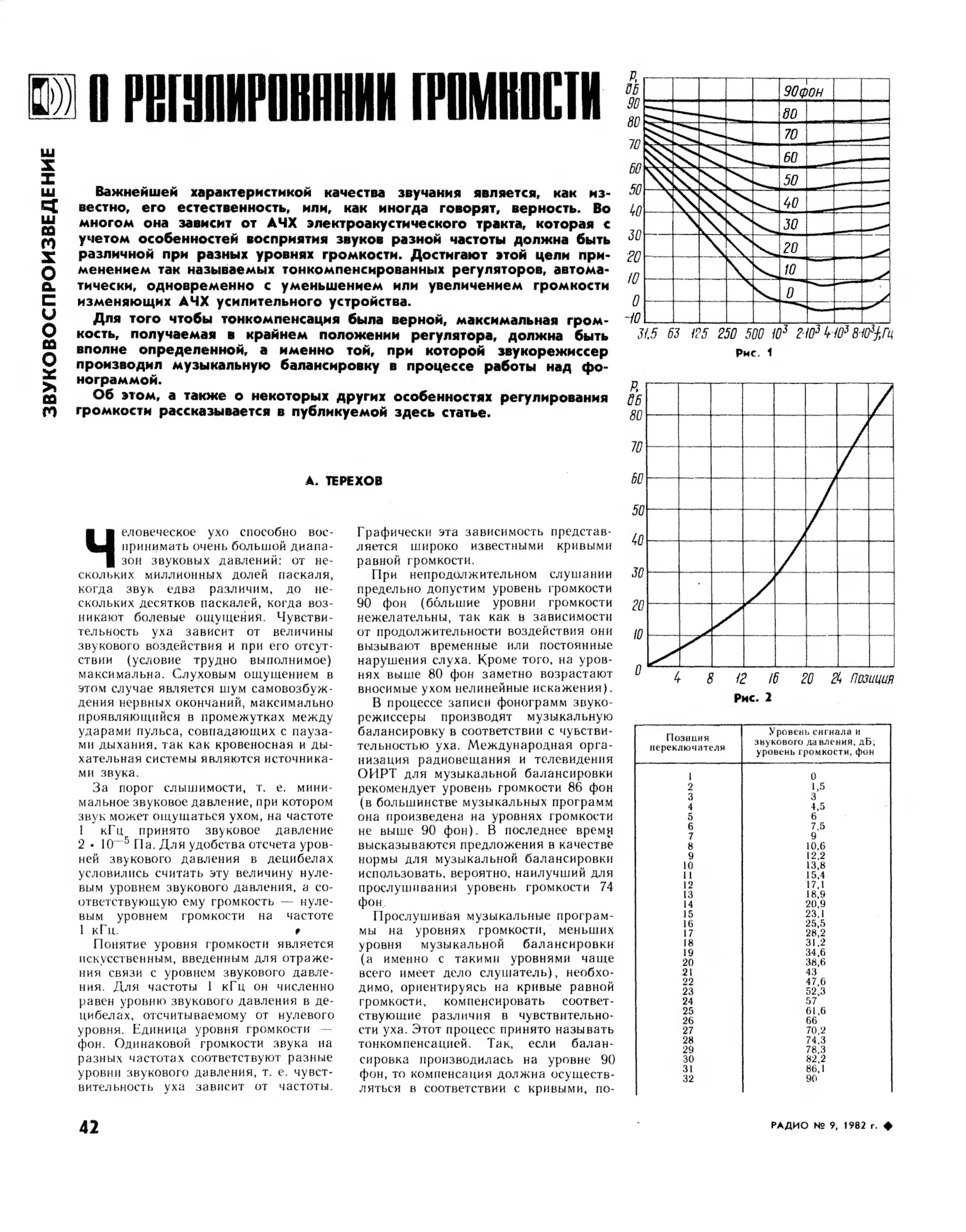

Херню написал…Эта кнопка недостатки аппаратуры в целом компенсировала, а не уши слушателя. Сейчас эта кнопка НХНН. А пиано и форте шепотом или криком эта кнопка тоже не исправляет. Для глухих и автомобилистов есть кнопка при мастеринге записей и называется она компрессор/хардлимитер.
С фига ли она недостатки аппаратуры компенсировала, если она реализует АЧХ по кривым равной громкости человеческого слуха?
Журнал Радио №9 за 1982 г, стр. 44:
"Прослушивая музыкальные программы на уровнях громкости, меньших уровня музыкальной балансировки (а именно с такими уровнями чаще всего имеет дело слушатель), необходимо, ориентируясь на кривые равной громкости, компенсировать соответствующие различия в чувствительности уха. Этот процесс принято называть тонкомпенсацией."
