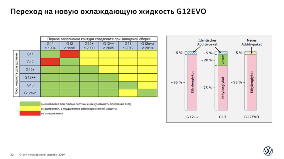

G12 plus plus охлаждающая жидкость на основе ранее использовавшейся G12, с теми же функциями и свойствами. Помимо органических кислот (OAT), она также содержит силикаты (около 250 мг / л SiO2) для дополнительной защиты коррозии. На более мощных двигателях, силикат обеспечивает быстрое формирование так называемого ингибированного слоя на поверхности, что предотвращает коррозию.
Тем самым новый гибридный антифриз G12 plus plus сокращает возникновение потенциальной коррозии на авто с более широкой алюминиевой поверхностью картера и головки блока цилиндров при высокой термической нагрузке на двигатель.
G 12 Plus Plus подходит для использования в двигателях из серого чугуна и алюминия в течение всего ресурса и оптимально защищает двигатель от низких температур, коррозии, известкового налета (отложений кальция) и перегрева.
G 12 ++повышает точку кипения до 135 °C и улучшает отвод тепла.
Результат выходит отменный: интервал замены увеличивается до полумиллиона километров!
Однако производство такой охлаждающей жидкости Volkswagen уже успел прекратить, поскольку с 2012 года перешел на использование антифриза, в основу которого входит не только водно-пропиленгленгликолевая смесь, но и глицерин. . В G13 добавляют около 20% глицерина, который в Европе получают как побочный продукт при производстве биотоплива, а значит, его нужно куда-то девать — например, использовать в антифризе.Чтобы не заниматься утилизацией и придумалb добавлять его в антифриз. Таким образом они убивают двух зайцев: удешевление антифриза и утилизация отходов пр-ва биотоплива. Глицерин увеличивает вязкость жидкости и снижает эффективность системы охлаждения! За счет меньшей охлаждающей способности, повышается температура ДВС, что выгодно для экологии-достигается более высокая температура катализатора. Моторы и так перевели на термостаты с точкой открытия 95 градусов(ранее были 80), плюс сделали бедные заводские смеси . И все это сделано для более высоких температур ДВС. Высокие температуры сокращают срок службы моторного масла, снижается его способность удерживать масляный клин в подшипниках скольжения. На выходе снижается ресурс ДВС, появляется расход масла из-за закоксовки маслосъемных колец.

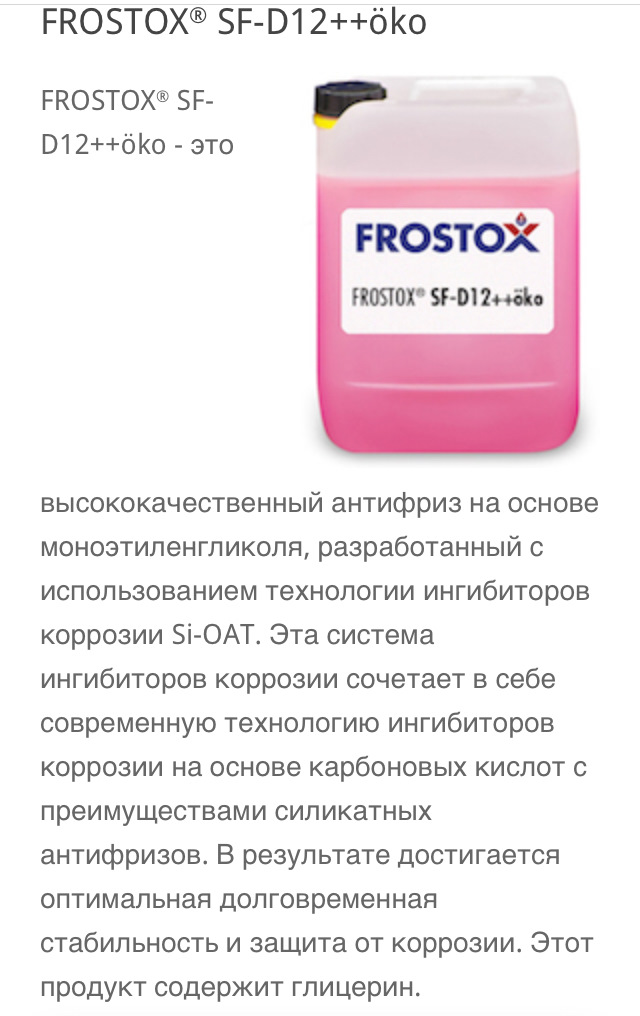

Пропиленгликолевый с добавлением глицерина антифризы носят обозначение G13
Обычно рассчитаны на 3 года эксплуатации с использованием ингибиторных патронов с добавками. При использовании без ингибиторного патрона антифриз меняется 1 раз в год(с) ВАГ отказался от этого антифриза перейдя на G12 EVO

Народ. А если заменить G13 на G12++, но бачок оставить с селикатом, он там надежно между стенок зашит. Так можно? Реакции не будет на G12++
нет. даже цветом можно пренебречь! они позволяют менять друг друга даже без промывки системы охлаждения. но для сохранения температурных границ лучше промыть до идеала. на моей практике есть сдвиги границ. на стенде одно, на автомобиле другое.

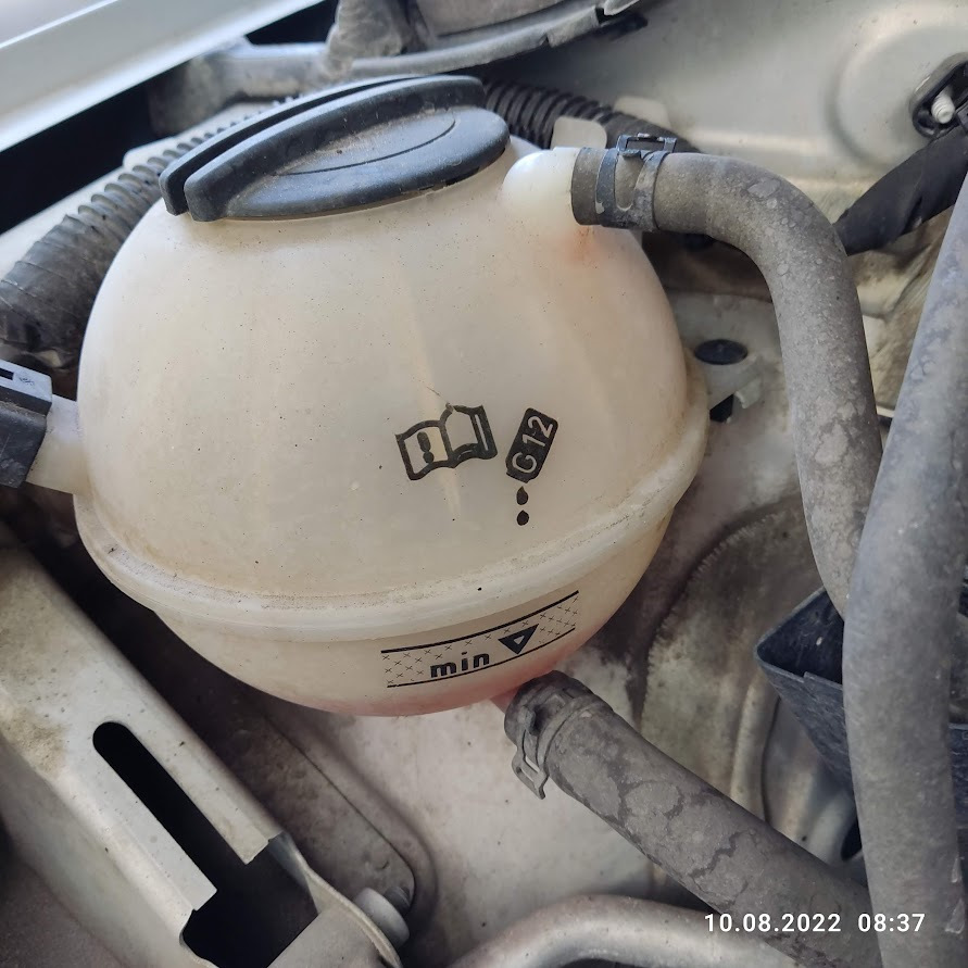

Rocket1972
После поездки на юга стал замечать что убегает ОЖ периодически.
Внешне не увидел, в масле не заметил… ( и слава богу) мотор работает нормально.
Решил купить чего то на долив и озадачился.
На Бачке нарисовано G12. Манагеры автодока по Vin запросу и году выпуска рекомендуют G12++ (Тига рестайл мотор САХА)
ЧТО делать?
старшие лить можно. понижать не советуют из за резиновых изделий. если смените на силикон, можете плевать.

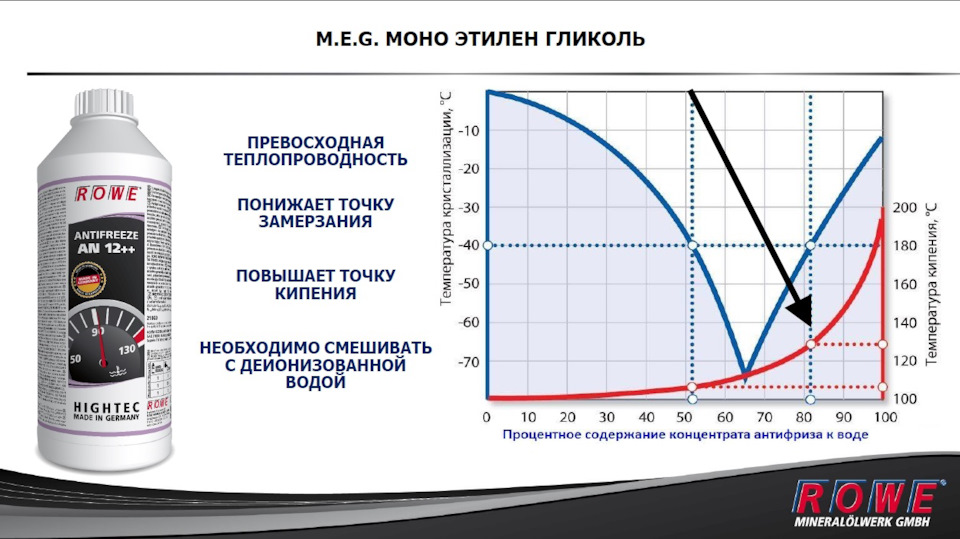

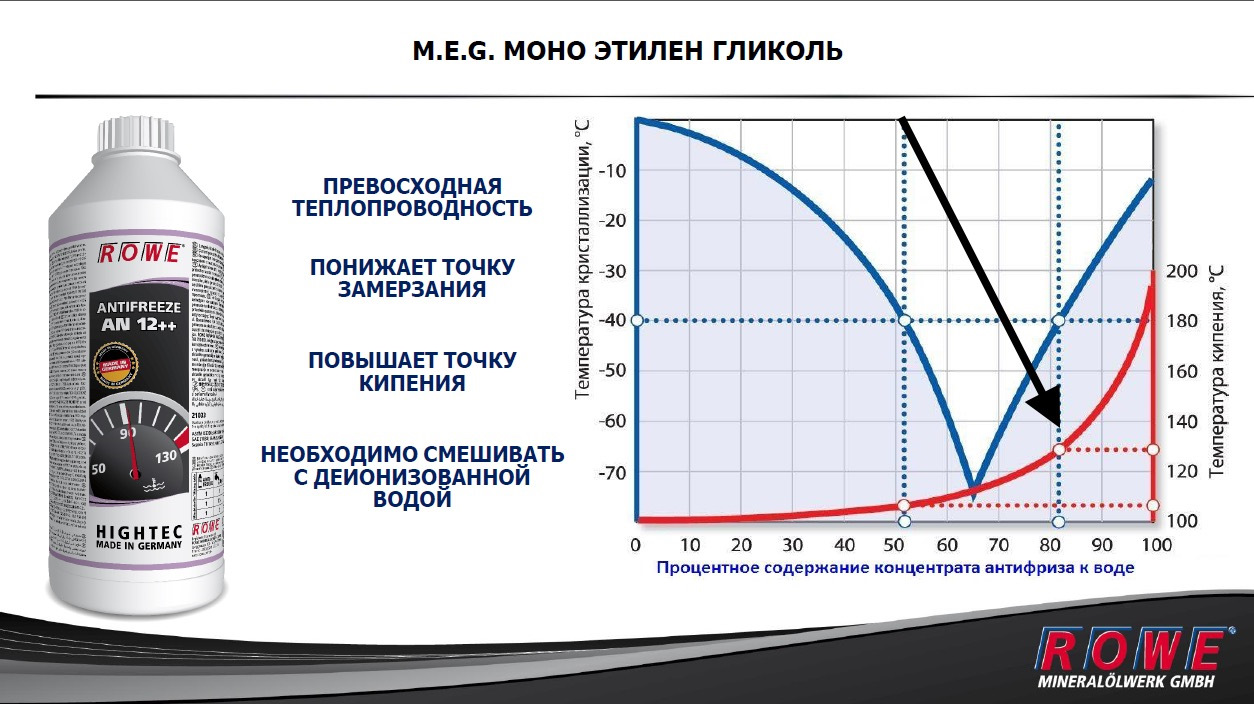

Не понял что это за цифры, у нас обычно 50:50 ( этиленгликоль:вода) на -35 -40С . в Европе, Японии пользуются меньшей концентрацией на -24С, в северных регионах наоборот процент гликоля больше
Странно, я думал цифры температур замерзания и кипения понятны более чем.
Обычно антифриз имеет диапазон -40 +120, по большому счету этого вполне достаточно. Мне захотелось покруче, к тому же с запасом на допустимое частичное разбавление водой в экстренной ситуации. Логично, что антифриз с диапазоном -65 +132 более концентрированный.
Не сочтите за рекламу, просто картинка из сети . Те цифры, что вы назвали на графике находятся примерно там где стрелка, это уже больше 80% гликоля ) это про температуру кипения . Обычный антифриз 50:50 на -40С температура кипения примерно 108С . Ничего хорошего в высокой концентрации гликоля нет
Я назвал лишь те цифры, которые указывает производитель на этикетке и в каталоге. Я их не проверял. И состав не анализировал. Возможно там пропиленгликоль или смесь с этиленгликолем, или еще что-то.
Можно конечно допустить что он врет всему миру последние лет 30…
Мне же важно одно — я пользуюсь этой маркой последние лет 25 точно, может больше и не имею никаких проблем ни с замерзанием, ни с кипением, ни с засорением, ни c умиранием помп. И смешивать ничего не надо на коленке.
Так чего же еще мне хотеть от антифриза для полного идеала? Ну разве что только бесплатности. Впрочем, он и так вполне бюджетен. Рекламировать не буду, у меня нет такой задачи.

Как узнать есть ли глицерин если в составе не написано?
Если VAG G13 или приличный производитель под G13 то есть .
В статье написано что в g13 сдержит глицерин 20%, вот если я покупаю g12++ то как узнать что там тоже нету глицерина.
Потому, что в g 12++ его нет по умолчанию, g13 грубо это g12++только c глицерином 10% в готовом ( 20% это для концентрата цифра)

Александр, вот этот готовый антифриз G12 evo и есть g12++?смешивать с g12 можно?
информация к размышлению
и тайна покрытая мраком, что это за (дословно) "новый пакет присадок" у 12ево?)
