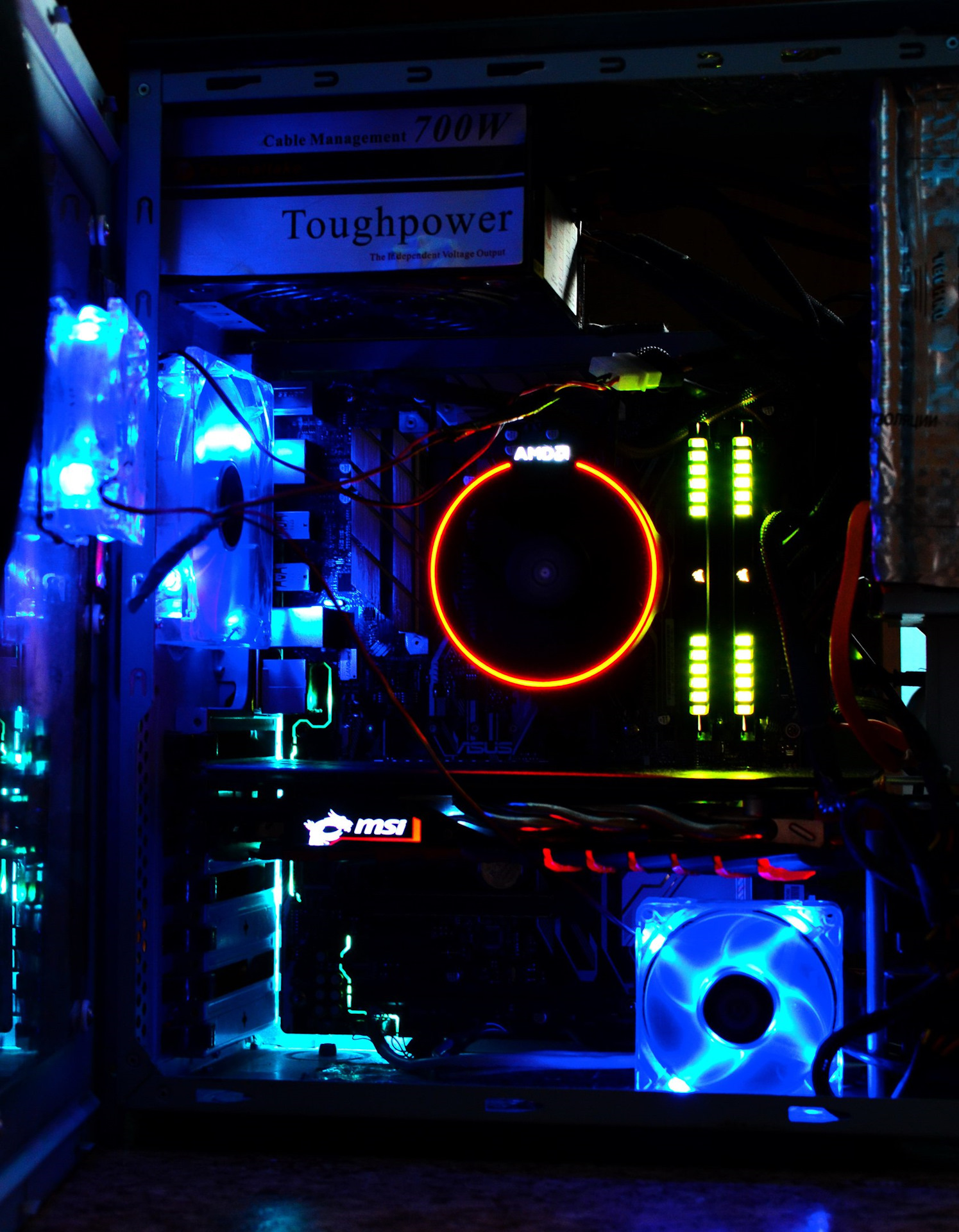

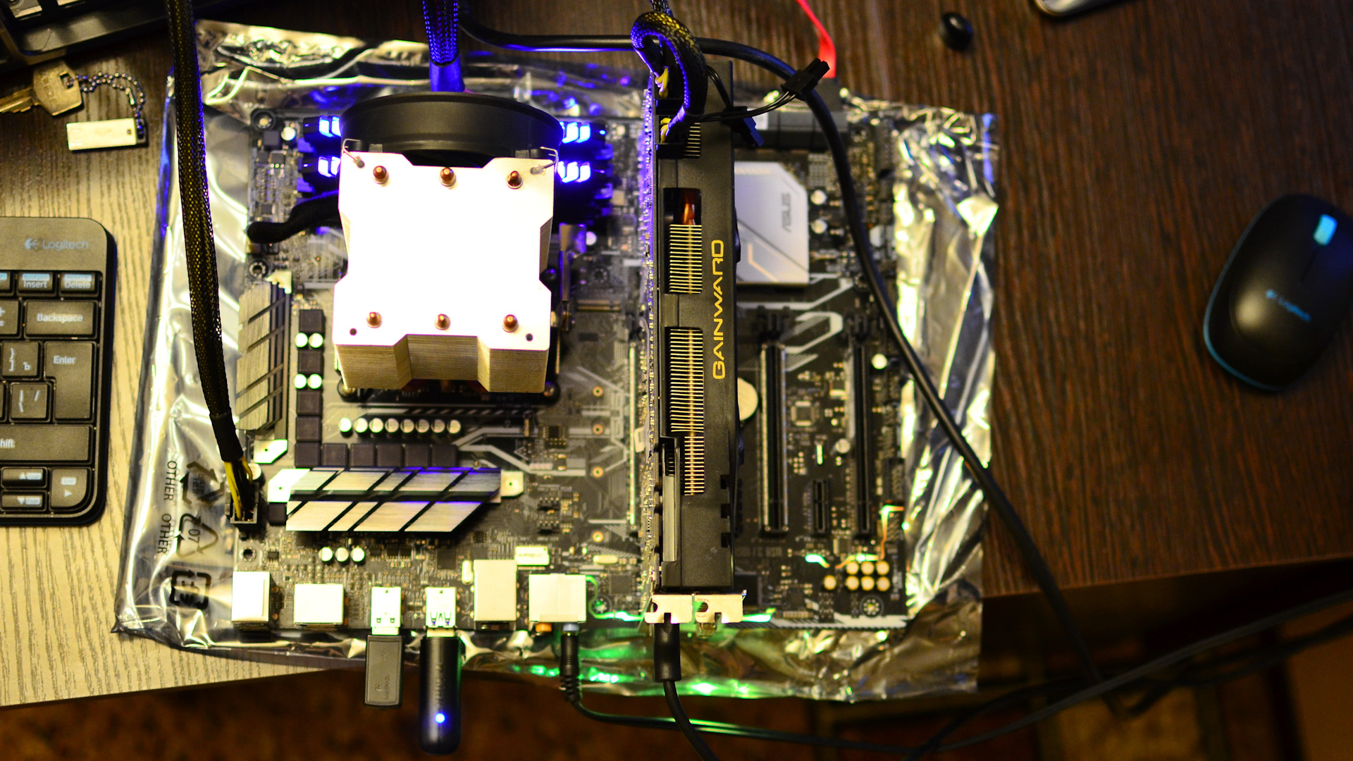

Боксовый – не плохой кулер от Кулер Мастер с испарительной камерой и красивой подсветкой.

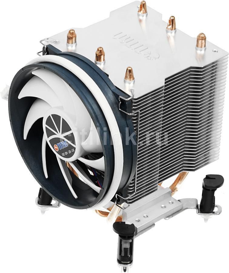

Старый добрый Титан 34, башня на трех трубках, заявленная "моща" 130 ватт и комплектный вентилятор от титан с оборотами до 2600.
Модернизированный титан – все тот же титан, только вентилятор от Кулер Мастер с оборотами до 4300 оборотов.

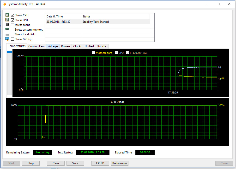

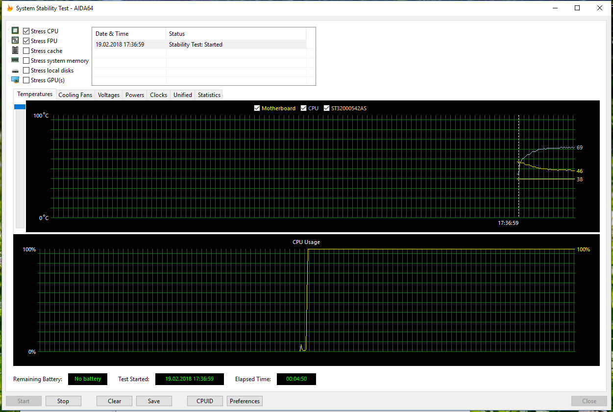

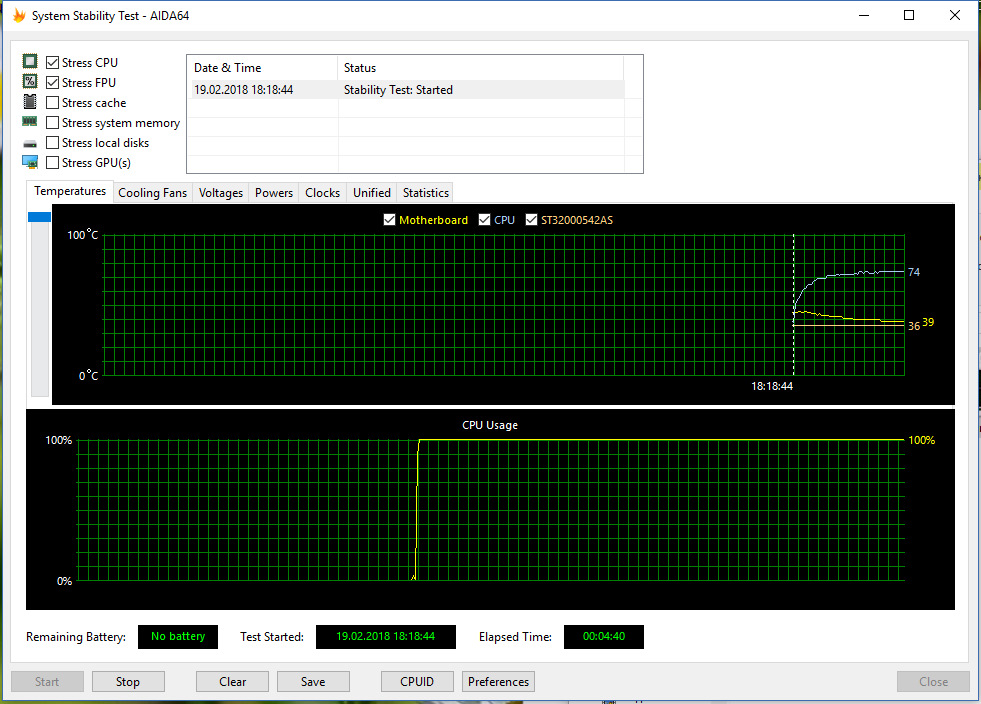

И для начала эффективность боксового кулера, без разгона. Почему тесты проходили так мало, а не часами? Хватит и этого.
И так. Первый вариант – это криворукий бич-вариант.
Представим ситуацию. Человек покупает боксовый процессор, с кулером в комплекте.
Просто ставим множитель процессора 37, а напряжение 1,3 вольта. Да 1,3 вольта – это много для 3,7, но 99% даже совсем кривых Райзен 1700 способны работать на такой частоте с таким напряжением.
И смотрим на боксовый кулер в стандартном тесте АИДА. Да этот тест греет процессор не так сильно как linX, однако куда сильнее, чем игры или другие повседневные задачи, на linX с боксом — не решился.

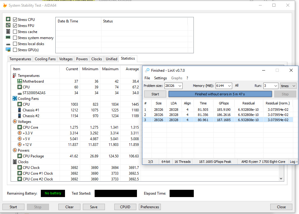

Второй вариант хитрый бич-вариант.
Представим вторую ситуацию.
Аналогично предыдущему, однако хитрый человек купил ОЕМ процессор без коробки, так дешевле, и на вырученные ~1,5р купил «простую» башню на трех трубках, или достал старую башню от прошлого ПК. Обычно, такие башни, готовы рассеять около 130 ватт тепла, и уже можно подразогнать камень, погонять linX.

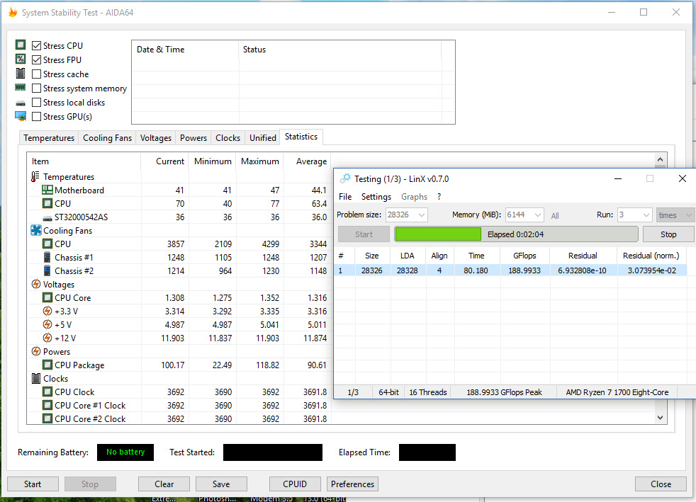

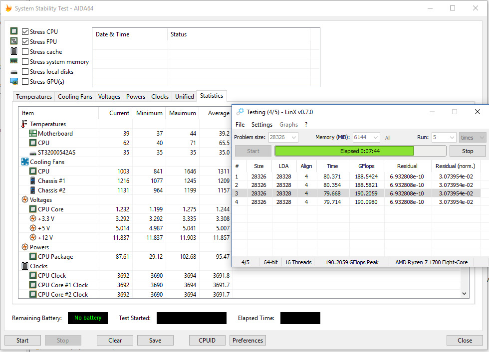

Третий вариант гик-бич-вариант.
Ситуация аналогична предыдущей, однако хитрый человек купил ОЕМ процессор без охлаждения, и на вырученные 1,5р купил или нашел «простую» башню на трех трубках, а к ней еще и крутой вентилятор, гораздо мощнее комплектного. Это дает прибавку производительности, но и шума.

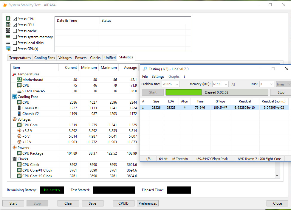

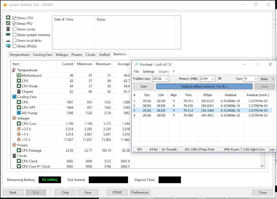

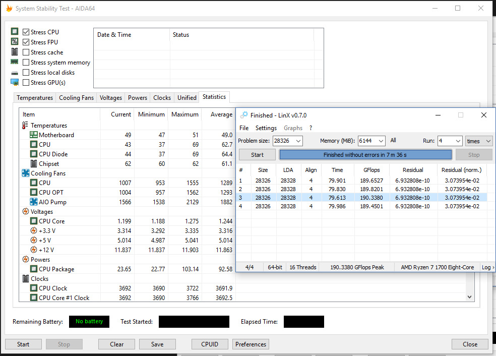

Четвертый вариант – расширенный «премиум»-вариант.
Ситуация когда вы решили купить суперкулер за 3-4 рубля и выжать максимум из своего процессора в разгоне и получить больше тишины, но оказалось, что супербашня не лезет в ваш корпус или занимает все слоты оперативной памяти, весит под килограмм. А если такой кулер уже был, оказалось – у него еще и нет совмести с АМ4. И вы решили взять не дорогую, необслуживаемую воду по принципу «поставил и забыл».

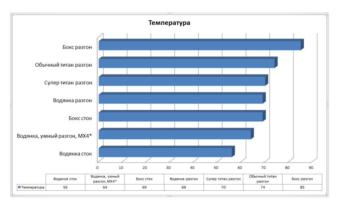

Вывод.

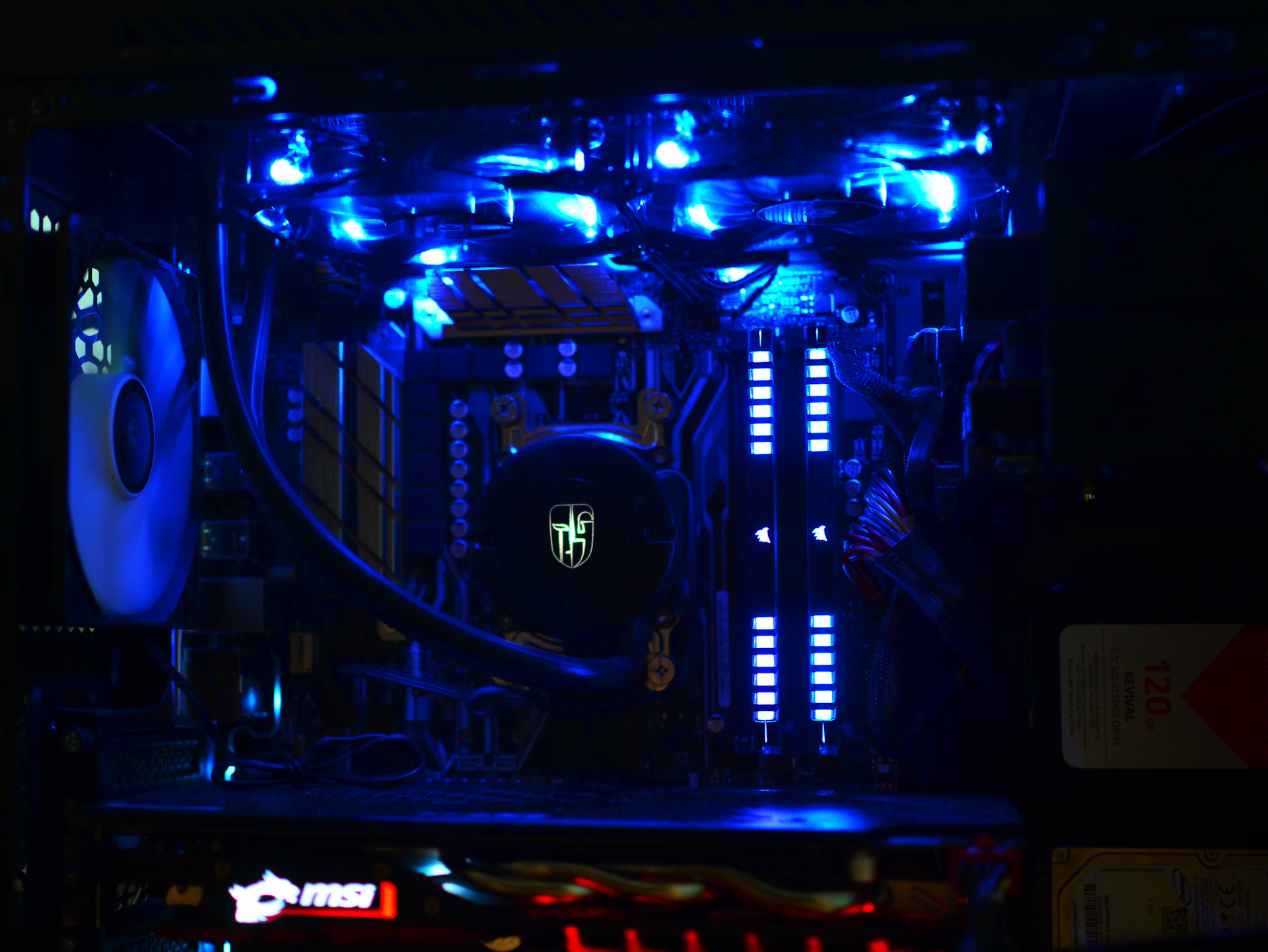

Как видно по цифрам — СВО вне конкуренции. Конечно, если корпус позволяет, можно купить супербашню, по эффективности и цене это аналогично такой не дорогой «воде». Да еще есть и плюсы в гораздо большей надежности. Но я выбрал «воду» прежде всего из-за красоты и удобства. Пара светящихся вертушек, открытая и доступная материнка, легкое обслуживание – чистка радиатора. Если же сравнивать с тем, что я упоминал выше, то вода дает возможность разогнать процессор и дальше. Боксовый кулер при этом явно не справляется. СВО в «правильном» разгоне до 3.7 с подобранным напряжением, качественной термопастой MX4 дает температуру 69 градусов в linX, при этом не выше 64 в АИДА. Это лучшый результат, чем бокс в своем номинале. Температура 85+ это никуда не годится. Титан конечно позволяет гонять на высоких частотах и в состоянии рассеять заявленные 130 ватт, но шум, даже на родном 2600 оборотов это уже громко. А с прокаченным 4300 – просто пылесос! Сидеть рядом крайне не комфортно! Ну а вода, в пике нагрузки в синтетике разгоняет две своих крутилки до 1800 оборотов, это чуть выше по шуму, чем шум фоновый шум от рабочего ПК. Если же брать реальные задачи, то получаем 600 оборотов — которые не слышно. И в играх до 1200, обычный легкий фоновый шум. И того, водянка, хоть и не дорогая, дает более низкую температуру, меньший шум и не занимает много места в корпусе. Конечно всегда есть риск протечки или выхода из строя помпы.
Надеюсь запись поможет вам определится с выбором охлаждения для разгона процессора или просто тишины.

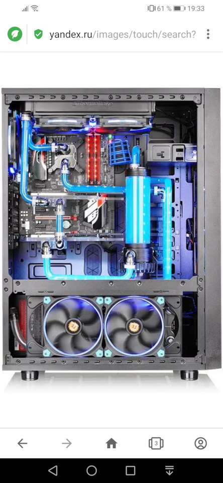

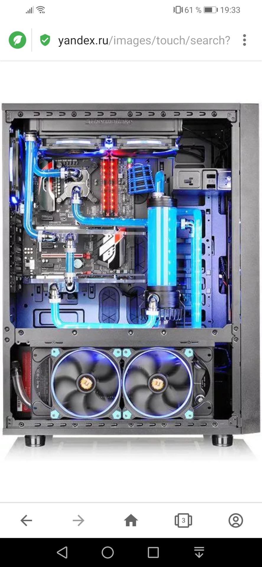

Ребят, актуальна тема или нет, но вот у меня зудит прям, вроде проц не горячий и гаммакс 300 справляется, но хочется попробовать водянку и хоть убей… Вроде всё хорошо с водянкой, и удобно и красиво, но… Вот стоит башня и тянет холодный воздух через оперативку, а значит охлаждает её. Потом продувает зону врм, что тоже хорошо, ведь правильно? А поставив водянку этого эффекта уже не будет? Дальше, если водянка стоит на морде, то холодный воздух через радиаторы нагревается и попадает уже горячим в корпус, ну не хорошо же это?! Если водянка стоит сверху, то она через радиатор тянет горячий воздух из корпуса. Тож хреново!
Вот и думай теперь, проц вроде станет холоднее, а сама материнка будет греться больше. Или я не прав?
У меня корпусяга большой, так я водянку вообще могу вытащить в отдельный отсек, тут немного проще, но хватит ли длины трубок. На фото мой корпусяга, но тут понапихано всякой фигни, вроде локально что то охлаждается, а память, врм и прочие элементы просто кипятятся
Проблема продува, в том числе и памяти решается корпусом, в котором спереди стоят вентеляторы, которые продувают весь корпус внутрь, водянка выдувает наружу сверху наружу, и сзади ещё один на выдув.
Ну у меня 3 стосороковки на вдув и 3 на выдув. Но тут опять возникают вопросы при установке сво. Ставлю её наверх и горячий воздух из корпуса выходит через радиатор сво, подогревая её. Ну глупо же?
Нагреет градуса на 3-5, можно поставить на переднюю стенку, но обязательно трубками вниз, и помпа должна быть ниже верхней точки радиатора. Такая установка охладит процессор на 3-5 градусов, но подогреет видеокарту, примерно так же. Эта проблема рещается корпусом с вентиляторами еще и снизу, для дополнительного обдува видеокарты.

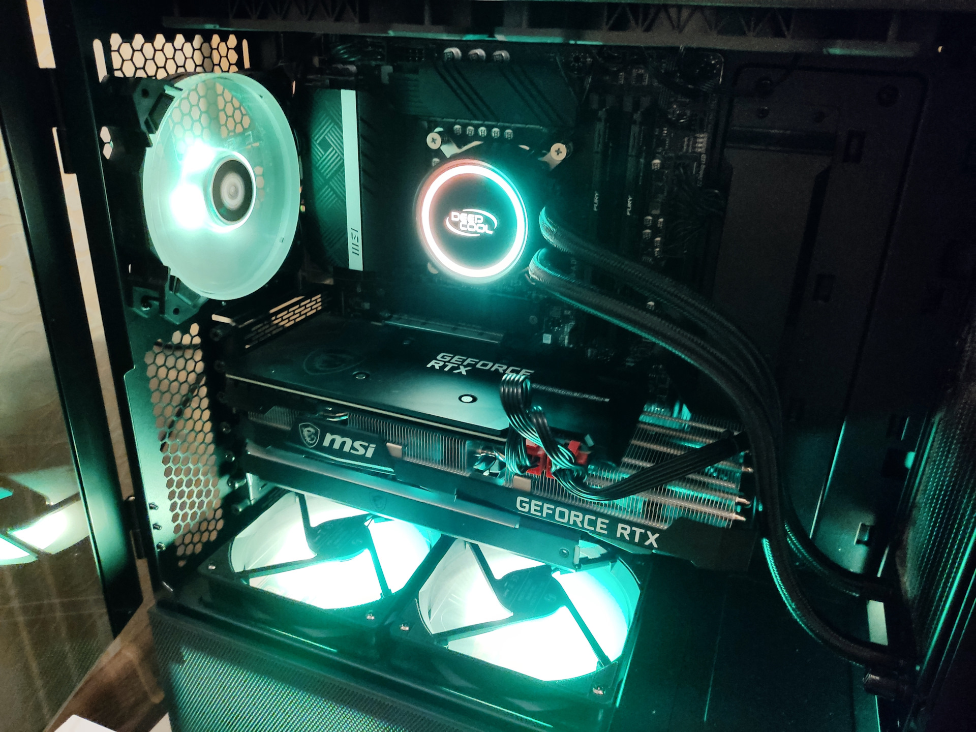

У меня сейчас в корпусе как то так, меня устраивает, башня много места жрет и греет весь корпус внутри.
Что за корпусяга и откуда нижние вентили берут воздух? А спереди кулера водянки берут забортный воздух, он нагревается радиатором сво и уже горячим попадает в корпус? Гениально!
Радиатор водянки — не радиатор авто, его температура градусов 40 когда температура процессора 80. А воздух при температуре в комнате 25, выходит из него максимум 27. Корпус лианли ланикул меш

Не протекла ещё СЖО?
Нет, а что должна? Там скорее помпа умрет и качать перестанет, может зашумит, чем потечет. Давления в ней нет, с чего ей течь? На днях вполне успешно переставил ее на ryzen 3700х.
Читал отзывы к водянка, у кого-то текут. Рейчас прикупил райзен 2700х, с открытой крышкой корпуса температура в играх редко поднимается больше 65 со стоковым куллнром, с закрытой около 72 градусов температур, вот и задумался башню взять или водянку
Этой водянке уже 1,5 года и на данный момент признаков неисправности нет, справляется с отводом тепла до 150 ватт. И самое главное, не нагревает корпус внутри. Ставить надо как у меня на фото, тогда система не будет воздушить помпу. Если водоблок поставить выше радиатора, там будет набираться воздух и нормально работать не будет.
