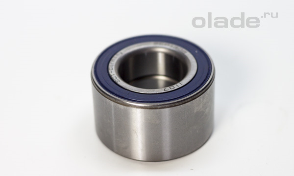

Появление посторонних шумов со стороны передней подвески при движении автомобиля может быть вызвано целым рядом неисправностей. Одним из таковых может быть сильный износ ступичного подшипника левого или правого переднего колеса, замена которого вполне может быть выполнена своими руками, так как для этого не нужны даже яма или подъемник. В данной статье вы подробнее узнаете, как проверить ступичный подшипник. Выявить данную неисправность можно несколькими способами.
Косвенные признаки износа подшипника ступицы передней подвески
В данном разделе вы найдете признаки неисправности ступичного подшипника, а так же о том, как проверить подшипник ступицы переднего колеса.
•Характерным признаком того, что необходима замена подшипника ступицы в Калине, является посторонний ровный шум (гудение, гул) со стороны левого или правого колеса при движении. Как правило, в данном случае он усиливается на высокой скорости (более 80-90 км/ч), поэтому чаще всего замечается при движении по трассе.
•Из-за шума, создаваемого потоком воздуха и при контакте покрышек с дорогой, далеко не всегда можно точно определить источник звука. Примечательно, что из салона шум с правой стороны зачастую воспринимается как с левой и наоборот. В этом случае необходимо обратить внимание на то, как изменяется звук на поворотах, так как в этот момент на подшипник приходится повышенная нагрузка. Так, исчезновение звука при повороте налево и его усиление при повороте направо свидетельствует об износе левого подшипника ступицы. Соответственно, об износе правого говорят противоположные симптомы.
Диагностика подшипника ступичных подшипников левого и правого переднего колеса
Как узнать какой ступичный подшипник гудит?
•Чтобы наверняка удостовериться в неисправности подшипников ступицы переднего левого или правого колеса, или же отсутствии таковой, лучше производить проверку на стоящем автомобиле. Вывесив передние колеса и задействовав стояночный тормоз, необходимо «разогнать» на пятой передаче стоящий на месте автомобиль до 120 км/ч и послушать с какой стороны раздается шум. В идеале лучше это делать при помощи фонендоскопа.
Недостатком вышеописанного способа диагностики является шум работающего двигателя, который может заглушить звук, и отсутствие нагрузки. Более объективным симптомом является наличие люфта, который можно выявить, покачав переднее колеса руками взявшись за верхнюю его часть. Кроме того, колесо можно прокрутить руками, обратив внимание на наличие посторонних звуков и плавность замедления движения. В данном случае нагрузка невелика, но зато отсутствует шум, издаваемый двигателем и КПП. Проверку лучше производить с помощником, который будет нажимать на педаль тормоза, не блокируя колесо полностью – если звук при этом пропадает, дело почти наверняка именно в подшипнике.
О необходимости замены ступичного подшипника передней подвески может свидетельствовать сильный шум со стороны колеса, усиливающийся при преодолении неровностей и прохождении поворотов. При появлении подобных симптомов необходимо более тщательно проверить состояние подшипников ступицы левого и правого колеса уже на стоящем на месте транспортном средстве. Наиболее объективным признаком сильного износа в данном случае будет сильный люфт колеса, который можно обнаружить, покачав его руками. После такой диагностики Вы сможете определить необходима ли вам замена ступичного подшипника на Калине.
