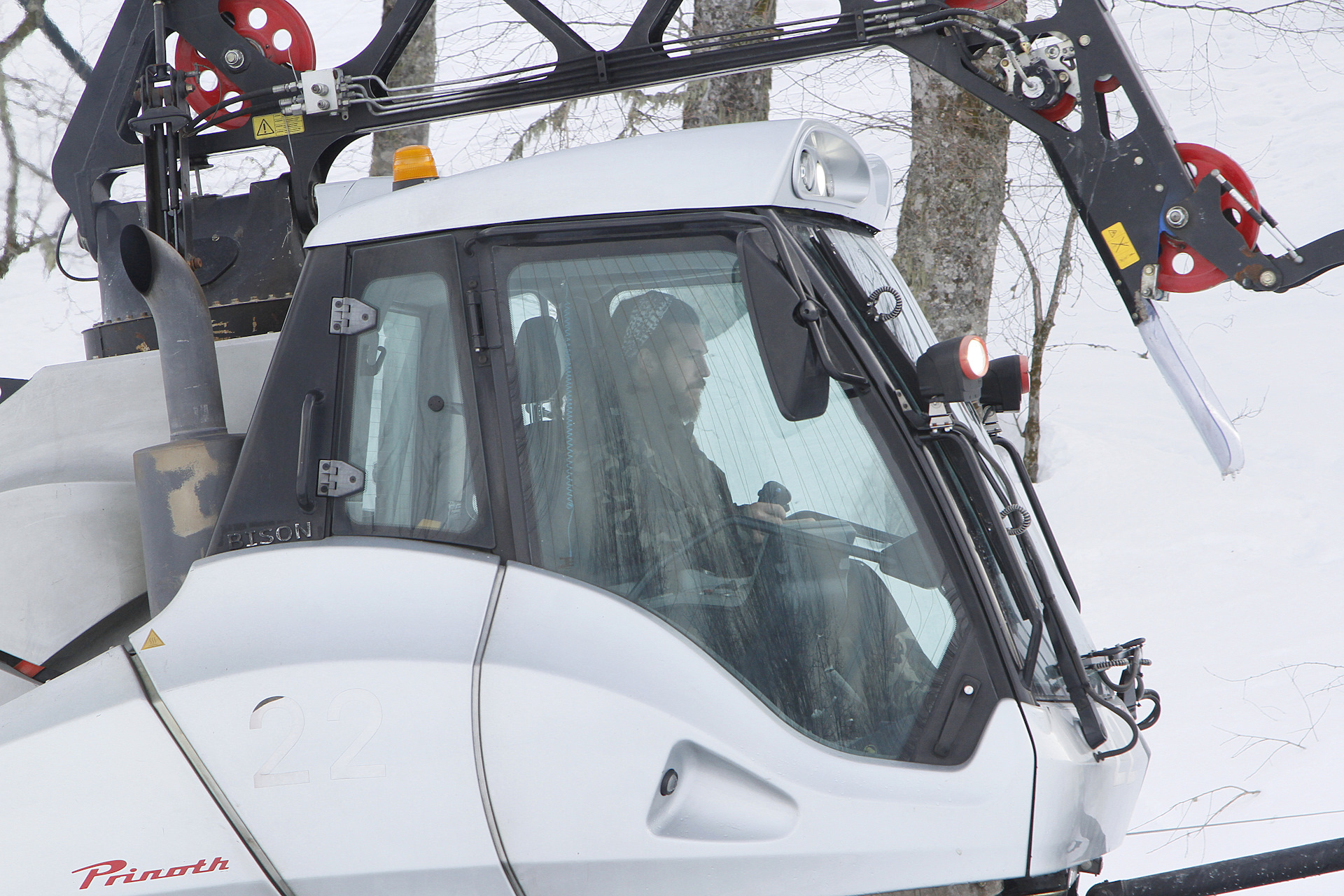

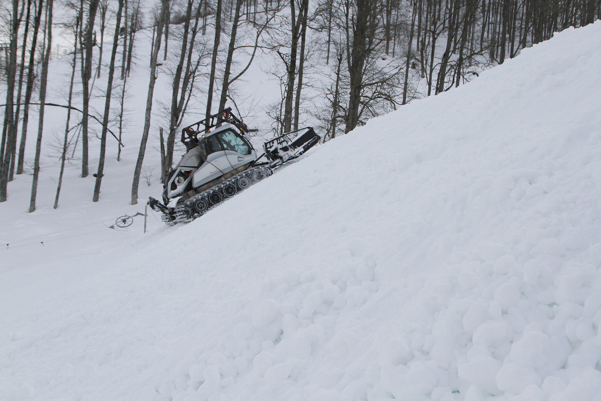

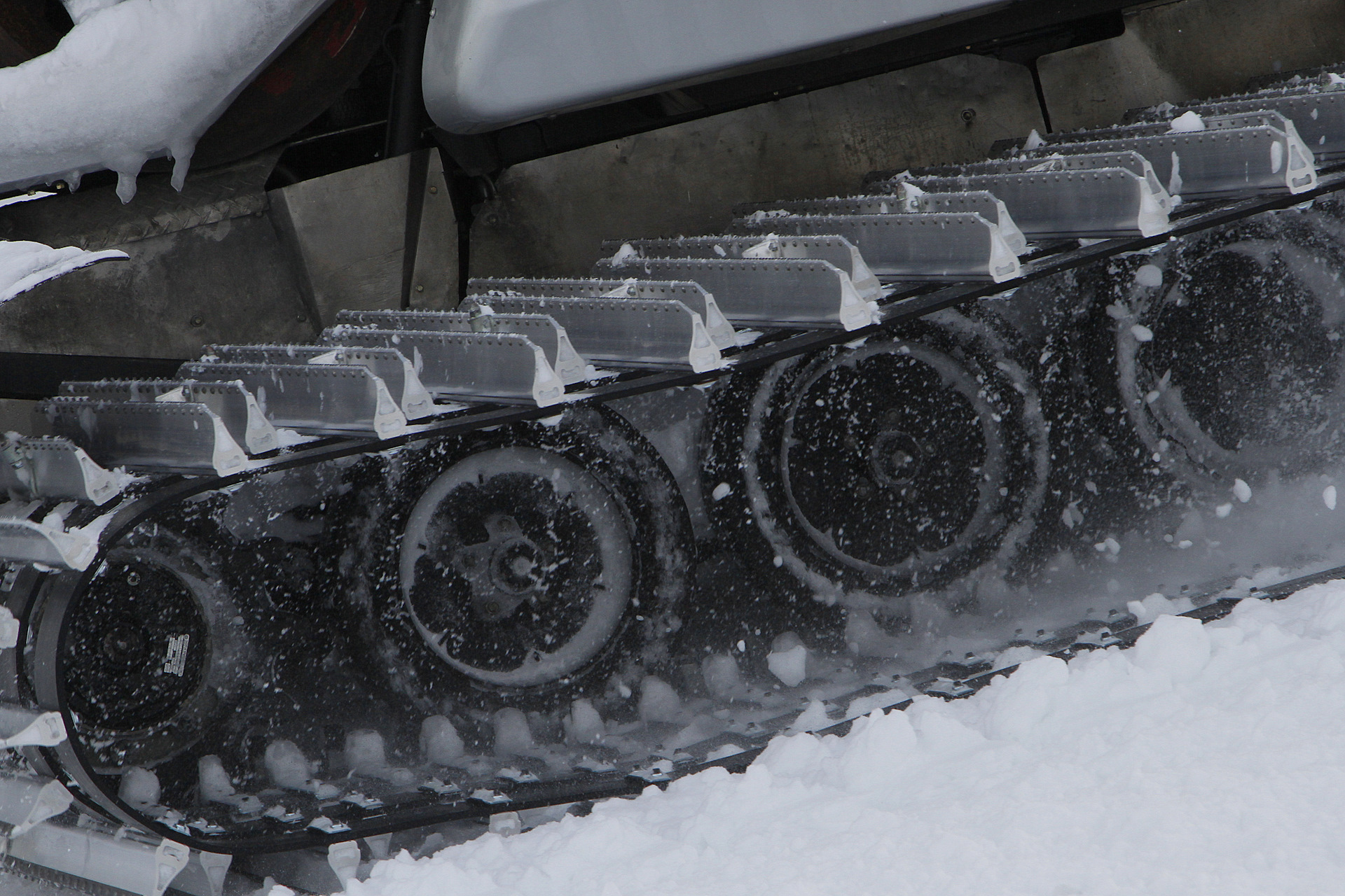

Особое внимание на законодательном уровне (в Европе, не у нас) уделяется системам антиопрокидывания и вообще безопасности оператора. При весе порядка 10 тонн (плюс лебедка около 2 тонн) требуется мощный мотор, цепкие траки гусениц, снабженные победитовыми шипами, и роскошная гидропневматическая подвеска, гасящая вибрации от неровностей. И огромной прочности скелет — пространственная рама, на тот случай, если силе тяжести вы все-таки проиграете. Что бывает и случается: не выдерживает трос лебедки, склон оказывается слишком крут — в таких случаях приходится проявлять ловкость не только рук. Хотя и это продумано крайне тщательно — тормозная система стоит отдельного рассказа. Не машина, а мечта для любого ценителя бездорожья!

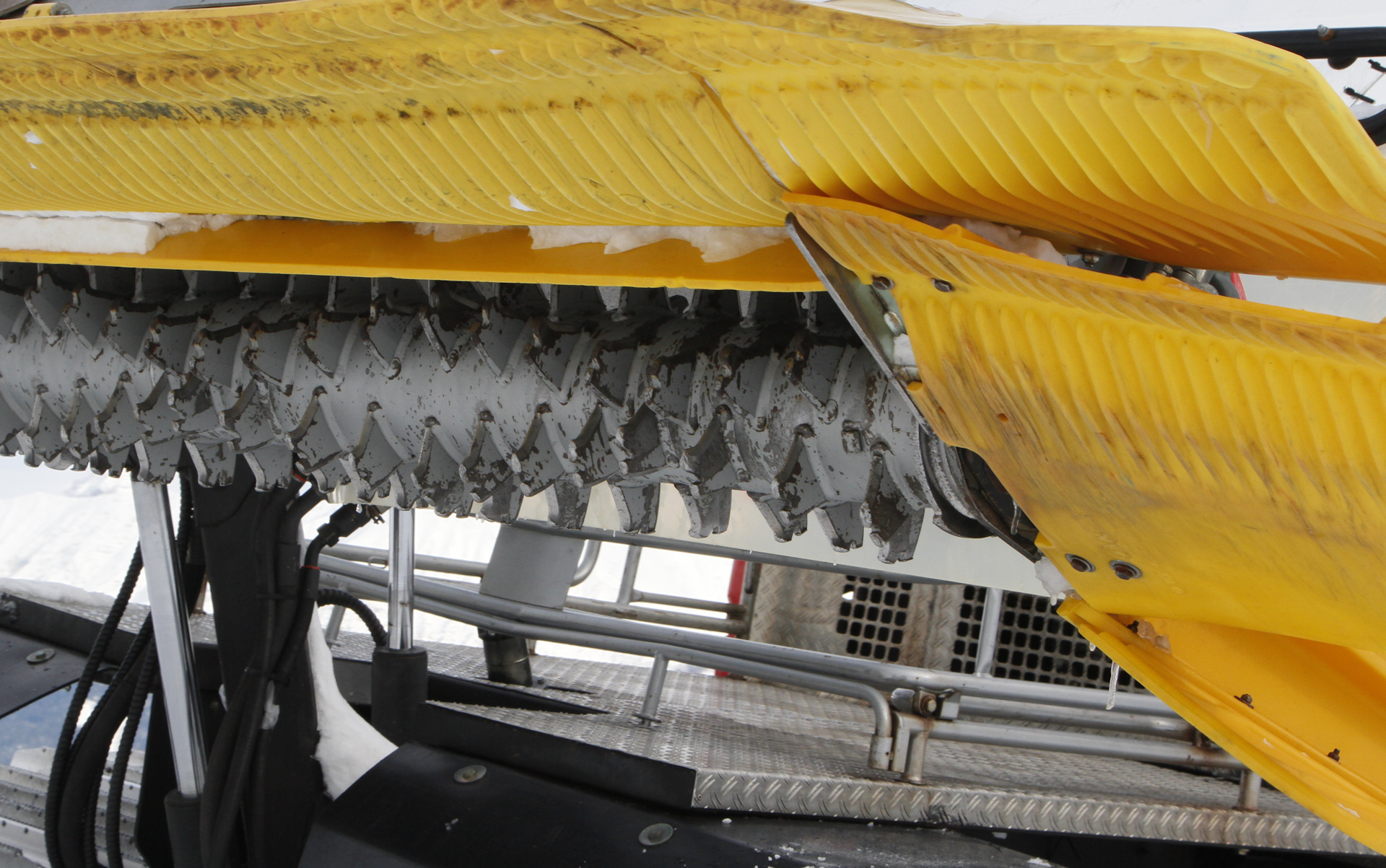

Ратраки очень хорошо вооружены — ножи-отвалы и фрезы творят архитектурную красоту. Именно яркому "хвостику" на этом снимке мы и обязаны тонким рисунком вельвета.
Почти все управление оборудованием вынесено на руль, и склоны проглаживаются без лишнего напряжения. При этом информация о скорости и глубине среза снежного покрова выводится на большой контрольный дисплей.

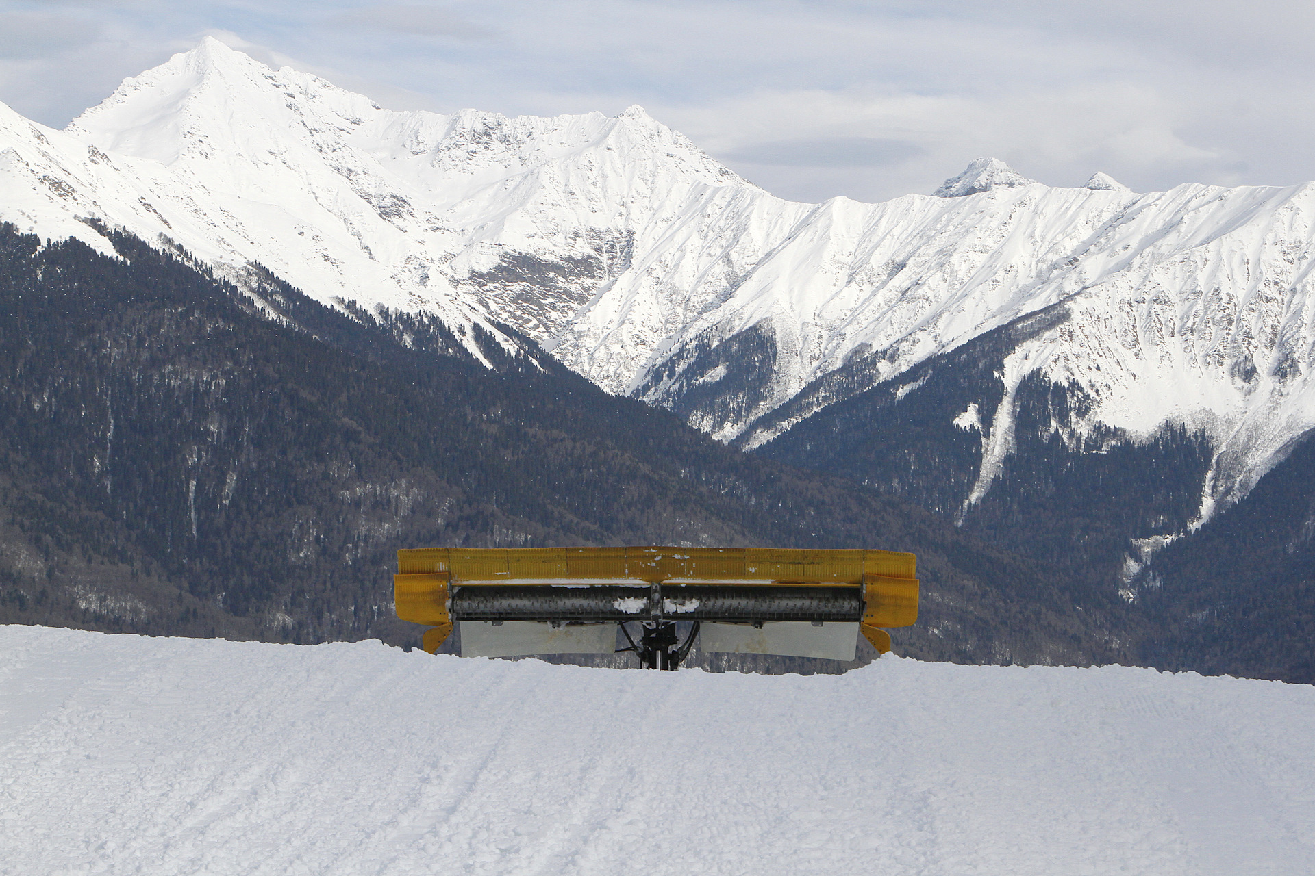

— По своей сути парковый ратрак мало чем отличается от трассового, только отвал имеет больший угол: ты можешь его больше заглубить и выше поднять. — рассказывает Максим. — Фреза тоже имеет больший угол подъема и дополнительные функции. Именно она позволяет заглаживать сложные поверхности фигур — обычная машина не сможет такого.

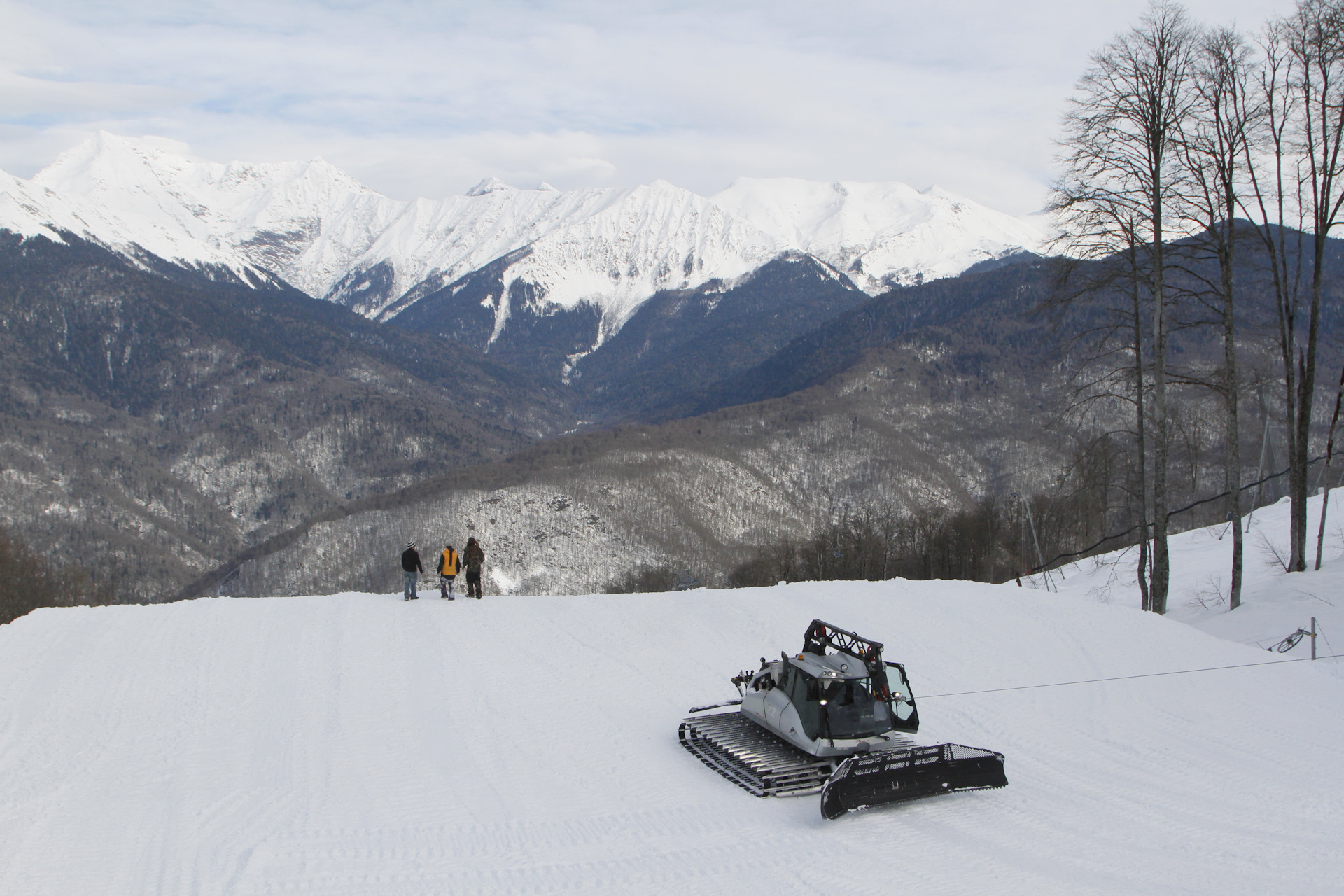

— Что касается паркостроения: что для этого нужно, что необходимо. Когда человек садится за ратрак и собирается заниматься строительством фигур, то очень важно, чтобы он сам имел отношение к какому-либо экстремальному виду спорта. Даже серфинг подойдет. Просто какой-то дядька-тракторист не поймет тонкостей и особенностей этой работы, хотя ездить на ратраке дело не хитрое. Сел и поехал. Все начинается с планирования оснежения. У команды должно быть понимание, что все хотят видеть в нем — количество фигур и так далее. Важно, чтобы собралась квалифицированная и понимающая свое дело команда. Иначе парк не получится интересным.
Со стороны наблюдать за строительством долго не получится — две машины гребут снег, который то рассыпается как сахар, то накатывается как пломбир. Спокойно, монотонно, с остановками, во время которых операторы выходят и осматривают плоды своего труда.
Нельзя строить парк под себя, необходимо сделать его для того, чтобы райдеры, имеющие мало опыта, но много желания, могли прогрессировать. Хотите крутить непростые трюки — начните с базовых вещей. В этом случае очень важно, чтобы в парке могли кататься и опытные райдеры высокого уровня.
— Очень часто возникает ситуация, что желание архитектора невыполнимо — именно поэтому важно работать в команде.
Парк, кроме всего прочего, стоит очень много ручного труда, поскольку многие фигуры возможно выполнить только вручную. Постройка начинается с лета, когда нет снега. Когда место определено, ждем зиму, морозы. Потом включаются пушки, которые делают нам искусственный снег. После того, как оснежение закончило свою работу, начинается планирование, создается база. Когда есть готовая база, есть понимание того, что надо построить, начинается работа. Приборы (измерительные), кстати, при строительстве слабо помогают — только опыт. Это творческий процесс — все, что нарисовано на бумаге, порой не соответствует тому, что есть в реальности. Например, нужно часть снега отгрести в сторону или наоборот, добавить еще пару сотен кубометров. Ты прикатываешься к снегу, а он бывает разный, и глазами начинаешь выводить все в чистовую, видеть недочеты и перебор…
В парке наша фантазия может работать как угодно, главное – учесть множественные детали и особенности. Когда все спланировано, выведено в черновую, парк готов к фрезеровке. Все закатывается, равняется — такой финальный шейп. И можно открывать все для желающих. А дальше каждую ночь парк обслуживается точно так же, как и все склоны — ничего необычного.
Но, когда дело касается спортивных мероприятий профессионального уровня, то там все жестко — есть параметры, которые нужно соблюдать очень точно. Длина разгона, приземления — стандарты очень жесткие. FIS этим облегчает нам работу.
А в чем залог успеха при работе на крайне интеллигентной машине? В хорошем сменщике, порядочном и ответственном — ратрак не терпит грубого обращения, а ремонт слишком дорог.
150 моточасов работы плюс труд шейперов — и парк готов принять гостей!
