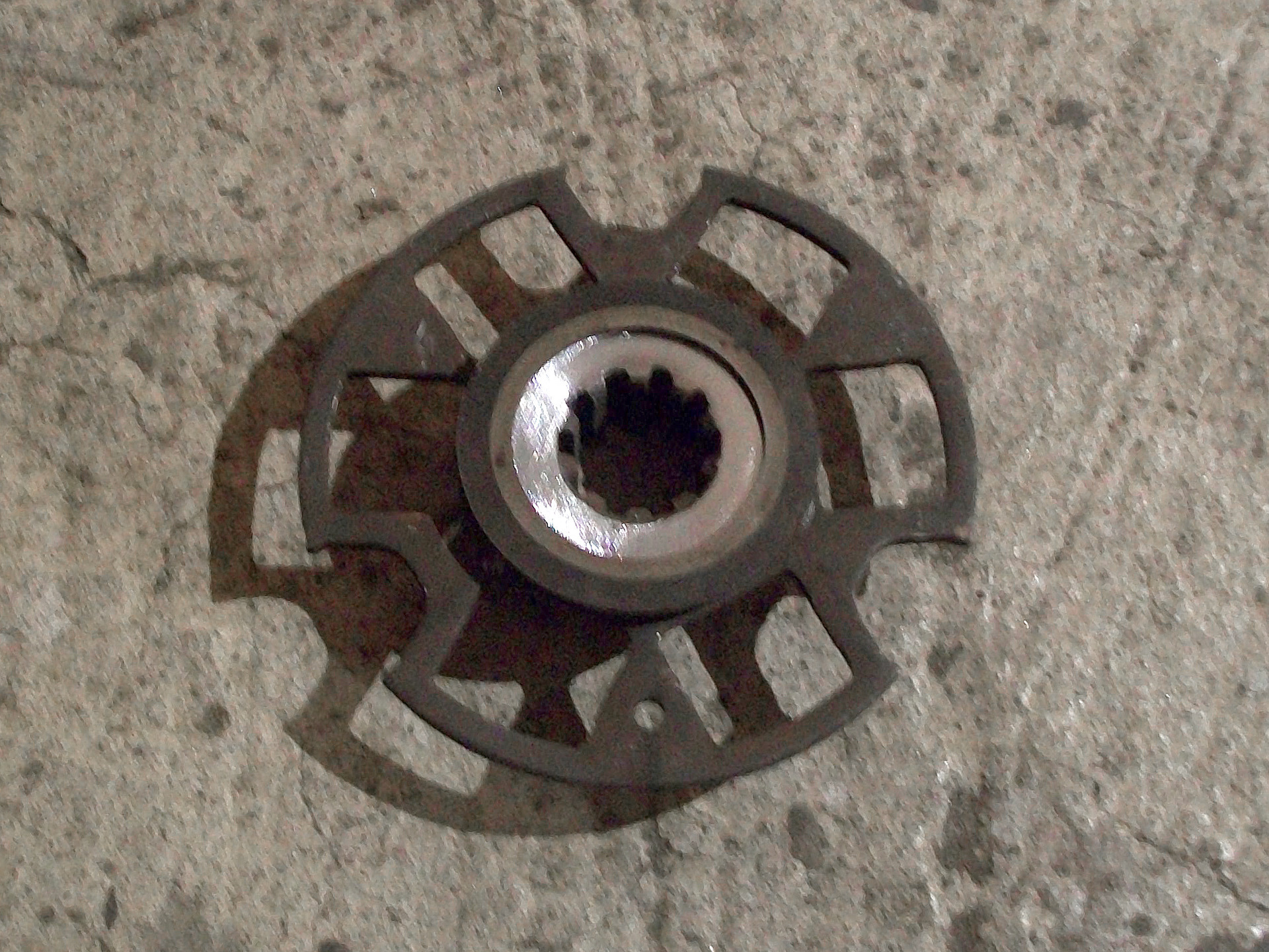

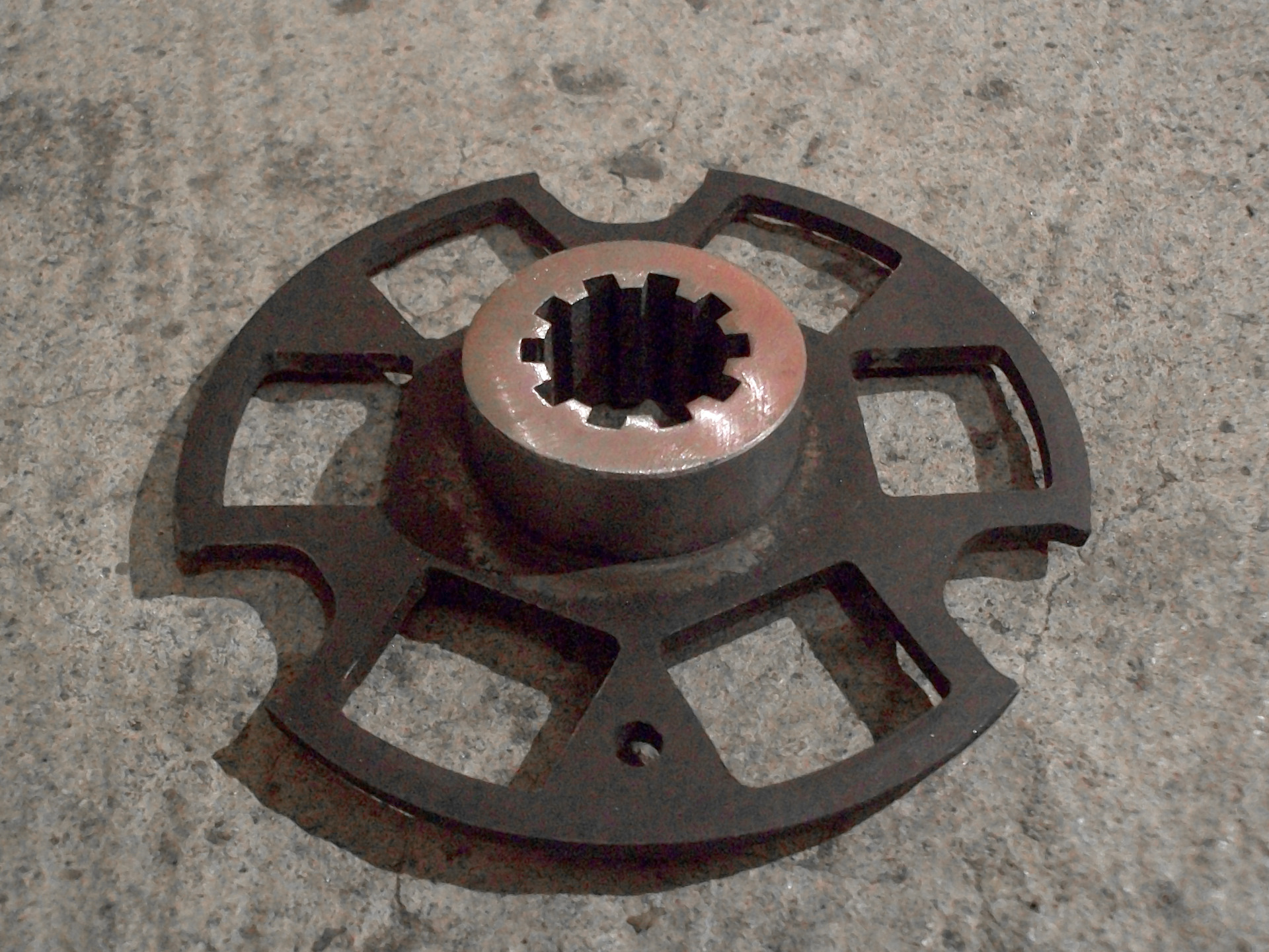

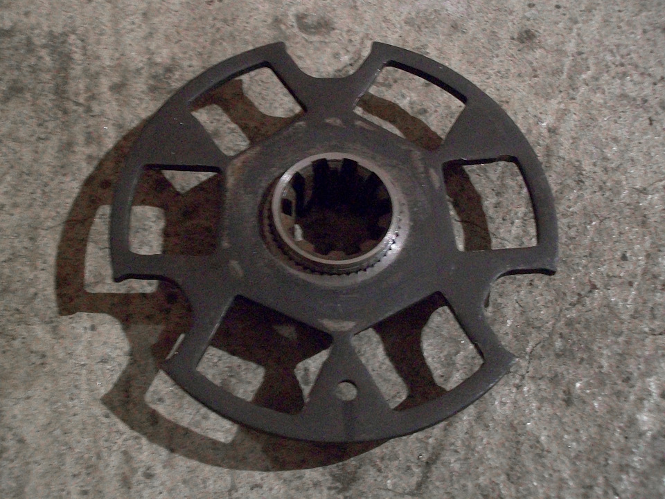

Необходимо будет купить диск сцепления от 408 Москвича и Таврии. Благо таковые пока имеются в магазинах. На 408-м шлицы как на 407-м и нашем мотоцикле, но оно большего диаметра. Диск Таврии нужного диаметра 180 мм. Проточить 408 диск до нужного диаметра не получится, из-за конфигурации пластины к которой крепятся фрикционы, при проточке фрикционы отделятся от пластины. Нужно шлицевую втулку от 408-го диска проточить и вварить в диск Таврии.
Порядок действий:

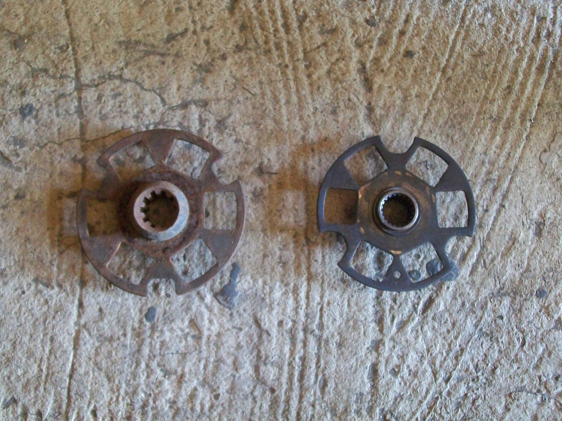

1. Расклепать корпуса обоих дисков.

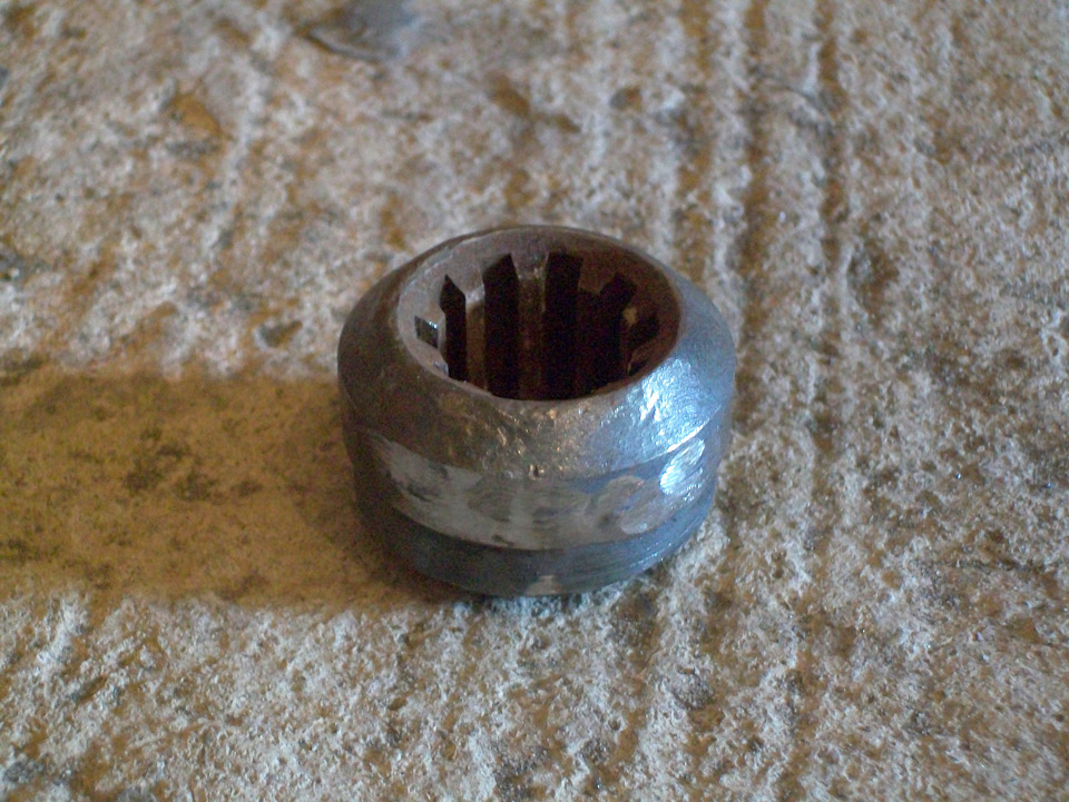

2. Извлечь посредством болгарочновандальнораспилочных работ шлицевую втулку из 408-го диска.
3. Идем к знакомому токарю и предоставляем ему втулку на доработку и пластину с втулкой от диска Таврии для деликатного удаления втулки из нее. Заодно изготавливаем новые клепки, в продаже таких нет.

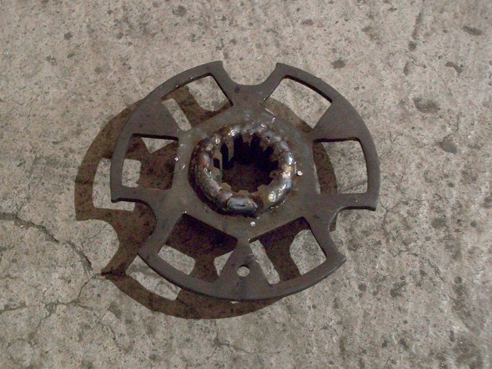

4. Ввариваем "новую" втулку в пластину.
5. Возвращаемся к токарю и протачиваем шов под дистанционную шайбу.
6. Собираем сцепление.
7. Далее необходимо приклепать промежуточный диск к первому нажимному диску, что бы отдалить ведомый диск от нажимного диска. Толщину не помню, укажу при следующей разборке двигателя, надеюсь это будет не скоро))
8. Устанавливаем новое сцепление, убедившись, что оно не трет об КПП (об этом ниже)
9. Катаемся, радуемся редким светлым моментам в жизни оппозитчика.

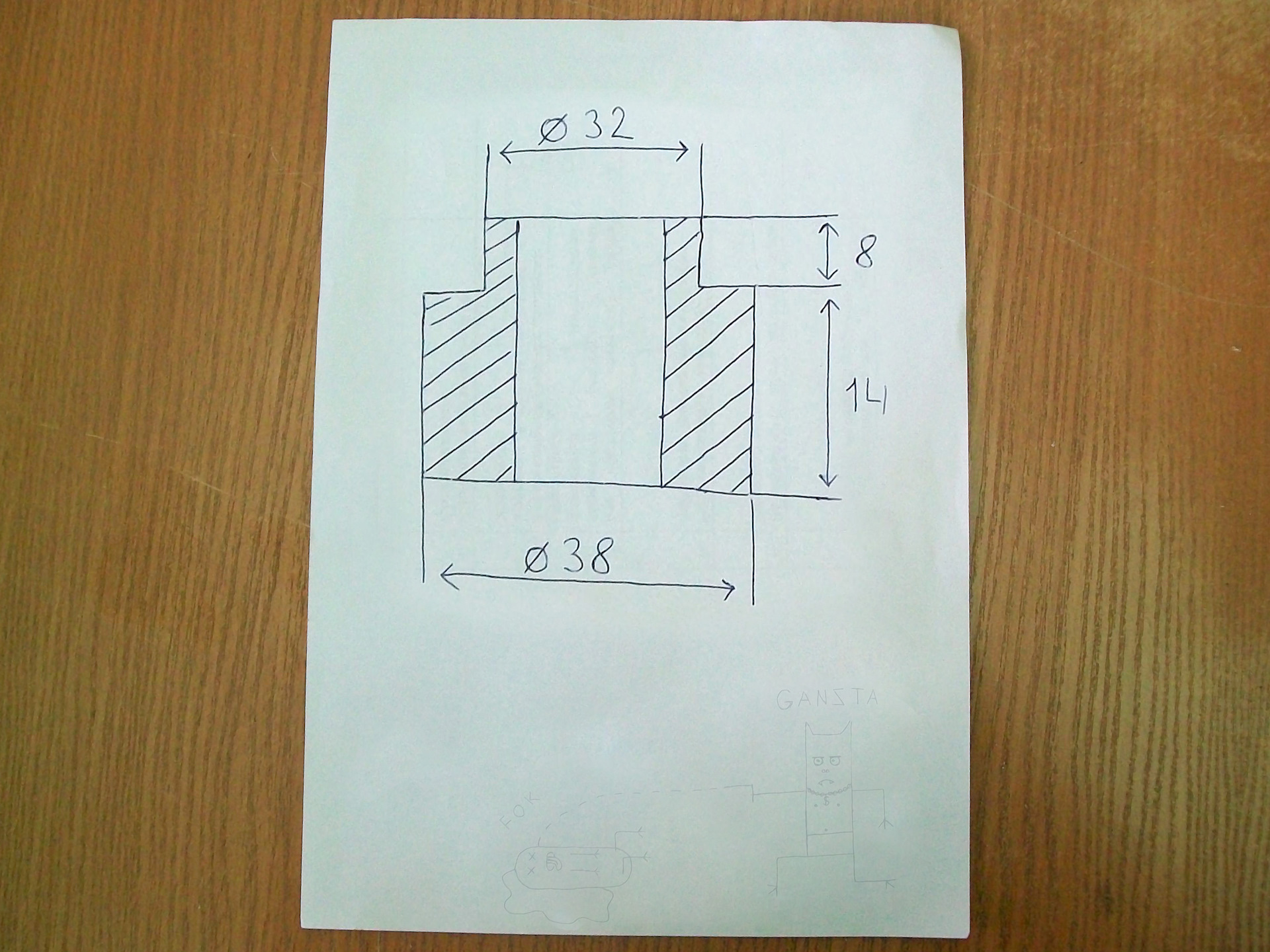

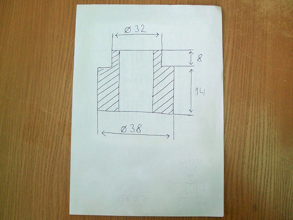

Можно попробовать ослабить пружины или подобрать другие, но самое простое — это снять 3 пружины. Проверить рабочий диапазон пружин в сборе можно динамометрическим ключом. Я когда собирал сцепление не додумался до этого, возможно в будущем я его доработаю.
Ниже я предоставляю художественные авторские чертежи втулки. Обязательно проверьте все размеры сами! У меня посадочное место маховика под цапфу коленвала проточено и маховик сидит ближе к мотору. На новом маховике существует вероятность контакта диска сцепления с ребрами КПП!

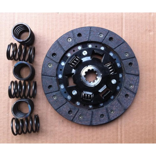

на чанган есть диск демпферный. вроде около 3000р стоит.
На китайский М-72?! Не знал, это круто. Всё, статья бесполезна)
он самый. около 5000р стоит. уже у нас. но думаю если найти его в китае то ценник будет ниже
Вот и решение, как сделать сцепу мягче — убрать половину пружин.
Вот за недорого, 20 баксов всего
russian.alibaba.com/produ…oavopna6.9.4dbb2fe2D5Iyvt
