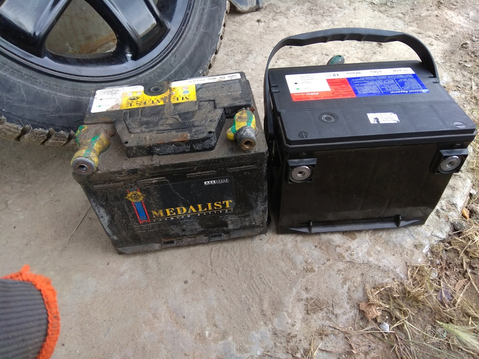

Предыстория:
На ГАЗ Сайбер — SILVER III, ввиду упокоения усопшего родного АКБ, был приобретен аккумулятор "AMERICAN", собственно выбор был не велик для американских клемм, ну и данная марка аккумулятора была приобретена учитывая отзывы юзеров и плюс неплохой тест от журнала "За Рулем".
А дальше начинается загадочное…
После приобретения новый АКБ был подзаряжен и установлен на машин. Его подзарядки хватило на два дня, после чего он сдох, а так как инструкция, она же гарантийный талон, была оставлена по недоразумению на работе, решил поискать в тырнетах, как правильно зарядить именно этот AMERICAN.

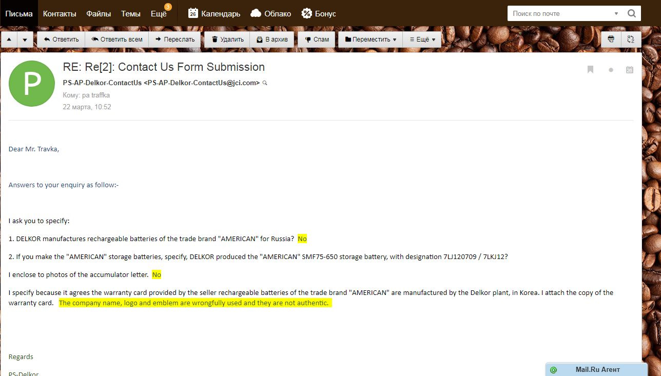

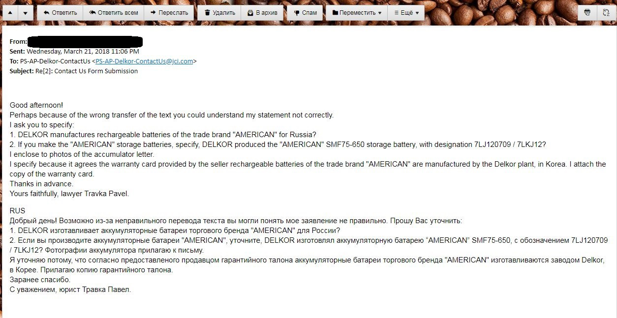

Я решил обратиться с письмом на завод "DELKOR", для пояснений, ну мало ли, вдруг наши пердьприниматели чисто для России заказывают определенные марки.
Бумц, вопросы и ответы:
нет, нет и нет.
Кто же тогда использует честное имя Америки в своих корыстных интересах?
А никто, господа, никто или пожалуй некто.

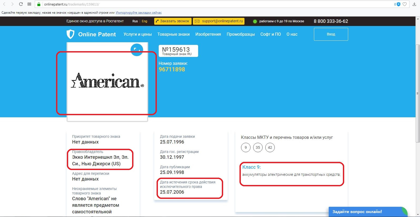

Срок действия прав на "AMERICAN" истек еще в далеком 2006 году. По сути знак никому не принадлежит, во всяком случае не охраняется правом РФ. как говорится налетай, бери кто хошь.
И еще один момент, на приобретенном мною АКБ "AMERICAN" отсутствует штрих-код, т.е. определить, кто, когда и где его произвел через штрих невозможно.

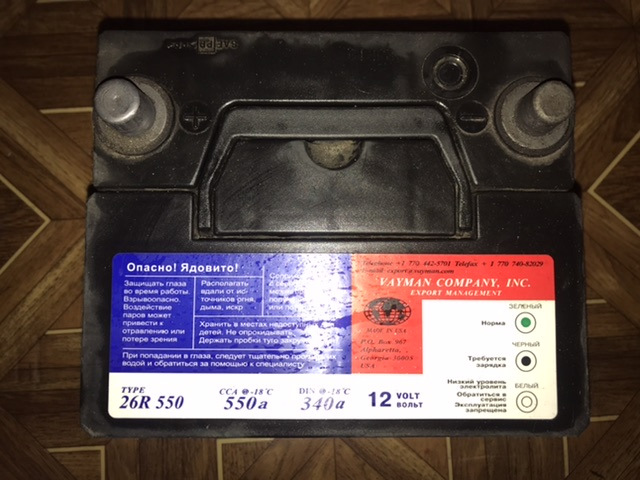

Брал 34770 зимой 2013-го. Пережил несколько глубоких разрядов, но при исполнении и по сей день (тьфу-тьфу).
Мне в 2003-м достался Америкэн, 80Ач, у кента в Интрепид не влез, он мне отдал. Сначала на 2110 стоял, потом лет 10 на Ниве 2121, которая эксплуатировалась в режиме 2 раза в год по несколько сотен км пробега, в промежутках подзаряжал 1-2 раза за все это время. В прошлом году он кончился, по всему одна банка вышла из строя. Итого 16 лет.
Сегодня зарядил полностью акб зарядником. Тестер показывает пусковой ток 470 при паспортном значении 850. АКБ всего 1.5 года и еще не разу не заряжал.
26R550 батарейка выпуска 10.2010 поставленная в декабре 2010 вот наконец-то практически издохла )) при ежедневной езде ещё заводит а после стоянки 3-4 суток даже около ноля уже не крутит .

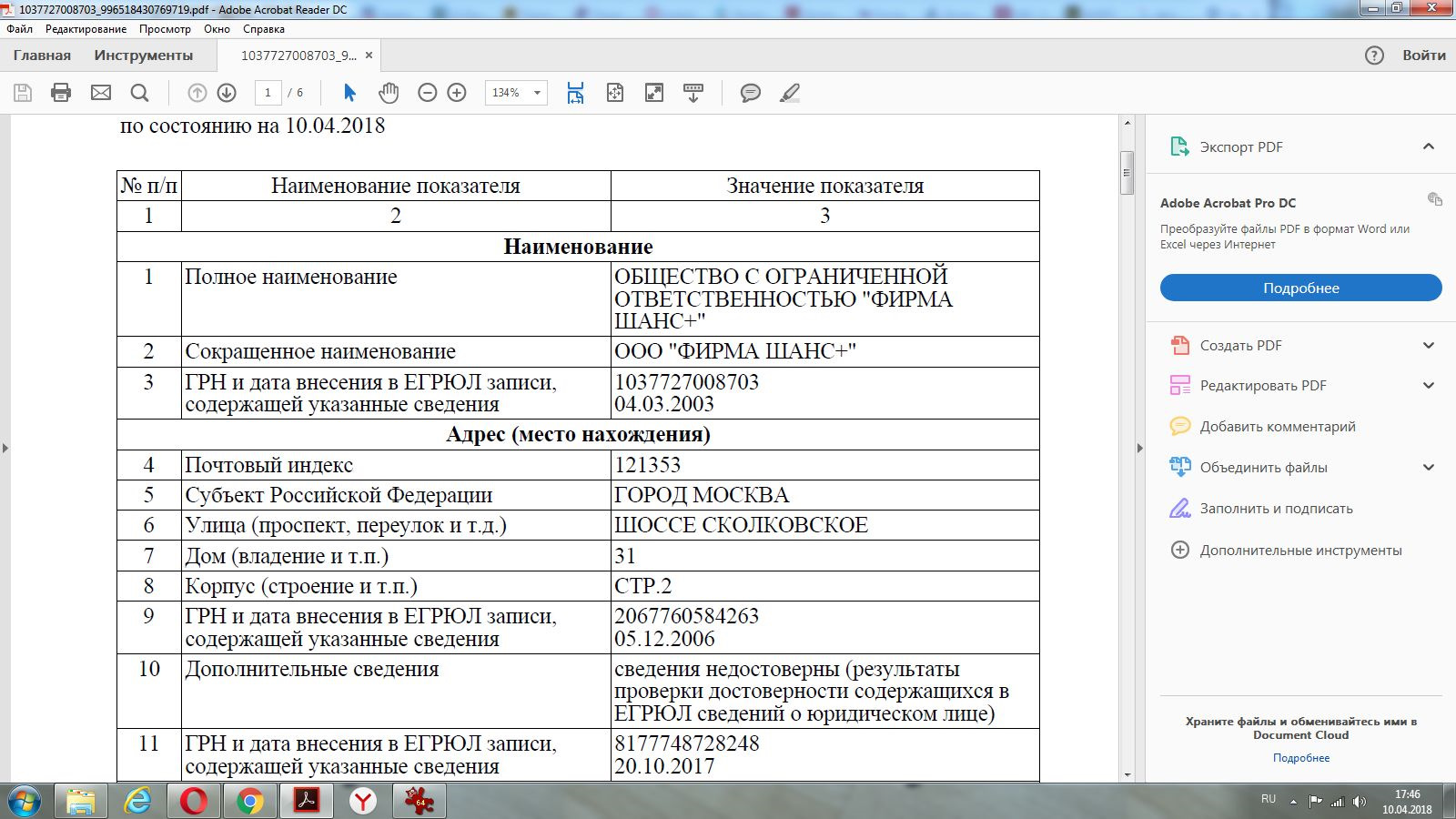

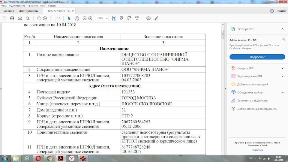

Для тех кто интересуется аккумуляторами American.
Аккумуляторы American появились в России в 1995 г. Поставки осуществляла компания Vayman Co. Изготавливались на заводах GNB Technology. Впоследствии эта компания слилась с компанией Exide Corp,
В 1999 поставки прекратились (курс доллара вырос в 3 раза, они стали очень дорогими). Зная узнаваемость и качество батарей этой марки, компания Шанс+ стала размещать заказы под этим брендом в Ю.Корее на заводе Delkor, что и продолжалось примерно до 2013г.
В 2013 г компания Delkor стала полностью американской (до этого они владели, но не могли вмешиваться в управление компанией), цены выросли и пришлось перенести производство на завод Atlas (Ю.Корея).
Некоторые типы батарей стали изготавливаться на очень хорошем заводе в Китае (как в оказалось в последствии, процент брака был в 2 раза ниже, чем от Atlas).Но из-за политики правительства Китая (отказываются возвращать НДС производителям батарей), заказы на некоторые типы аккумуляторов American стали размещаться на заводе в Турции.
Т.к. компания Шанс+ торгует этим брендом с 1997г, она заботиться о качестве и размещает заказы только на проверенных заводах, после испытаний образцов в России.
Некоторые тексты в рекламных проспектах остались с тех пор когда они изготавливались в США и Delkor.
Батареи хорошего качества во всех странах стоят дорого, и для некоторой экономии, компания продолжает использовать ранее отпечатанные буклеты и гарантийные талоны. (экономим деньги покупателей), в отличие от тех кто закупает дешево батареи более низкого качества, продает дорого и имеет большой бюджет для рекламы, полиграфии и оплачивает "специалистов-юристов" в интернете для "охаивания" конкурентов.
Видимо одним из таких наемных "специалистов-юристов", является гражданин под ником CrocodilusQO. Ранее мы ответили на его вопросы и прислали запрашиваемые документы, он обещал дать опровержение, но видимо есть другие более важные дела.
Если у кого остались сомнения — пишите, ответим.

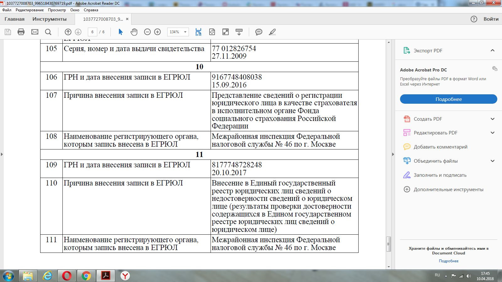

Владельцы бренда www.medalist.mags.ru/vcd-1/catalog.html Можете с ними поговорить если чему то не верите. Сертификат во вложении сертификат. По поводу Турции они только там начали размещать заказы (по крайней мере "Медалист Стандарт", далее последуют и другие бренды — нужно проверить изготовителя)
AMERICAN по данным с их сайта изготовлен в Китае, ничего не хочу сказать и в Китае делают нормальные вещи. Корея там тоже есть, но уже не понятно где будет изготовлен конкретный АКБ. www.medalist.mags.ru/vcd-648/catalog.html
Но все же обратите внимание что марка AMERICAN ни за кем на данный момент не зарегистрирована.
Кроме того, мне очень нравится вот эта информация, строки 10 и

Начнем с того что мы торгующая организация — мы же не владельцы бренда.
и строка 110

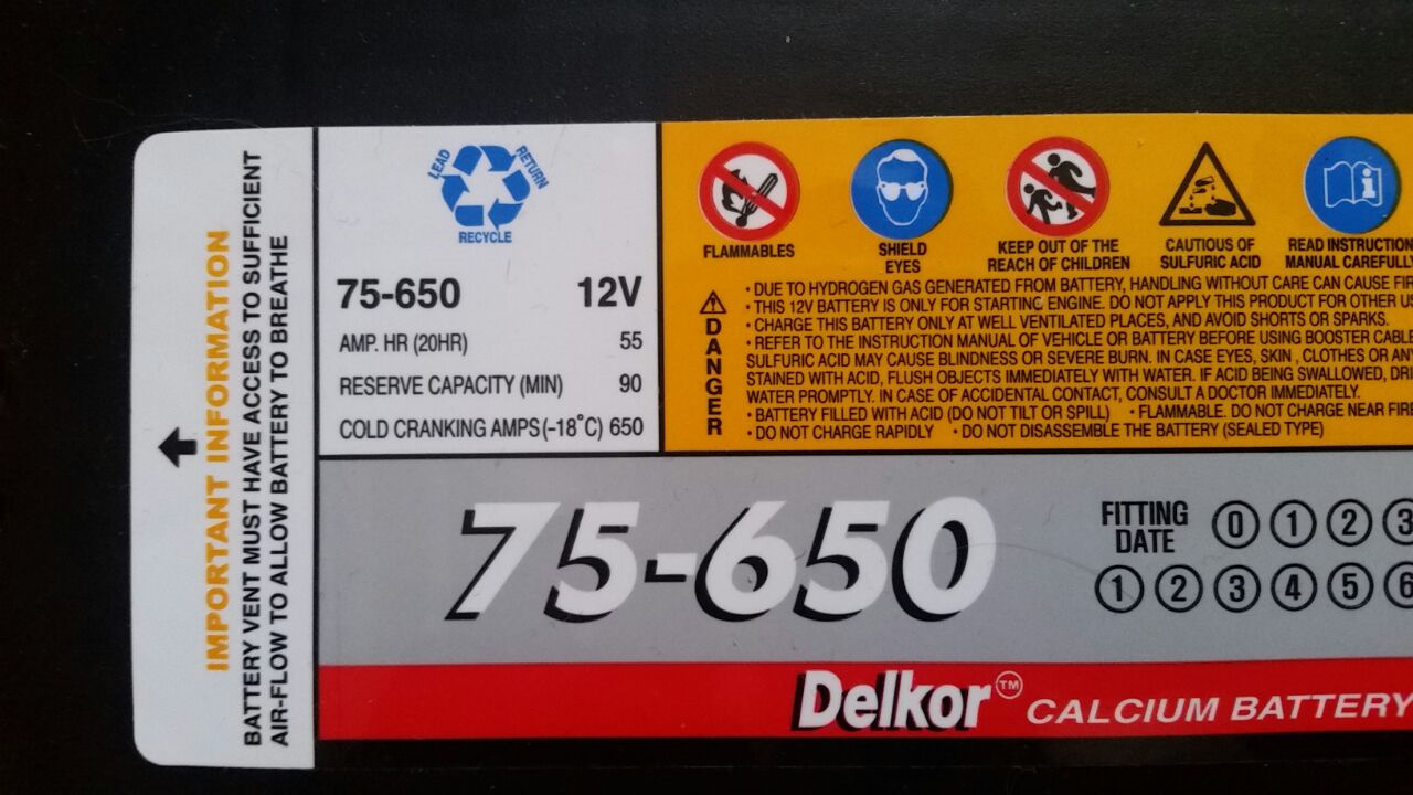

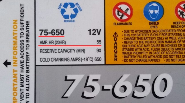

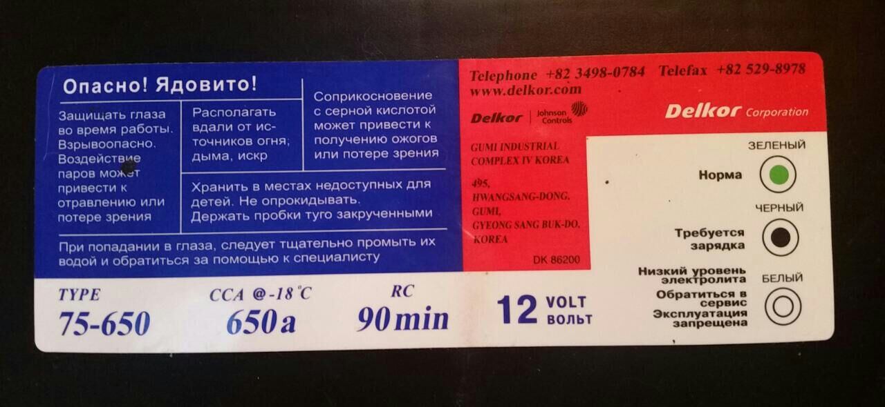

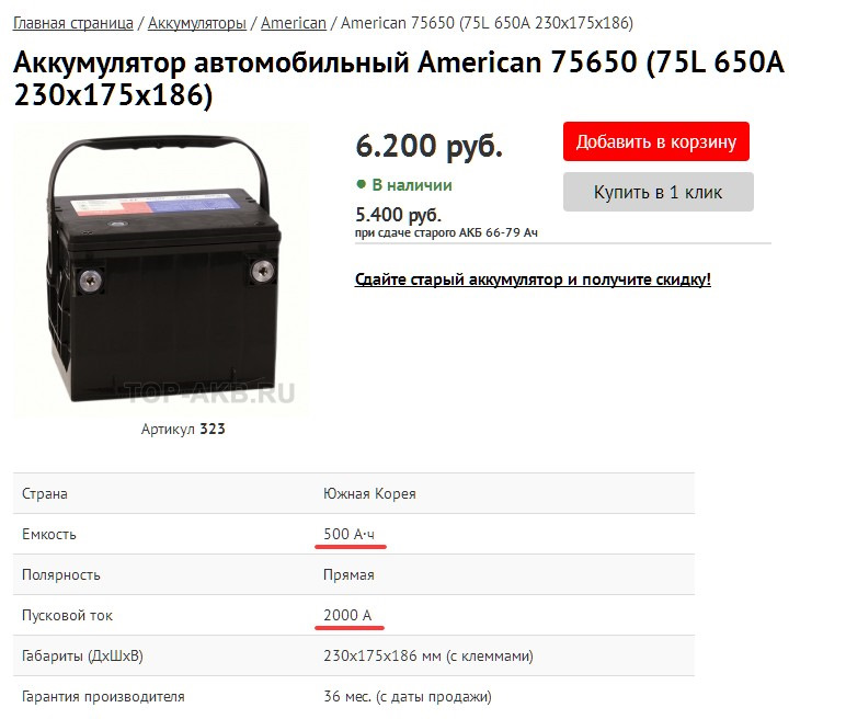

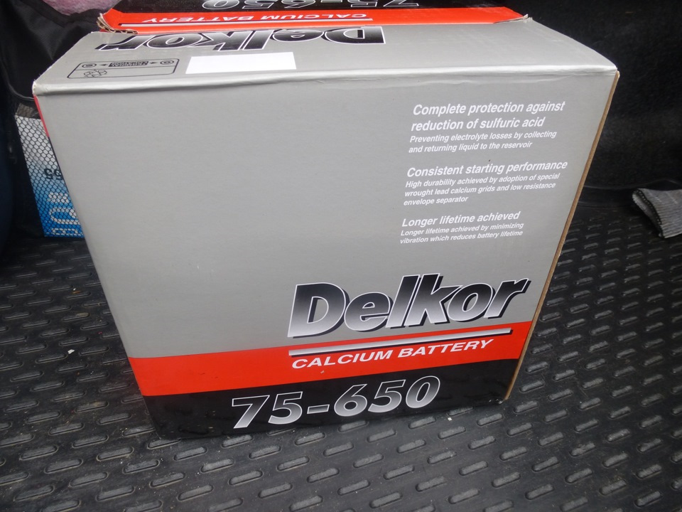

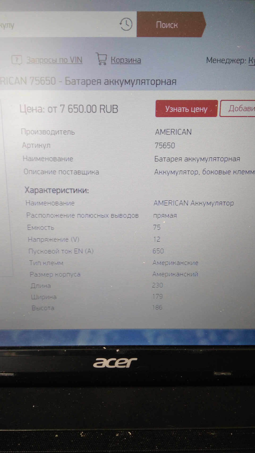

Брал американ год назад, тк родной был такой же. 75ач. В лютые морозы крутил без нареканий. Надеюсь прослужит также 7 лет))
он не 75ач, а 55ач
Это делкор. У меня американ стоял
у американа тоже емкость 55ач,
в такой размер 75ач не запихнуть, 75ач батареи шире. 75 на этих батареях это форм-фактор (типоразмер — стандарт, задающий габаритные размеры)
я вам говорю, 75 — это не емкость, а размер. на заборе тоже много чего пишут.
вы мне покажите, где на батарее написано 75Ah, вариант с Delkor я вам привел.
кстати American 75650 и Delkor 75650 — у американа емкость не должна отличаться, так как до 2006 американы выпускались на мощностях делкора
На батарее тоже было написано. Фото не делал перед установкой
наклейка американа, не написана там емкость
aroman80
Я привел фото из моего заказа
у многих продавцов написано 75ач, но это не емкость, а размер.
если я вам напишу 500Ah поверите?
Может Вы и правы
но продавцы пусть думают 75ач, за старый 75ач больше денег дают, чем за 55ач))
aroman80
По моему даже из артикула батареи видно что емкость 75 и 650 — пусковой ток
я вам ещё раз говорю, 75 это размер, а не емкость.
у делкора тоже 75-650, но на самой батарее написана емкость 55ач

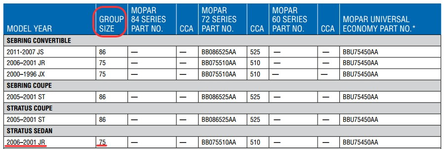

Bond-56
даже на родной батарее мопар написана емкость 57ач, но никак не 75ач
Ну пусть будет так. Спасибо
вот даже в каталоге мопара написан Group size 75

взял Делкор, так как подозрительные эти Американы.
Отличное расследование, я себе поставил делкор и радуюсь. Есть запись у меня в БЖ.
вот это правильно!
Zloi-saiber
Как делкор поживает по прошествии 3-х лет? Как зимой себя вёл?
Делкор ставил ровно 6лет назад. Есть запись у меня в БЖ. Прошлую зиму три раза не заводил машину в минус27, 30. На днях его поменял, не стал рисковать перед зимой. Свои 6лет отработал по полной. Может и 8лет бы отработал, если хотя бы раз в два, три года менять болты, крепящие клеммы. Через них, вернее через плохой контакт ввиду коррозии болтов мы убиваем аккум.

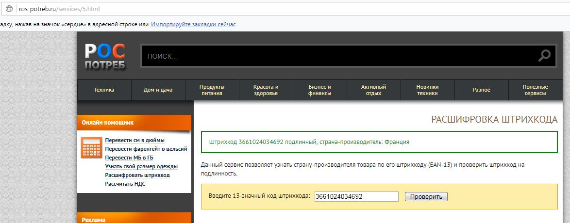

Смутил ты меня, проверил штрих-код на EXIDE, подлинный, из франции)))) А вот на американе штриха нет.

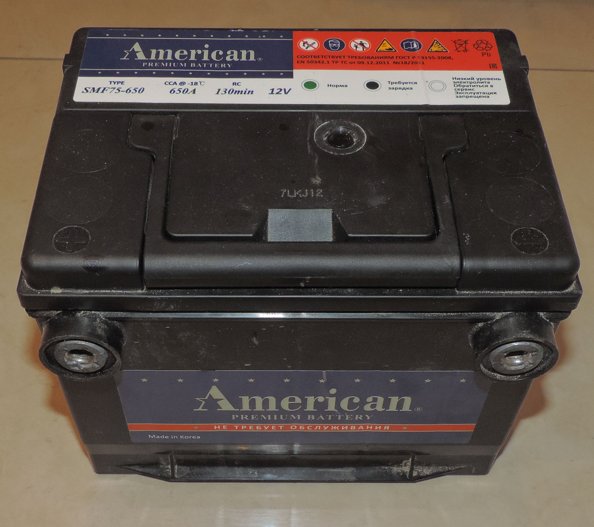

Хорошее расследование. Я видимо купил либо более настоящий американ либо ХЗ. Судя по твоим словам в 2015ом уже не было настоящих. Вроде 4 года полет отменный, в минус 40 заводит с половины оборота.
Выглядит не так как у тебя и изготовлен по виду гораздо качественнее.
www.drive2.ru/l/4879365/
сложно сказать, может материалы более качественные использовали, а может у меня паленка паленки)))
Он совсем по-другому выглядит, сбоку наклеек никаких не было
меня тоже это смущает, твой ближе к оригиналу, причем на сайтах поставщиков картинки как у тебя выглядит. У меня такое ощущение, что мой как бы переделанный из простых.
