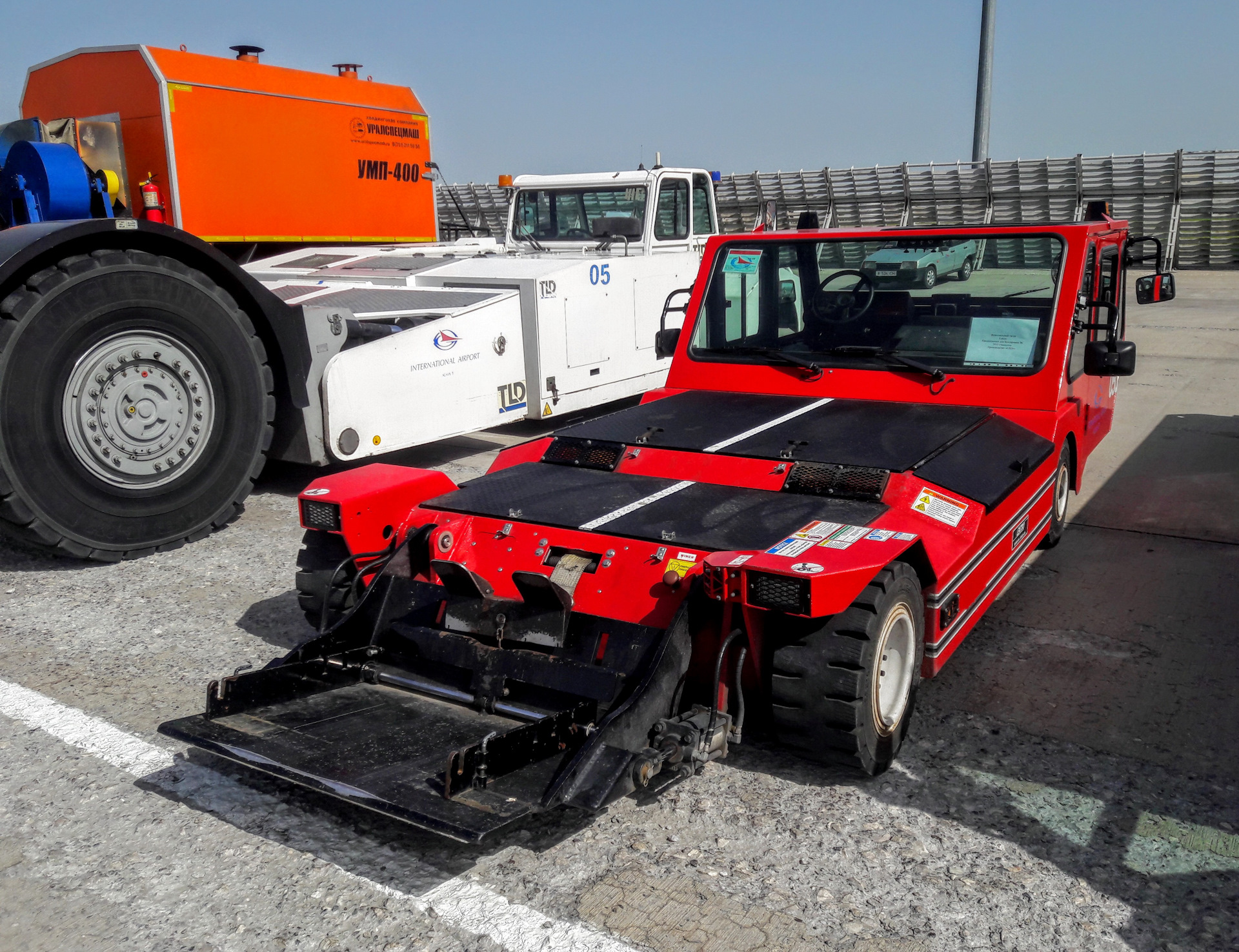

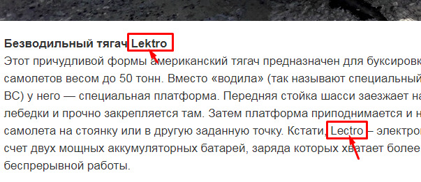

Безводильный тягач Lektro
Этот причудливой формы американский тягач предназначен для буксировки различных типов самолетов весом до 50 тонн. Вместо «водила» (так называют специальный рычаг для буксировки ВС) у него — специальная платформа. Передняя стойка шасси заезжает на нее при помощи лебедки и прочно закрепляется там. Затем платформа приподнимается и начинает буксировку самолета на стоянку или в другую заданную точку. Кстати, Lectro – электромобиль, он работает за счет двух мощных аккумуляторных батарей, заряда которых хватает более чем на 12 часов беспрерывной работы.

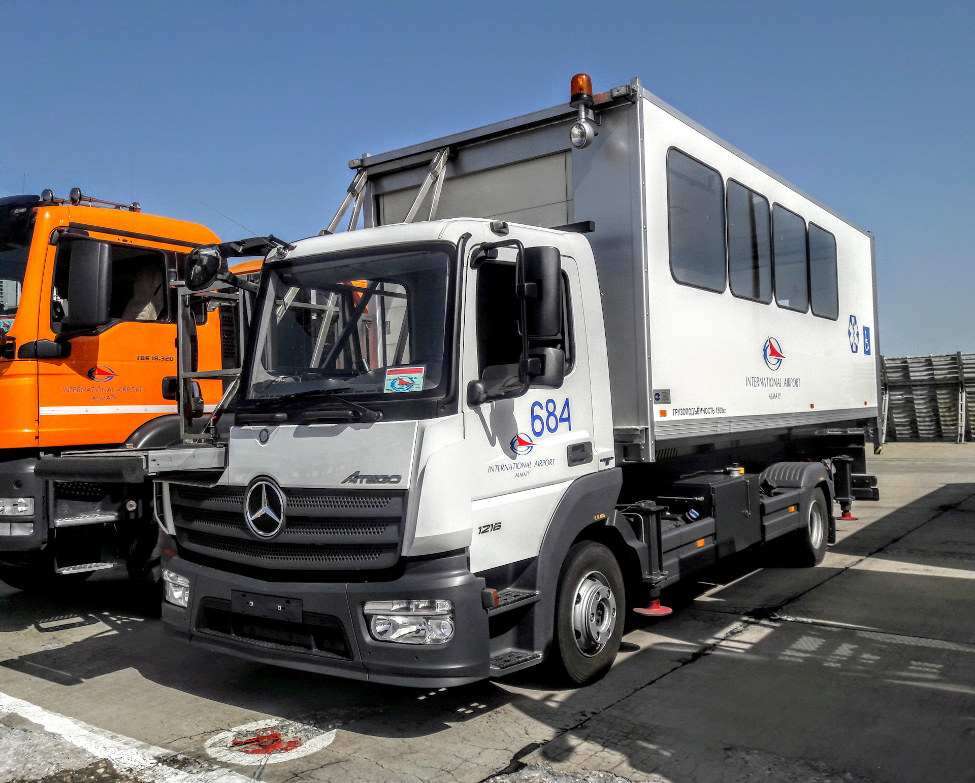

Амбулифт
Или амбулаторный автолифт – еще один немаловажный участник аэродромной жизни. Автомобиль для доставки на борт людей с ограниченными возможностями оснащен специальным гидравлическим механизмом, который поднимает кабину на необходимую высоту, а специальный лифт перемещает инвалидное кресло горизонтально.
Амбулифт может одновременно перевозить четырех пассажиров в колясках и одного сопровождающего. Летом в нем не жарко, а зимой – не холодно: внутри есть и кондиционер, и отопитель.

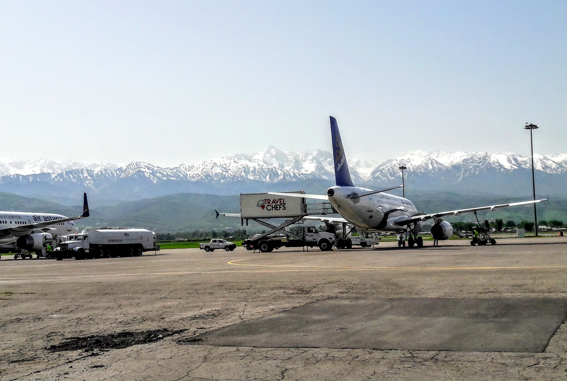

Машина для доставки бортпитания на борт самолета
Работу этой машины также видели многие – именно она доставляет питание на борт самолета при помощи автолифтов с подъемным механизмом типа «двойные ножницы» (он может обслуживать высоты от 3 до 8,4 метра).

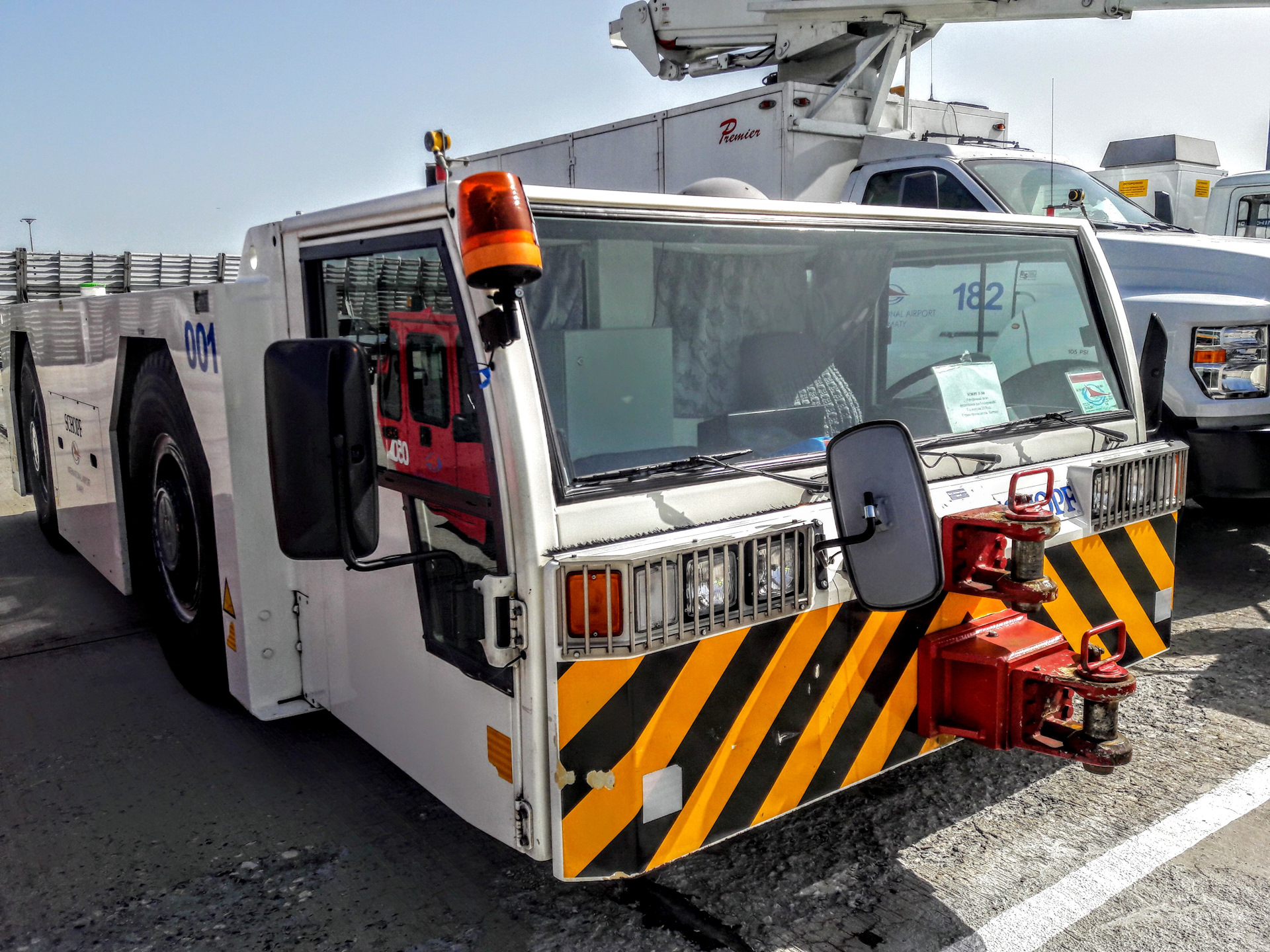

Безводильный самолетный тягач TLD TPX-500
Задача этого тягача — буксировка ВС хвостом вперед и на короткие расстояния всех видов широкофюзеляжных самолетов. У него уникальная конструкция системы захвата шасси — с размещением его по центру между передней и задней частью, что призвано предотвратить складывание. Весь цикл буксировки полностью автоматизирован.

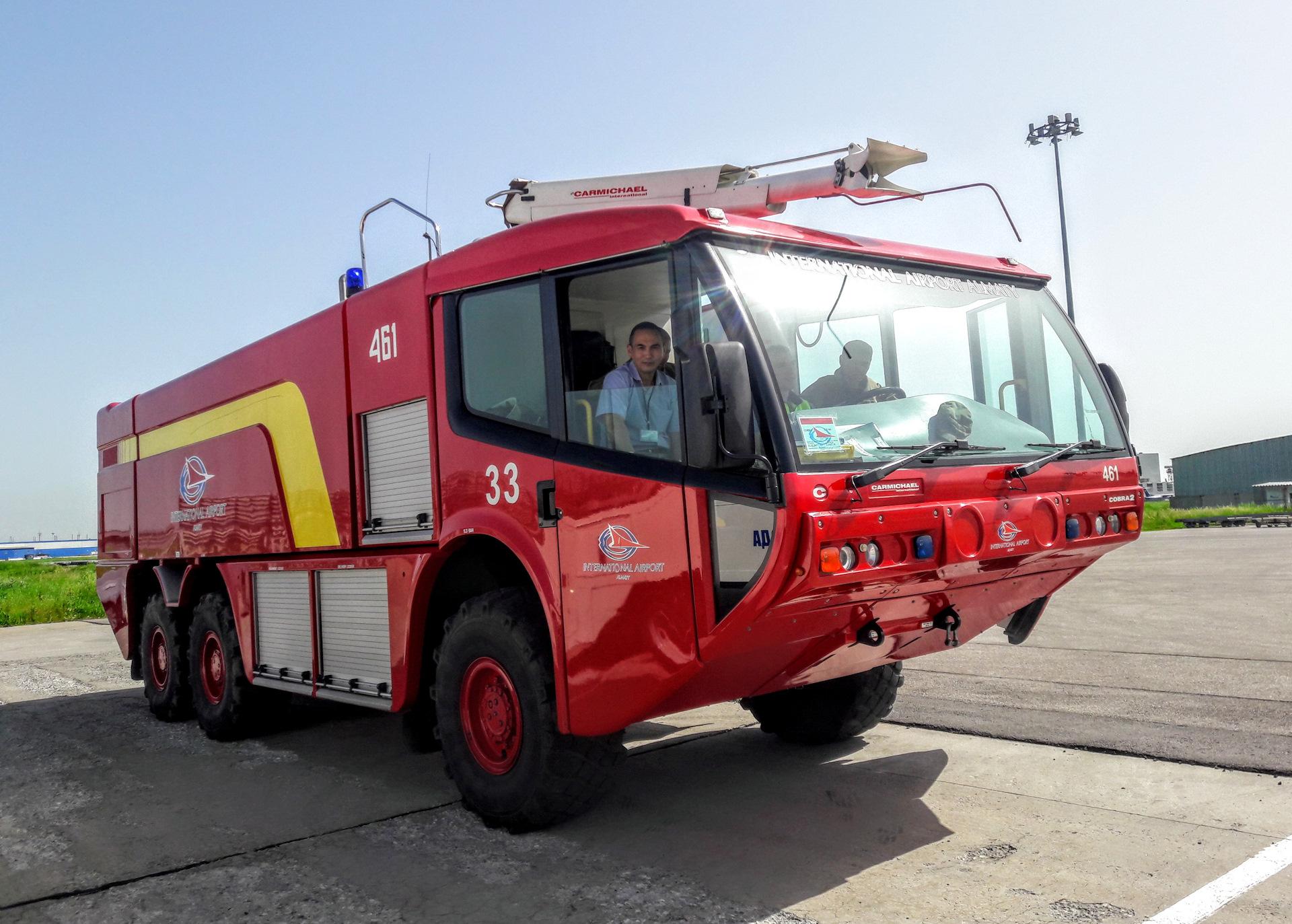

Carmichael Cobra 2
Это – аэродромная спасательно-пожарная машина. В алматинском аэропорту работает конфигурация 6х6 (есть так же 4х4 и 8х8). Кабина сделана из коррозийно-устойчивой стали, а сам автомобиль – из нержавеющей стали и стеклопластика. В баки такой машины помещается от 4000 до 14 000 литров воды.

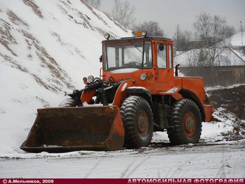

Хоть и не аэродромная это ни разу техника, зато передние колёса — магниевые, от самолёта, как и на перронных автобусах)))
Я так понял, шасси-то для них какое-то промышленное было, на фронтальных погрузчиках или чём-то подобном видел… ну бак для керосина крестообразный оригинальный был, симметричный — это отлично помню, если что)))

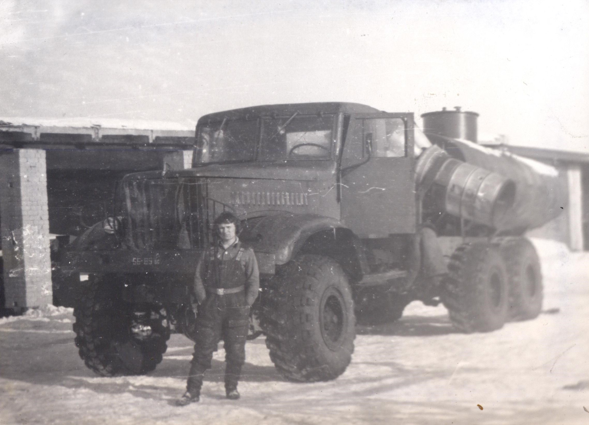

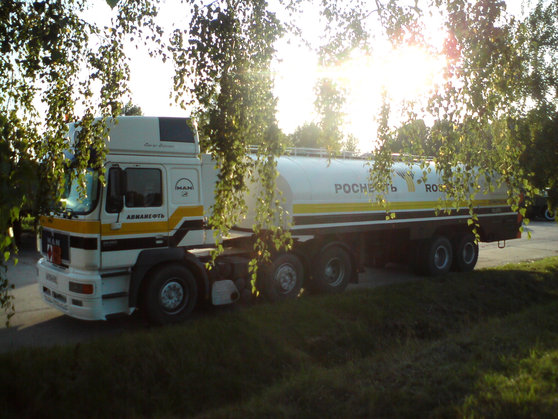

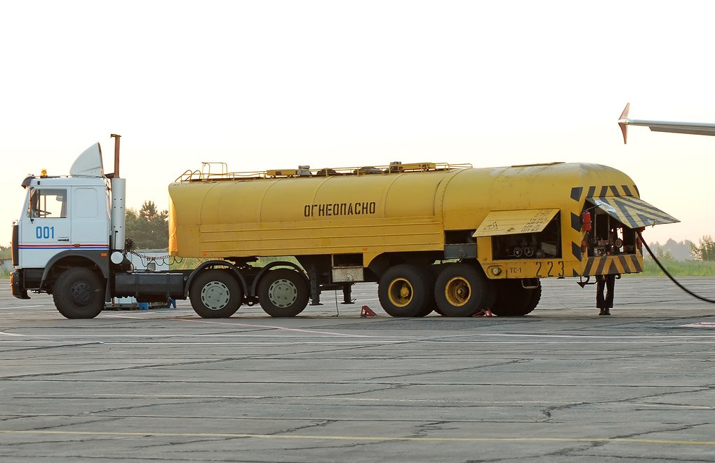

Часто бываю на ВПП, но очень многих машин не видел. Особенно топливозаправщика в сцепке КРАЗА, бочку эту видел недавно, но тащил ее не КРАЗ, а мерс.
Спасибо!
GrekUSF
Классный пост! Четкий материал!
Приятно читать про любимый аэропорт.

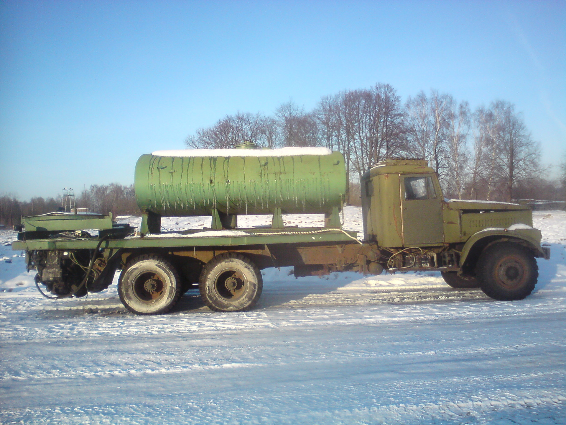

Бочка — это легендарный ТЗ-22, привод насоса в кузове — от рядной нижнеклапанной шестёрки от ГАЗ-51)))

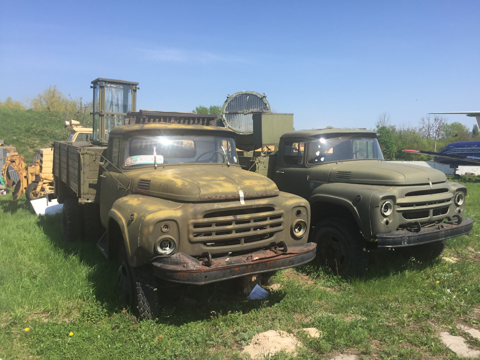

Что это за автомобили? Стоят в стороне на территории музея авиации города Киёв.
Точного названия не знаю, но это прожектора для посадки ночью
А зачем делать прожектор на автомобиле? Если прожектора есть стационарные на взлётке.
Предназначений у него много. Не только взлетку подсвечивать, но и какие-то объекты. Он также использовался и у погранцов. А на колесах, чтоб в любой момент мог смыться по тревоге на запасной аэродром-это мое мнение
Да, согласен мобильность вовремя тревоги очень важна.

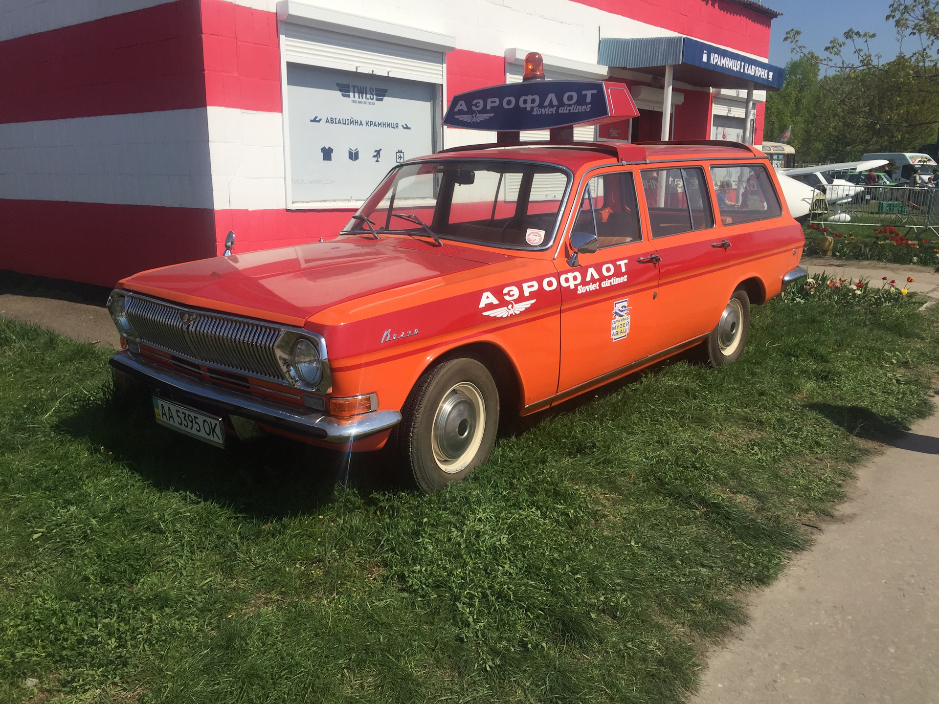

Неделю назад был в Киеве на Олд Кар Ленде, что проходила на базе авиационного музея, и там увидел очень интересные аеродромные автомобили, такие как 24-я волга «сопровождалка» и два неизвестных ЗИЛА (видимо прожекторы на колёсах)
Класс!
Ещё есть вид сзади)
Оригинал и копия) Вид сзади
ATOMas
Оригинал и копия)

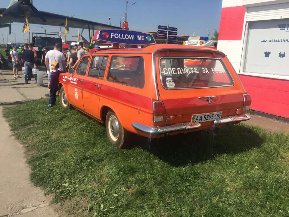

Ухтыы! У меня тоже такая моделька была Follow me на крыше написано на табло… Ух, сразу в конец 80х перенесся.

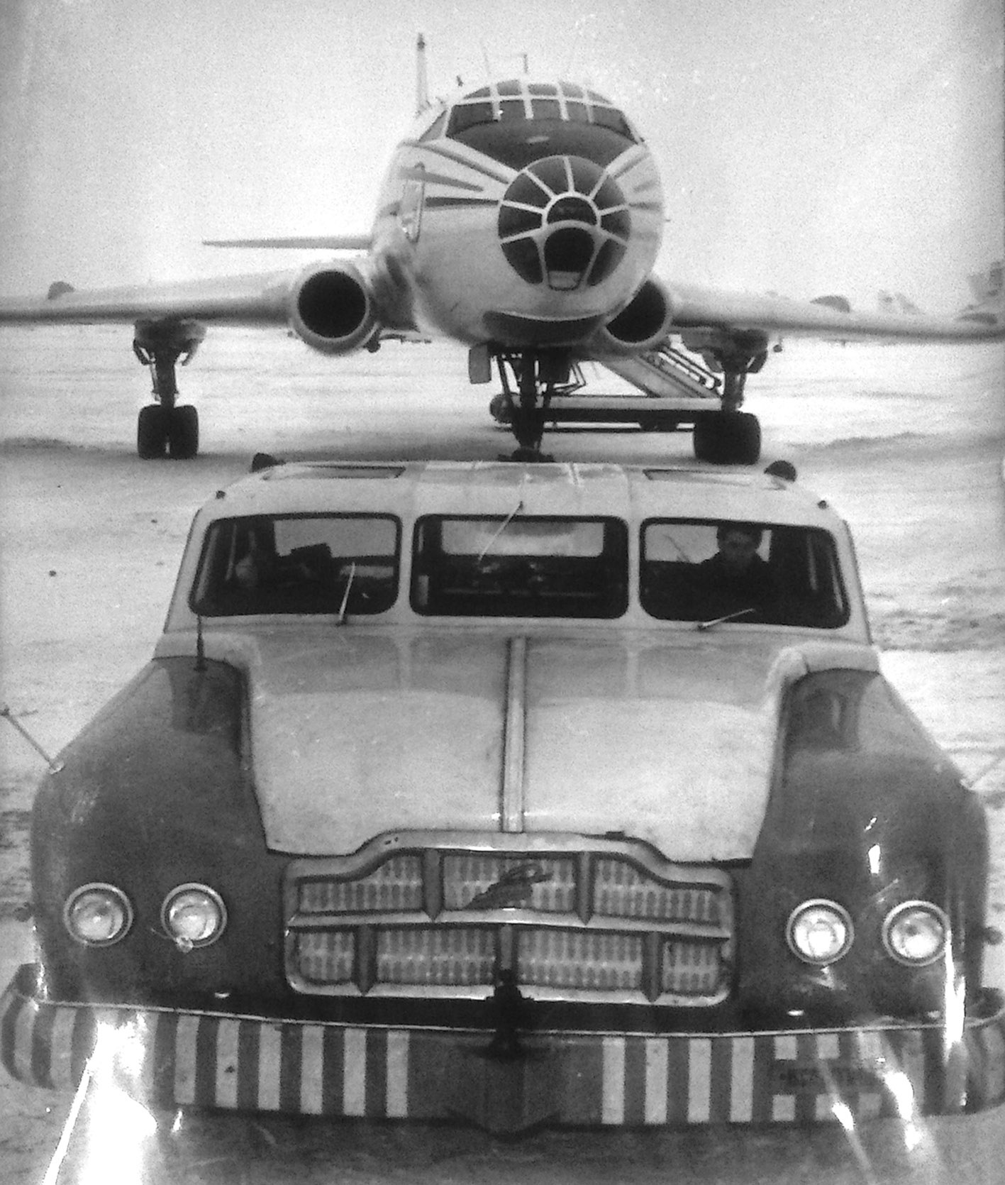

Аэродромный тягач МАЗ 541. Было построено 3 автомобиля, но не одного не сохранилось .

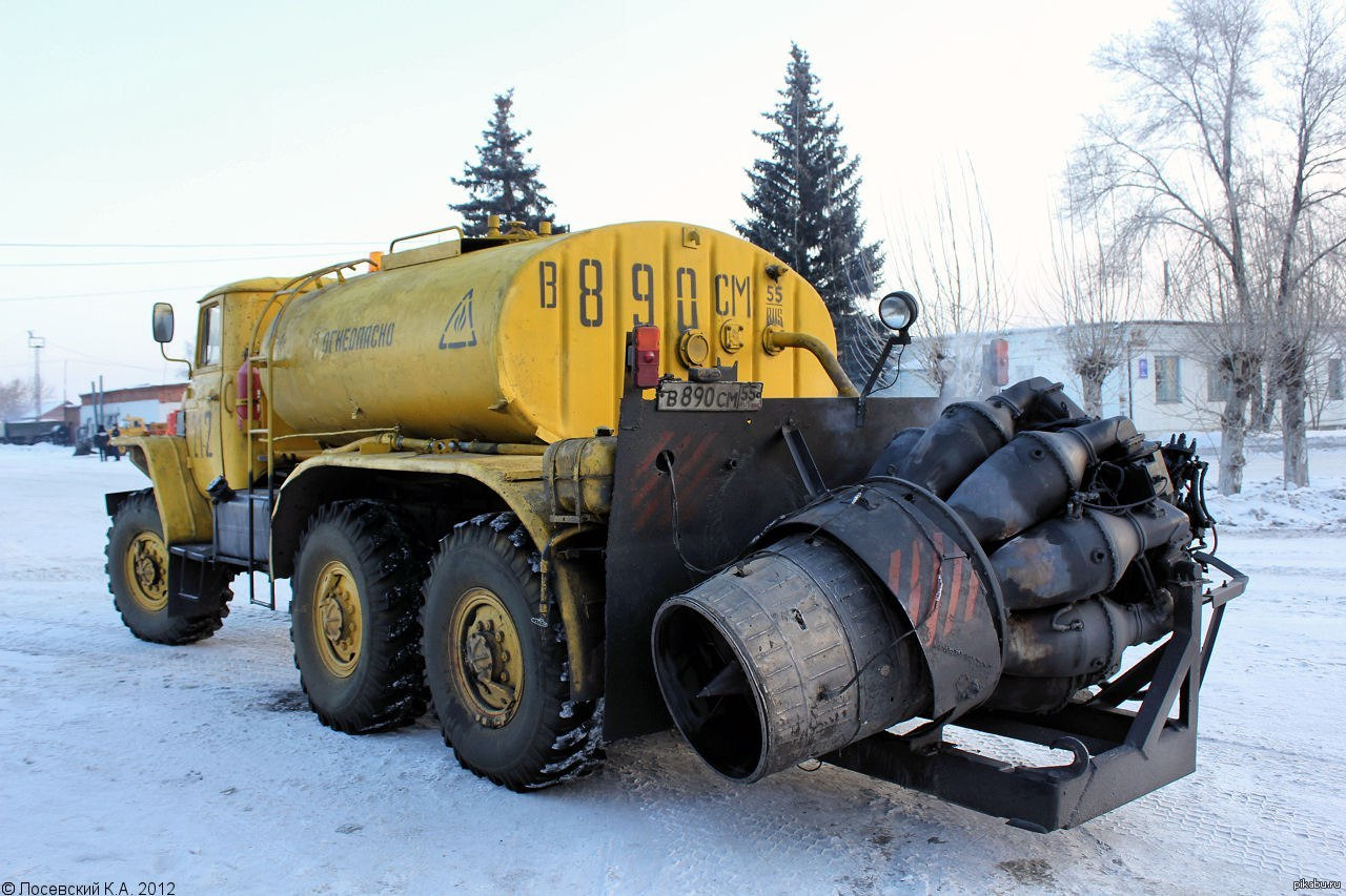

Вот такой ещё полуколхозный КрАз был, может попилили уже…
колхоз 1983 года
Ооо, ну турбину за кабиной — это совсем не по-человечески было размещать, это точно людоед😁
Omega39rus

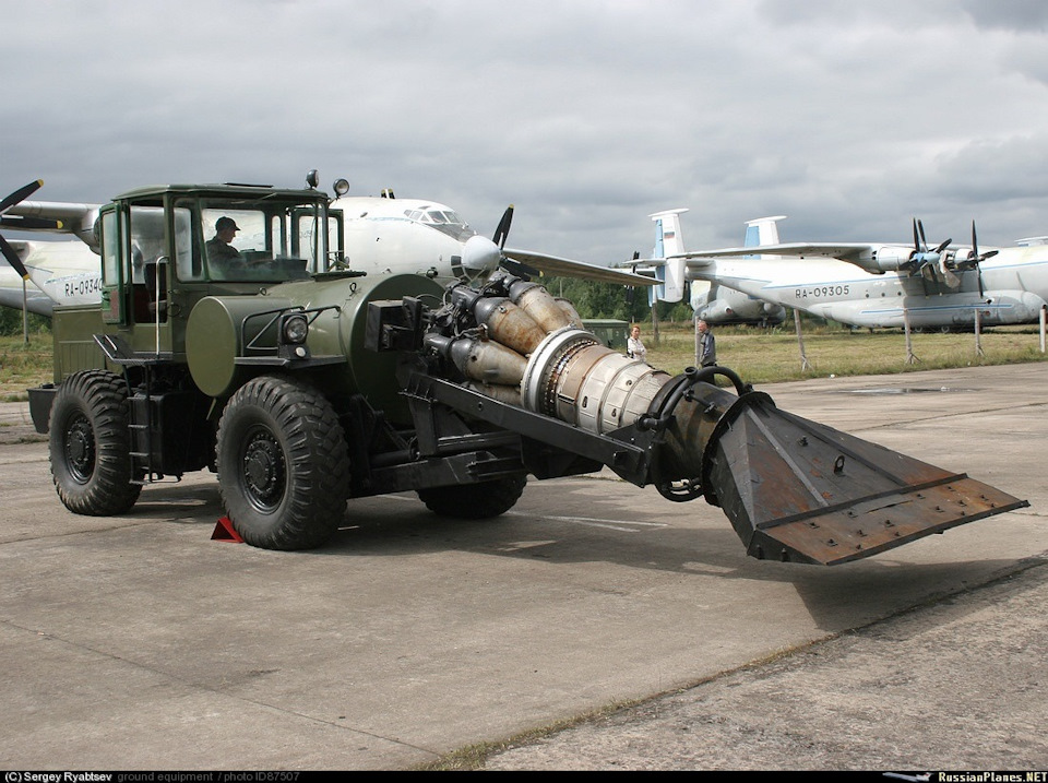

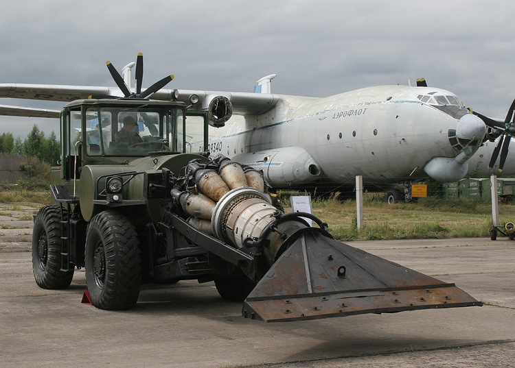

"Горыныча" забыли
Ну "Горынычей"-то много всяких разных было, у меня аэродром под боком военный, вот этого, как называется, никак не могу найти, помогите, кто знает:)
Знаю что у него дизель Д6 — половинка "почти" танкового Д12, и коробка автомат, полноуправляемое полноприводное шасси и двигатель ВК-1 с МиГ-19
ТМ-59М на шасси ТО-18.
Спасибо большое, восполнили пробел))) Рычит похуже АА-60)))
а фото такого ещё нет, случайно? ))
Да я это еле-еле в сети нашёл, это в юности было, у нас таких 2 горыныча были. Ещё были 2 обычных ТМ-59МГ на шасси трактора Т-150, ну и по паре шнекороторов на Зил-157 и Уралах, Д-470 что ли… ну и КПМ130-х штук 10 — вот и весь наш снегоочистительный парк… Да, пара вакуумных уборщиков была, тоже не использовались.
На ТМ-59МГ силами ТЭЧ колхозили движки от Су-17))).
А эти ТМ что-то совсем мало пользовали, то ли проблема с маслом для них была, то ли по автоматам их спецов не было…
ясно) в планах модель такую сделать, да инфы по ним мало))

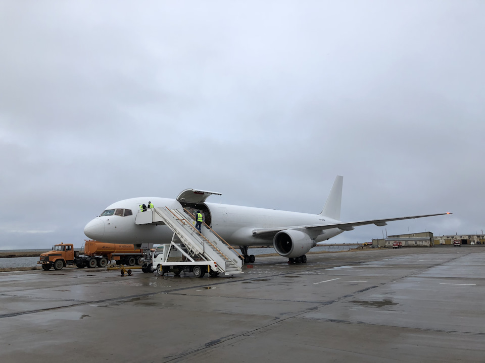

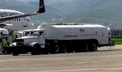

На последней фотографии краз — заправщик. Такие не везде увидишь уже.
А контраст-то какой — древний КрАЗ и неподалёку новенький среднетоннажник Ford)))
Тоже на последней фотке к удивлению мордочку КрАЗа разглядел. А в обзоре его нет к сожалению.

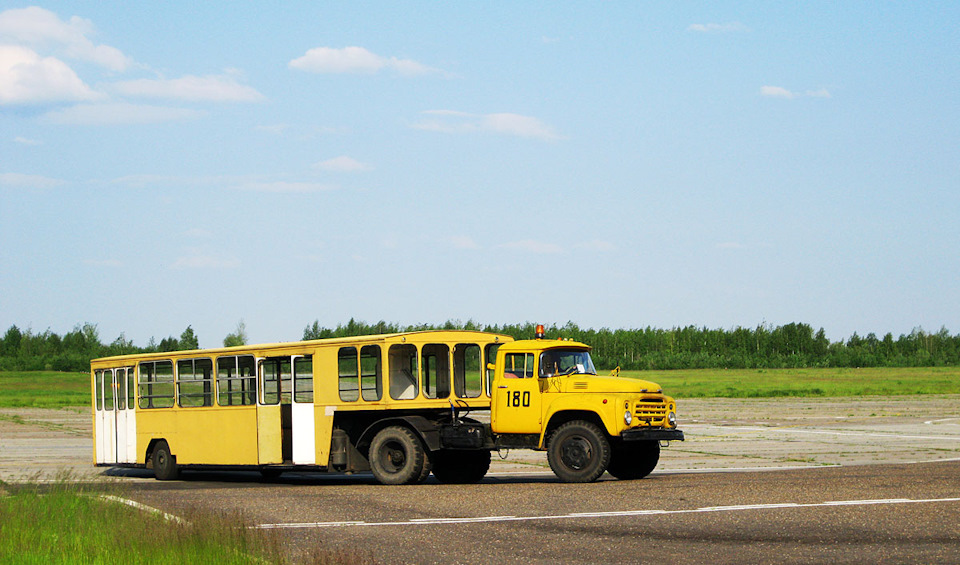

Ох какой… Он людей возил?
Уже лет сорок как возил и возит. Тот еще скотосборник, холодный зимой и душегубка летом(
Офигеть
cord25
У нас в порту его тоже всегда называли "скотовоз"! Оказывается в стране это название точно отражало его название по отношению к пассажирам круглый год…
Я в принципе против этого понятия в транспорте, особенно в применении к легендарному Лиазу-677. Но данный вид транспортировочного прицепа, лично я считаю, морально устарел еще на стадии проектирования.
На тот момент и время это наверное было вполне нормальным транспортным средством.Другой то альтернативы не было.Было снабжение стандартное по всему Союзу.Вся техника в принципе одного типа и выпускалась массово по России.

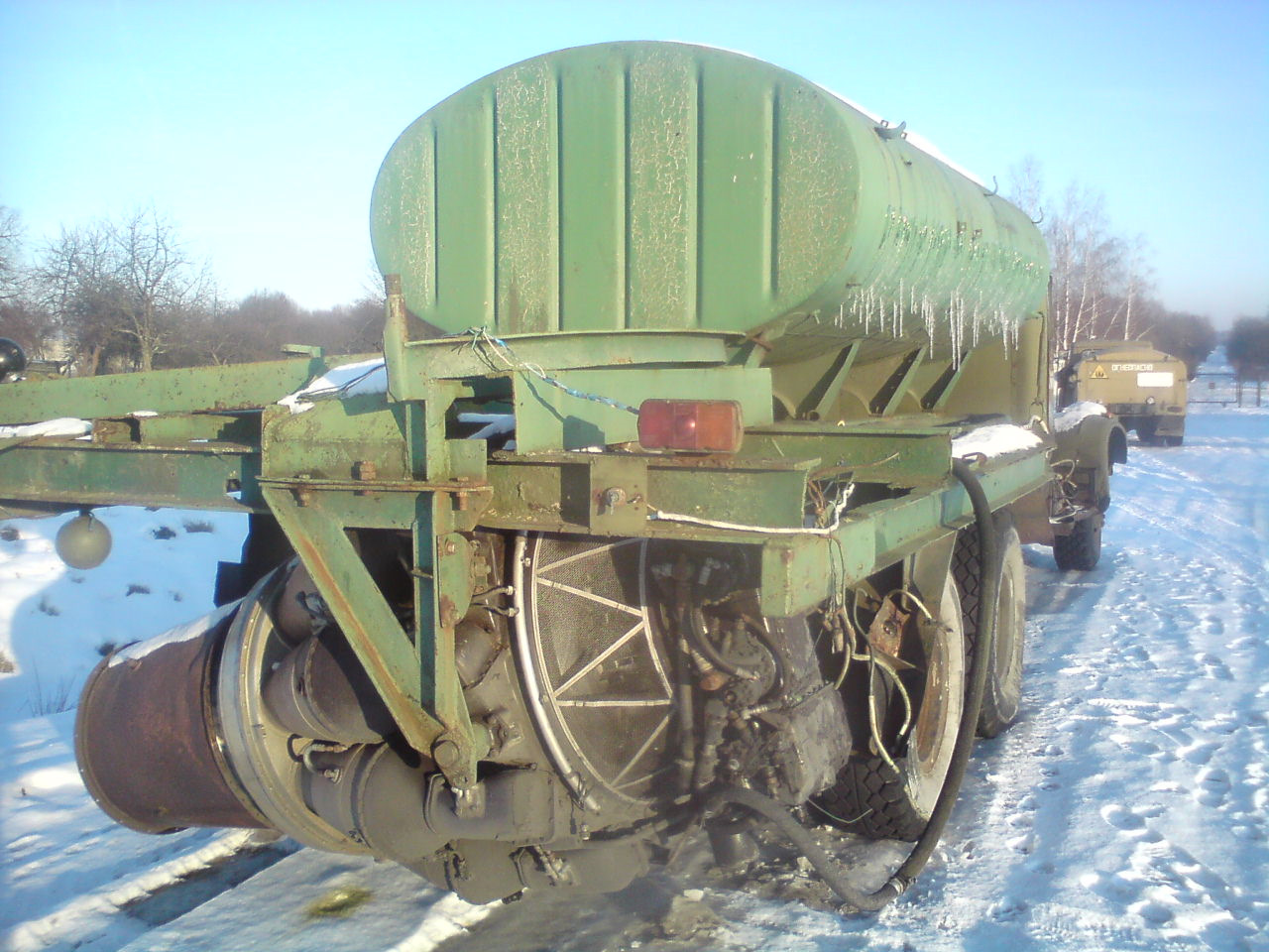

Этого "Горыныча" ТОМом зовут, раньше были еще в кабиной и двигатеоем на верху, на базе маз500. кстати в пулково до сиж пор есть один на базе краза, не так давно чистил перрон 3 после бетонирования.
Вот, похоже, он же чистил перрон от старого асфальта (стоянки справа от старого здания аэровокзала)

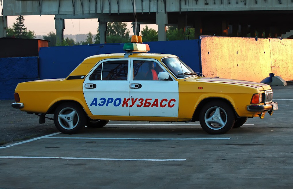

Тоже ясно.Машина-лоцман" Follow me" . Но такую модификацию 3102 вижу впервые. А вообще эту функцию выполняли и ГАЗ-2402, и ВАЗ-2104, и ВАЗ-2121, и Фольксы-Гольфы. Да по-моему, эту работу может выполнять любая легковушка, хоть Запорожец.

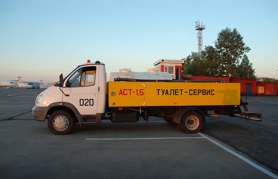

"Душистый фургон"на базе "Валдая". Специальная ассенизационная машина для выкачивания содержимого самолётных гальюнов . Такой ещё Артур Хейли описывал в романе "Аэропорт".А что, необходимейшая машина!
