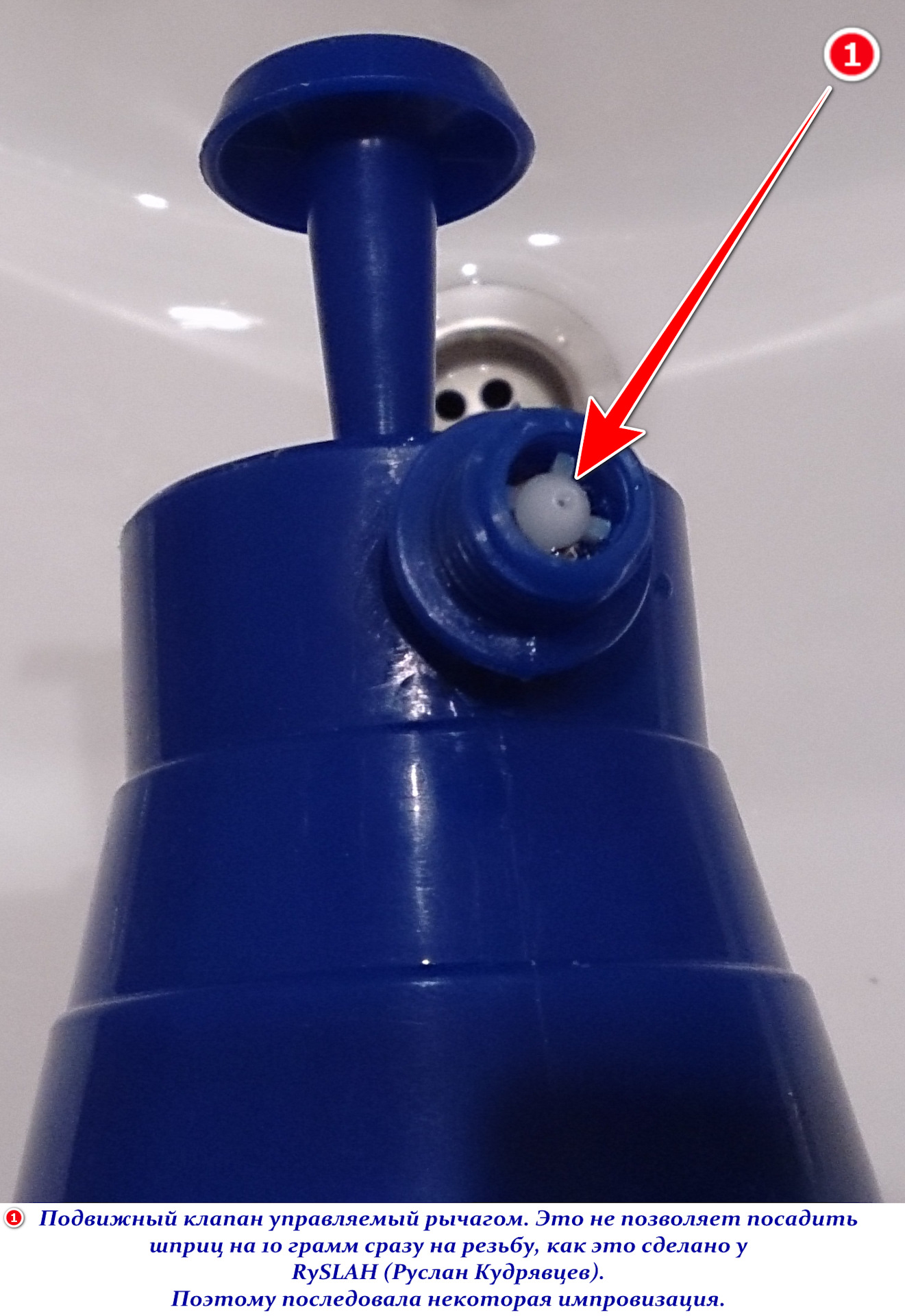

Но по образу и подобию изготовленного Русланом
Разница в конструкциях не позволила изготовить точную копию.

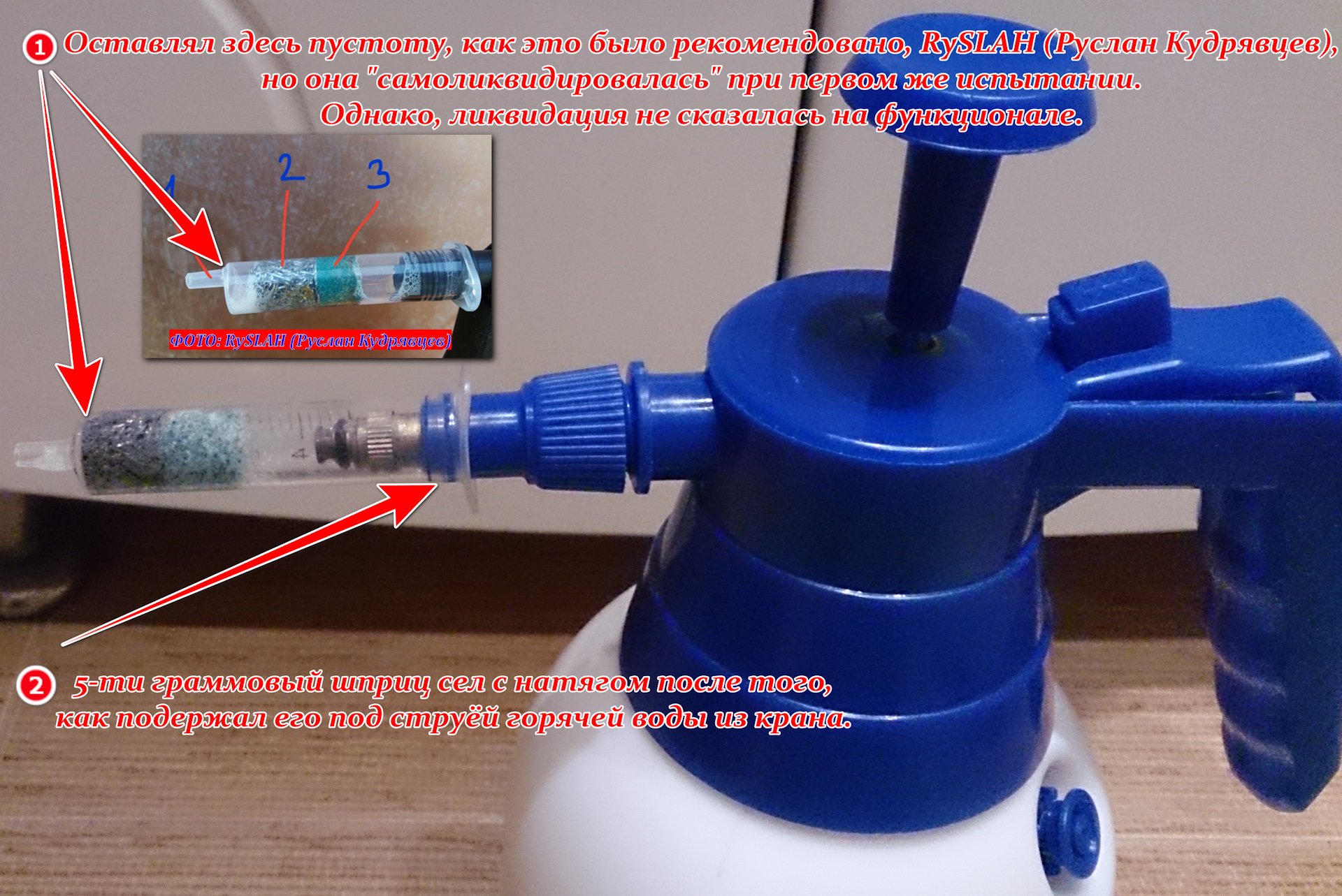

Результат переделки "основного узла" с некоторыми пояснениями следующий:

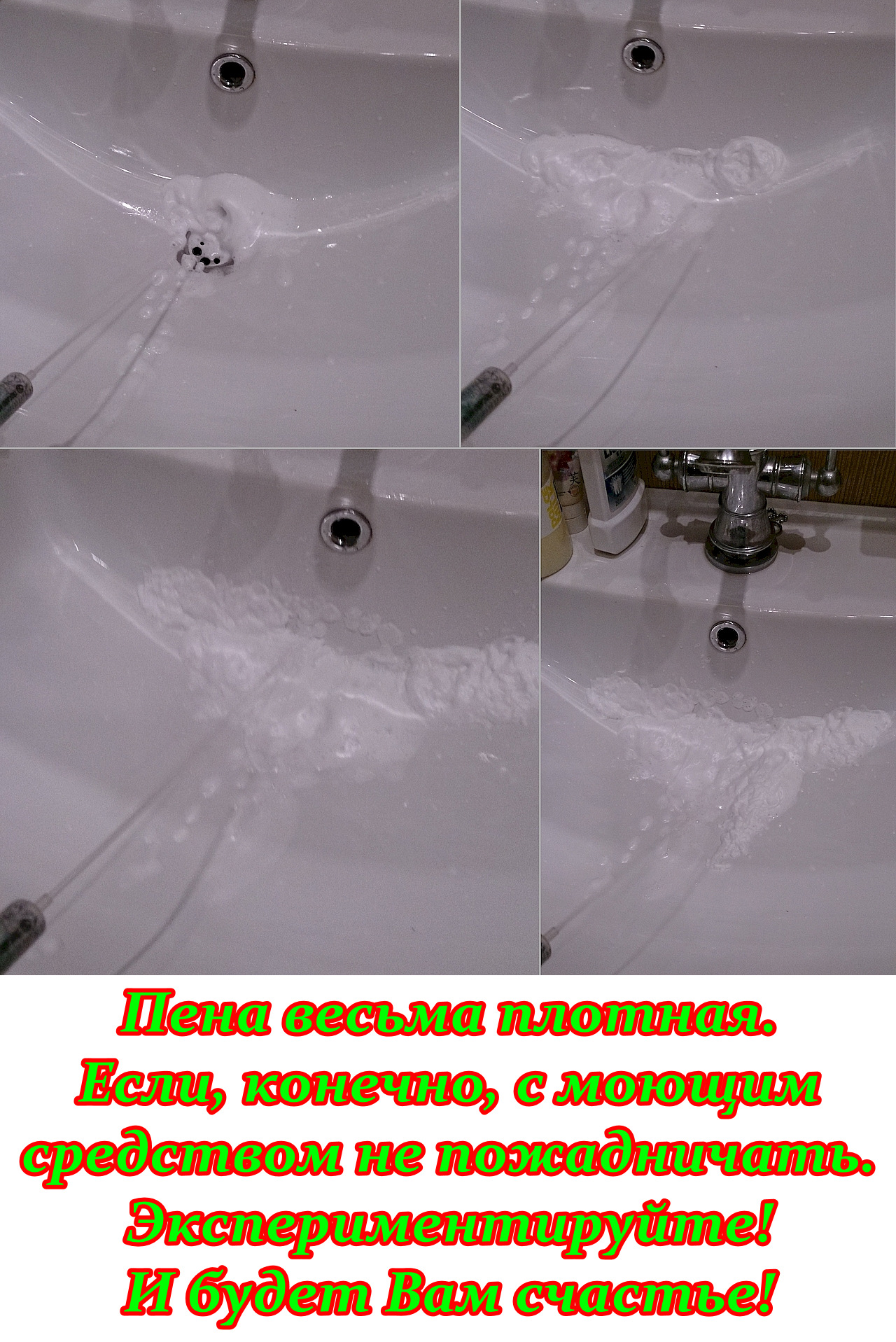

"Лабораторные испытания" в раковине ванной комнаты прошли успешно.

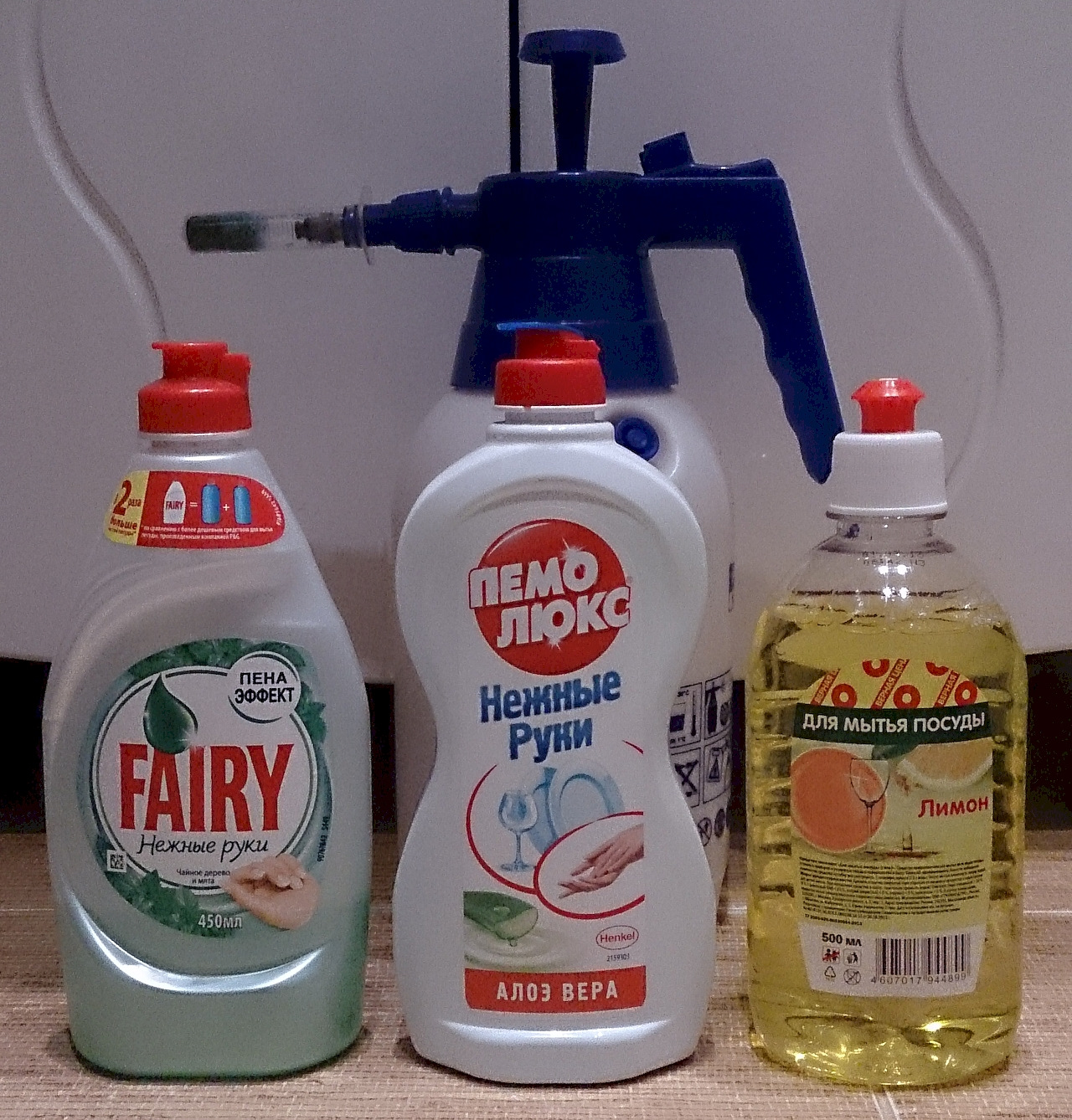

Кстати, чуть не "заработал" в шею от любимой когда она увидела в раковине продукт пеногенератора. Она не знала, что я стянул из кухни FAIRY для испытаний. И что это совсем не вредно для раковины. А потом даже, по моей просьбе, естественно, прикупила два самых дешёвых моющих средства и любезно предоставила мне для дальнейших экспериментов.
Пемолюкс сработал не хуже FAIRY, а вот "Лимончик" как-то послабее при одинаковой концентрации. Когда добавил его побольше в водицу, то тоже очень даже ничего. Вот Пемолюксом и Лимоном я произведу мойку дисков. Скорее всего будут дополнительные фото.

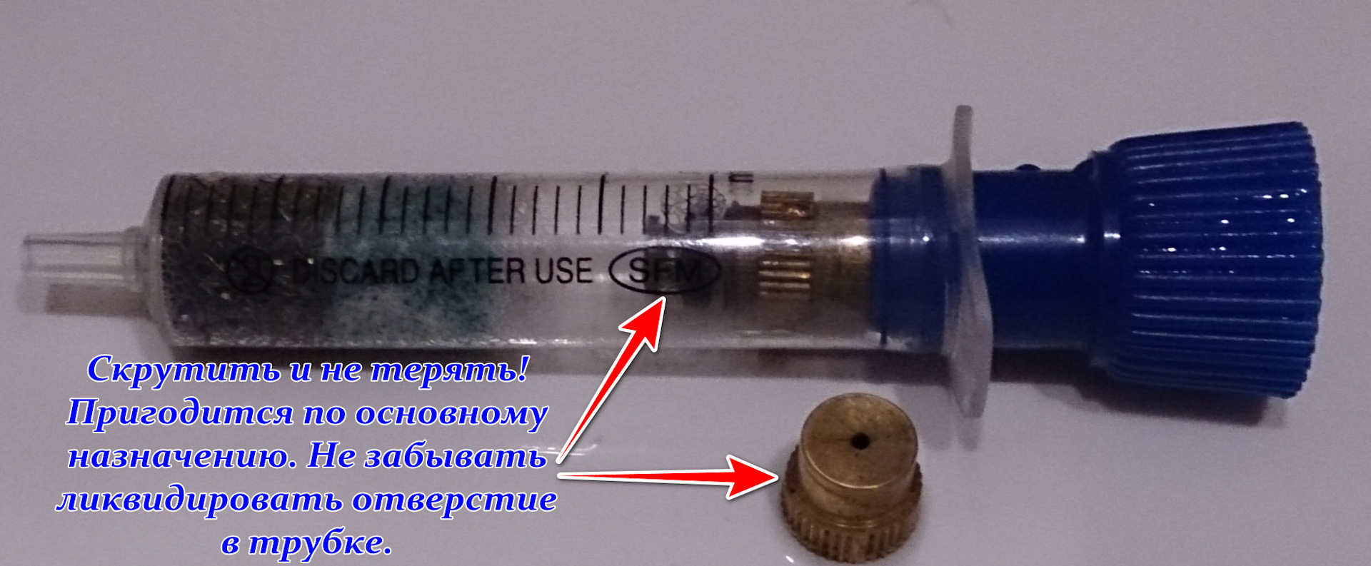

Напомню — Для устройства: Шприц 5 гр — один; Паролоновая посудная губка — одна; Металлическая сетка для чистки посуды — одна. В шприц набиваем кусок металлической сетки. Затем набиваем кусок чистящей части паролоновой губки. (Надо бы и просто с паролоном попробовать. Это впереди.) НЕ ЗАБЫВАЕМ сделать отверстие в трубке подающей жидкость к распылителю.
