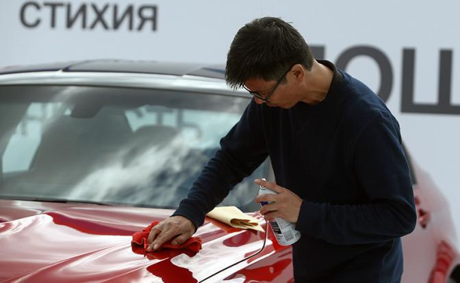

Обезжиривание
Дешевле и проще всего начать с обезжиривания. Во многих ситуациях это может помочь. Обезжириватель уберет с поверхности автомобиля смолы и жиры, которые в любом случае есть на кузове от каждодневной эксплуатации. Причем, если вы любили мойки с воском, этот слой может быть очень внушительным, а в нем может быть много пыли, микрочастичек воды и прочей ерунды. Так что обезжиривание сделает внешний вид автомобиля лучше.
Однако из-за того, что обезжиривание, как правило, делается по старинке — берется тряпочка, смачивается растворителем и натирается автомобиль — можно повредить ЛКП, если тереть слишком долго. По этой же причине не нужно злоупотреблять обезжириванием: пару раз в сезон — это нормально, но если делать его чаще, можно навредить.
Обезжиривать можно уайт-спиритом. Бензин, ацетон, растворитель 646 и прочие бытовые растворители категорически запрещены. Плюс к этому нужно следить обязательно за чистотой автомобиля, в противном случае будет не блеск, а новые царапины.
