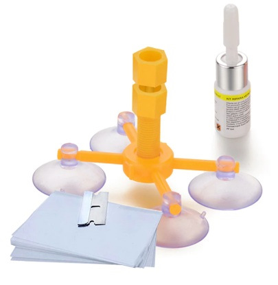

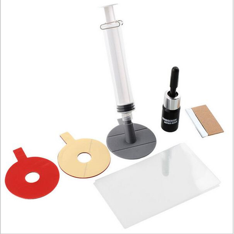

Вообще у меня нет привычки что-то писать в свой блок — чукча совсем не писатель. Однако сегодня я решил наваять небольшую статью о том, как же правильно залить трещину на лобовухе своими руками, воспользовавшись набором с алиэкспресс. Вот таким:
Сразу предупреждаю: если вы хотите добиться идеального результата, обратитесь в сервис, там сделают красиво. Самостоятельно заделать трещину без опыта сложно, а без специнструмента порой и вовсе невозможно, и она останется заметной. То, что написано ниже, не гарантирует вам идеального результата, но увеличит ваши шансы на успех. Если вы твёрдо решили чинить трещину самостоятельно, и не боитесь запороть её кривыми руками (после чего в сервисе уже не возьмутся ее исправлять) — читаем дальше.

Для оттирания рук и стекла возьмите салфетки или туалетную бумагу. Для точного дозирования полимера на трещину купите небольшой шприц. С его помощью легко дозировать, а кончиком иглы — искать трещину и цепляться за нёё для бОльшей точности работы. В случае, если полимер застыл в шприце (например, всё же попал свет на него) или не можете перелить полимер из бутылочки в шприц, наденьте иглу прямо на бутылек с полимером. Хорошо садится. Подготовьте пленку из комплекта и нарежьте ее вдоль, чтобы накрыть длинную трещину. Если плёнки мало или ёё нет — возьмите любую другую, хоть целлофановый пакет.

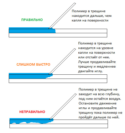

Итак, процесс заливки трещины — самый ответственный этап. Работают два человека. Один из салона надавливает пальцами на трещину для лучшей растекаемости полимера, второй заливает трещину сверху.
Главный в процессе — тот, кто сидит внутри. На его указания и движения пальцев ориентируется заливающий.
Сейчас поясню, почему это важно. При заливке трещины важно контролировать проникновение полимера на всю глубину. Кроме того, полимер должен распространяться от капли на поверхности по трещине. Если вы зальете сразу сверху трещину, внутри останется воздух, которому некуда выйти, он там запечатывается, и весь ваш ремонт коту под хвост — вроде и залили трещину, а воздух остался и она бликует. Поэтому ведёт процесс именно человек из салона, который видит срез трещины и то, как она заполняется полимером. Он же продавливает ее пальцами, а его помощник лишь следует иглой вслед за пальцами. И никак иначе — спешка приведет к провалу.
Вот иллюстрация:
Если есть какой-то капризный участок — надавливанием вы поможете полимеру пройти в трещину.
Очень важное замечание: трещине надо идти от начала и до конца, без вовзратов. В процессе заливки вы надавливаете пальцами на трещину для проникновения полимера, а он через небольшое время начинает отвердевать даже без света. Если вы надавите еще раз — его оторвёт от стекла, и в срезе трещины образуются пузыри воздуха, которые уже никак не устранить. Поэтому поймали волну — и прошли от начала и до конца. Повторно на залитый участок надавливать нельзя.
Правильно залитая трещина (с небольшим пропущенным пузырьком) в один проход:
Трещина, на которую повторно надавили через 30сек после заливки:
Если трещина вертикальная — желательно двигаться снизу вверх (чтобы стекающая капля не запечатала воздух в трещине). Но если у вас трещина дугой, то двигаясь от одного края к другому вы на каком-то этапе будете вынуждены двигаться сверху вниз — тогда убирайте подтеки полимера салфеткой, и аккуратно его дозируйте.
Конец трещины обычно сложен, поэтому если есть выбор, лучше начинать с места скола, и двигаться по направлению к ее концу. К тому же если конец треснет при надавливании, вы просто пойдете дальше по трещине её заливать. Если же вы начинали с конца, и он треснет, то попадётё в ловушку — в какую сторону бы вы не пошли, вам придется возвращаться, и почти 100% останется воздух при повторном надавливании на этот участок или без надавливания — полимер просто не затечёт.

Приветствую. Все прочитал, но так и не понял, когда используется комплект указанный на фото? Как все-таки останавливать трещину, если свежая и как проверить, нужно ли останавливать?
