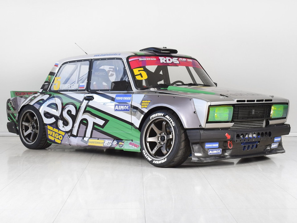

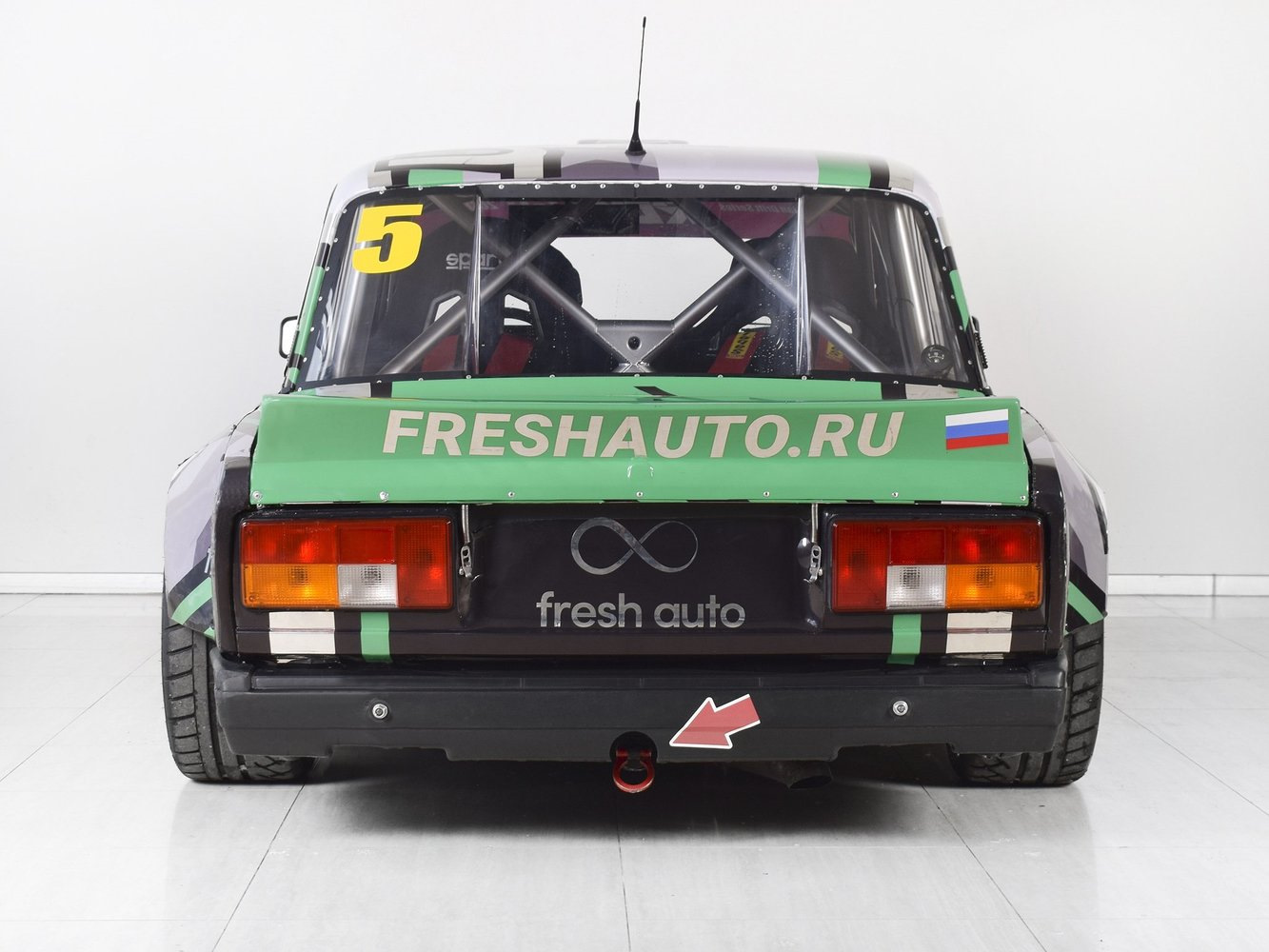

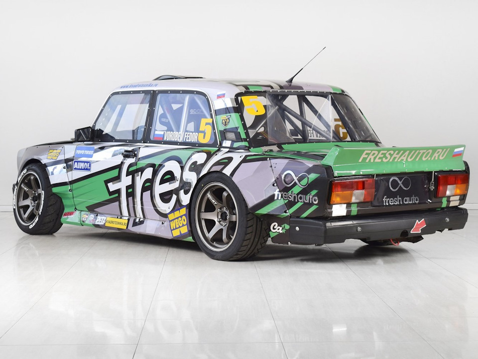

Легендарная ЖИГАЦАРЬ
Боевой Дрифт-болид Федора Воробьева
610 л.с и 800 Hm
Начало постройки проекта более 10 лет назад.
Финальный ребилд и спек лист 2018 года

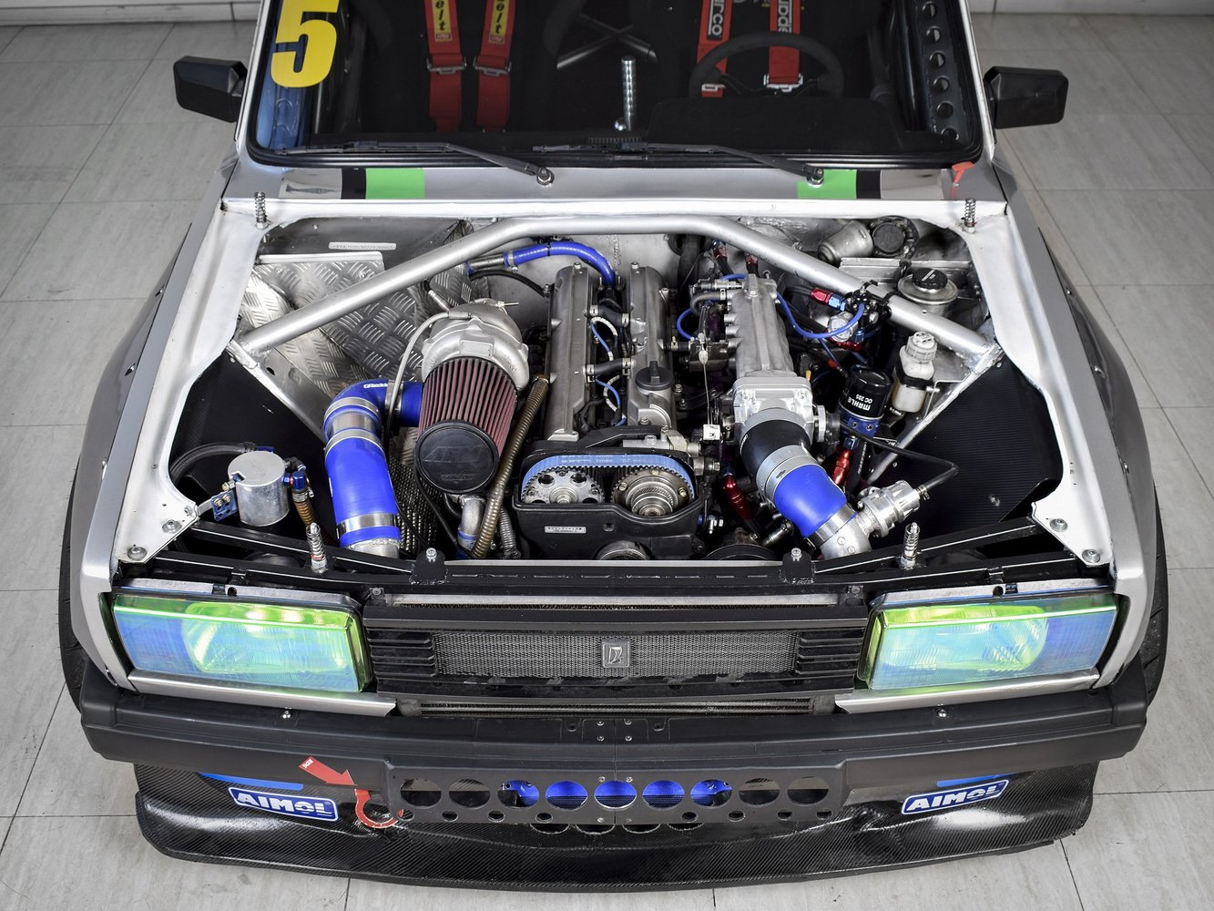

Двигатель:
2JZ-GTE VVTI
Объем двигателя 3000 сс / отсечка 7500 рмп
Поршни и кольца: CP Carrillo
Коленвал: сток
Шатуны: кованные MANLEY
Распредвалы: кастом 10.2/272
Шестерни: кастом
Головка блока: портированная MSG Motorsport
Увеличенные каналы MSG Motorsport
Пружины клапанов: BC BrianCrower
Дроссель: Механический 90mm
Турбина: Garrett 3576 GTX
Кастом впускной и выпускной коллекторы
Вестгейт: TiAL Sport
Интеркулер: Autobahn88
Маслокулер: Greddy
Шкив коленвала: MSG Motorsport
Генератор: с обгонной муфтой от Mitsubishi 120 ампер
Охлаждение: радиатор в багажнике
Водяная помпа: DAVIES CRAIG 150 л/мин
Охлаждение радиаторов и интеркулера: бачок омывайки АвтоВАЗ Россия
Топливная система:
Бак с системой антиотлива.
2 насоса ( АЕМ 380 л/ч и Bosch 320 л/ч)
Топливные форсунки 840сс Denso
Топливная рампа: Greddy
Регулятор топлива: АЕМ
Электроника:
Полностью переделана заводская проводка, совмещена с проводкой мотора 2JZ
Блок управления двигателем: AEM

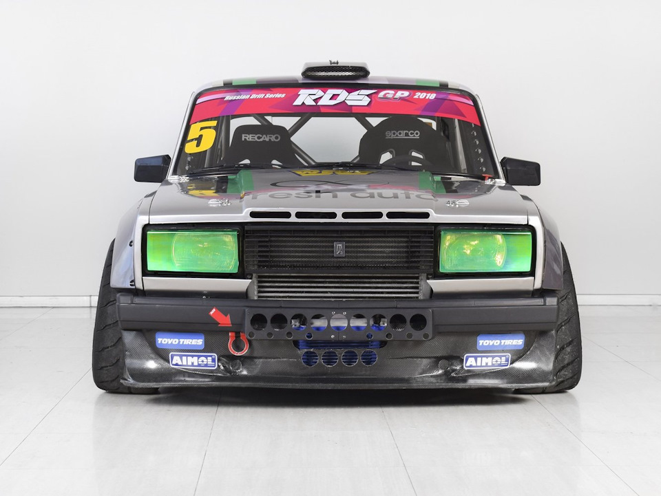

Кузов:
Каркас: rscustom омологированный
Обвес: Clubturbo Самара
Спойлер: Clubturbo Самара
Капот и багажник: Clubturbo Самара (пластик)

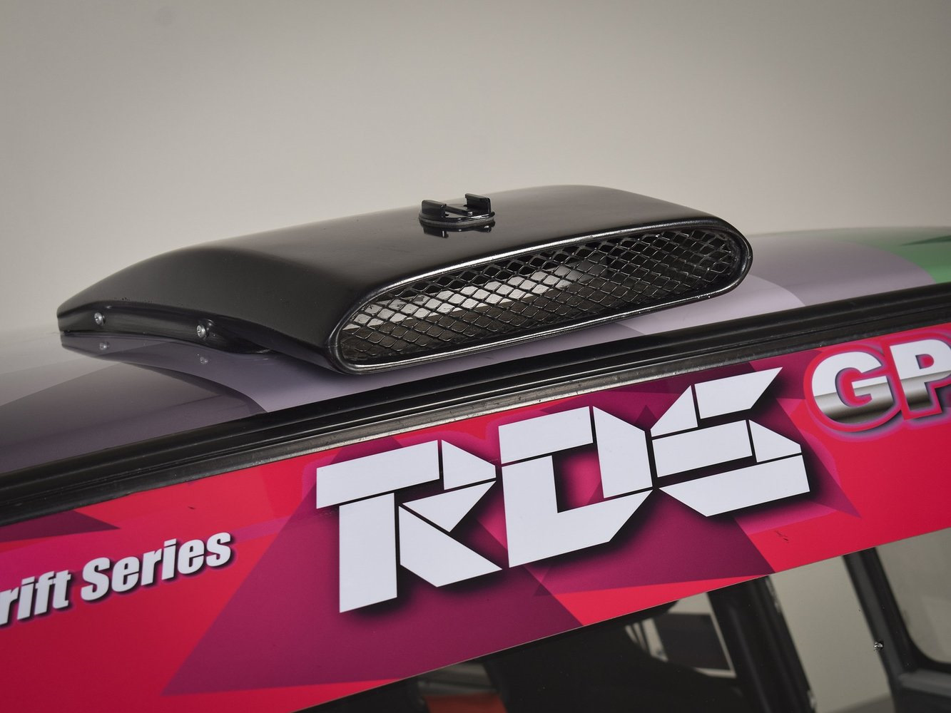

Воздухозаборник вентиляции салона: кастом Россия
Передняя юбка: карбон vdmcustom
Пластиковые двери
Пластиковые стекла все кроме лобового
Ливрея: CIAY FreshAuto

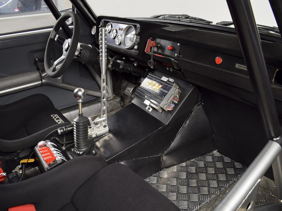

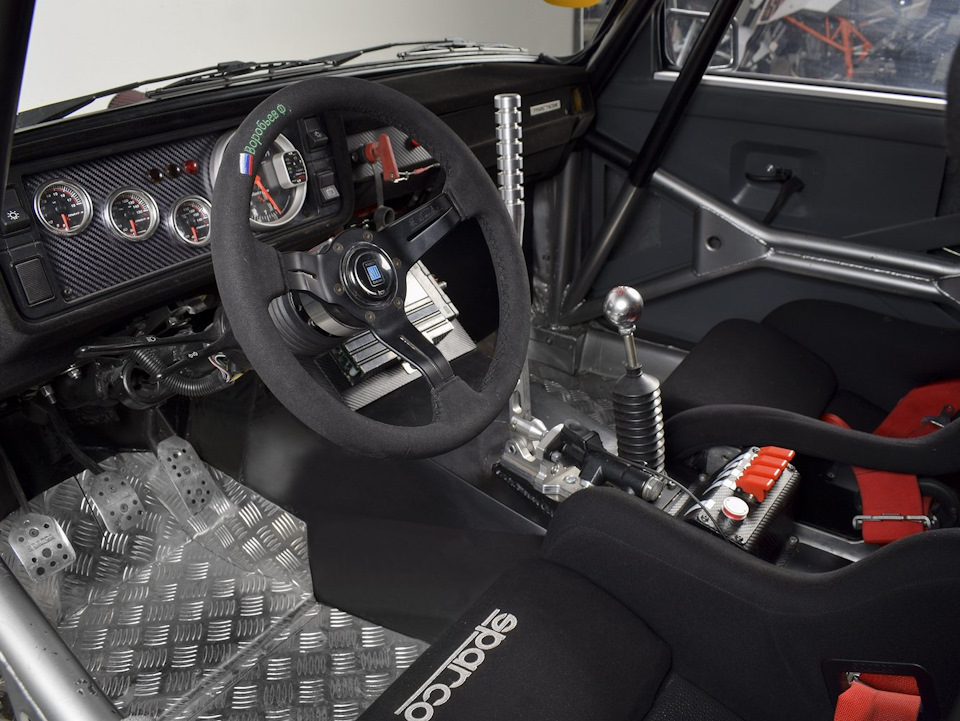

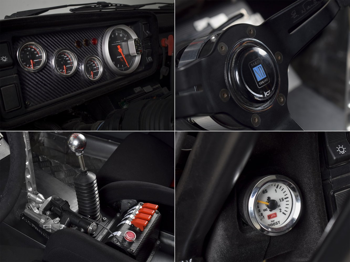

Интерьер:
Панель приборов: сток обтянута Алькантарой
Приборы: Metrika
Панель тумблеров: Kvadrotexnika
Руль: NARDI алькантара (именной) от SS_autostule
Педальный узел: сток
Рулевая колонка: сток

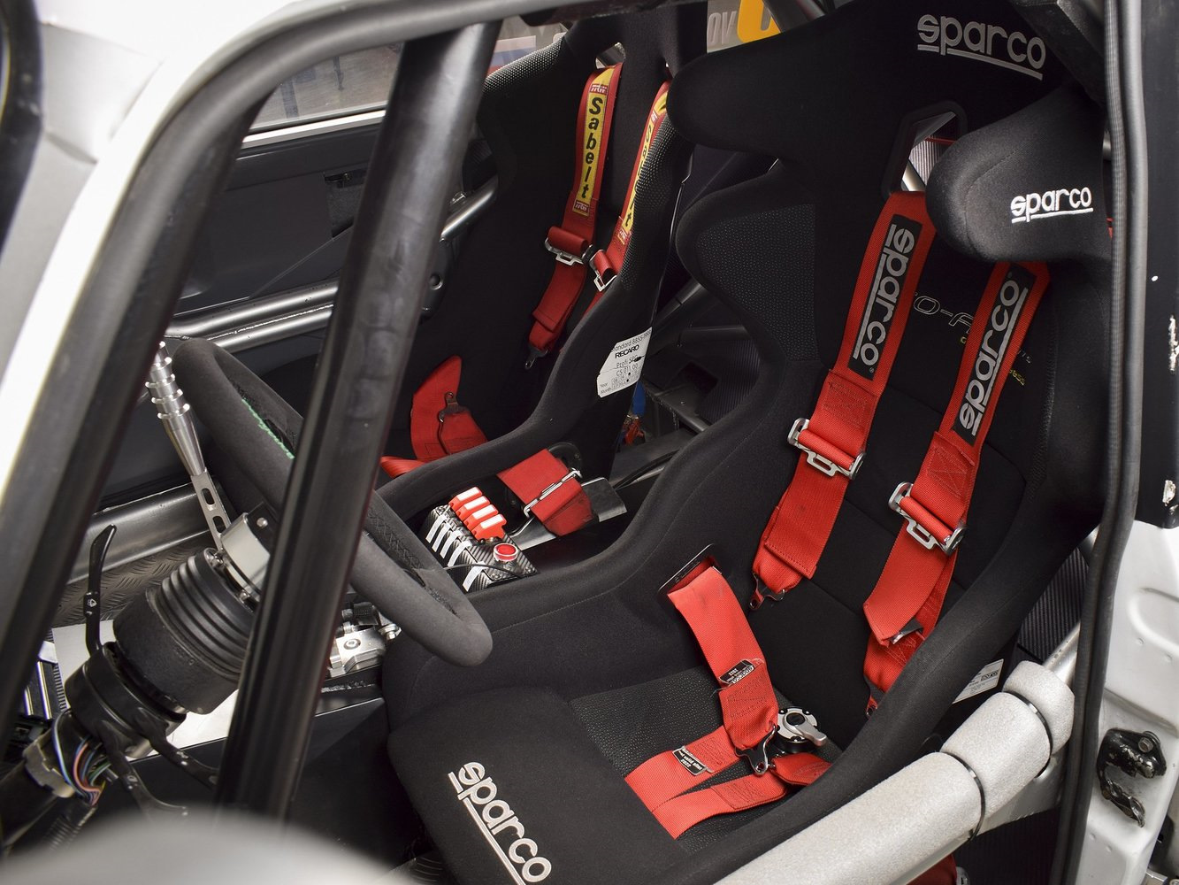

Сиденья: Sparco PRO-ADV
Ремни: Sparco (6 точек)
Гидроручник: Kvadrotexnika

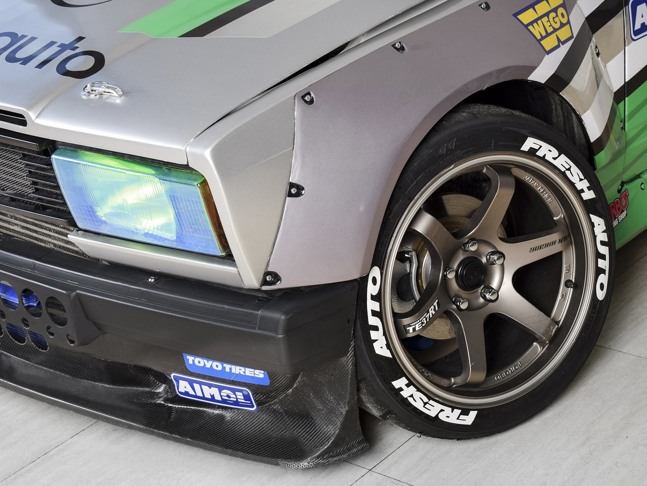

Подвеска:
Передняя: Clubturbo на Drift кулаках с занижением и ступицами от Nissan
Рычаги Clubturbo на ШС
Шаровые опоры: АвтоВАЗ
Тормозные суппорта передние : Clubturbo
Тормозные суппорта задние: Nissan GT-R 32
Рулевая рейка: Nissan 180 SX
Задняя: подрамник в сборе от Nissan Silvia S14 с регулируемыми рычагами
Амортизаторы и пружины: на передний оси Monroe и родные ВАЗ ( на одну сторону по 2-а амортизатора) с пружиной от Волги (от версии V6)
Задняя: Стойки Ford
Диски и резина:
VOLK RACING TE37RT 17/9 ET+37
Toyo R888R 235/40 R17 (передняя)
Westlake Sport RS 245/40 R17 (задняя)
