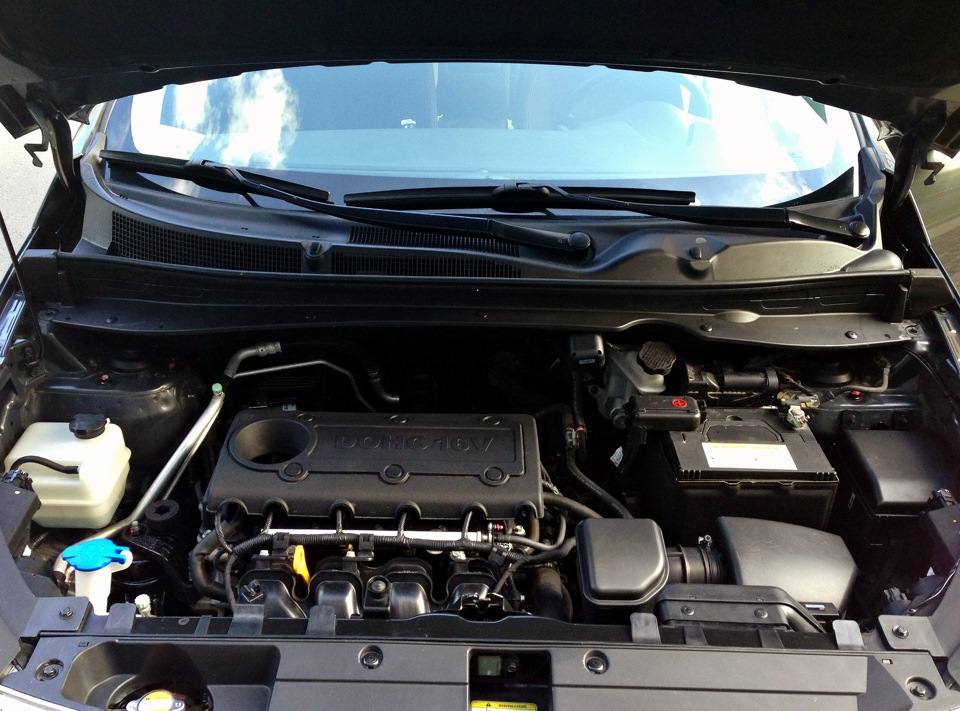

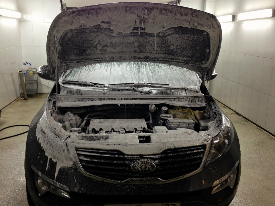

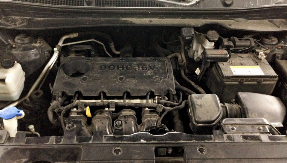

Как правильно мыть двигатель?
И всё же почему специалисты рекомендует мыть двигатель. Дело в том, что на чистом моторе проще заметить подтекающие технические жидкости, а это позволит заблаговременно исправить имеющуюся поломку и предотвратить серьезные проблемы с двигателем. Такой чистый двигатель будет приятно обслуживать, исключается вероятность попадания грязи внутрь силового агрегата.
На сегодняшний день существует два способа мытья двигателя. Первый – это использование специальной химии и небольшого напора воды. При втором способе используется струя горячего пара, которая генерируется специальным оборудованием. Следует сказать, что это два эффективных способа мойки двигателя, однако их следует использовать грамотно. Так, например, перед проведением такой процедуры обязательно отключают генератор и защищают от воды воздухосборник, распределитель зажигания, генераторы, блоки предохранителей и блок управления работой двигателя. После выполнения мойки следует обязательно продуть все полости и труднодоступные места сжатым воздухом. Двигатели можно запускать через 10-15 минут после завершения мойки.
