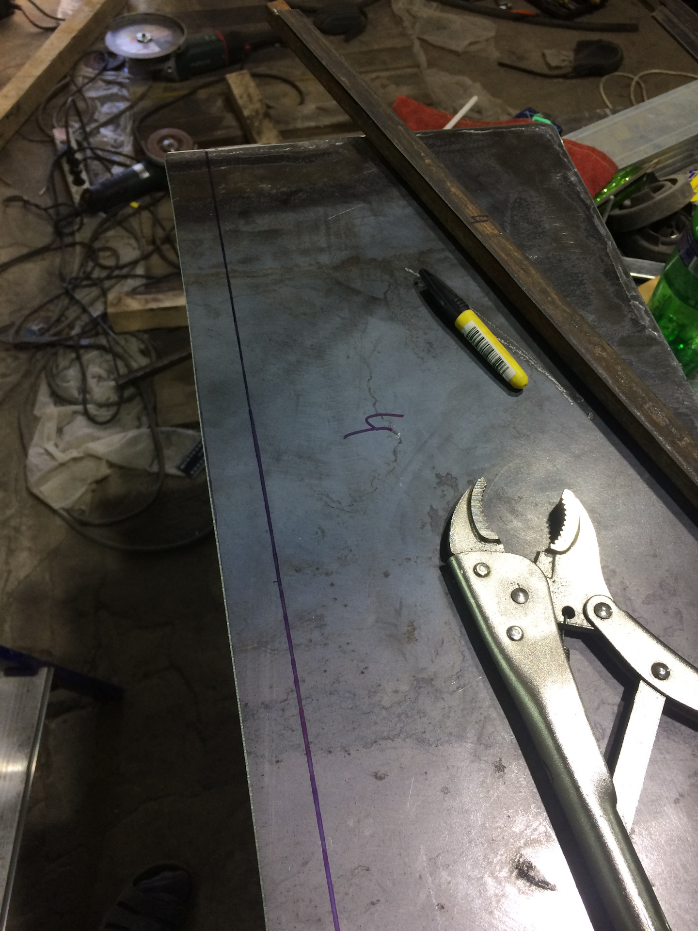

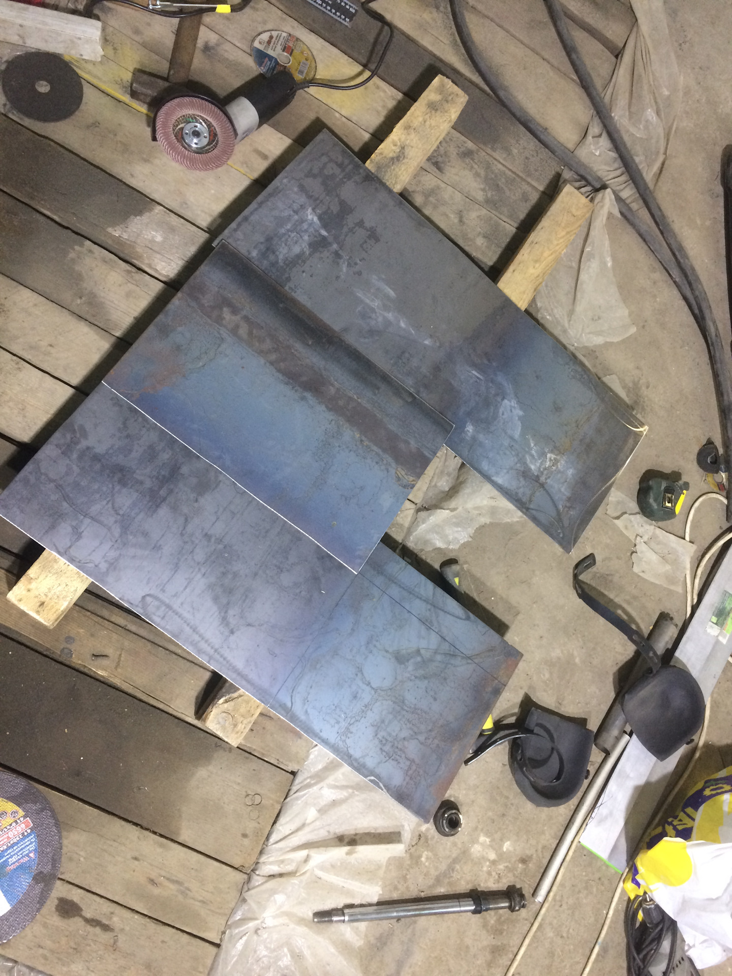

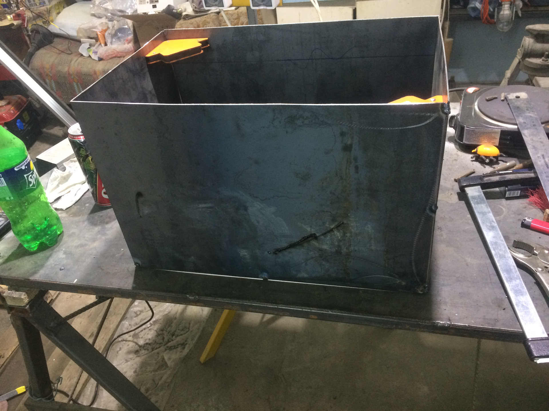

Отрезал для начала 3и куска металла (2а листа на боковинки и один лист на дно)
на листах (боковинках) отметил ширину будущей коптильни (250 мм) и 230 болгаркой пропилил листы на половину толщины (для дальнейшего сгиба в этом месте)

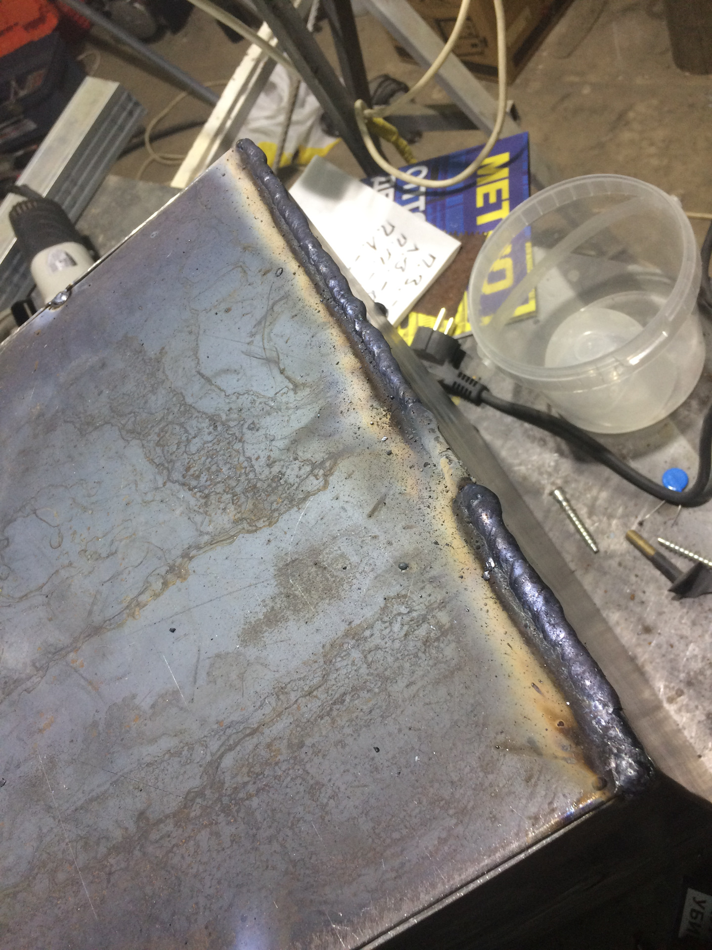

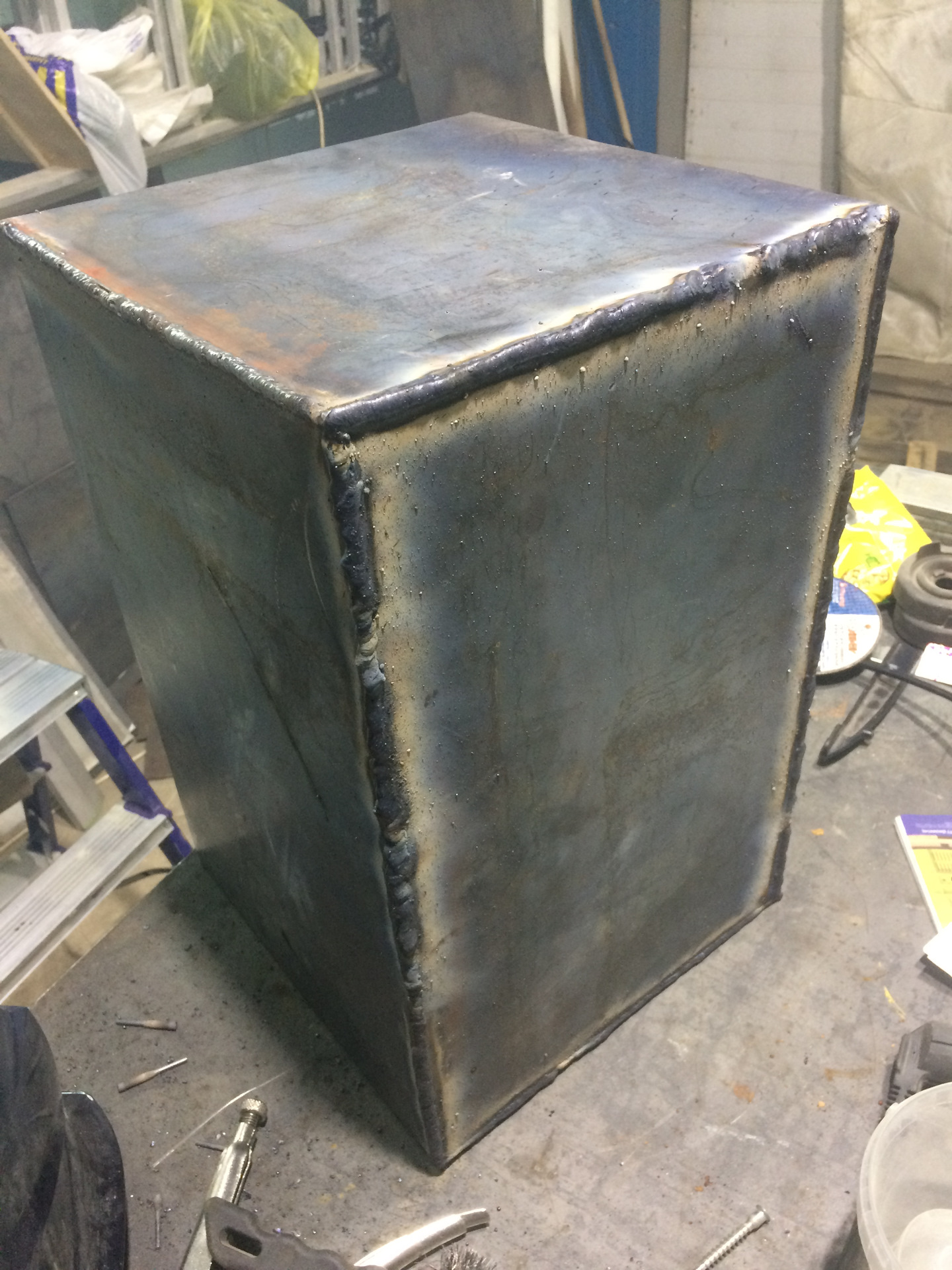

согнул, прихватил

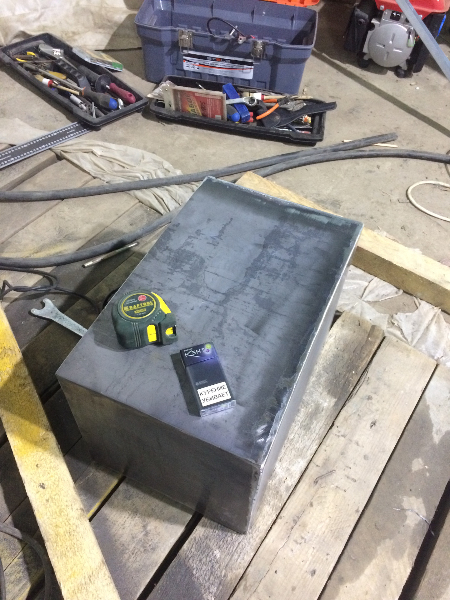

далее обварил сплошняком 2а шва на боковинках и 4 шва днища
вот такой гробик получился)
и вот так

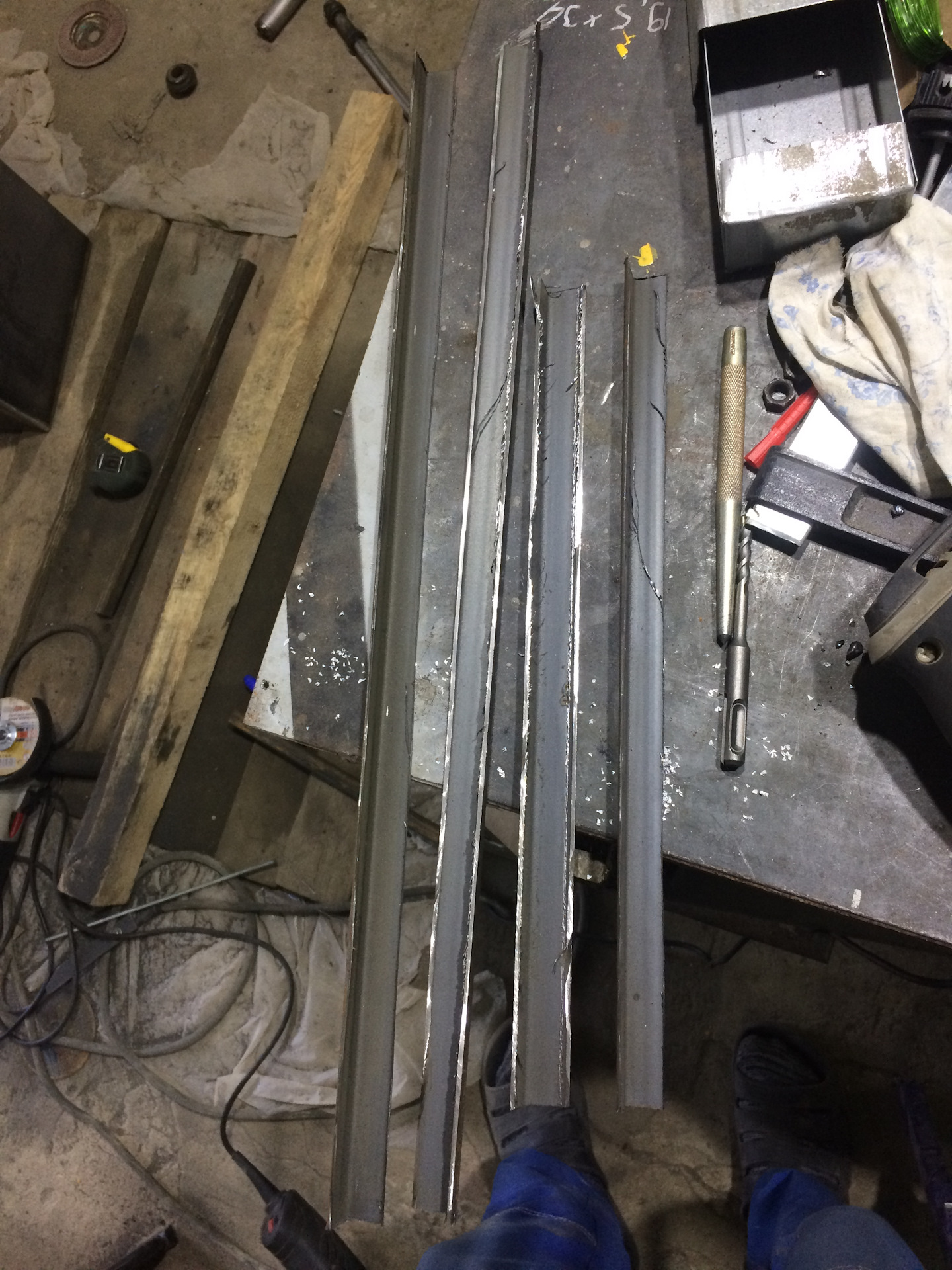

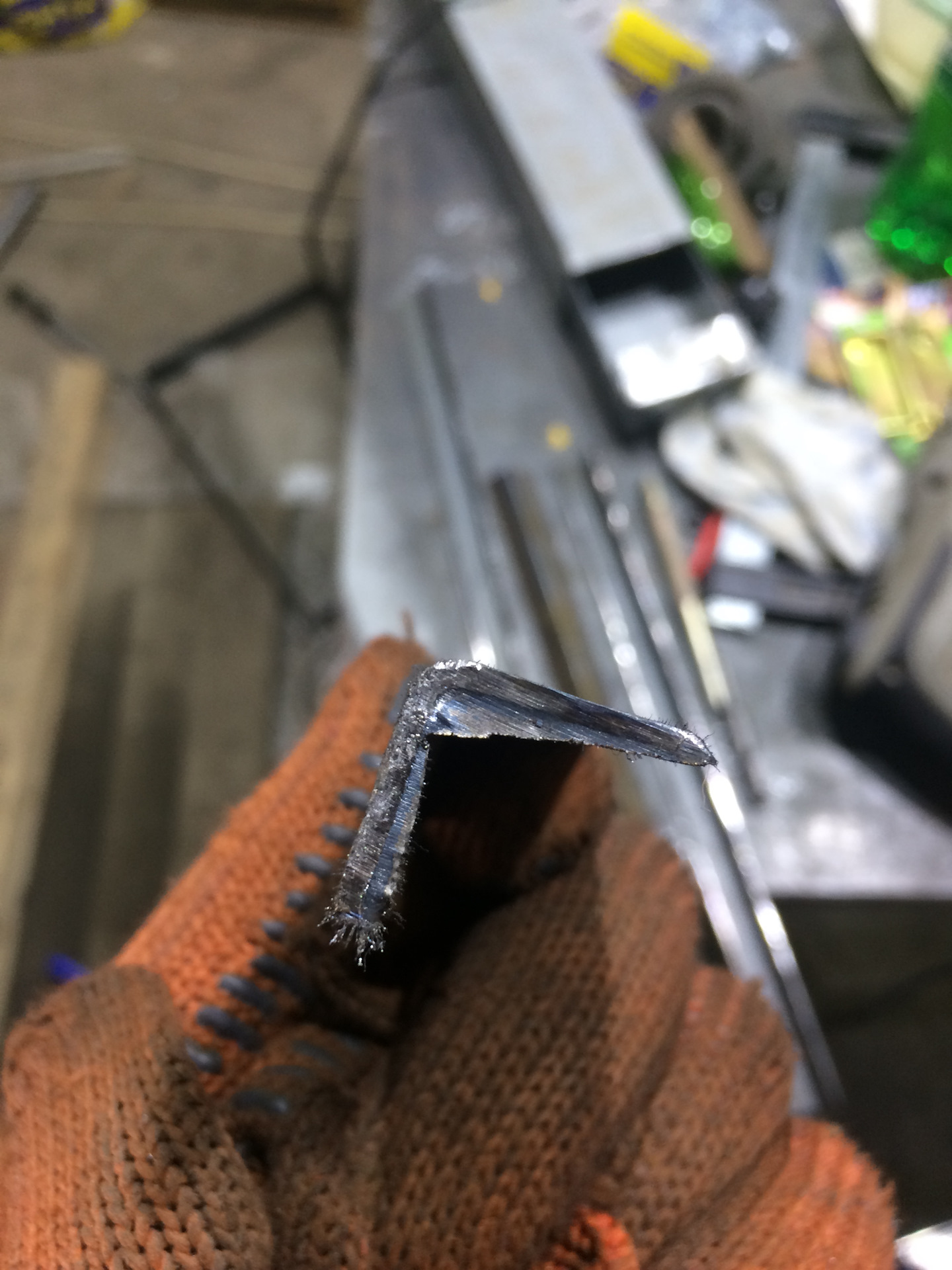

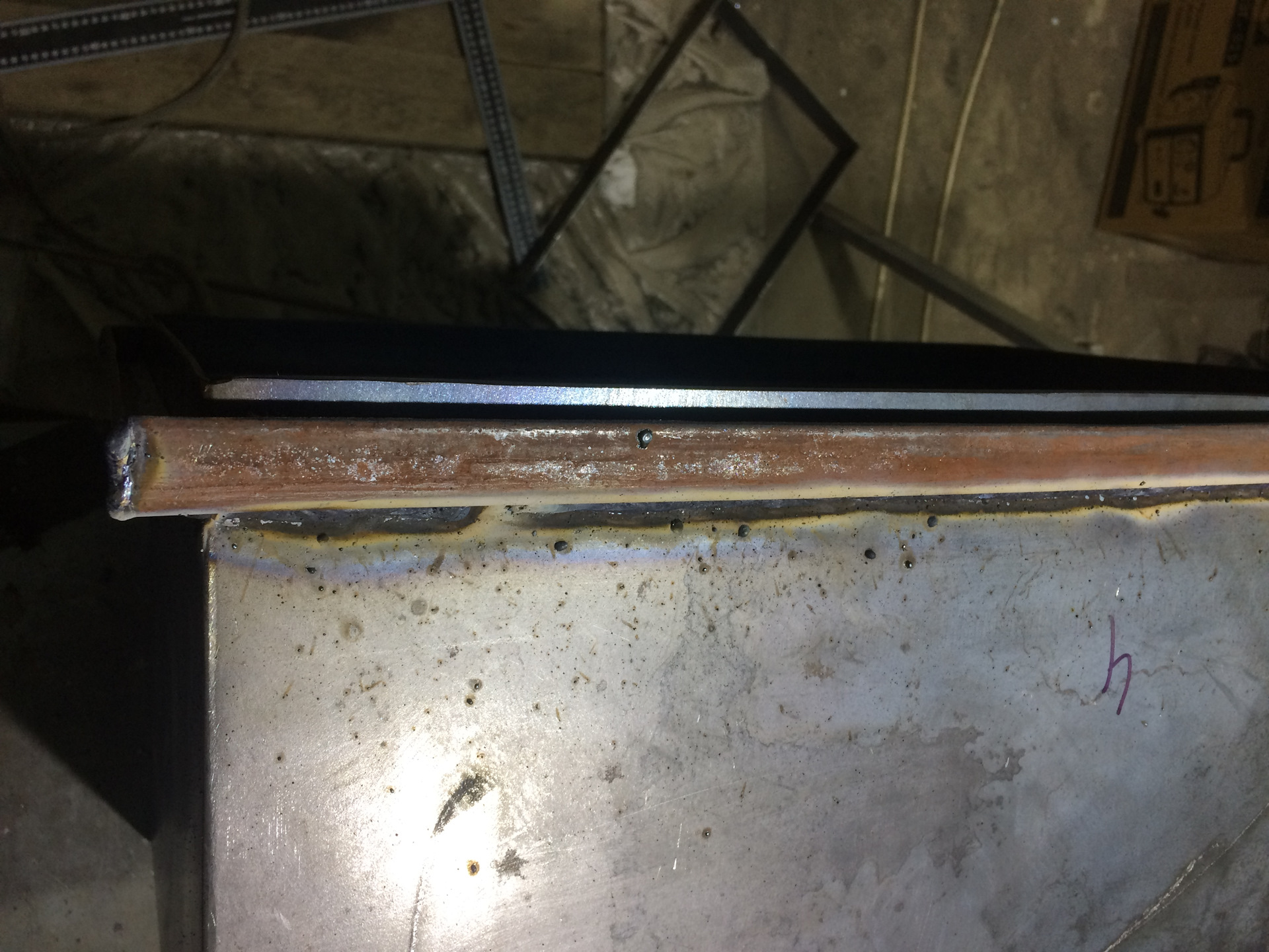

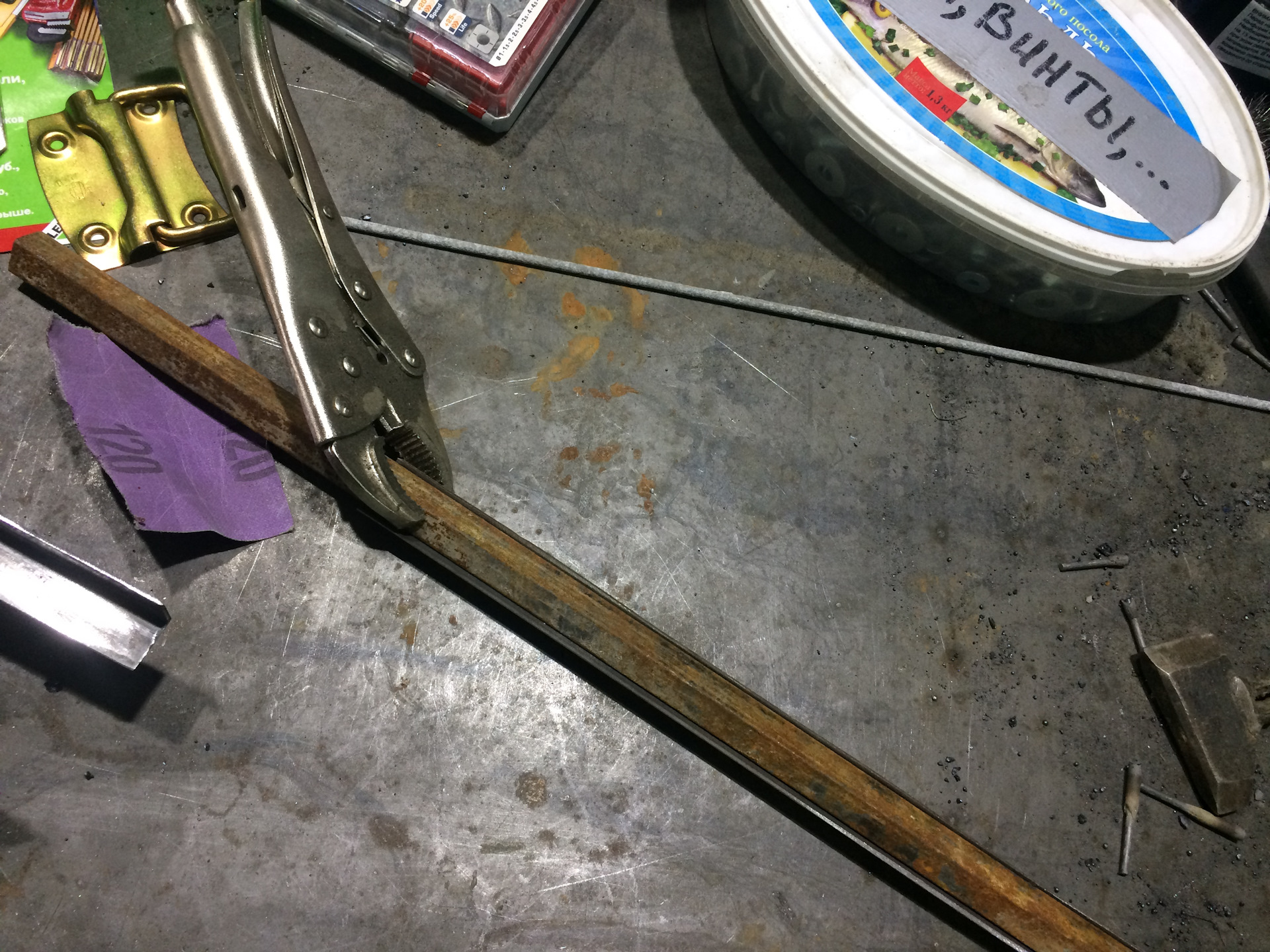

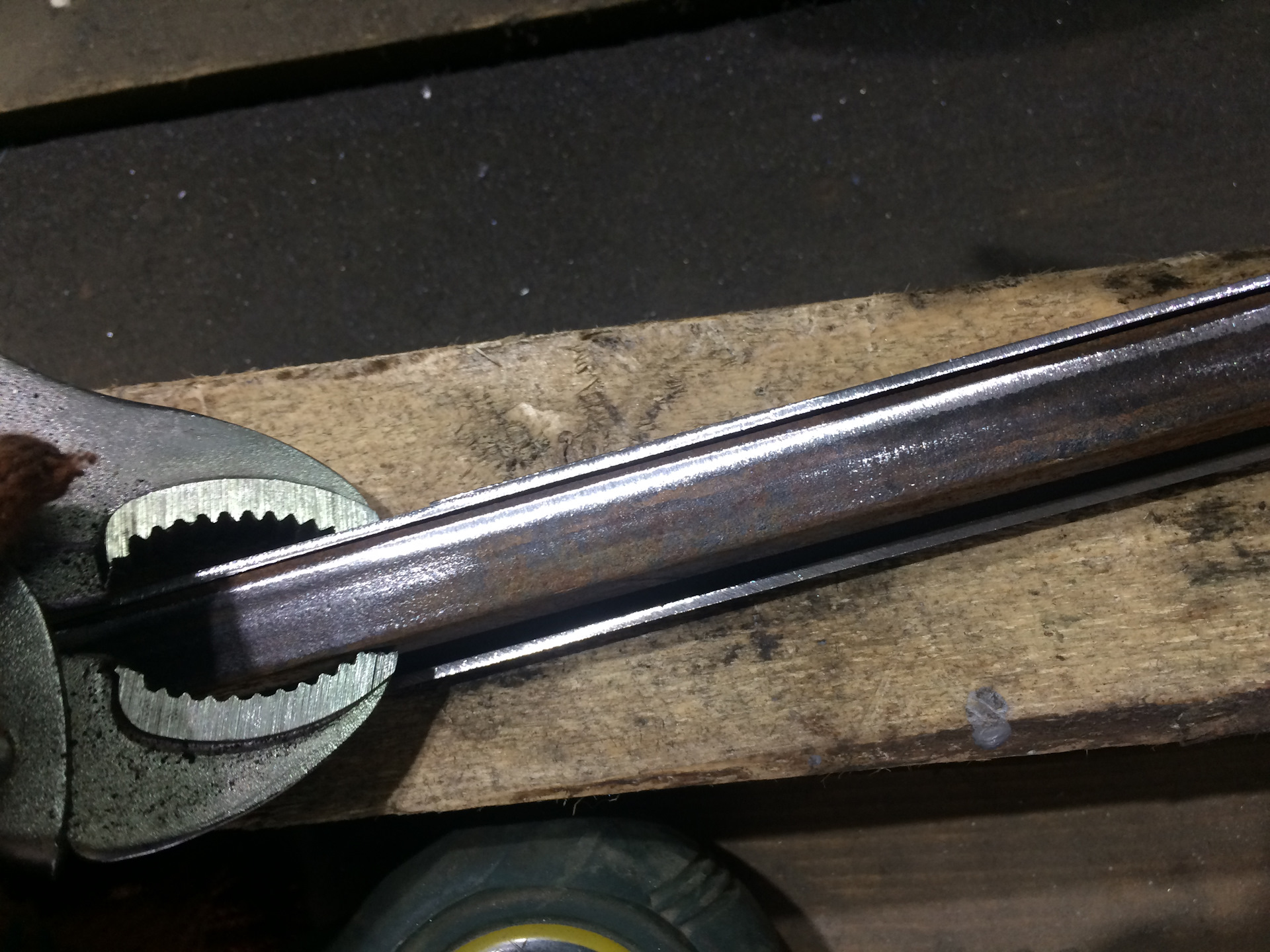

Далее отрезал с запасом (по длине коптильни и ширине) проф-трубу 20*20 мм, распустил эти куски на уголки, получилось так:
и так
Спросите "Зачем?! Нельзя было готовый уголок использовать?!", а я отвечу: "Мне так захотелось!" )))
Далее прижал полученные уголки к квадрату зажимами
и обточил в ноль все погрешности при распиловке

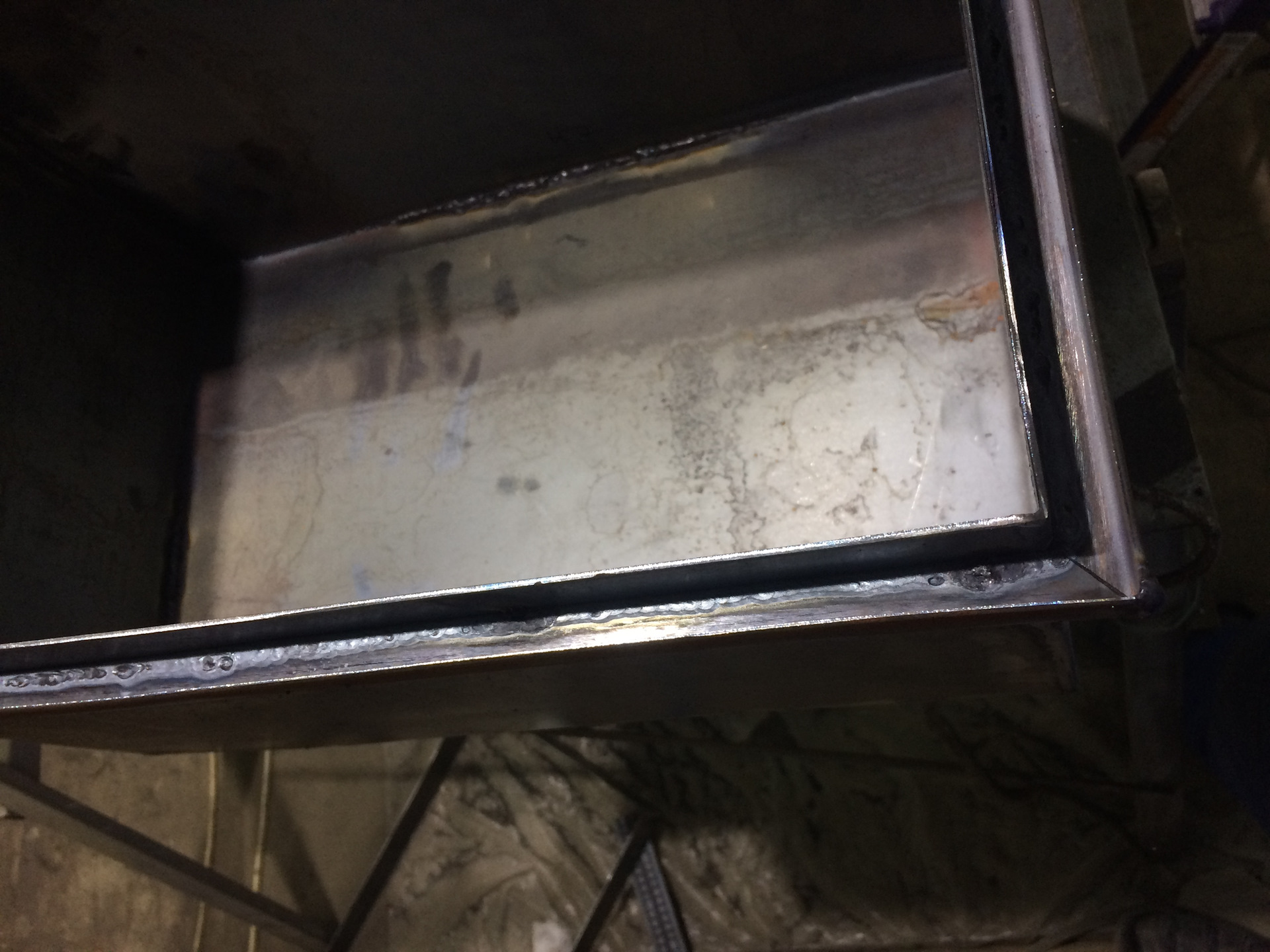

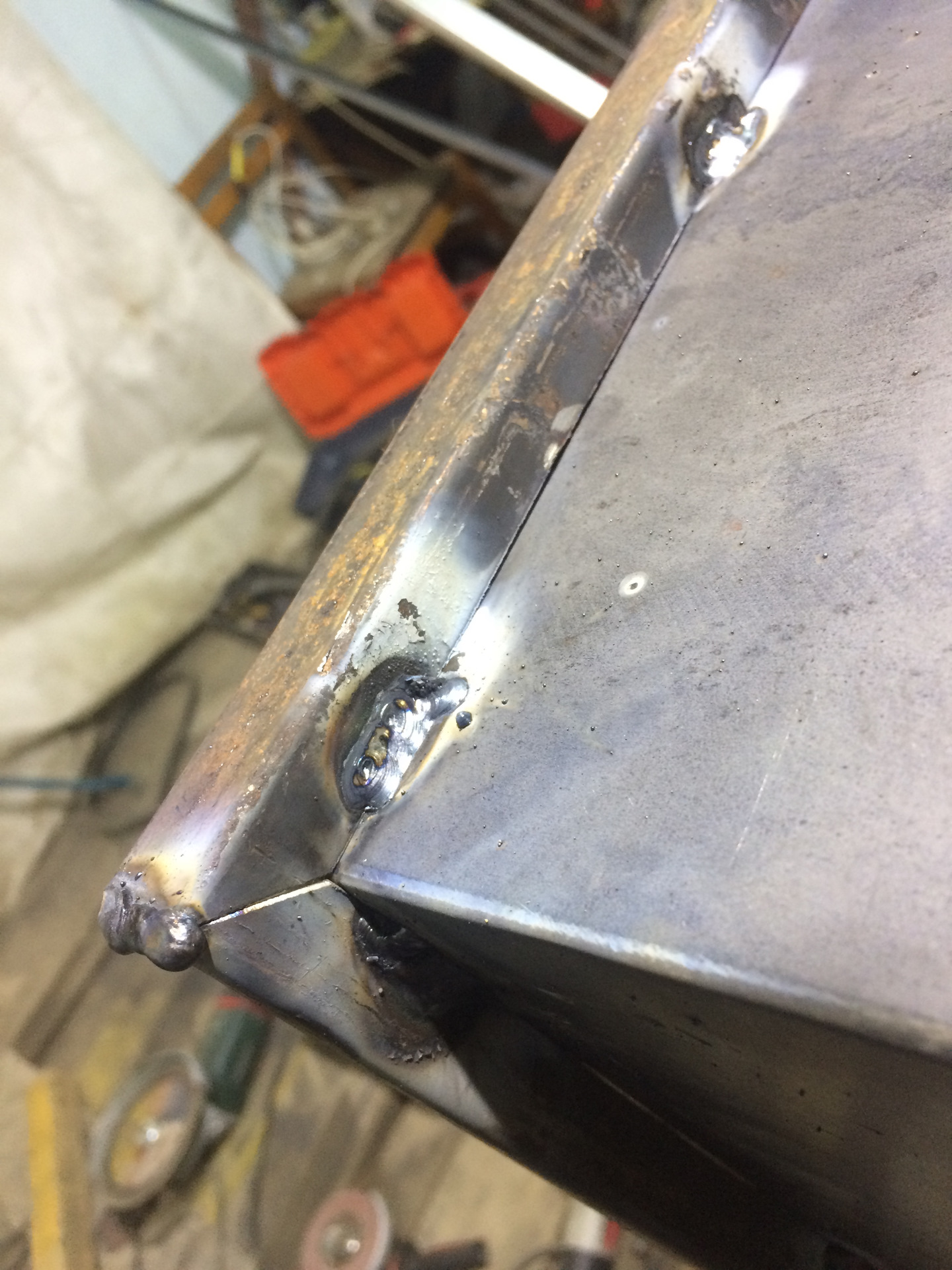

Далее отметил от верхнего края коптильни 25мм, именно для того чтобы вода из гидрозатвора не попадала внутрь коптильни и получился небольшой бортик
Прихватил.Стыковку гидрозатвора делал под 45 градусов для красоты.
потом обварил все это сплошняком
получилось так

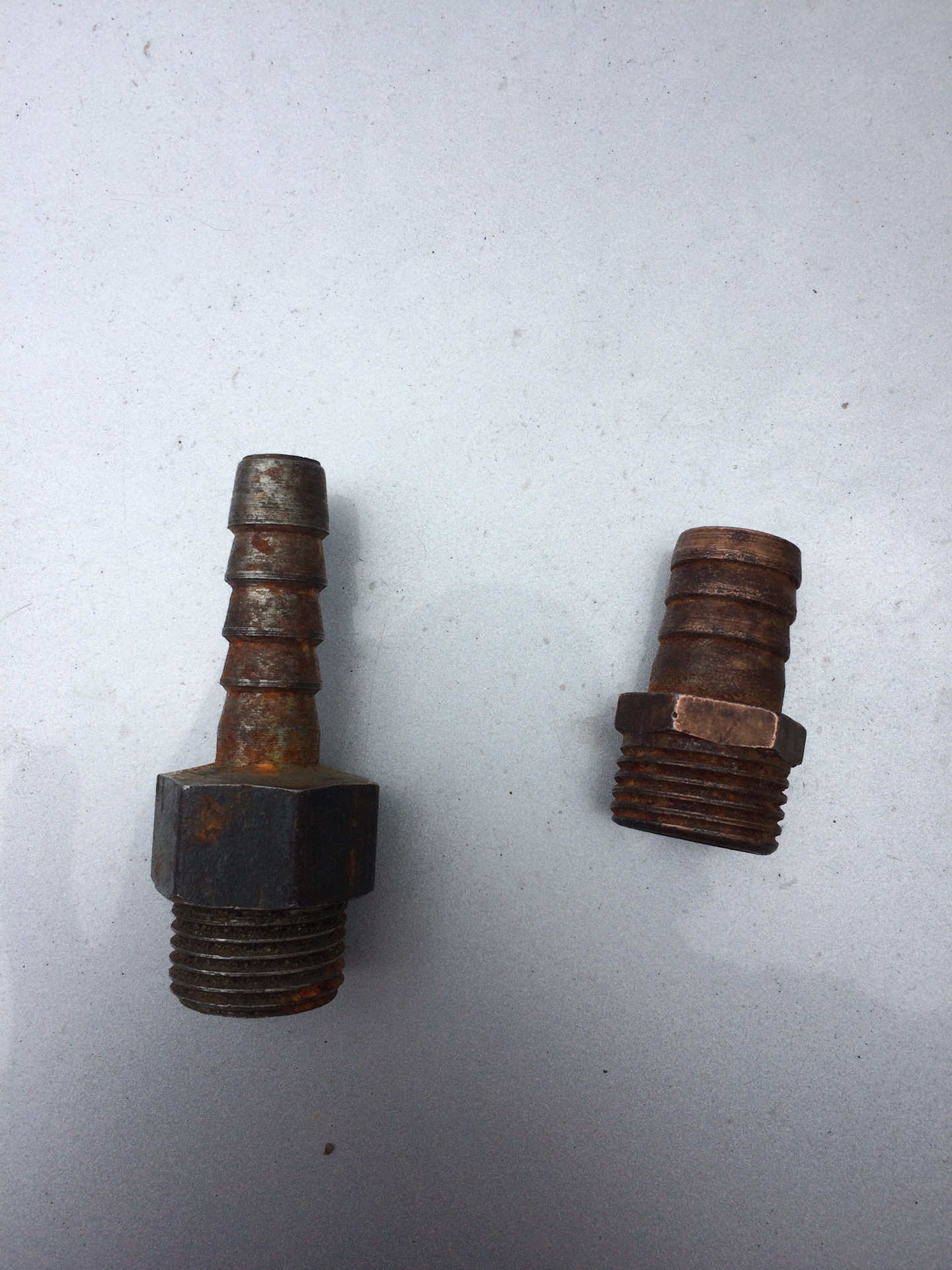

Далее купил два (разных диаметров) штуцера из черного металла

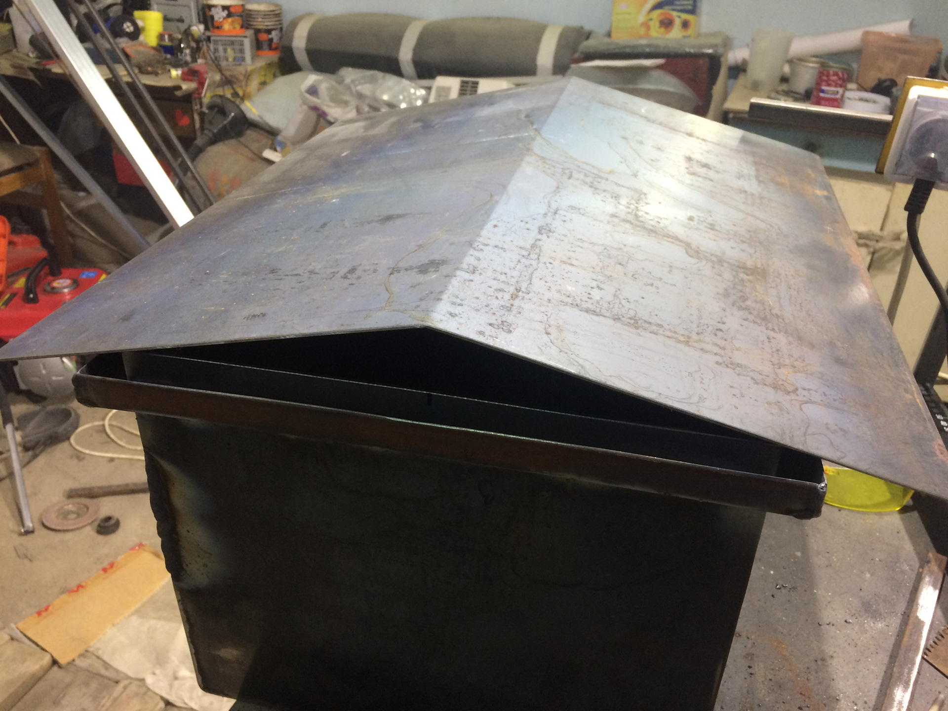

И принялся к изготовлению крышки. Крышку делал специально домиком чтобы конденсат во время копчения стекал не на продукт, а в желоба гидрозатвора!

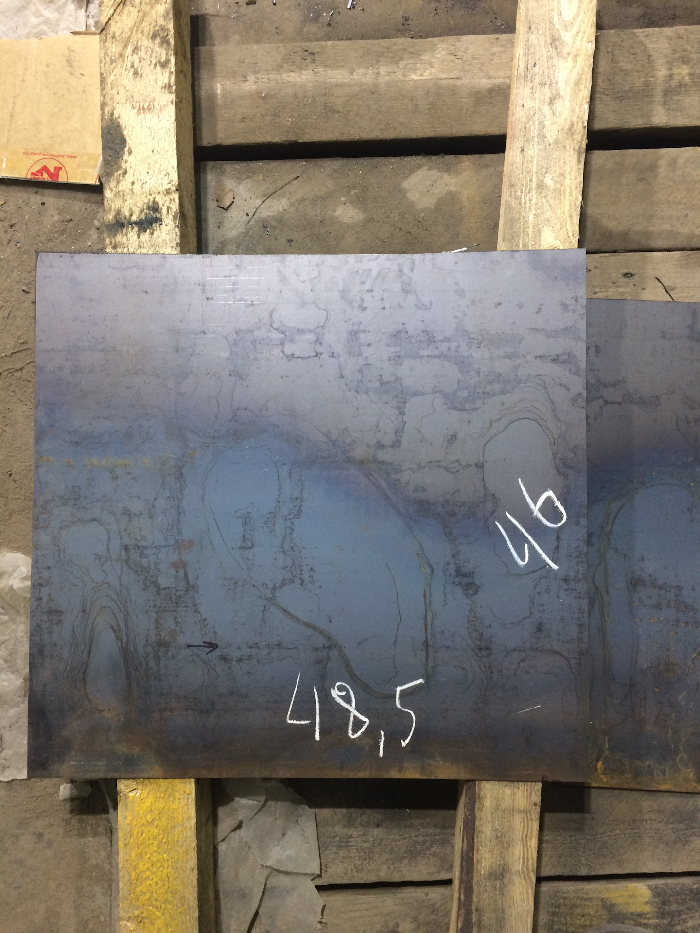

Вот такой кусок металла мне понадобился для изготовления крышки
отметил центр по меньшей стороне и пропилил снова до середины металла болгаркой, согнул:
