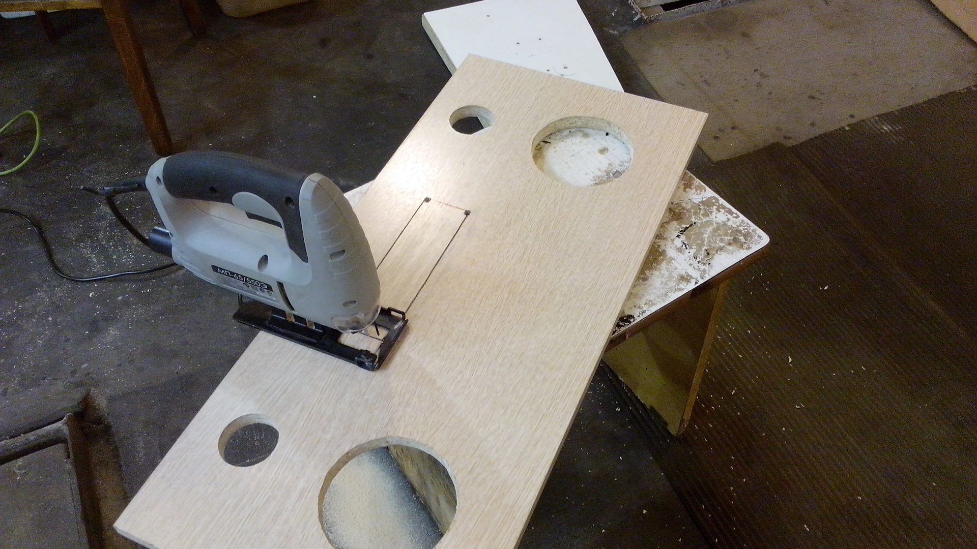

Размеры корпуса бумбокса 700x300x300 мм. Большинство отверстий выпиливал электролобзиком, только отверстия под твитеры просверлил сверлом по дереву на 50 мм (фото 3):
Акустику левого и правого каналов изолировал перегородками. Для улучшения качества звука, использовал двухполосные частотные фильтры (кроссоверы), их расположил внутри колонок, фазоинверторы не делал (фото 4):
Защитные решетки для боковых динамиков были использованы в других проектах, поэтому изготовил самодельные, из сетки для бамперов (фото 5):
Установил фронтальные динамики (фото 6):

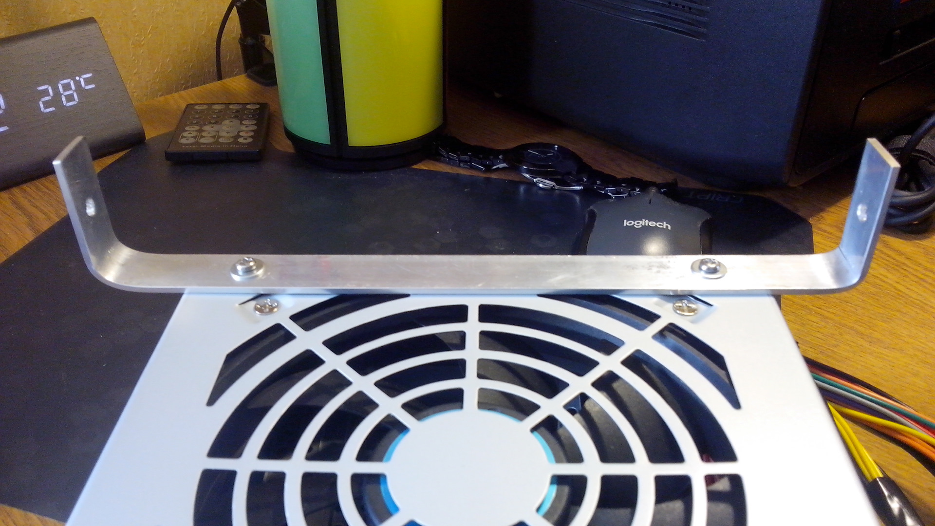

Блок питания установил вентилятором вверх, при этом он забирает воздух из внутреннего пространства и выводит его наружу. Так обеспечивается охлаждение не только самого блока питания, но и магнитолы. Задняя часть блока питания крепится к корпусу бумбокса П-образным кронштейном (фото 9):
Магнитолу закрепил Г-образным кронштейном за штатную шпильку. Центральный отсек скомпоновал с учетом возможного апгрейда, оставил место для магнитолы размерностью 2DIN (фото 10):

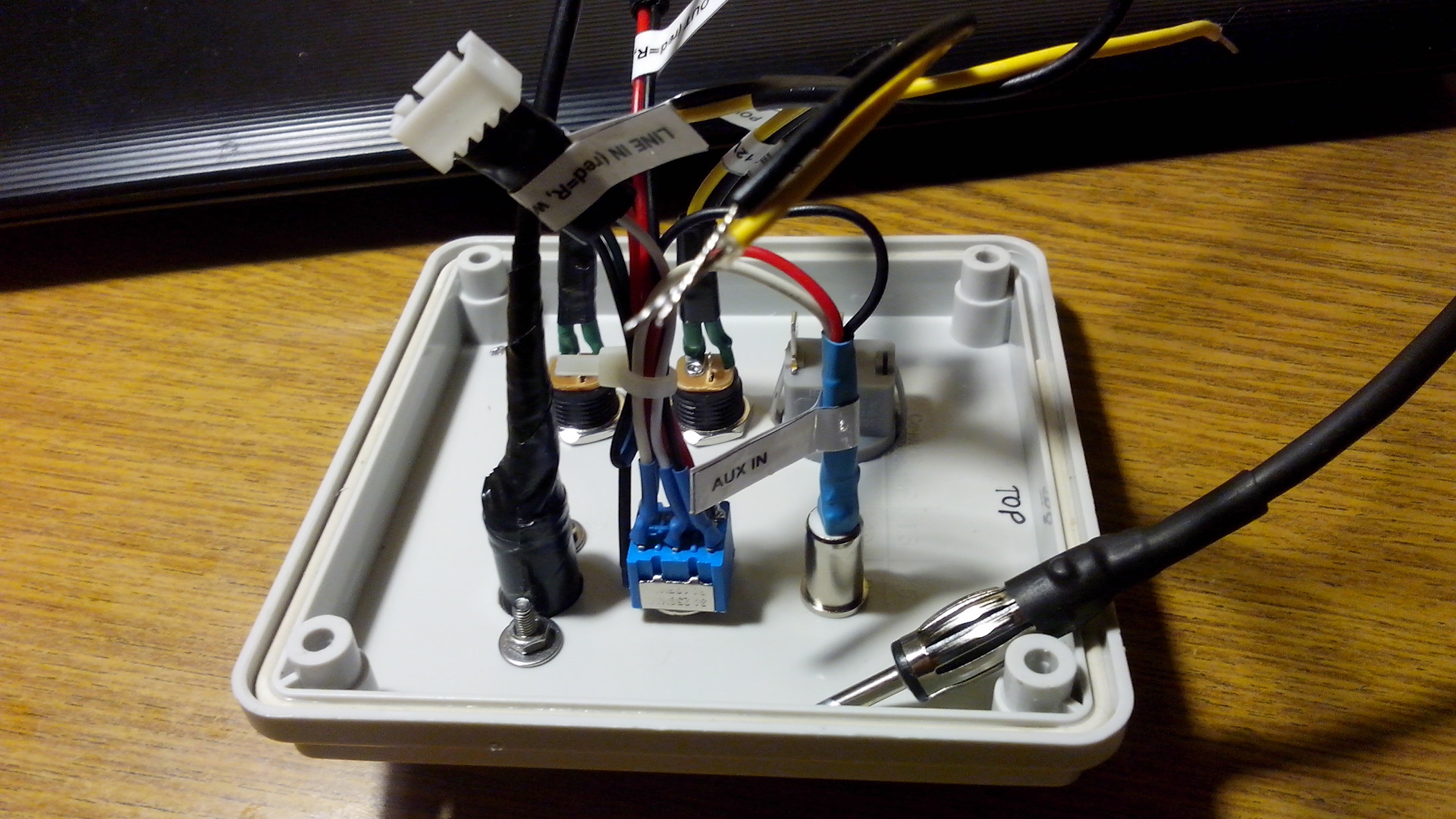

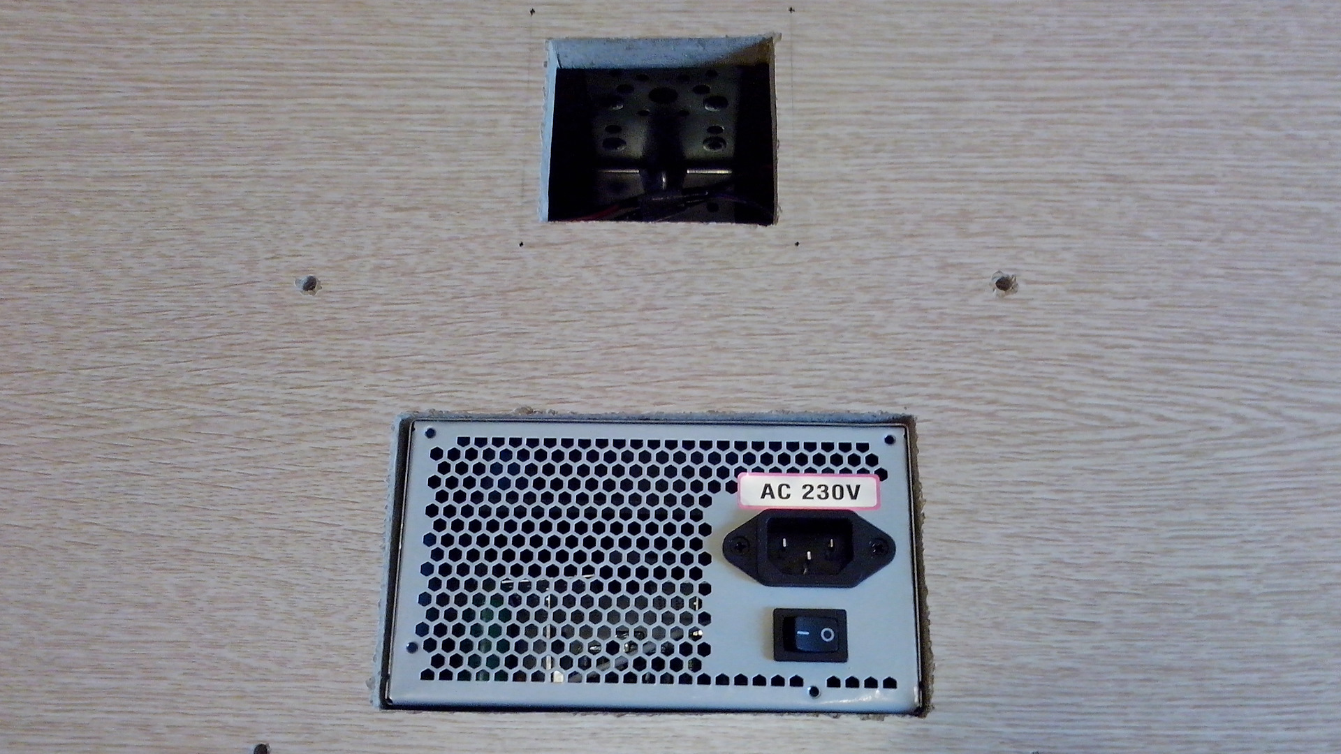

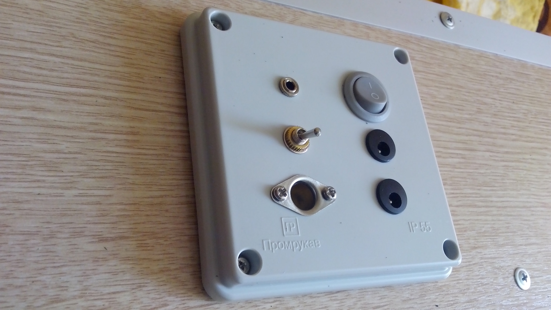

На задней стенке выпилил отверстие для подключения вспомогательных коннекторов и переключателей (фото 13):

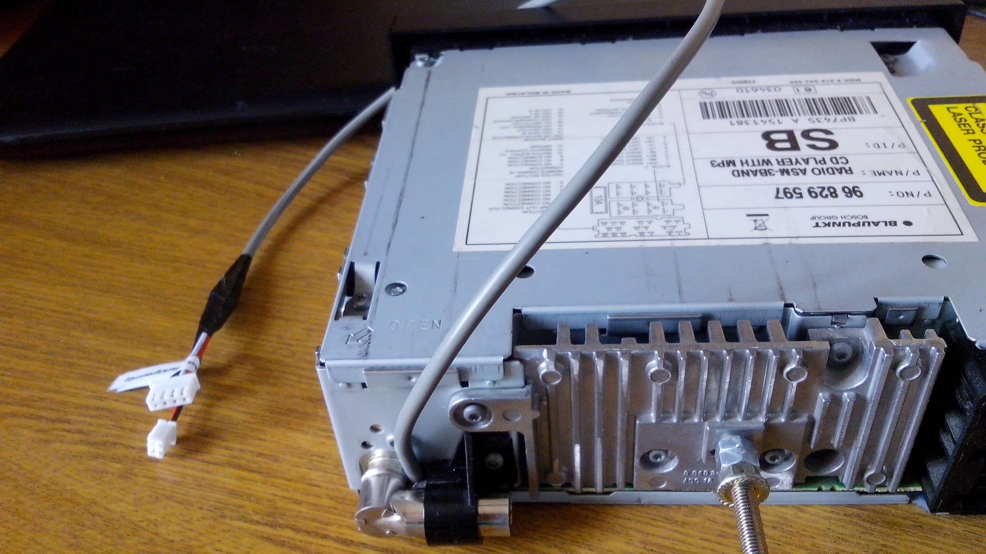

Попутно пришлось решать проблему с аудиовходом AUX, так как в данной версии магнитолы он отсутствовал. Пару дней потратил на изучение форумов, и теперь AUX есть, на фото 14 выведен из магнитолы отдельным проводом. Возможно, сделаю об этой доработке отдельную запись.
Для монтажа элементов задней панели использовал крышку от распределительной коробки (фото 15):
На заднюю стенку бумбокса, помимо сетевого шнура, выведены:
— выключатель питания
— два гнезда 12В для подключения каких-либо гаджетов (плеер, активная антенна и т.д.)
— коннектор AUX для подключения внешних источников аудиосигнала
— коннектор для подключения антенны радио
— переключатель AUX/радио (вынужденная мера, в связи с отсутствием штатного AUX, но это отдельная тема)
Эта панелька выполняет также роль воздухозаборника, для обеспечения циркуляции воздуха в центральном отсеке. Она сделана с немного выступающими за плоскость ножками, поэтому отступает от плоскости стенки примерно на 2 мм. Таким образом, через нее осуществляется приток воздуха снаружи, и дополнительных вентиляционных окошек не требуется.

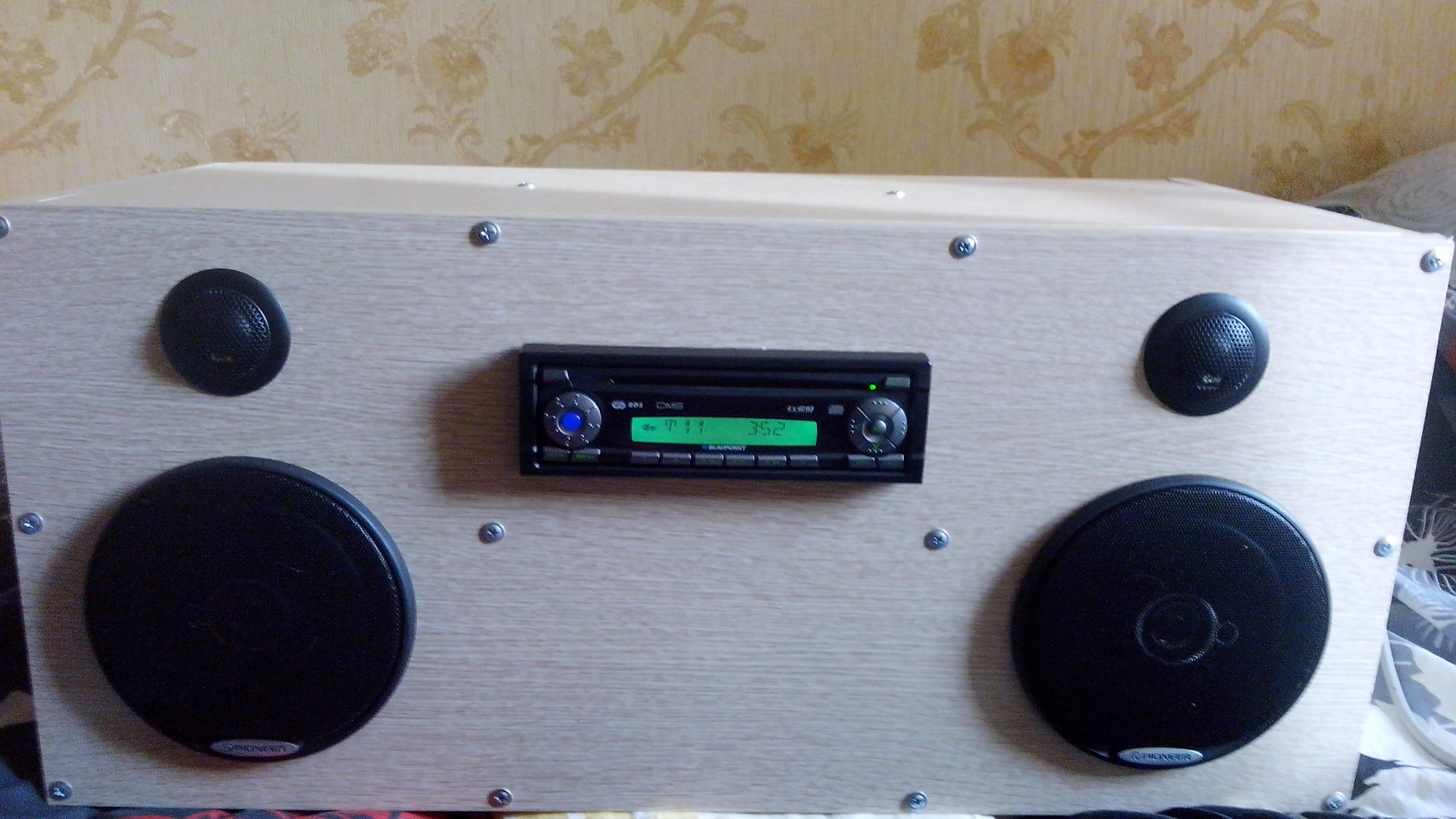

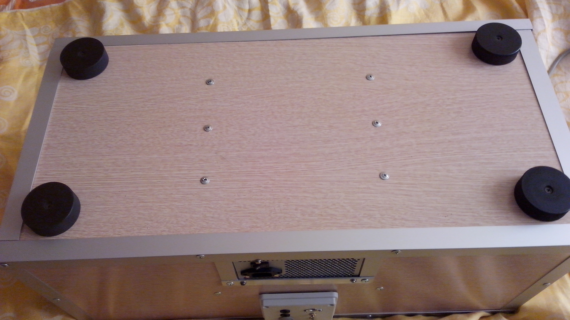

Аппарат получился внушительных размеров (700x300x300 мм), поэтому установил его на брутальные ножки из небольших хоккейных шайб (фото 18):
Чтобы у корпуса бумбокса не повреждались углы, сделал окантовку алюминиевым уголком. Корпус собран на саморезах. Вес изделия получился, по ощущениям, порядка 15-20 кг (не взвешивал), поэтому подразумевается только стационарное использование, в лес за грибами с ним не пойдешь. Исходя из этого, не стал портить внешний вид какими-то ручками для переноски. На фото 19 и 20 показано готовое изделие:
Качество звучания и мощность данного аппарата меня полностью устраивают, все-таки использовались не самые бросовые компоненты: магнитола от приличного производителя (Blaupunkt), кроссоверы и твитеры Kicx, плюс достаточно мощные динамики на 50 и 70 Вт. Когда я врубил бумбокс на полную мощность, мой кошак со страху залез на шкаф, значит, тест успешно пройден :)

Только вот с охлаждением, имхо, надо поработать. Приток в среднюю секцию.
Спасибо! На задней стенке крышка с коннекторами отступает от плоскости стенки на 2 мм (особенность крышки, на ножках), через нее осуществляется циркуляция воздуха, и дополнительных окошек не требуется.
Но это же полдела. Только для БП. А радиатор мафона чем? Хотя в авто он тоже не здорово продувается…
Вентилятор блока обеспечивает циркуляцию и теплообмен с внешней средой. Так как БП и магнитола в одном отсеке, то и охлаждение получается общее. Кстати, магнитола греется намного больше, чем БП. В авто она вообще не обдувается.
Я ж не настаиваю. Просто обратил внимание.
Все правильно, спасибо за замечание. Просто этот момент я учел в конструкции, циркуляция воздуха в центральном отсеке достаточная.

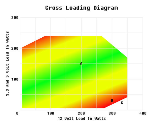

1) Стыки нужно герметизировать
2) В компьютерном БП нужно нагружать не только +12, но линии +5 и +3,3, хотя бы пару лампочек.
3) ДСП ни разу не играет. Нужен слой синтепона / ваты внутрь отсеков с динамиками.
Я сознательно пошел на упрощение в части герметизации и демпфирования, для гаража звук нормальный, там Hi-Fi не требуется. Про нагрузку других линий тоже слышал, но именно этот блок нормально работает и так, без просадок напряжения, проверял на максимальной громкости. Возможно, другая схемотехника. Если будут проблемы, подключу нагрузку.
Он и будет работать, только проживет меньше. Хотя, возможно, на век бумбокса и хватит.
А с чем это связано? Просто я слышал такую тему, но подробно не разбирался.
КНХ = кросс-нагрузочная характеристика.
В 90% БП, при нагрузке только одной шины, БП работает в неоптимальном режиме, с заниженным КПД и отклонениями по напряжению.

Спасибо. На форумах пишут, что в блоке уже установлены нагрузочные резисторы, поэтому поломки блока из-за отсутствия нагрузки на шинах 5В и 3.3В быть не должно. Если я правильно понял КНХ, то наибольшее воздействие идет именно на эти шины, которые мне не нужны. За напряжением 12В понаблюдаю, тем более, что на заднюю стенку оно выведено, там можно делать замеры.

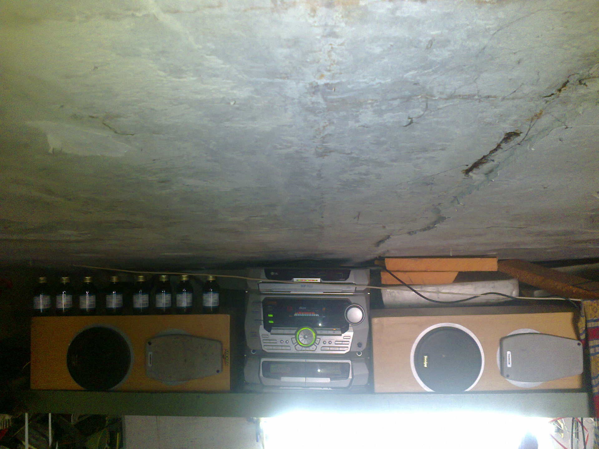

а это мой вариант музона в гараже, муз центр эл жи 2х80 ватт + самодельные колонасы с динамиками на 20 см низовик + 13 см от радиотехники и ВЧ от нее же)) когда мою машину то весь гараж балдеет от ретро музыки 80х- 90х))
Вот и мне надоело чужой репертуар слушать. А то понаедут пацанчики и приходится весь день их тыц-тыц слушать :) А я им теперь Стаса Михайлова врублю, пусть мучаются! :)
Стас Михайлов это очень жестоко))
хотя не так жестоко как А.Пугачева или Киркоров))
SorentoS77
отлично получилось)
Я так понимаю, на колонках стоят пузырьки вовсе не от тормозухи? :)
это веселящая вода чистейшей перегонки, молодец ты глазастый))

Молодец! ) у меня бы терпения не хватило.
Михаил, пара замечаний. Собирать коробку надо было хотя бы на герметик. Чтобы все соединения ( стыки) были монолитные.
Материал ДСП вполне нормальный. Ещё лучше МДФ. Он плотнее.
Хорошо бы сделать в точке забора воздуха, фильтр из нетканого материала.( типа укрывного для клубники или рассады) иначе пыль неизбежно будет внутри. Ещё момент, каждому динамику свой объём нужен. Не считал его?
В целом сделано очень аккуратно. И цвет плиты неплох. Выглядит приятно для глаз)
Кстати, фильтр надо бы поставить, тоже об этом думал.
А чего не фанеру брал? Эстетические мотивы?
Так точно, для красоты :)
Нормуль 👍
Спасибо. Я старался :)
Очень недурно вышло!
Спасибо! Мне тоже нравится.
