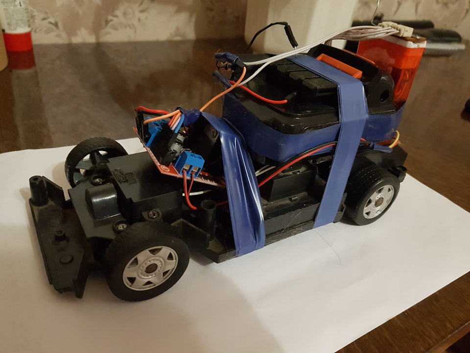

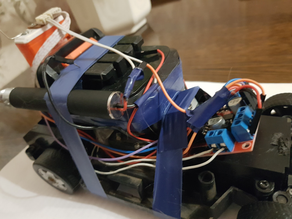

Вот моя схема как всё собрано на штилиусе. Если бы хоть кто то такое нарисовал было бы проще и быстрее собирать всё. Короче для всего этого нам нужна сама машинка (любая). Запомните где какой провод а именно два на питание, два на повороты и два на привод. Отрезаем все эти провода (приблизительно по средине что бы добавить провода если будут короткие) Далее нам нужно основное питание 12 вольт от которого будет ездить наше авто. Я взял от шуруповерта (выносливая и заряжается). Наша плата от машинки питается 5 вольтами. Для неё был сначала повербанг, но так как плата ничего не делает она берёт мало напряжения и повербанг не видит её а если повербанг не нагружен он сам через пару секунд отключается. Вместо него можно взять любую батарею с телефона (проверенно). Но я нашёл у себя не нужную электронную сигарету. Открываем её и припаиваем к батарее плюс и минус и выводим наружу. Вот у нас есть 5 вольт которые тоже можно зарядить. Ну и всё это соединит нам драйвер двигателей от ардуино L298N. А дальше всё просто. Я нарисовал схему как подключить всё. Провода на повороты и привод подключат методом тыка. Сначала подключаете питание. После драйвер двигателей а уж после провода от платы машинки на привод и повороты по очереди что бы проверять пультом правильно ли всё. А то при повороте в право она ехала на зад. Короче сложного ничего нет.
Суть этого всего в том что машинка станет мощнее и на много дольше можно ею управлять и все теперь заряжается.
