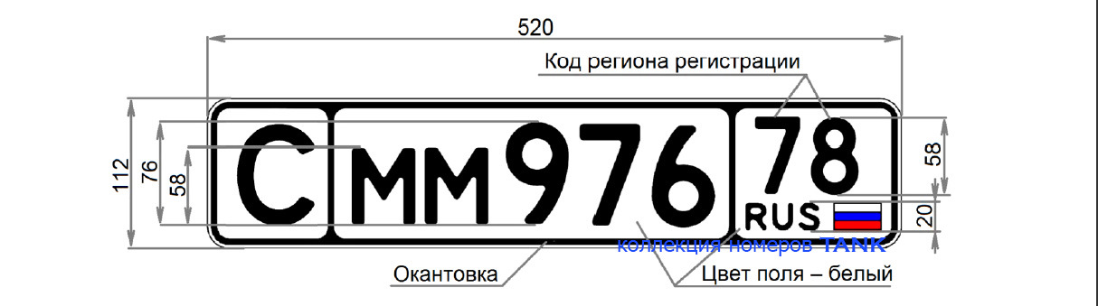

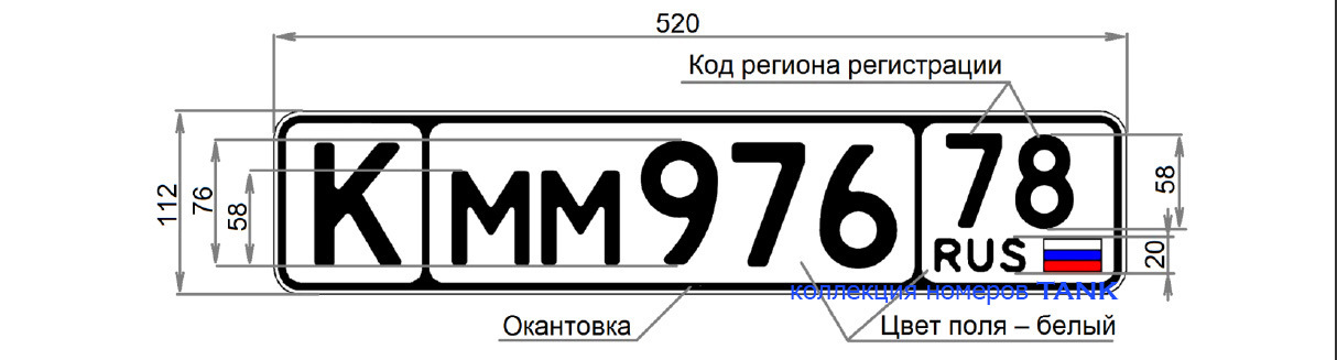

Первым по важности считаю появление двухстрочного заднего номера «для автомобилей с нестандартным местом крепления», а проще говоря, для некоторых советских, большинства японских, и некоторых американских автомобилей. Некоторых – потому что российский номер выше, чем американский, и не во все ниши сможет влезть. Когда велась работа над внедрением этого типа, хотели сделать пластину номера оптимальной по размерам – т.е. выбрать из размерности советского «черного» заднего номера, японского и американского минимальные размеры, и таким образом, создать универсальных знак. Но оказалось, что символы двухстрочного знака при его высоте около 15 см (американский размер) слишком маленькие. Их невозможно прочесть с нужного расстояния. Поэтому высоту номера пришлось увеличить до 170 мм.
Теперь владельцы «японок» не будут мучиться с переходниками для размещения стандартного знака длиной 520 мм. В нишу кузова или заднего бампера можно установить двухстрочный знак. Владельцы смогут сами, при необходимости, заказать эти укороченные номера, если захотят. А при регистрации они получат два знака типа 1 (длиной 520 мм)*. *При регистрации они смогут отказаться от выдачи в ГАИ двух длинных пластин, получив только цифровую комбинацию, см. выше, и заказав номера с задним "квадратом" в комплекте самостоятельно. И это, наверное, самое востребованное изменение. Строго говоря, его следовало внести в стандарт еще в 90-е годы, но сделано это не было. Теперь, хотя актуальность ввоза «праворулек» существенно снизилась, неудобство устранено. На рынке сохраняется более 4 миллионов автомобилей японского производства с правым расположением руля.

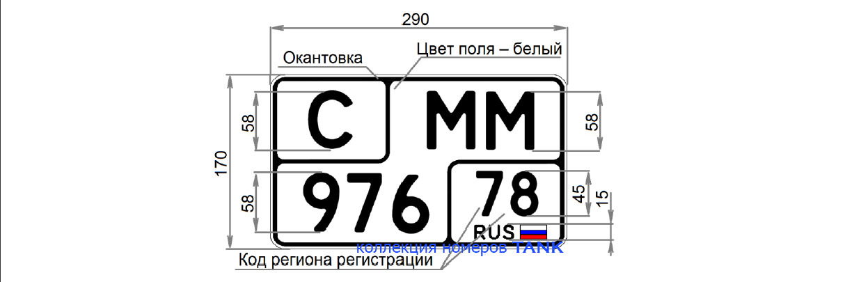

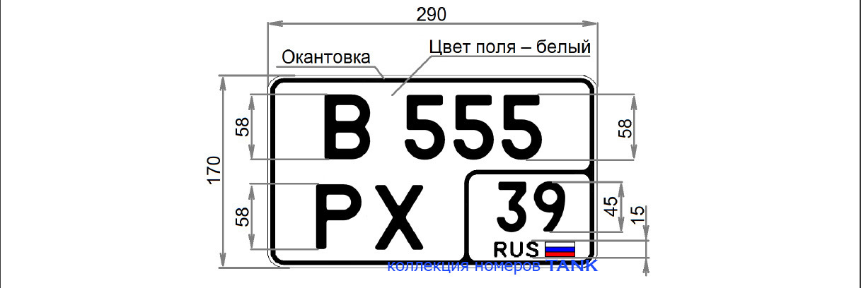

Итак, вот он новый знак типа 1А. Он существует в двух исполнениях – как для двухзначного, так и трехзначного кода региона.

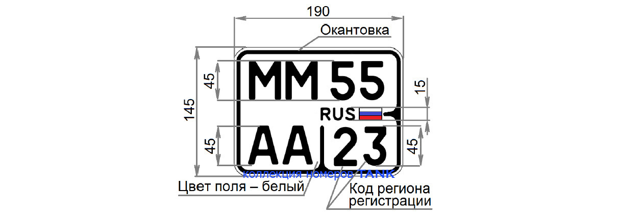

Вторым новым типом является знак типа 4А – «для внедорожных мототранспортных средств, не предназначенных для движения по автомобильным дорогам общего пользования (снегоболотоходы, мотовездеходы). Сделан знак на основе мотоциклетного номера нового образца (о нём позже). Появление этого номера упростит его установку на квадроциклах, болотоходах и т.п. Знак уменьшенных размеров легче будет вписать в отведенное место, а размер его в сравнении с обычным тракторным номером, которые на квадроциклы выдаются сейчас (288х206 мм), существенно сокращен (190х145 мм).
Регистрационный знак этого образца введен по инициативе Министерства сельского хозяйства, в состав которого входит Инспекция Гостехнадзора. Она занимается регистрацией внедорожных транспортных средств. К ним относятся, помимо прочего, трактора. Поэтому новые знаки типа 4А будут производиться по заказам и выдаваться органами Гостехнадзора.
Третий новый тип – номерной знак для мопедов, тип 4Б. Фактически, номер этот пока не появится, т.к. регистрации мопедов не требуется. Обсуждается вопрос его выдачи на скутеры с двигателями свыше 50 кубов. Номер также имеет размерность мотоциклетного, но с иной структурой буквенно-цифрового обозначения – четыре буквы и две цифры вместо четырех цифр и двух букв на мотономере, не считая кода региона. Вот тут вопрос. При разработке предполагалось, что мотономер уменьшится в размерах, но не настолько. А мопедный номер будет еще меньше. Однако, размер нового мотономера, в итоге, уменьшили еще больше. Теперь что мопедные, что мотономера, имеют одинаковые размеры. О мотономере мы поговорим позднее. А пока вот он, тип 4Б.

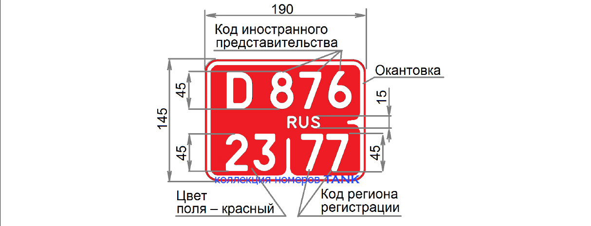

Четвертый номер. Тип 11. Регистрационный знак для мотоциклов дипломатических представительств, консульских учреждений, в том числе возглавляемых почетными консулами, и их сотрудников. Да-да! Дипломатический мотономер!
Удивлены? Зря. Такие номера выдаются и в других странах. Как-то мне присылали фотографию скутера с дипломатическим мотономером, выданным в Республике Беларусь. Конечно, число подобных мотоциклов чрезвычайно мало. Номер будет, наверное, самым редким, и коллекционерам придется напрячься для его поисков. Номер на красном фоне, как и остальные знаки этой группы.

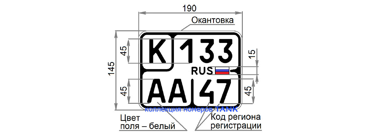

Тип 25 – знак для классических мотоциклов.
Как видно, все номера имеют букву «К» в качестве некоего определителя подгруппы – «Классические». Аналогичные номера с буквой «С» («Спорт») предназначены для спортивных автомобилей. Вот они:

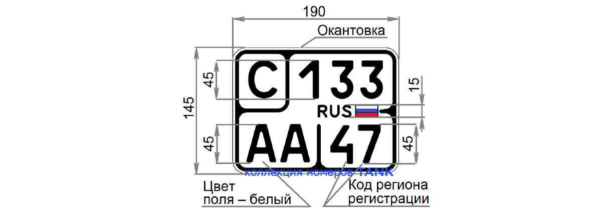

Тип 26 — для спортивных легковых и грузовых автомобилей – однострочный.
Тип 27 — для спортивных легковых и грузовых автомобилей – двухстрочный.

Я правильно понял, что после Нового Года, мы просто пойдем и закажем себе тип 1А, без каких либо регистрационных действий в ГИБДД?
Вы правильно поняли. Но насчет вот конкретно 1 января могут быть проблемы в связи с отсутствием чертежей или заготовок. Какое-то время, думаю, надо заложить на это дело.
Во владике ещё лет 12 назад уже ездили с такими номерами с зади)
Во первых, ваши комментарии с матом я удалил. Во-вторых, по сути удаленного вопроса, почему не 165 высота, как у японца, а 170 мм. Это вполне вмещается по высоте даже в пластиковую рамку японского знака, проверено лично (на имеющейся рамке). А уменьшение высоты уже не позволяло нормально расположить вверху отверстия, нужные для крепления номера. Они у японцев не совсем близко к кайме находятся.
В третьих, во Владике с такими номерами ездили даже во времена позднего СССР. А вот в Хабаровске изготовили тип 2а серии яХБ по ГОСТ 3207-77 (квадратный частный номер, был всего в двух регионах РСФСР), который по ширине влезал в нишу, но по высоте был 226 мм, и то это спасало большинство от необходимости гнуть длинный стандартный (520 мм) номер.
вот это интересная информация.
Я правильно понял, не нужно будет доказывать, что у меня авто с нестандартным местом крепления, а просто заказать тип 1а в соответствующей организации?
Да, все правильно.

А новые знаки под "нестандартное место крепления" можно будет вешать только сзади?
Да, только сзади.

многие ждали Тип 1А — для советских, японских и американских автомобилей. А вот новые для обычных машин, просто изменили место 1 буквы?
На обычных (тип 1) ничего не изменилось.
