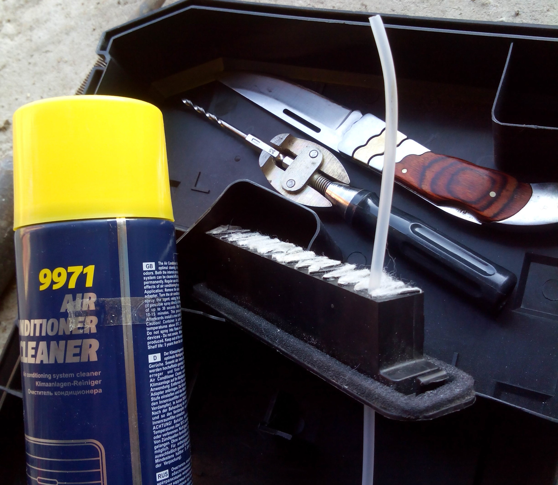

2. Для очистки испарителя понадобится баллон 0,5л соответствующей химии. Я использовал Mannol 9971. Артикул для заказа: 2134; объем 520мл, цена 350руб. Отрицательных моментов с ним не возникло. Противного запаха не имеет. Рекомендую к покупке.
3. Еще советовали туеву кучу газет и тряпок — мне оно не понадобилось.

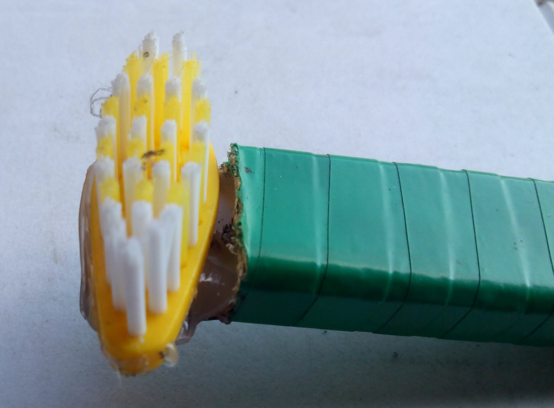

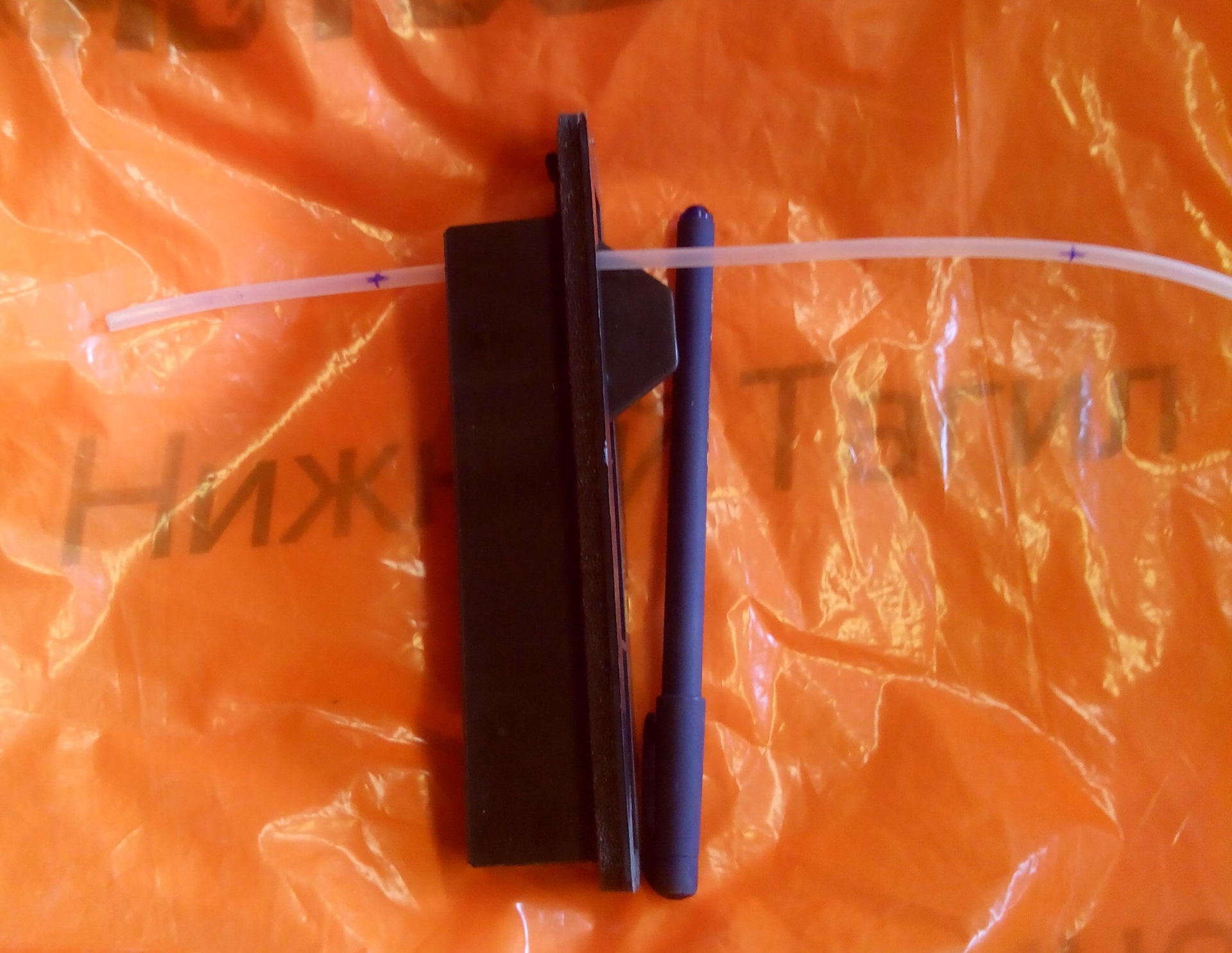

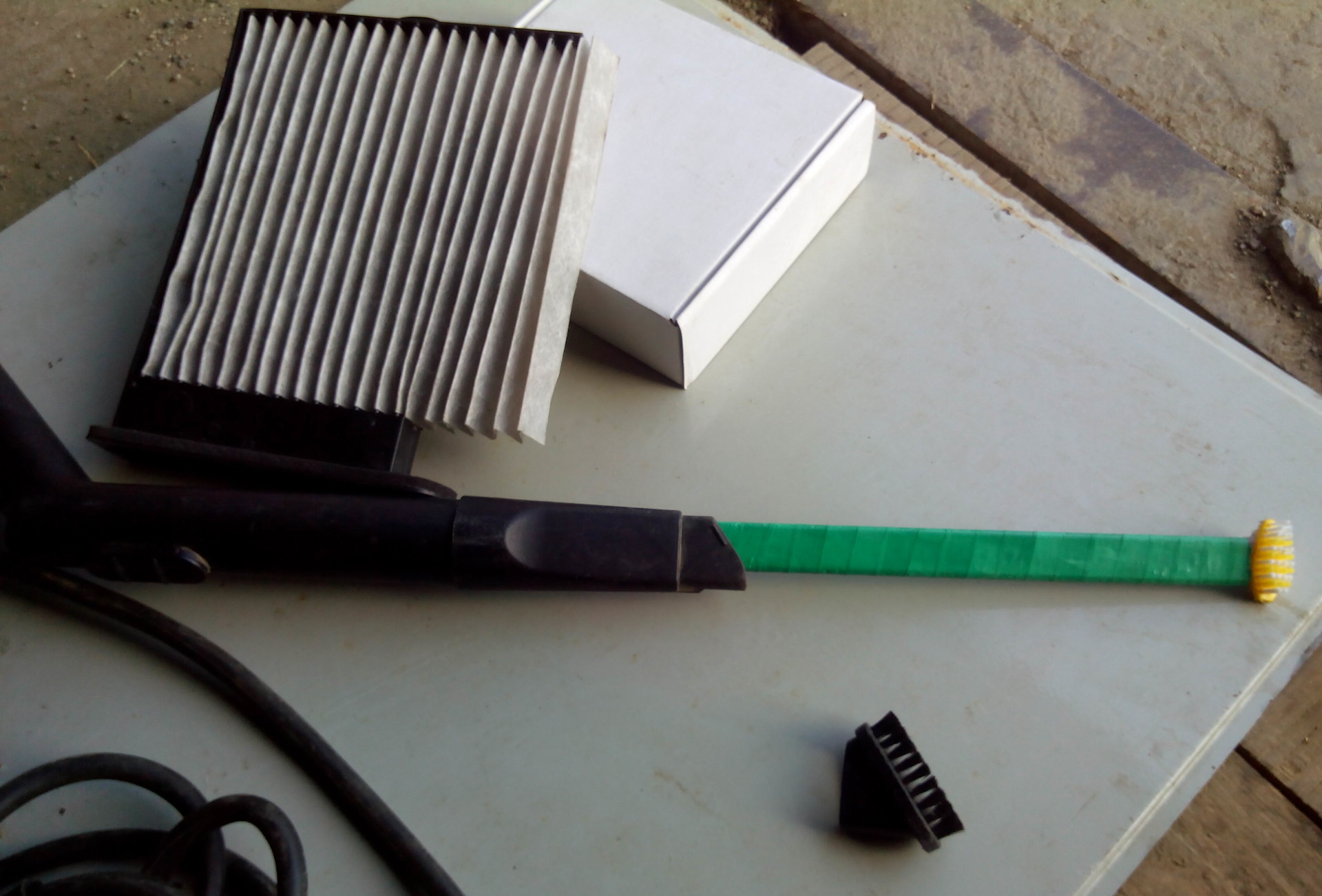

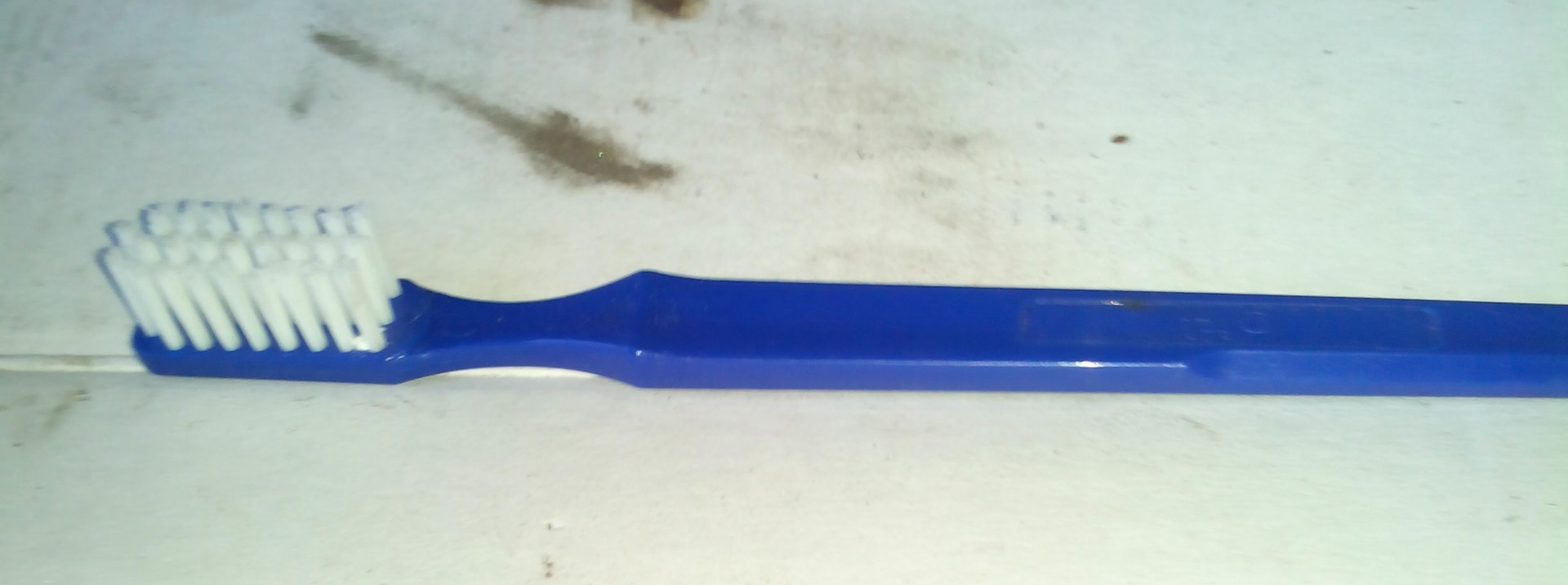

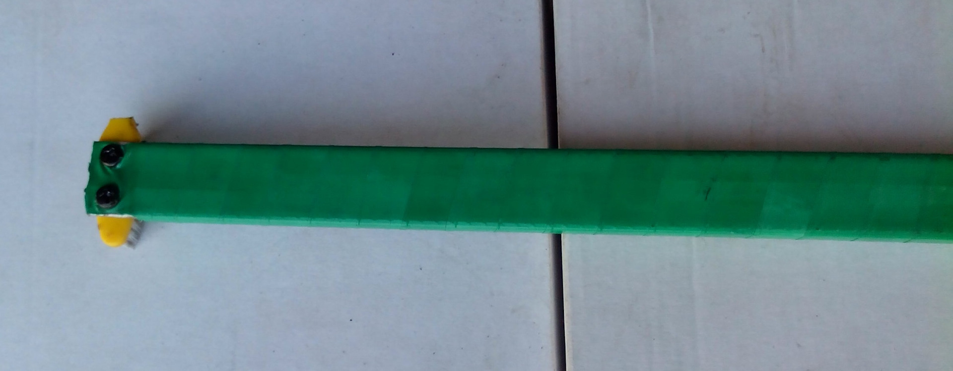

4. Изготовил многофункциональную щетку оригинальной конструкции для очистки испарителя:

6. Нож, отвертка крестовая для снятия/установки бардачка, пылесос при необходимости (мне не понадобился).

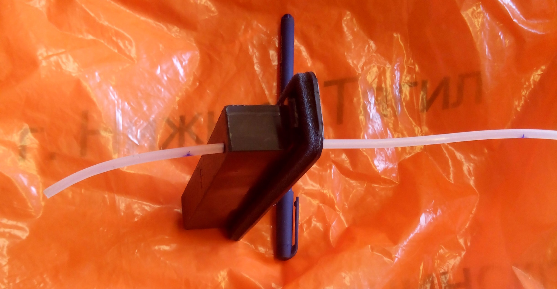

7. Элемент "заглушка фильтра", изготавливается из БУ салонного фильтра:

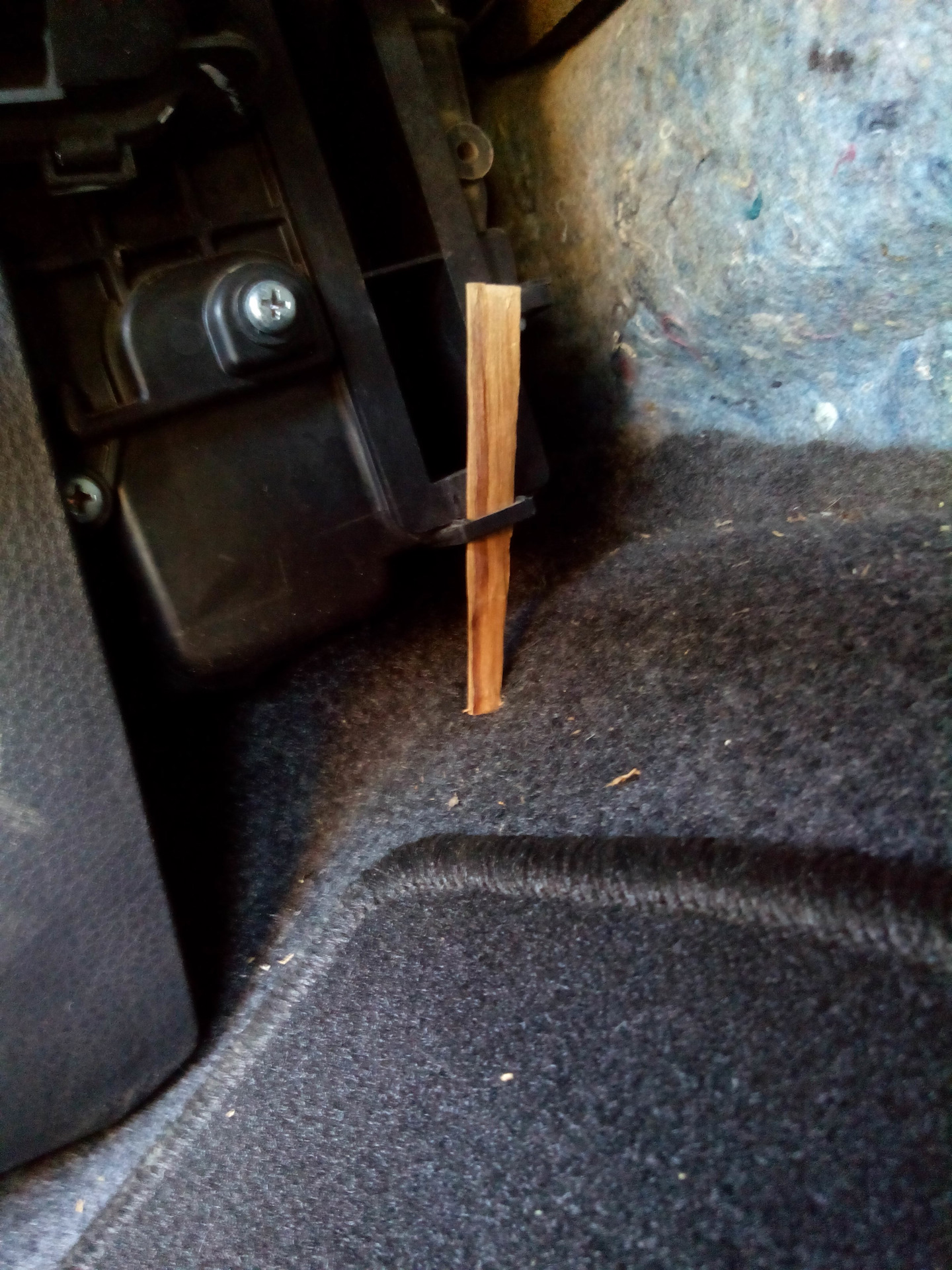

По своему разумению (или так оно само получилось) поставил машину мордой вверх с перепадом высот между осями около 10см, вроде в таком положении конденсат должен лучше стекать. Поправьте меня, если я ошибаюсь.

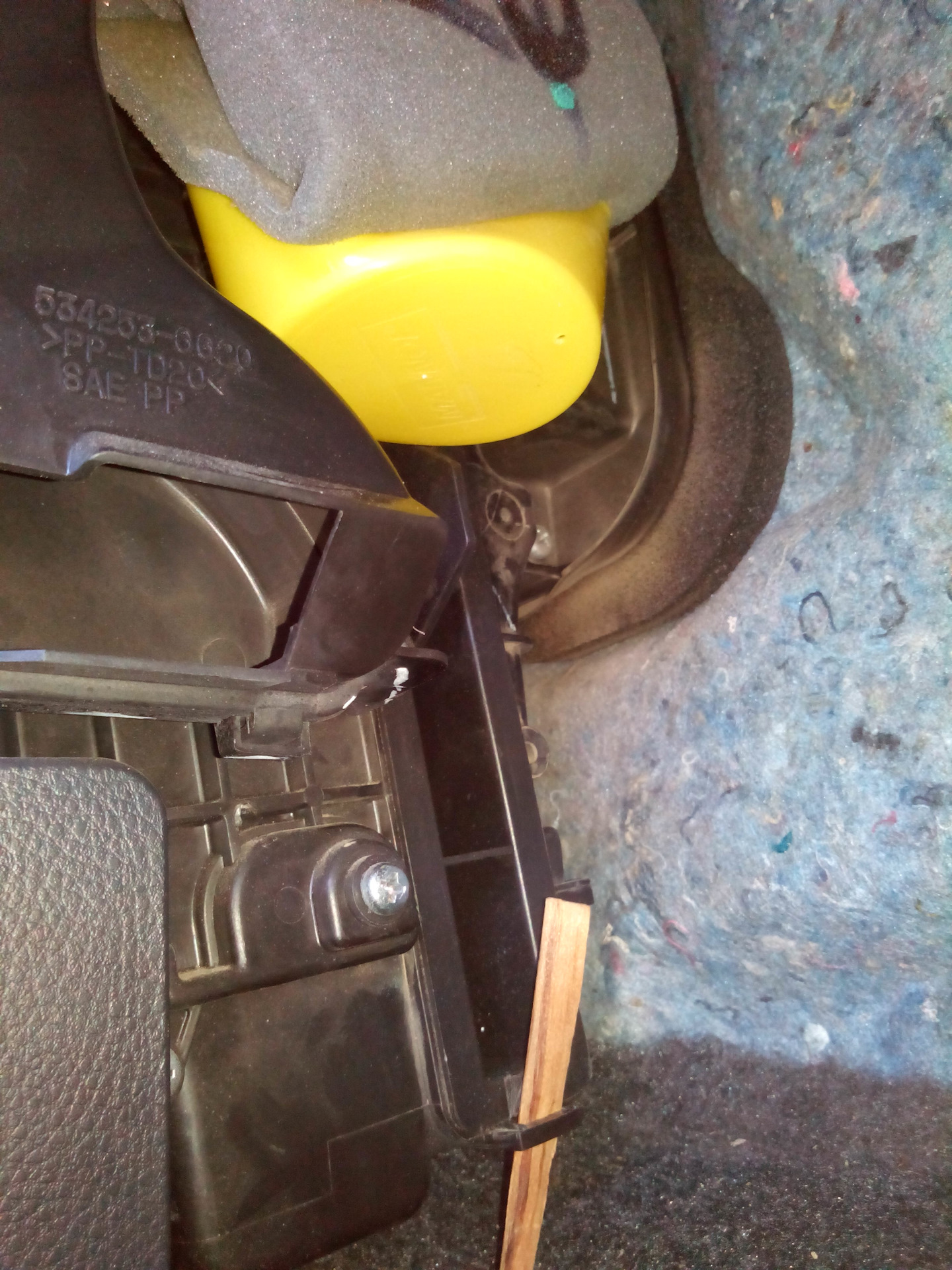

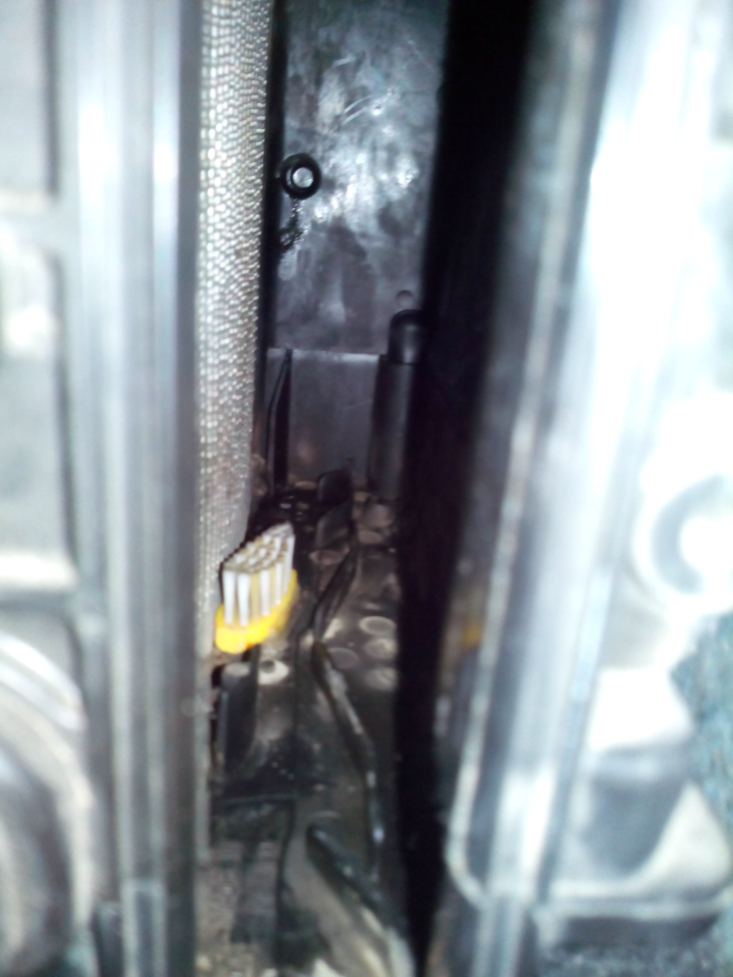

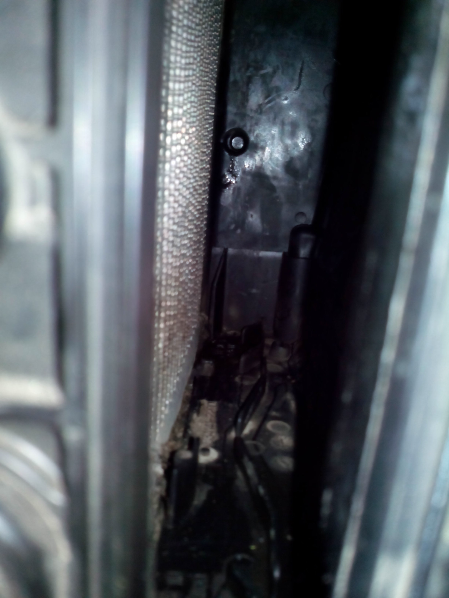

Снял бардачок и старый фильтр. Потрогал испаритель — на пальцах осталась холодная черная сырая грязь… ФУ… Понятно, что пылесос тут не поможет. Щеткой по направлению "к себе" сгребал грязь и вытирал ее о салфетку, пока грязь собиралась. Затем вставил заглушку с трубочкой и действовал согласно инструкции на очистителе, никуда особо не спеша. Трубочка у меня с метками и с возможностью регулировки. Пшикнул в одном положении, передвинул трубочку, подождал, пшикнул в другом положении. Через некоторое время из-под машины потекла пенистая жижа, значит "процесс идет". Испшикать весь баллон с рекомендуемыми паузами оказалось несколько длительным занятием. Но делаю-то для себя. В сервисе так точно валандаться с клиентской машиной не будут, ибо время-деньги. Баллон в конце-концов испшикал. Отстегнул трубочку от баллона и вжарил печку на полную на 10 минут. Просушил. Рукой потрогал испаритель — сухо, былой пыли-грязи на пальцах не осталось. Сфотографировал пространство в районе испарителя — ничего плохого не увидел. В следующий раз по теплой погоде также буду делать замену фильтра с очисткой испарителя. А зимой поменяю только фильтр без очистки.

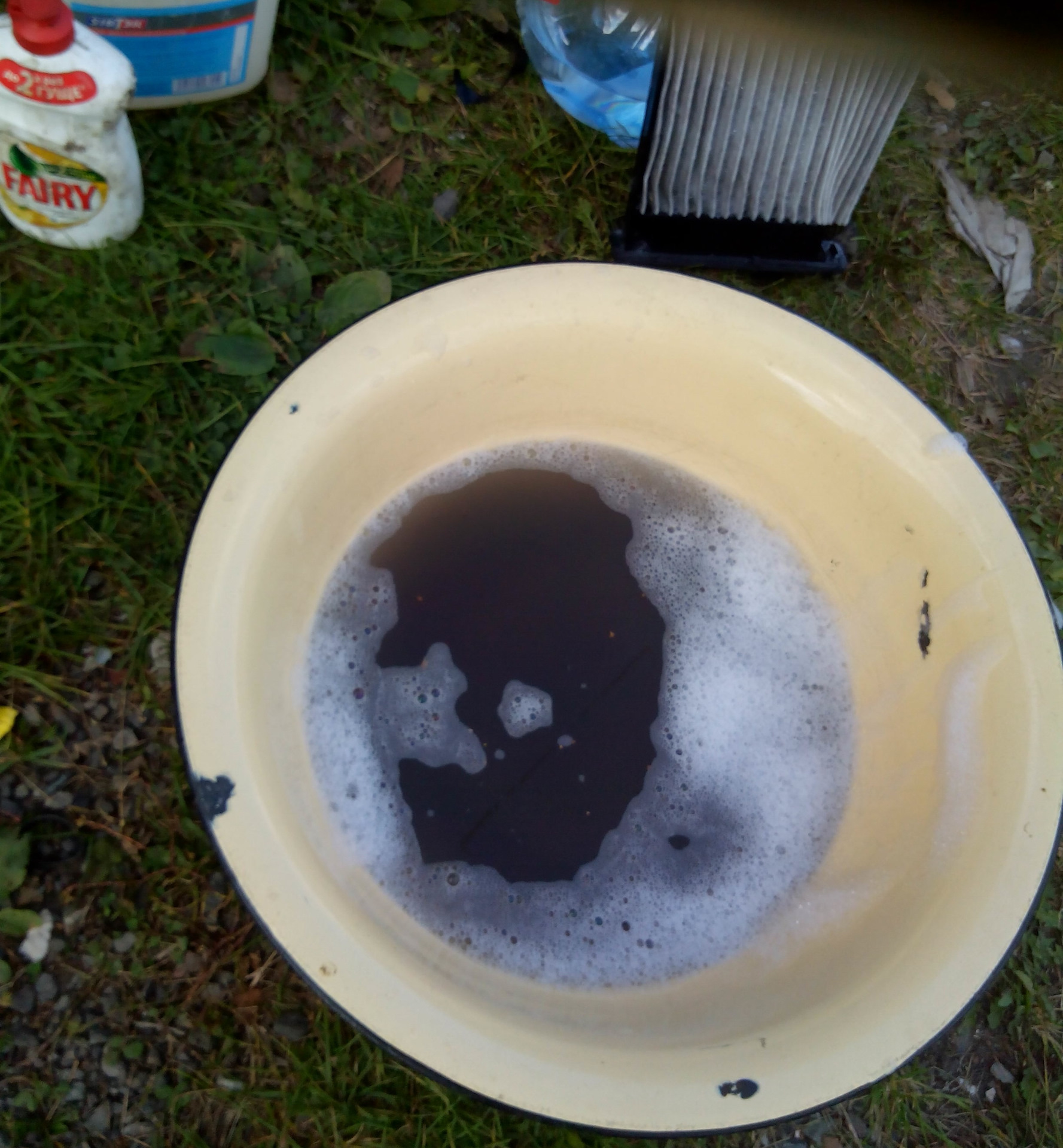

1. Снятый фильтр на 5-10 минут замачиваем в тазике с теплой водой с моющим средством (стиральный порошок или что-то типа Фэйри). После чего в меру интенсивно его булькаем, удерживая за пластиковый корпус. Важно не повредить фильтрующий элемент (ультразвуком бы его попробовать почистить, что ли… )
2. Меняем воду, прополаскиваем фильтр в разных положениях до чистой воды. Никакие щетки использовать не надо — грязь и так выйдет.

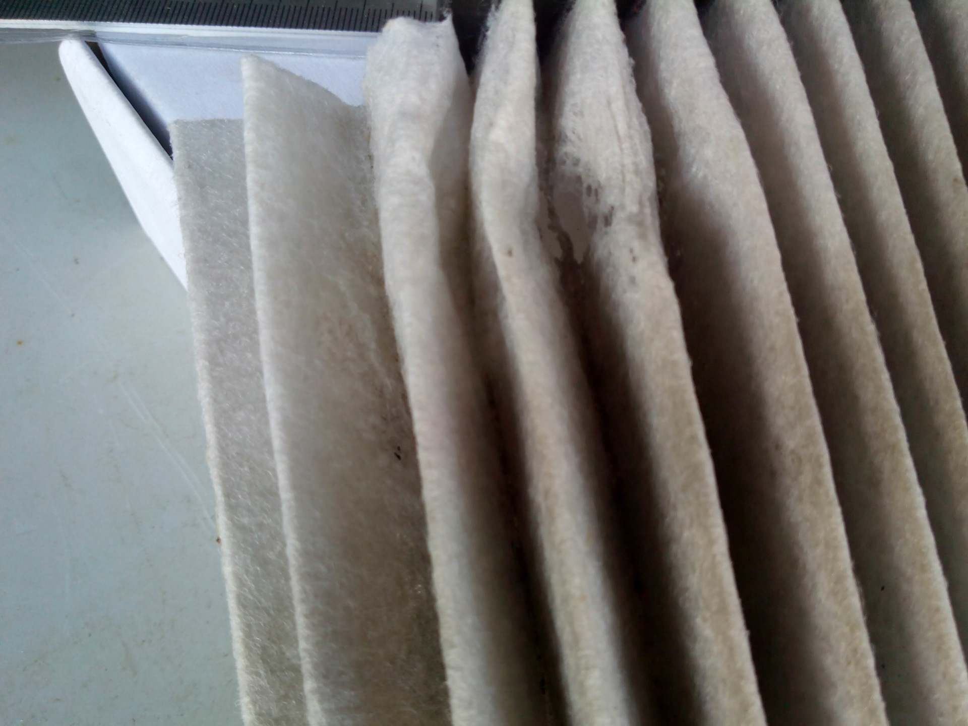

3. Просушиваем фильтр. Можно на батарее, но чтобы фильтрующий элемент не касался горячих поверхностей. Процесс не быстрый, не пытайтесь его ускорить с помощью фена. В противном случае возможен:

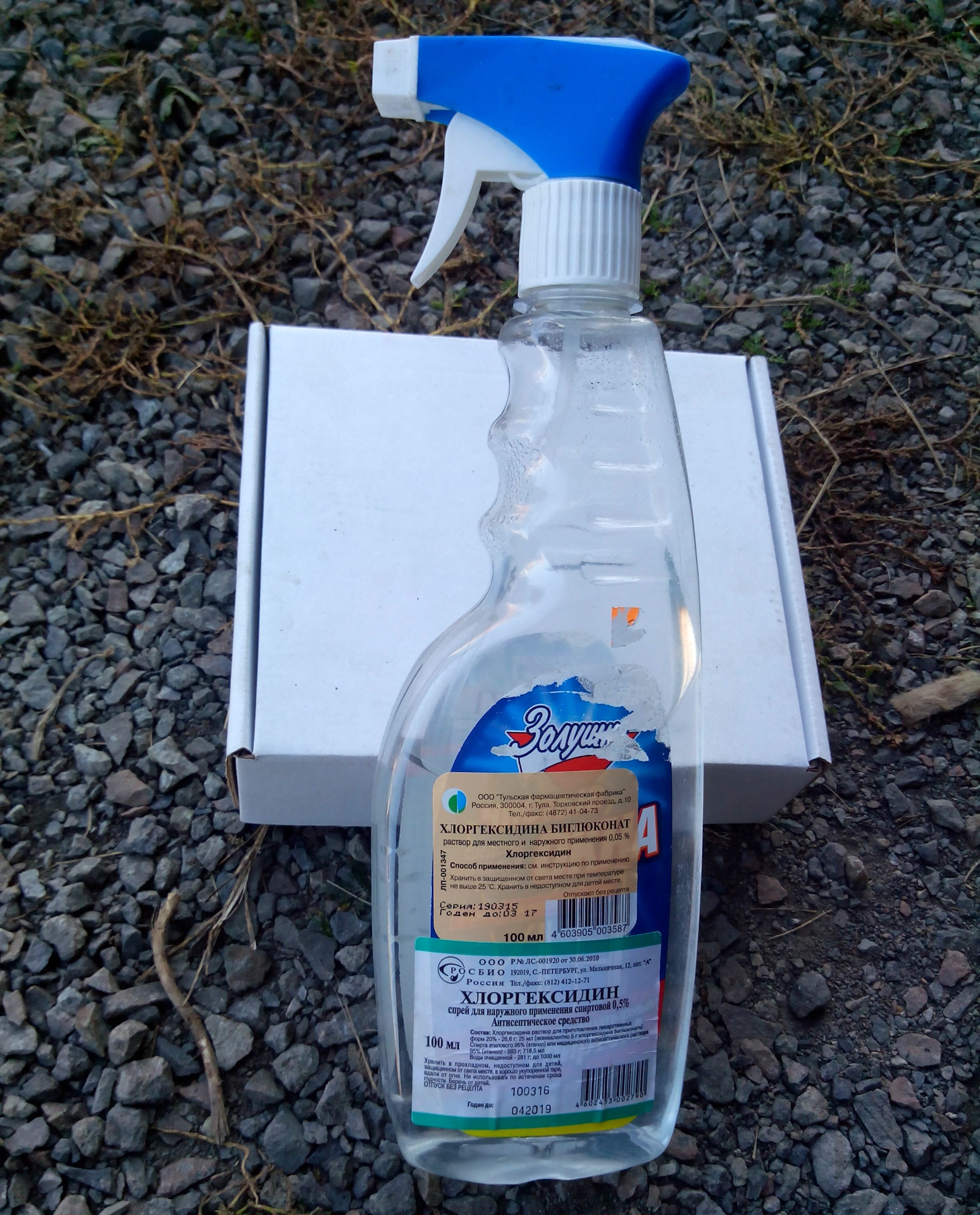

4. После просушки дезинфицируем фильтр недорогим средством Хлоргексидин (продается в аптеках без рецепта). Рекомендую Питерский на спиртовой основе — там и концентрация нужного нам вещества в 10 раз выше и сохнет быстрее. Обрызгиваем с двух сторон по полной, пока с фильтра не начнет капать. Снова его на просушку. После чего можно использовать по назначению. Если в наличии имеется два фильтра — то про покупку салонного фильтра можно надолго забыть :).
