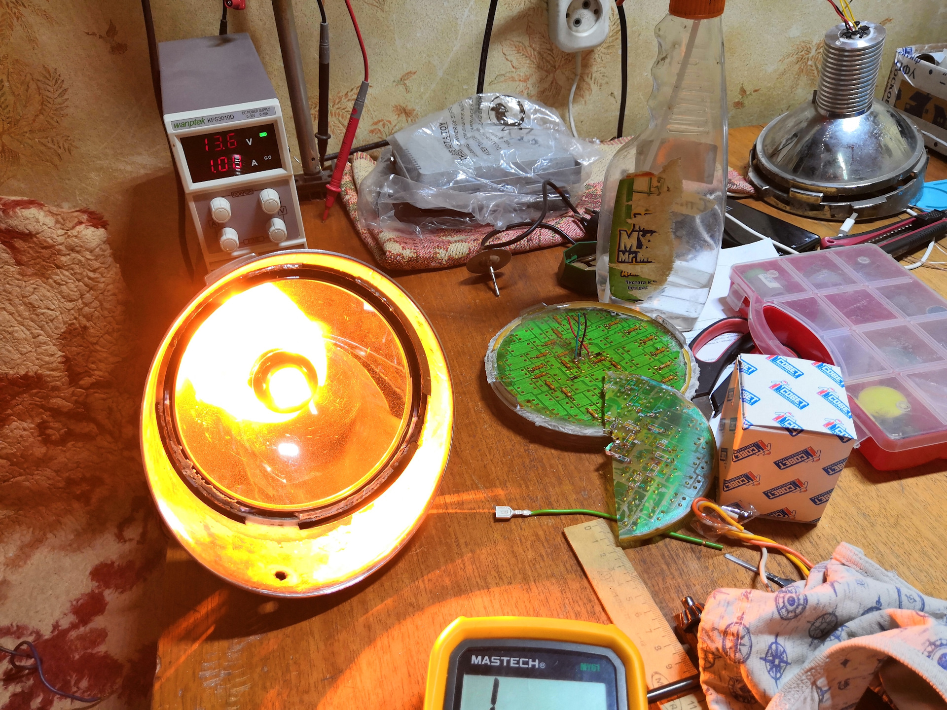

сегодня самое интересное. проверка, как работает источник света.
жёлтые ходовые огни.
так исторически сложилось, что на американских автомобилях стандарт ходовых огней жёлтый.
совмещён он с поворотом и габаритом. работает там двухконтактная лампочка. ну или как было в нашем случае — полноценный светодиодный модуль на пираньях от CREE
вот у нашего Freightliner они и перегорели…
всему срок приходит, а уж у грузового транспорта нагрузки запредельные. на одометре машины больше трёх милионов км.

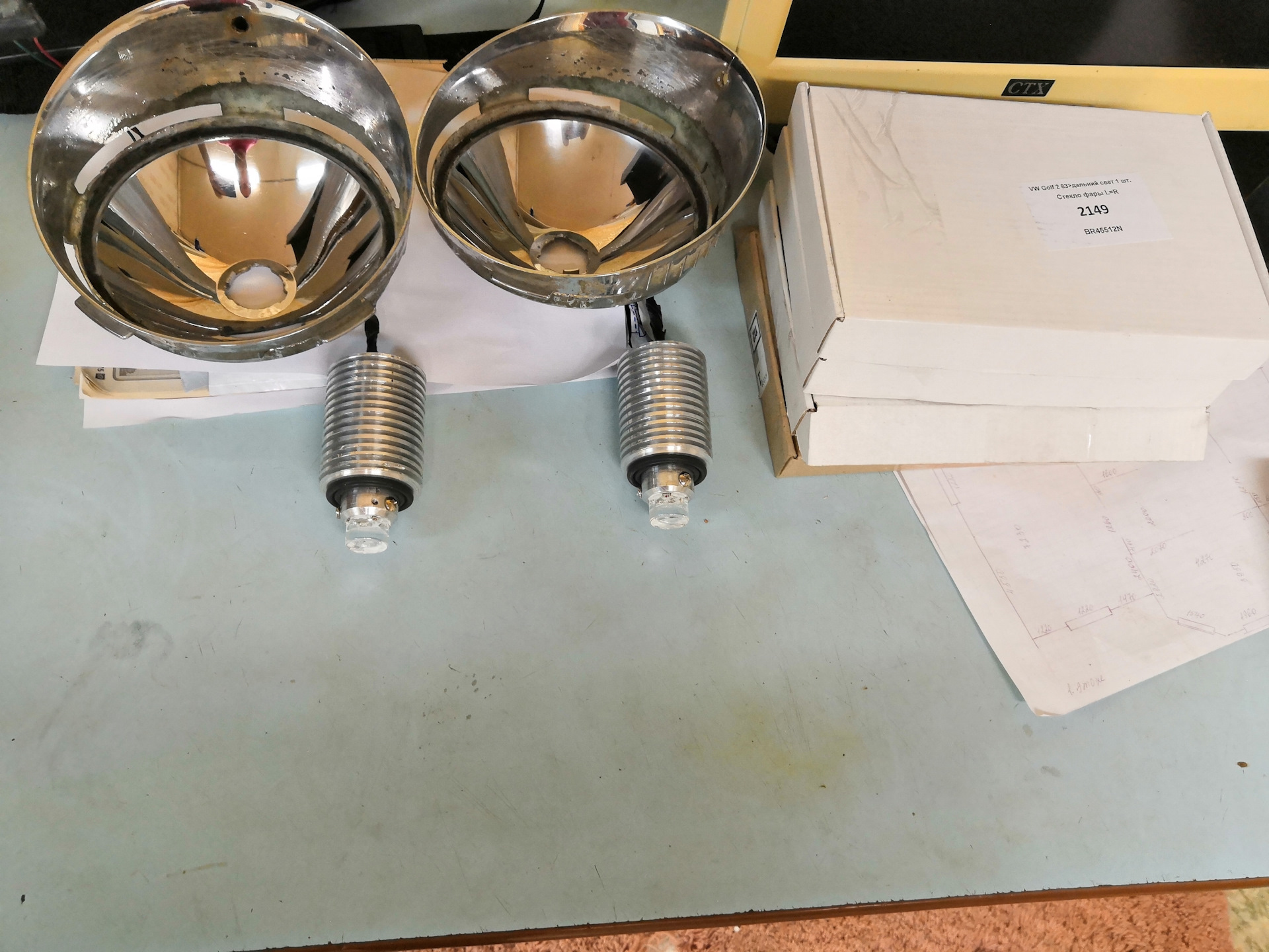

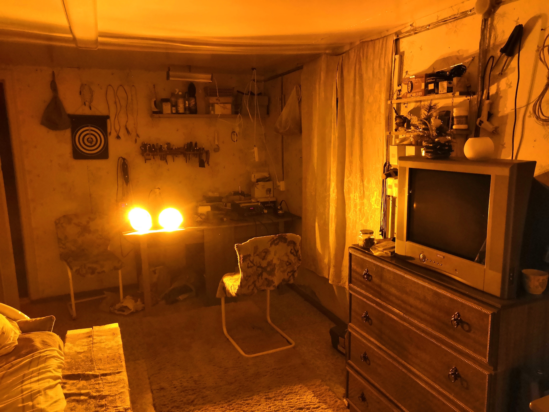

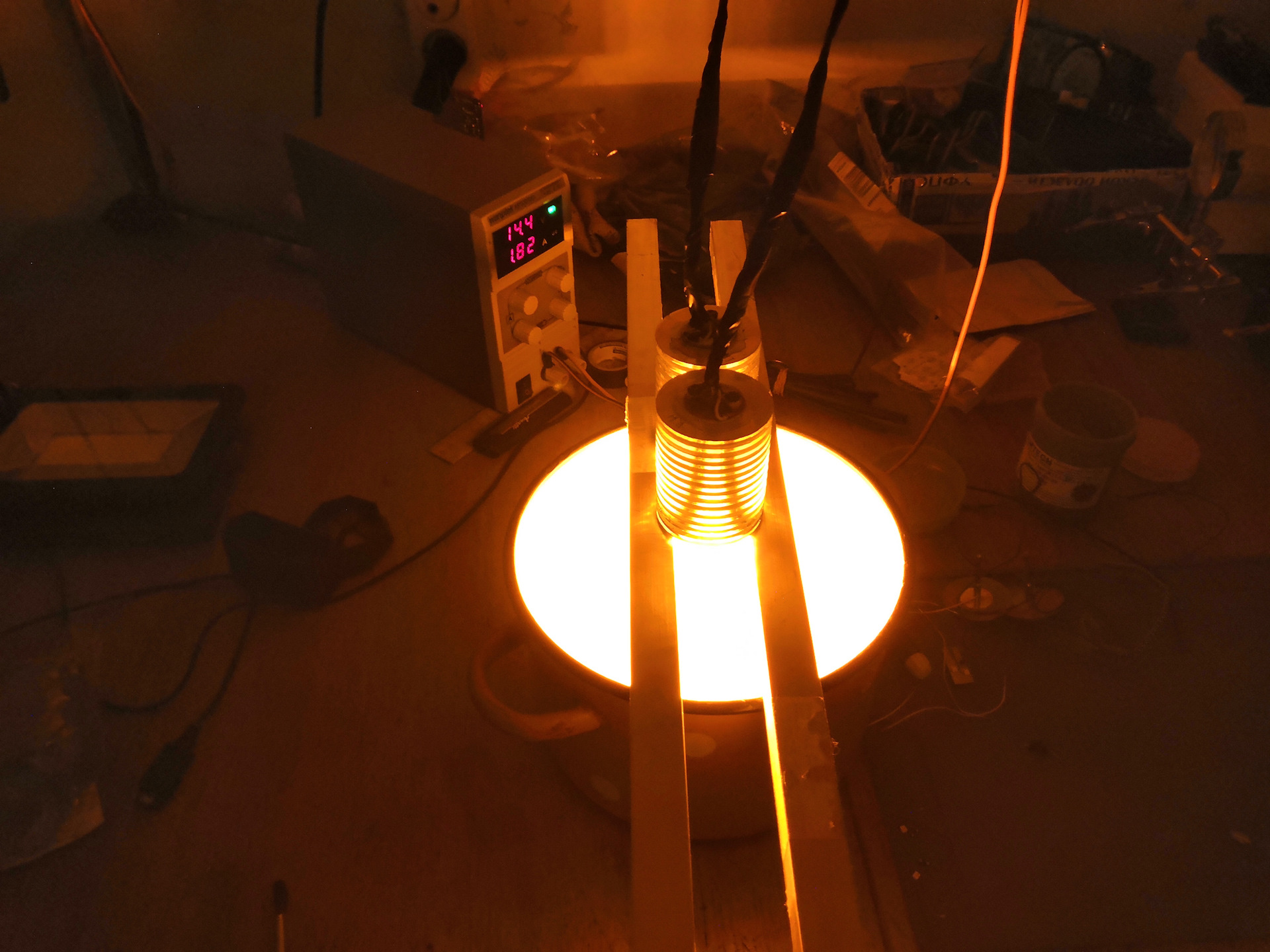

модули собраны, проверим как светят?
издалека — 6 метров. дальше не отойти, за спиной стена.
тааак… а если оба включить?
backstage, чуваки. модная нынче тема у фотографов, да и вообще у всех подражателей блогерам

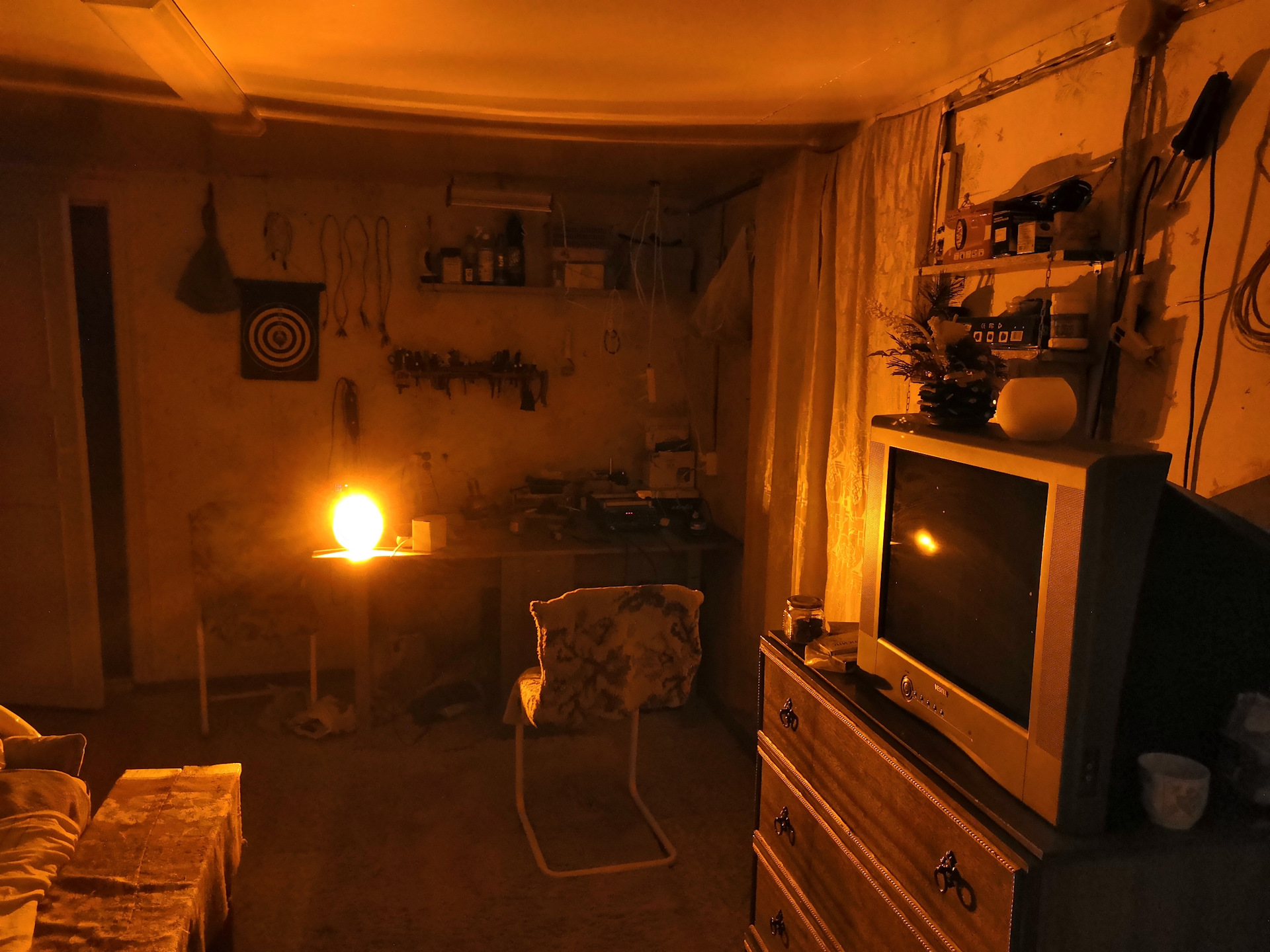

а теперь отойдём назад. на те же 6 метров…
ну нормально, для дома точно хватит =) собираем!

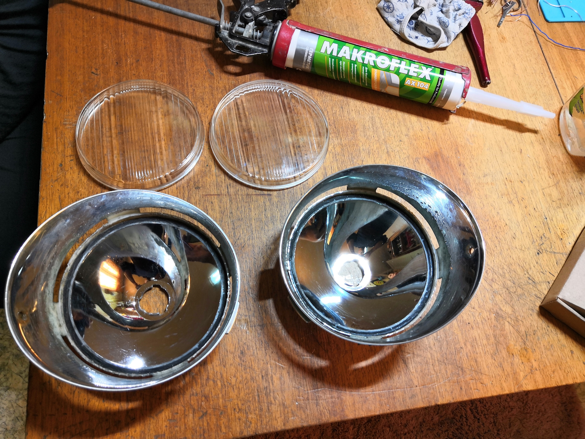

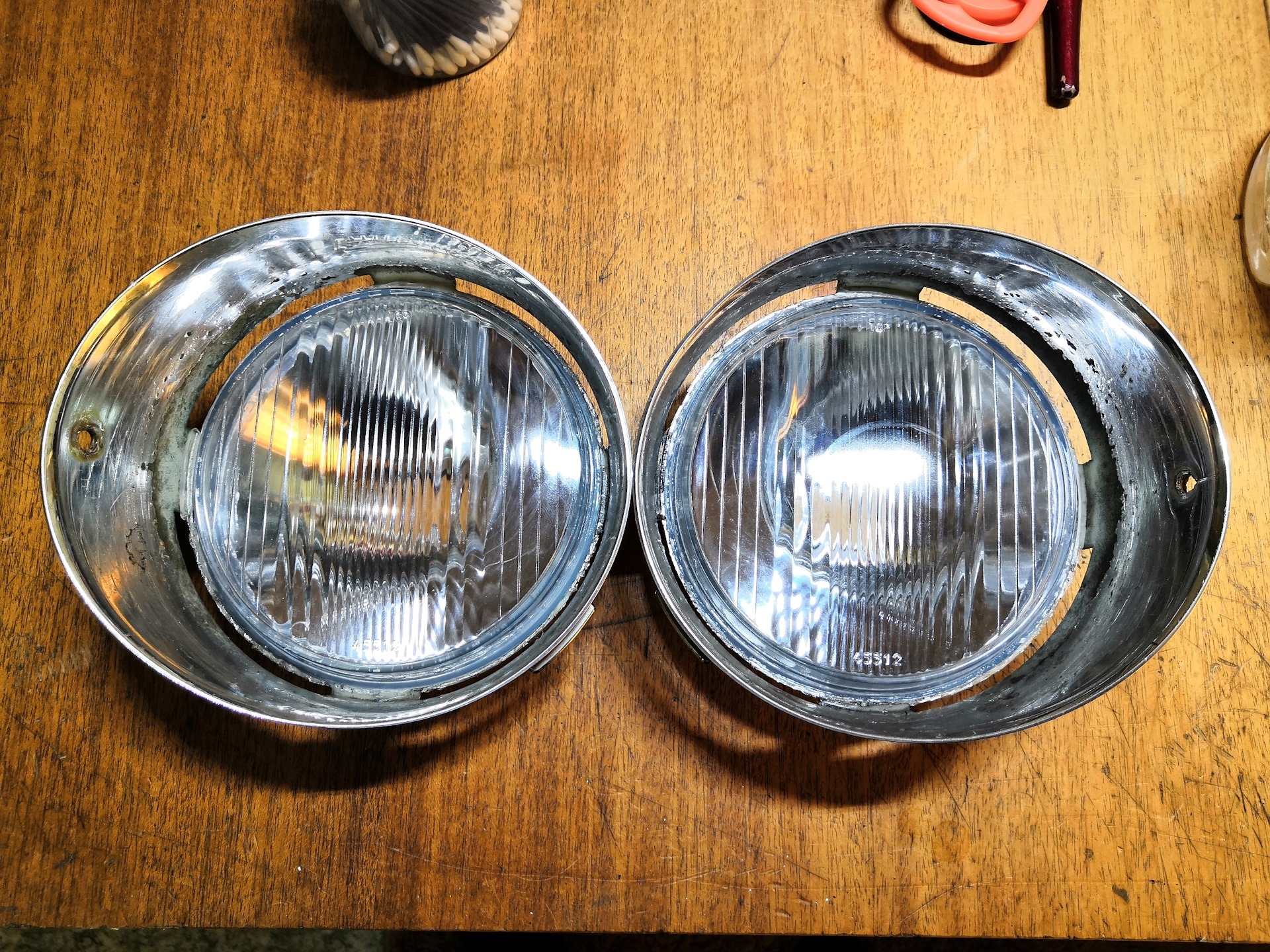

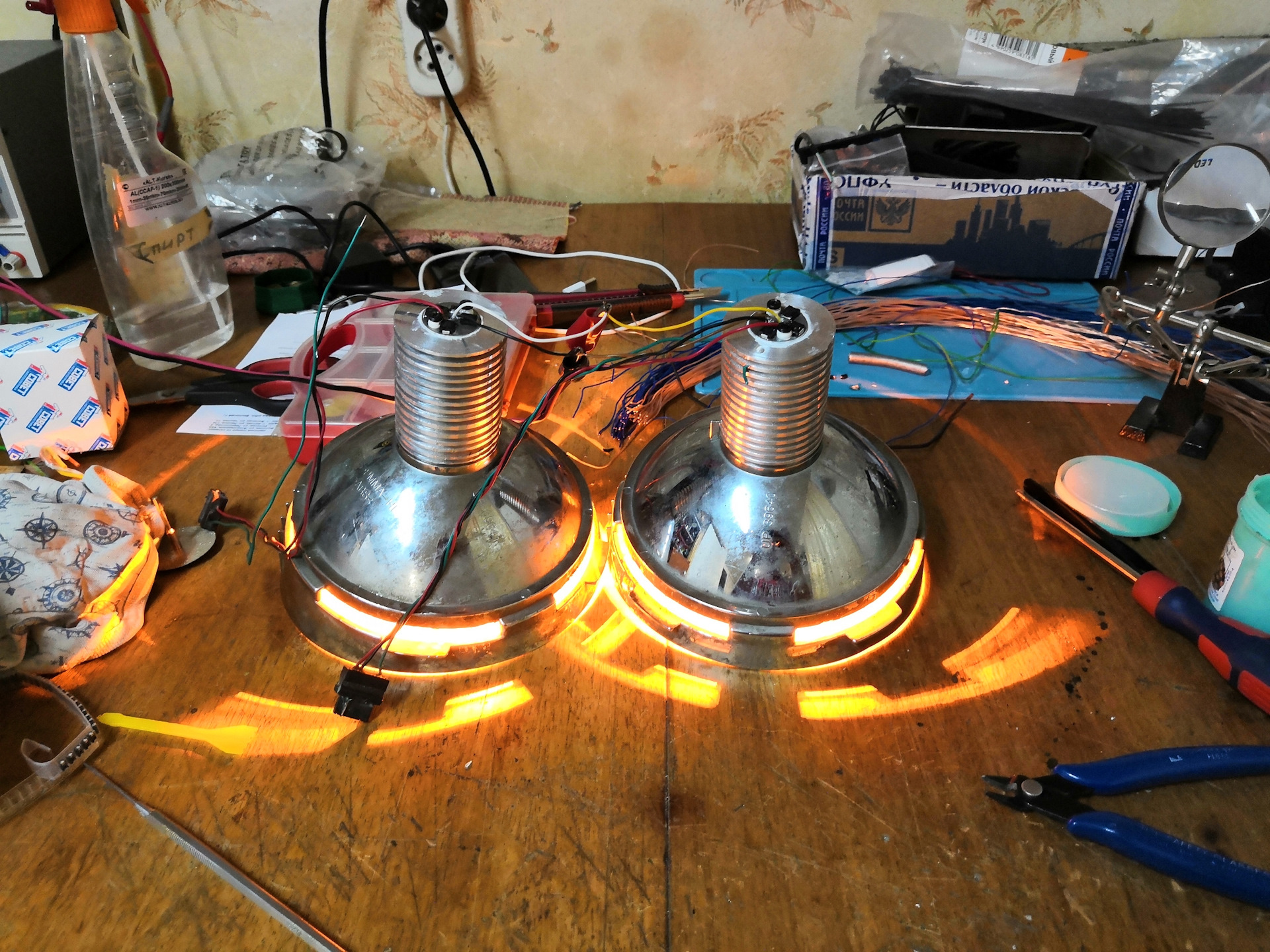

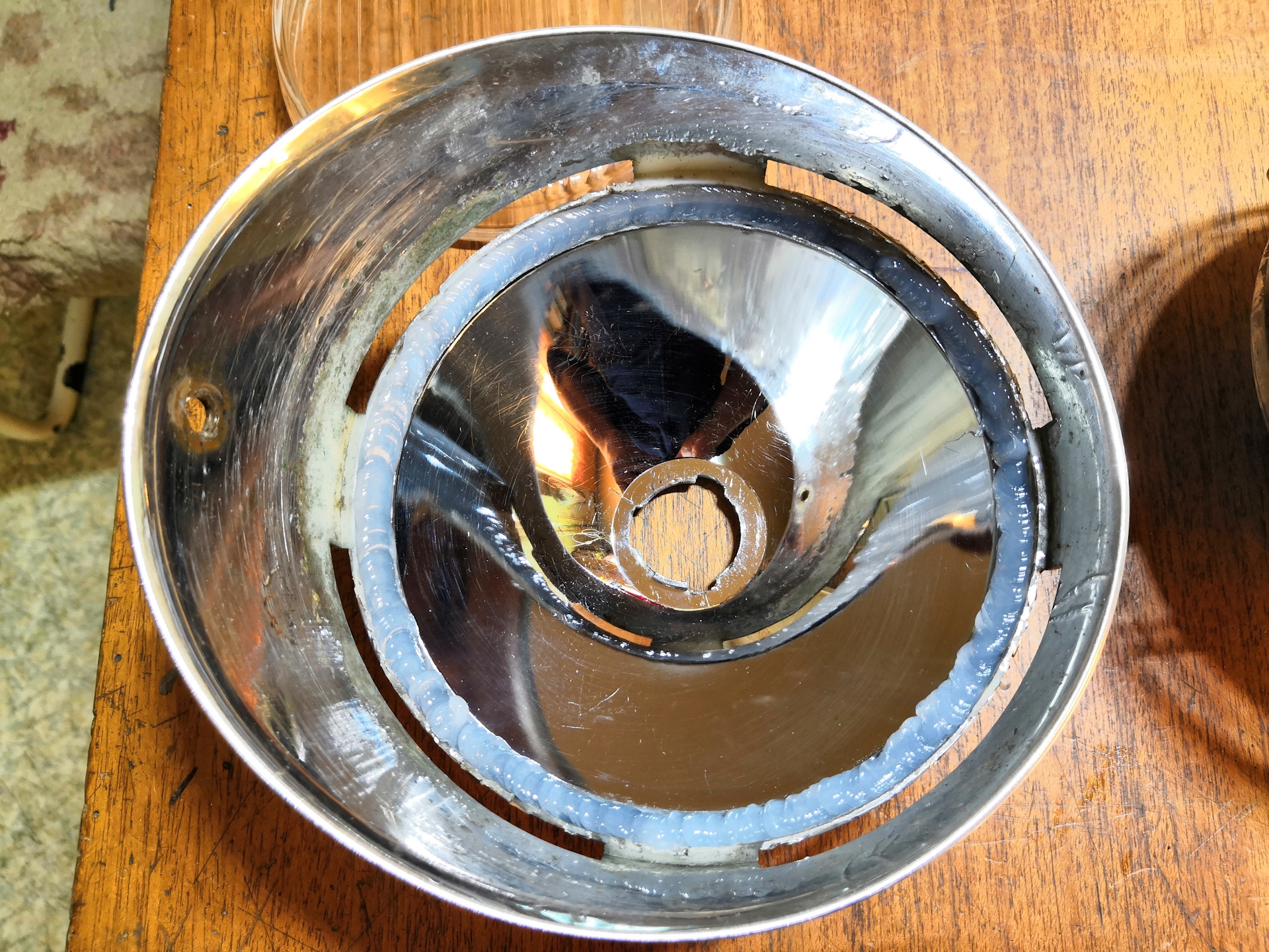

пора переходить к непосредственно корпусу фары.
ведь раньше защитным стеклом был корпус светодиодной вставки.
естественно что я её не оставлю на новых модулях. некрасиво и глупо. потери света и ничего взамен.

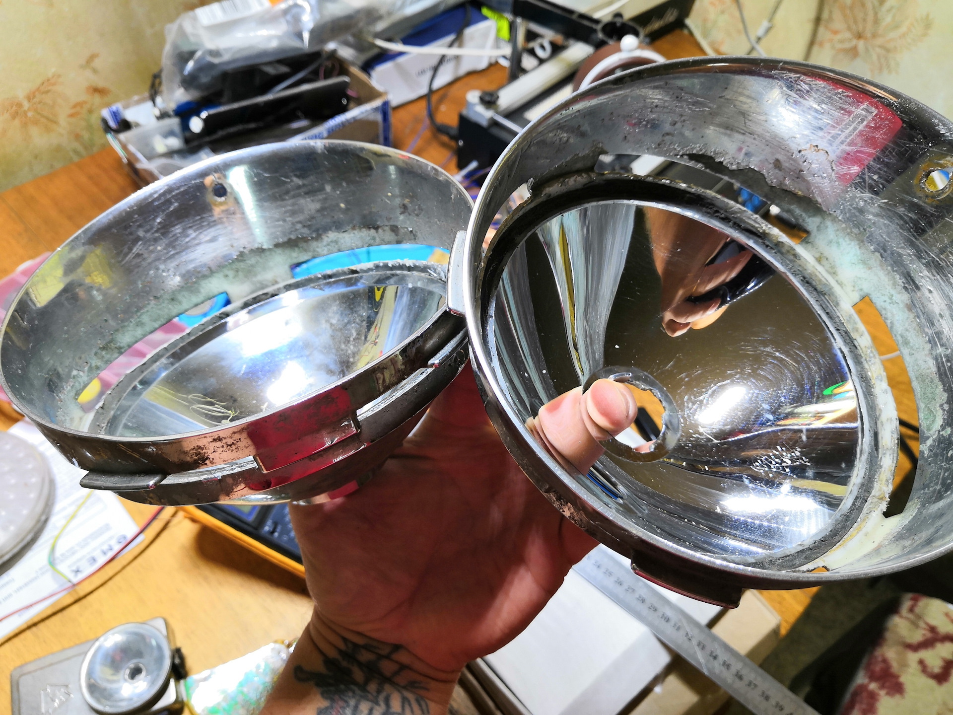

как оказалось, стекло на такую фару мне с ходу найти то и не удалось. =) есть полностью фара со стеклом под лампочку накаливания. 6700руб./шт… ага =))))

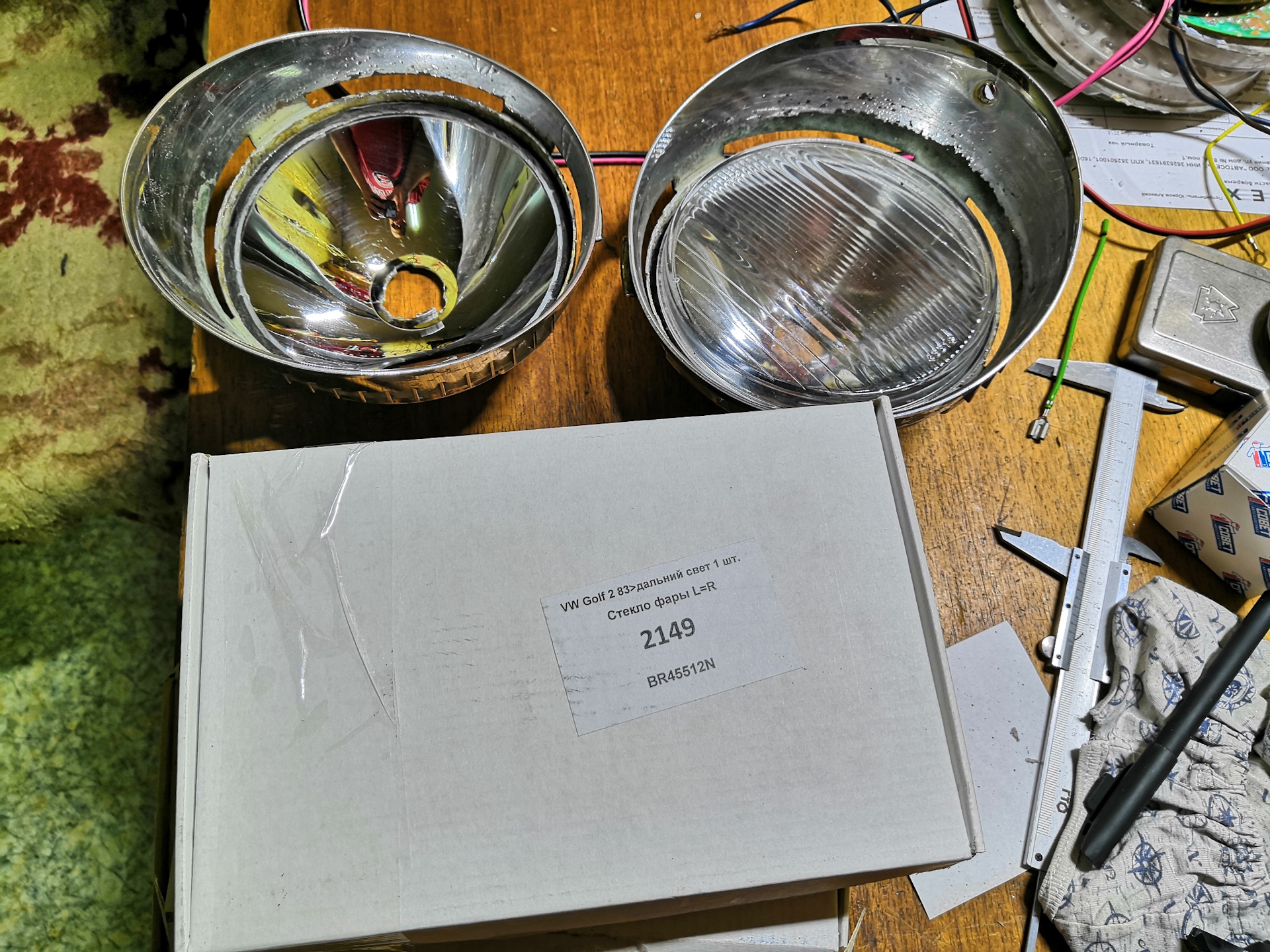

путём подбора и поиска вариантов я остановился на стекле фары дальнего света от ФФ гольф2
стоила она при заказе в EMEX 70 рублей что ли… или 68?

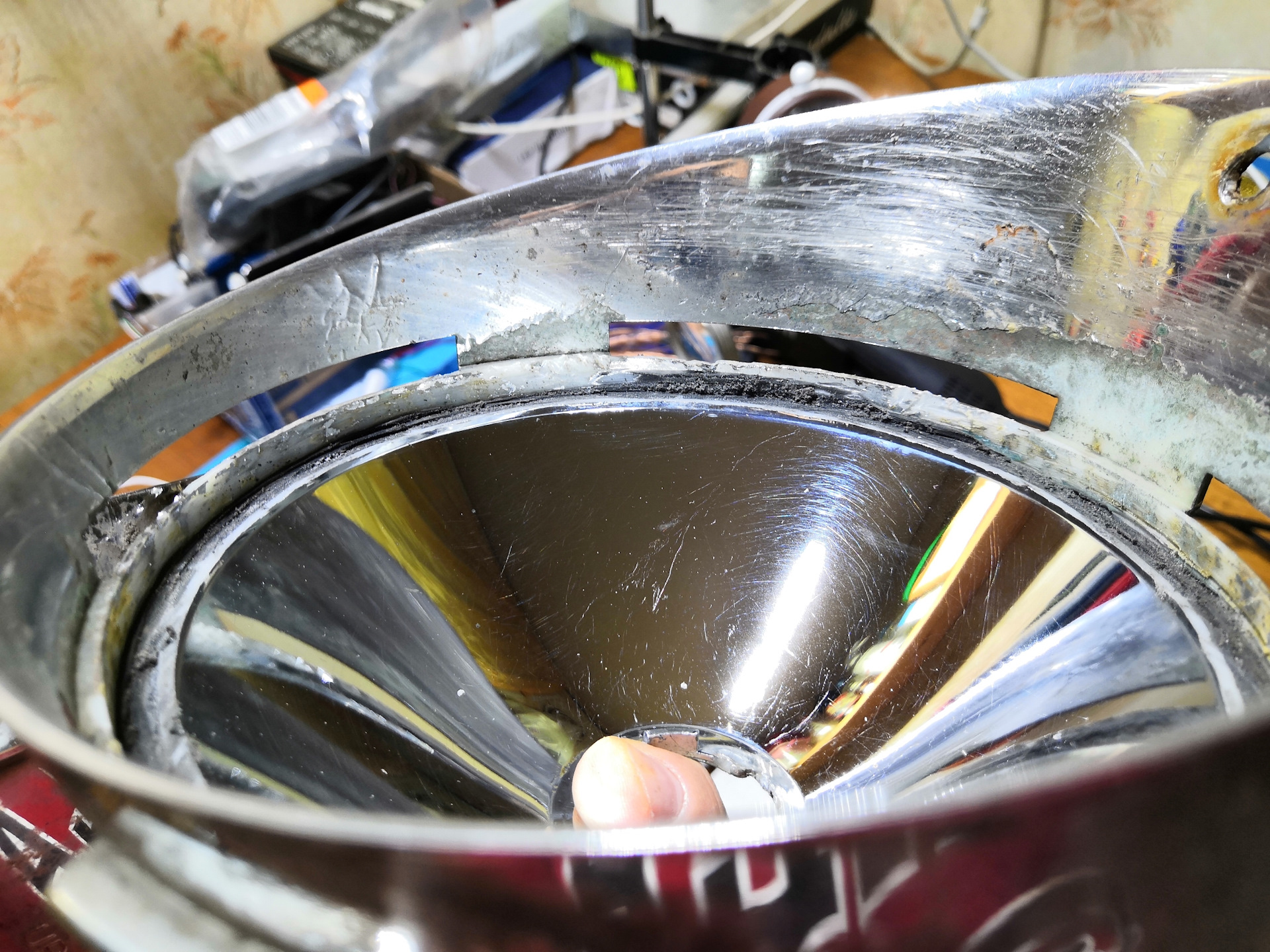

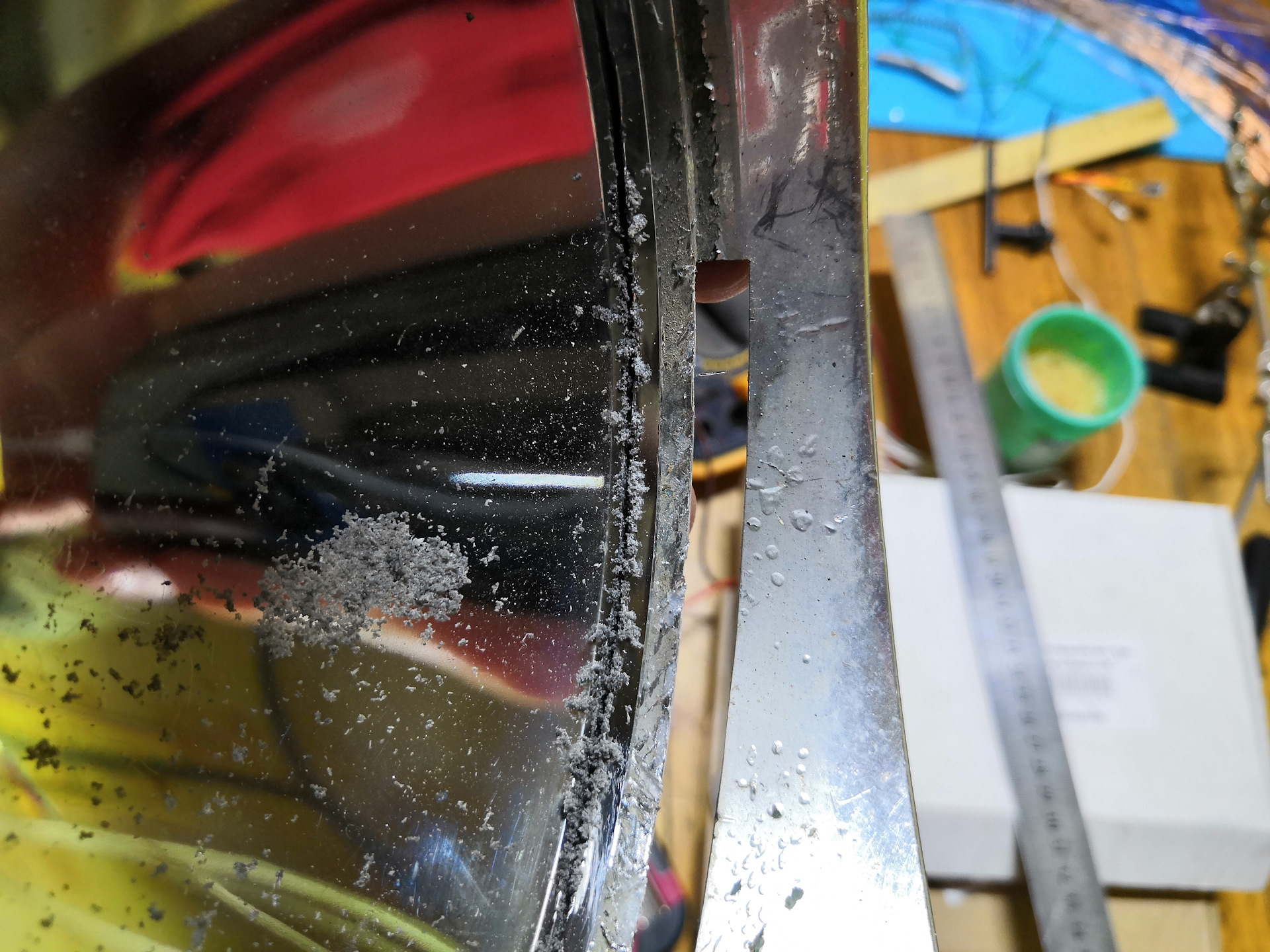

её размер подошёл практически идеально! осталось пропилить двойное уплотнение на фаре, чтобы стекло село на место…

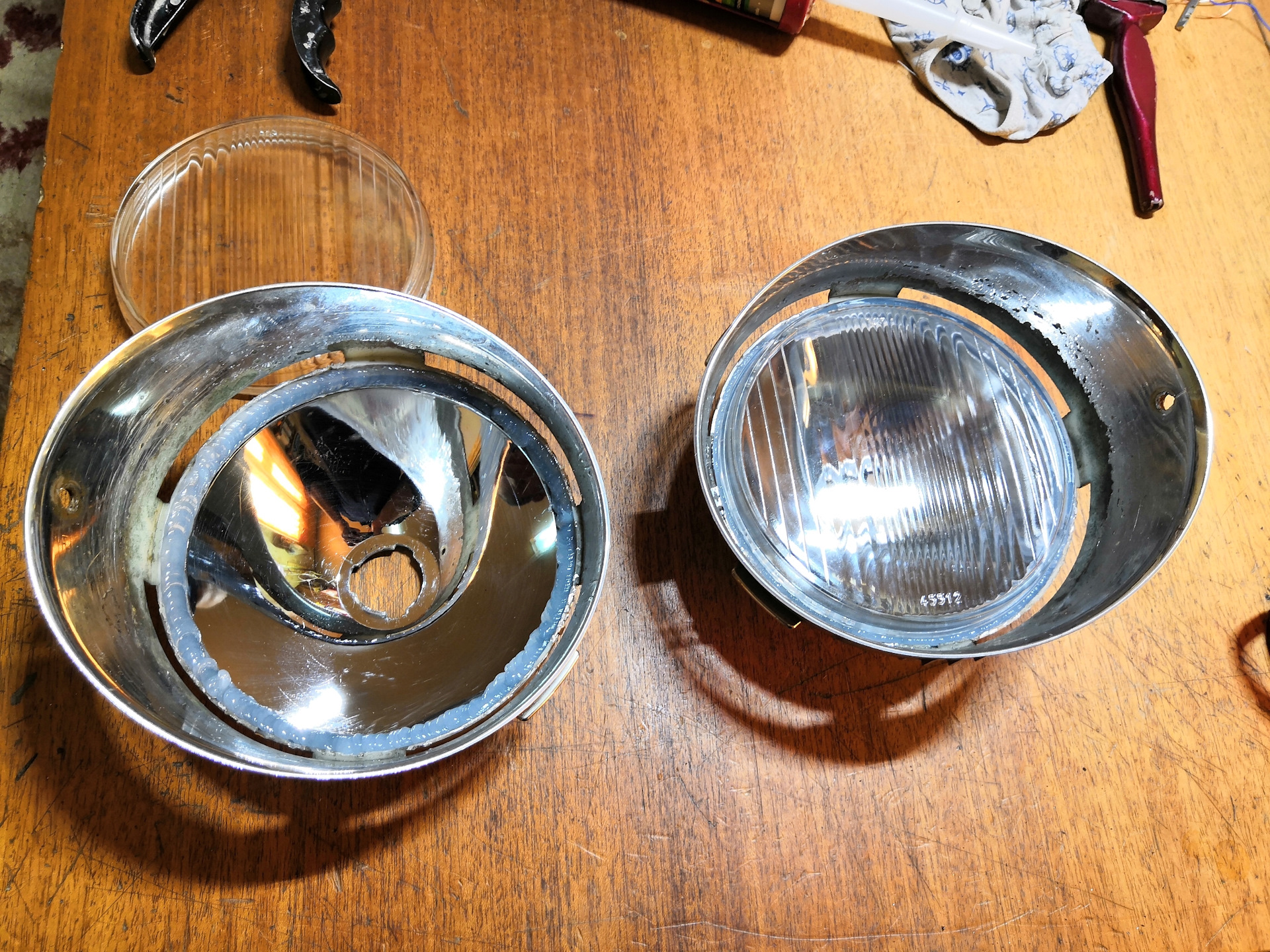

пилим. гравёр и фреза по пластику выполнили эту работу минут за десять. я почистил площадку, снял остатки хромированного покрытия для будущей адгезии герметика.
пиленный/непиленный
фото с коробкой от стекла для истории. на коробке артикул стекла.
всё готово к монтажу =)))

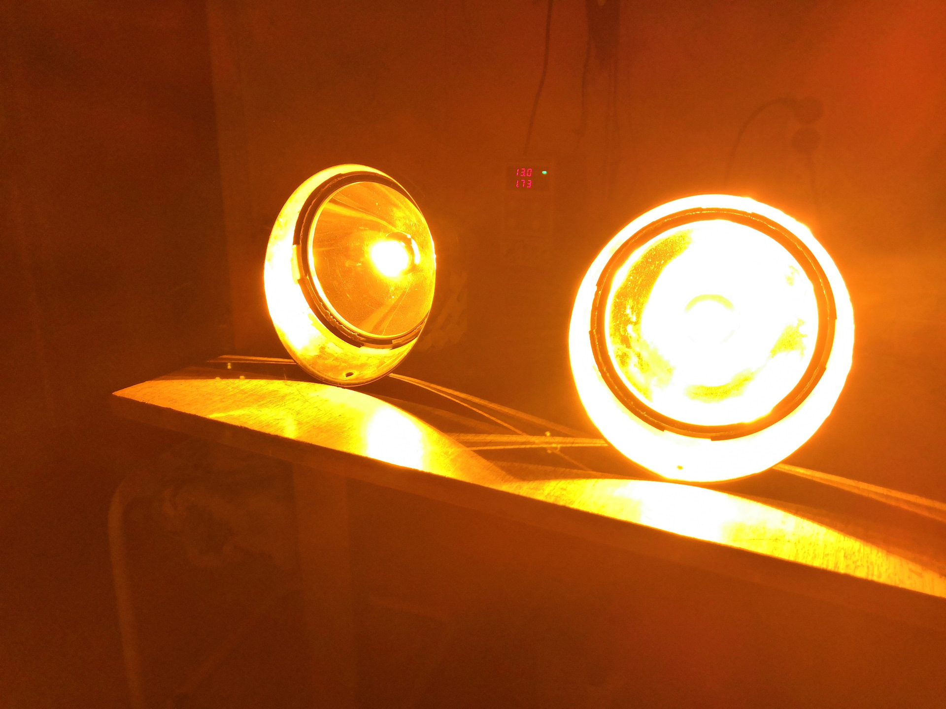

уборка на столе, подготовка к вклейке стёкол. модули и фары со стёклами пока лежат и ждут меня.
герметик самый обычный силиконовый.makroflex для наружних работ. не боится УФ света, влаги и даёт маленькую усадку. то что надо!

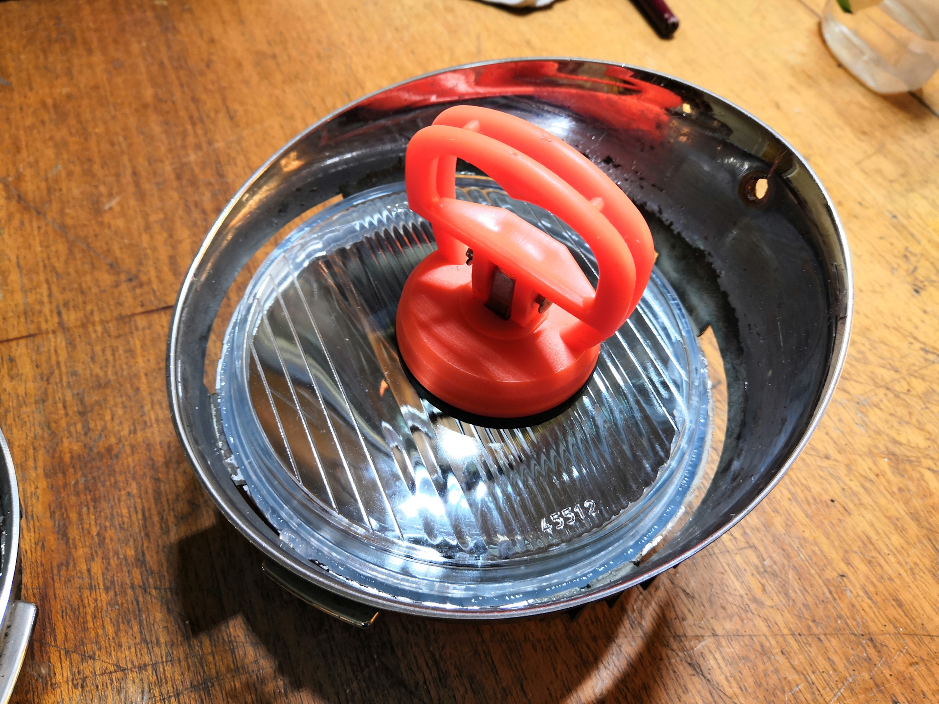

а как же вклеить стекло ровно? оно тяжёлое… в этом поможет присоска для монтажа. оснастка рулит =)))
одна готова, наносим герметик на вторую…
всё, убираю огромным количеством ватных палочек лишнее и ждать. ждать, пока герметик не встанет

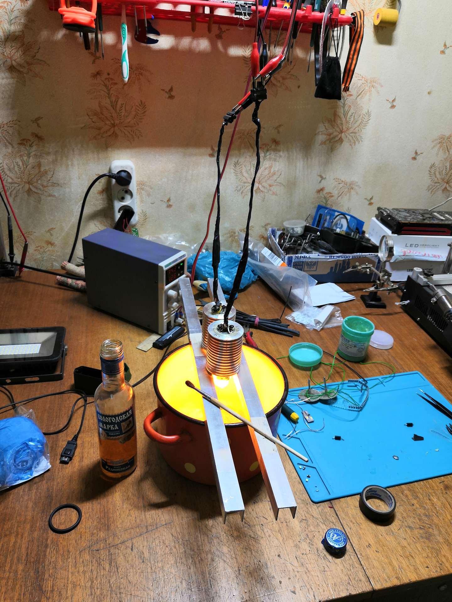

прошло два дня… наступило СЕГОДНЯ всё отлично, модули проработали положенный срок для теста. пора закрыть лаком последнее — плату — драйвер.
покрываю специальным лаком для электромоторов. он полимеризуется при +100 градусах за примерно час-полтора. мне греть нечем, кроме как включить модули… они конечно до ста то градусов не нагреются никогда, но в работе тёплые. ночь посветят, лак встанет
ну и фоточка в темноте. цвет завораживающий. хочется сидеть и смотреть на него…
кому кастрюлю жёлтого света? свежий, до краёв набрал =)))

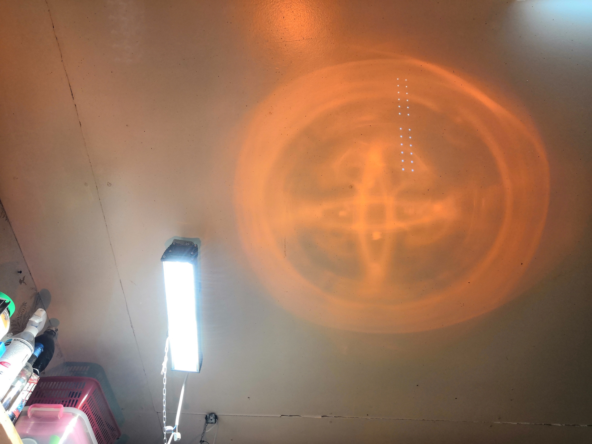

Ну ты и влип добровольно в темные дела с этим отражателем. Это же масонская фара, глянь какие символы на потолке рисует!
Вот до чего лампочки доводят)))
Видео не смотрю вообще, я правда много чего не делаю что любят делать нынешние интернет-гомодриллы)
Каждый ищет свой смысл. Это просто символизм )
Главное чтоб никто из окружающих его не принимал близко к сердцу)
Туда же фары 2106 как родные встают за 120 руб штука… просто добавь лампочку, а фары головного света, это оптика 2101 и камаза.
Каков диаметр у стекла 2106?
136
Быть может и встанет вместо родного.
Светодиодные ДХО скорее всего после 2004 года пошли, а очки у них одинаковые, на машине 2002 года стояли обычные фонари с лампочкой. После того как они потрескались и лампы перегорели в них родные, поставили туда обычные 2106. Рамка там круглая на них была, а хром что у Вас на фото он просто прикручивался отдельно. У тех что вы переделывали я смотрю хром уже вместе идет. static.baza.farpost.ru/v/1496647121024_default www.farpost.ru/krasnoyars…-pravaja-g1941732719.html
Да. У моего варианта фары полностью в хроме.
