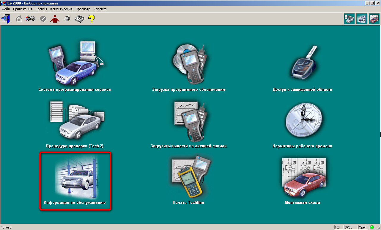

1. После запуска TIS 2000 необходимо выбрать приложение "Информация по обслуживанию"

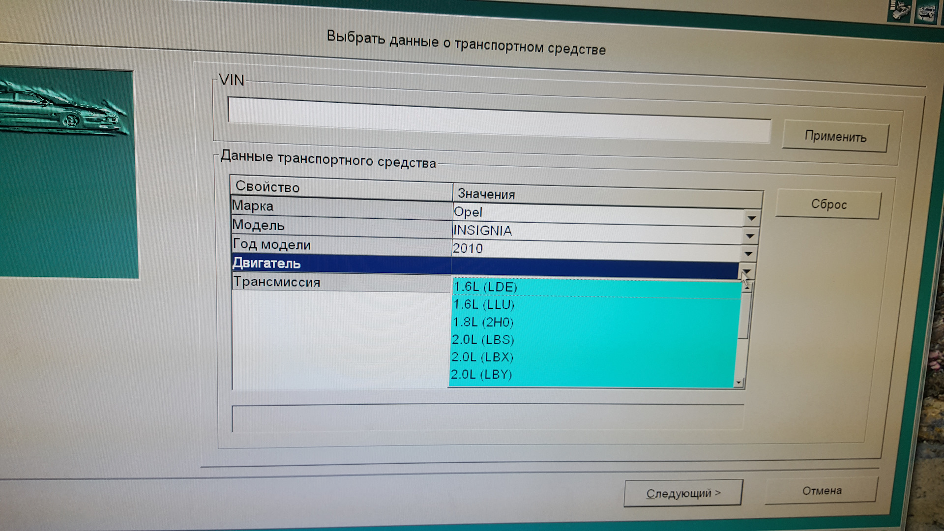

2. После этого заполнить данные транспортного средства и нажать кнопку "Следующий"

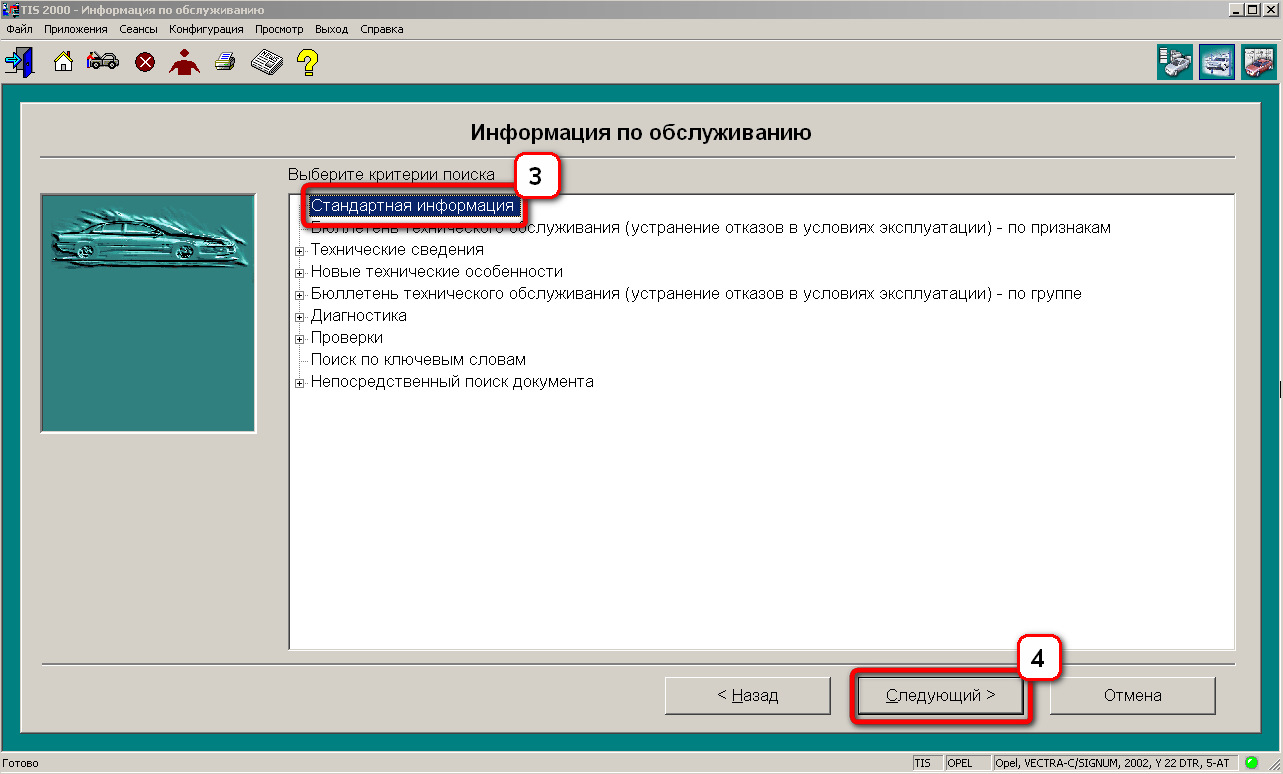

3. Затем выбрать раздел "Стандартная информация" и нажать кнопку "Следующий"

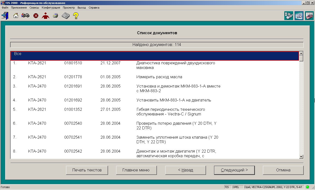

В некоторых случаях после шага 4 может открыться список документов, отвечающих условиям отбора:
В этом случае нужно выбрать интересующий документ и нажать кнопку "Следующий".

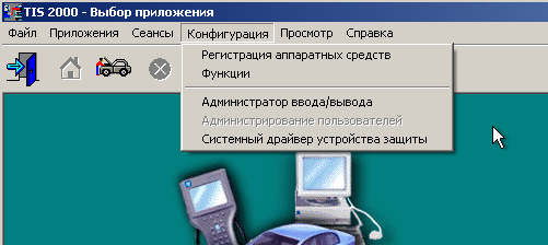

Так же часто бывает, что необходимая информация отсутствует. В этом случае можно попробовать переключить TIS 2000 на английский язык. Как показывает практика использования, на английском языке присутствует больше информации, чем на русском.
Для переключения на английский язык необходимо вызвать меню Конфигурация — Функции

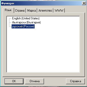

на закладке Язык выбрать "English (United States)" и нажать кнопку ОК.
После чего TIS 2000 сообщит об изменении языка и предложит перезапустить его нажатием кнопки "Да".

Вася привет, а в тисе есть инсигнии 11 года?
2010 последний
