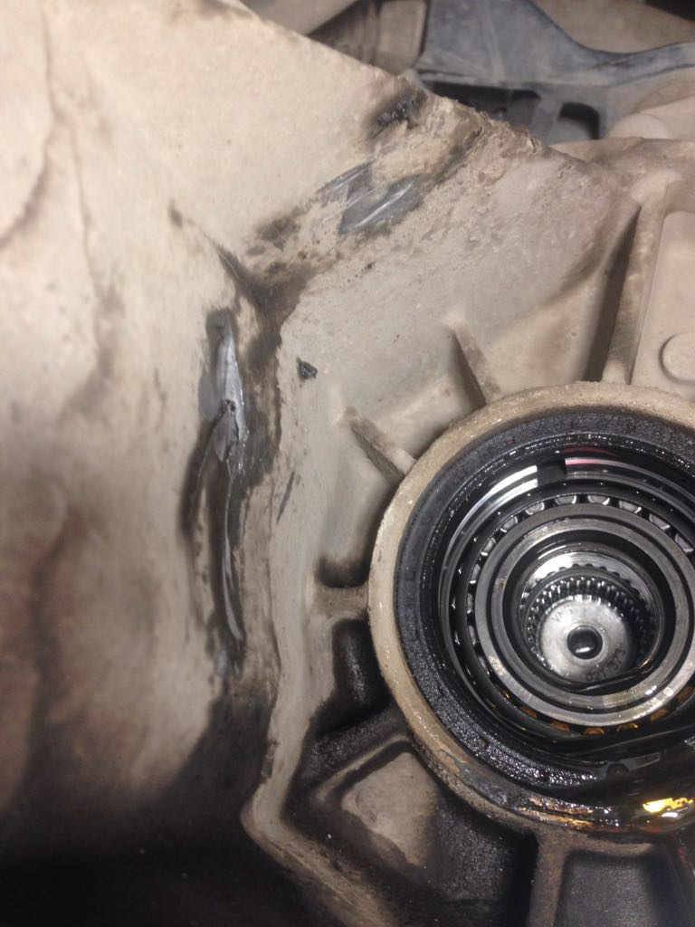

Всем привет! После работы вечером ехал домой, остановился пропустить пешехода, трогаюсь и раздается громкий удар с левой стороны, машина не едет, передачи включаются, а спереди только хруст. Оставил машину на парковке до утра. На след день снял колесо и увидел что открутился внутренний ШРУС, вытекло масло. Наживил болтики как мог на коленке прямой отверткой и поехал на работу. Так как сам занимаюсь запчастями, выписал себе внутренний ШРУС, 2 литра масла, сальник привода левого и поехал до сервиса. Оставил машину, через час мне присылают фото разбитого корпуса коробки
Сказали что через эту щель вытекло масло, нужно варить аргоном. Стоимость ремонта подпрыгнула в несколько раз, но так как делать нечего- соглашаюсь, тем более по своей цене получается выгоднее чем везде.
На следующий день заварил корпус коробки, купил сцепление и отвез это добро на СТО собираться.

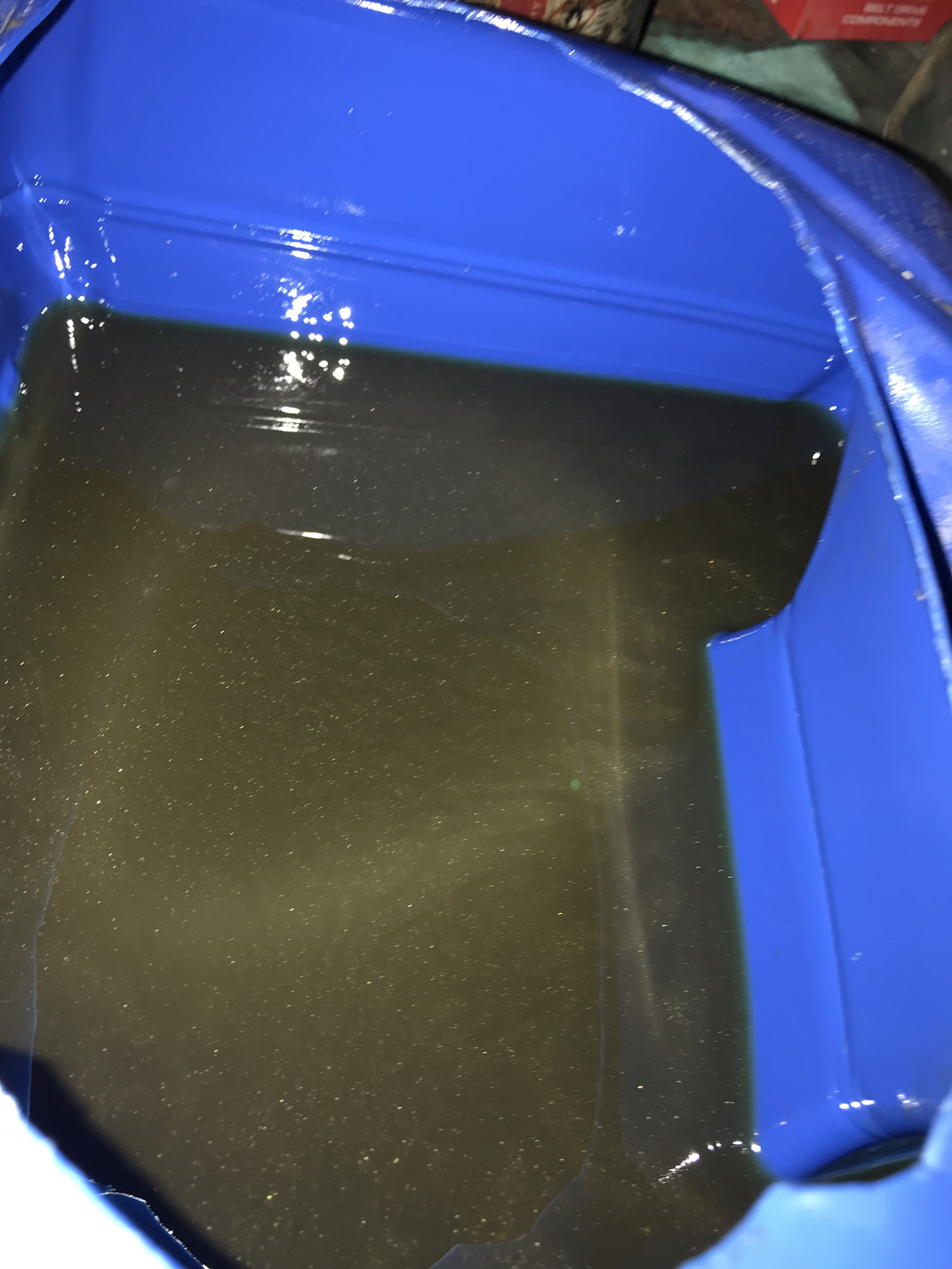

Все вроде нормально, но появился щелчок, именно единоразовый щелчок, с левой стороны когда трогаешься вперед или назад. Начитавшись форумов, подтянул ступичный болт, и звук при трогании пропал. Зато он же появился если ехать на первой передаче, нажимаешь газ-машина дергается вперед-щелчок, отпускаешь газ-торможение двигателем-щелчок.
Еще раз подтянул гайку- результата нет. Поехал к парням на сервис, меня подняли на подъемник, послушали, потыкали "ушами", проверили затяжку болтов, шаровые, подушку кпп и ничего не нашли, кроме того что стук идет из коробки. Опустили машину, ставлю на ручник и начинаю дергаться при них вперед-назад. Говорят это нормально, но я же помню что такого не было. Приехал сегодня еще раз, сняли крышку пятой передачи, смотрели, тыкали, вроде какой-то стопор на место не до конца сел, но когда все собрали, стук никуда не ушел.
Когда сливали свежее масло обратил внимание что оно заметно потемнело и блестит
Масло было залито новое без молибдена. Это алюминиевая стружка.
Залили старое масло слитое при снятии коробки, оно было было черное, но без стружки.
Завтра поеду к ним менять масло и опять искать причины.
А пока подскажите, может у кого была подобная проблема. Когда крутим колесо, крутится вал, внутри коробки первый сантиметр ничего не происходит, потом схватывает и начинает крутиться, получается что-то типа удара, потому что внутри коробки привод люфтит. Что это может быть?
