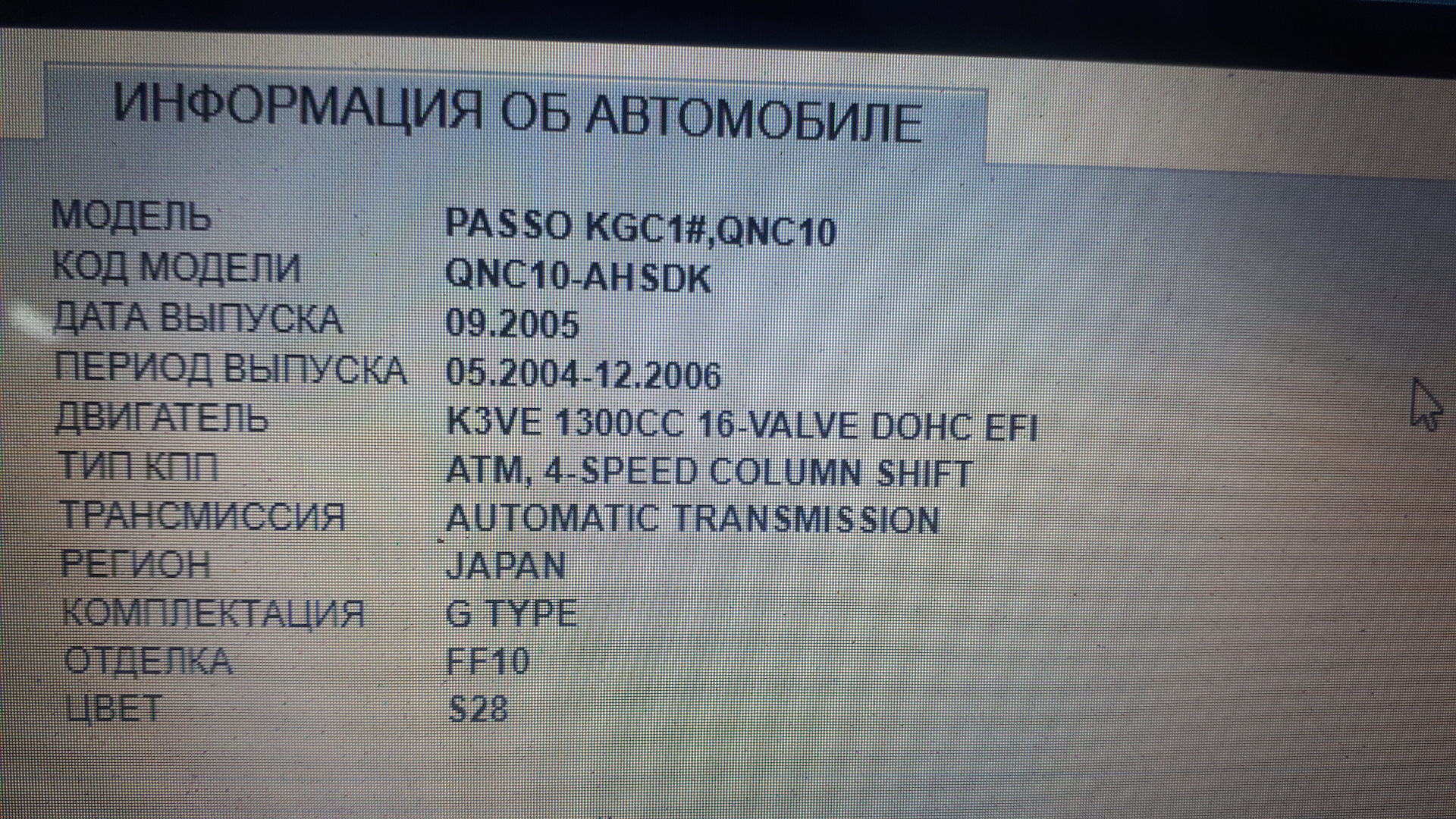

Passo первого поколения появился в 2004 году. На выбор компактный хетчбэк предлагался с двумя бензиновыми двигателями: 1KR-FE (70 л.с.) представляет собой рядный 3-цилиндровый агрегат, K3-VE DOHC (90 л.с.) является рядной «четвёркой». Единственная доступная коробка передач — 4-ступенчатая АКПП. Привод может быть как передним, так и постоянным полным. Передняя подвеска выполнена на стойках Макферсона, задняя является многорычажной. Подвеска Toyota Passo / Daihatsu Boon полностью унифицирована с компактным минивэном Toyota Funcargo — машиной для внутреннего японского рынка, созданной на основе Vitz первого поколения. Из особенностей эксплуатации Passo можно выделить требовательность двигателей к качеству моторного масла, так как оба силовых агрегата имеют цепной привод ГРМ.
