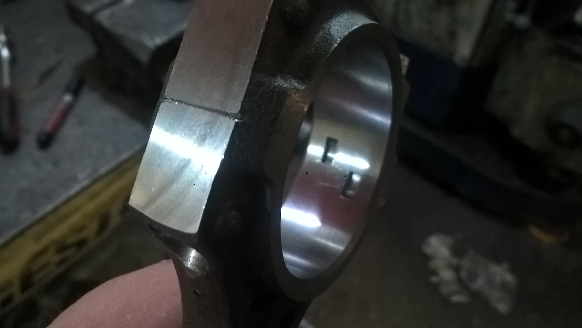

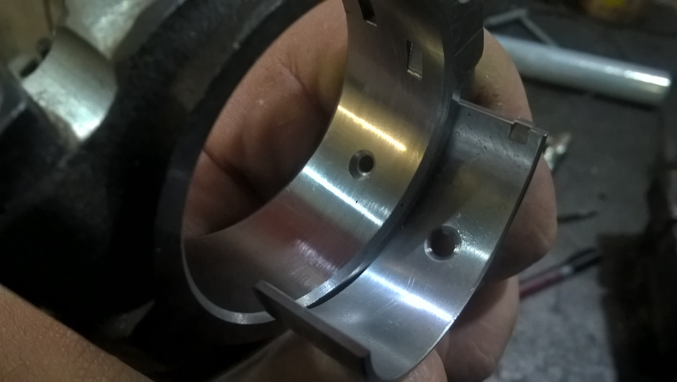

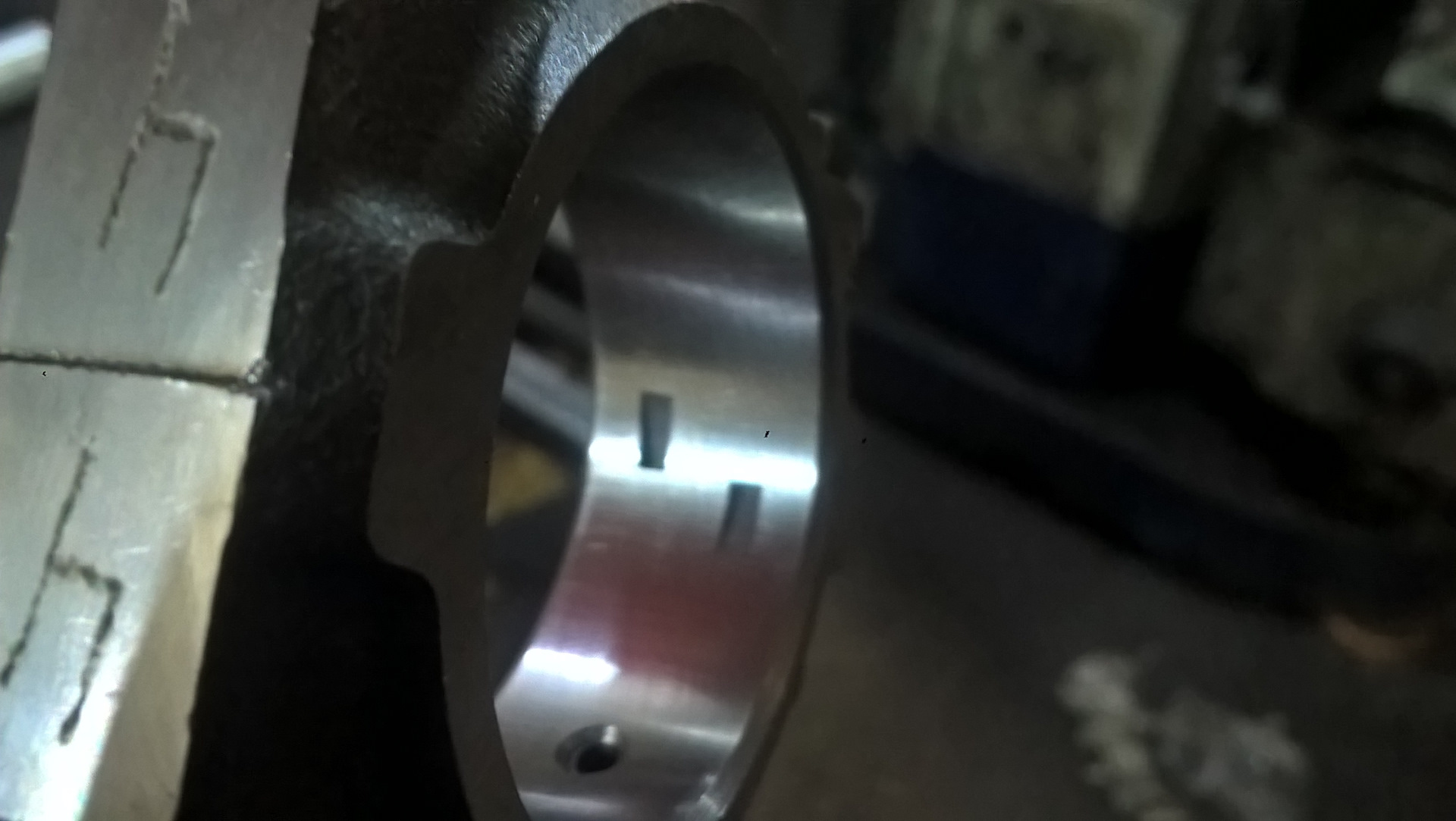

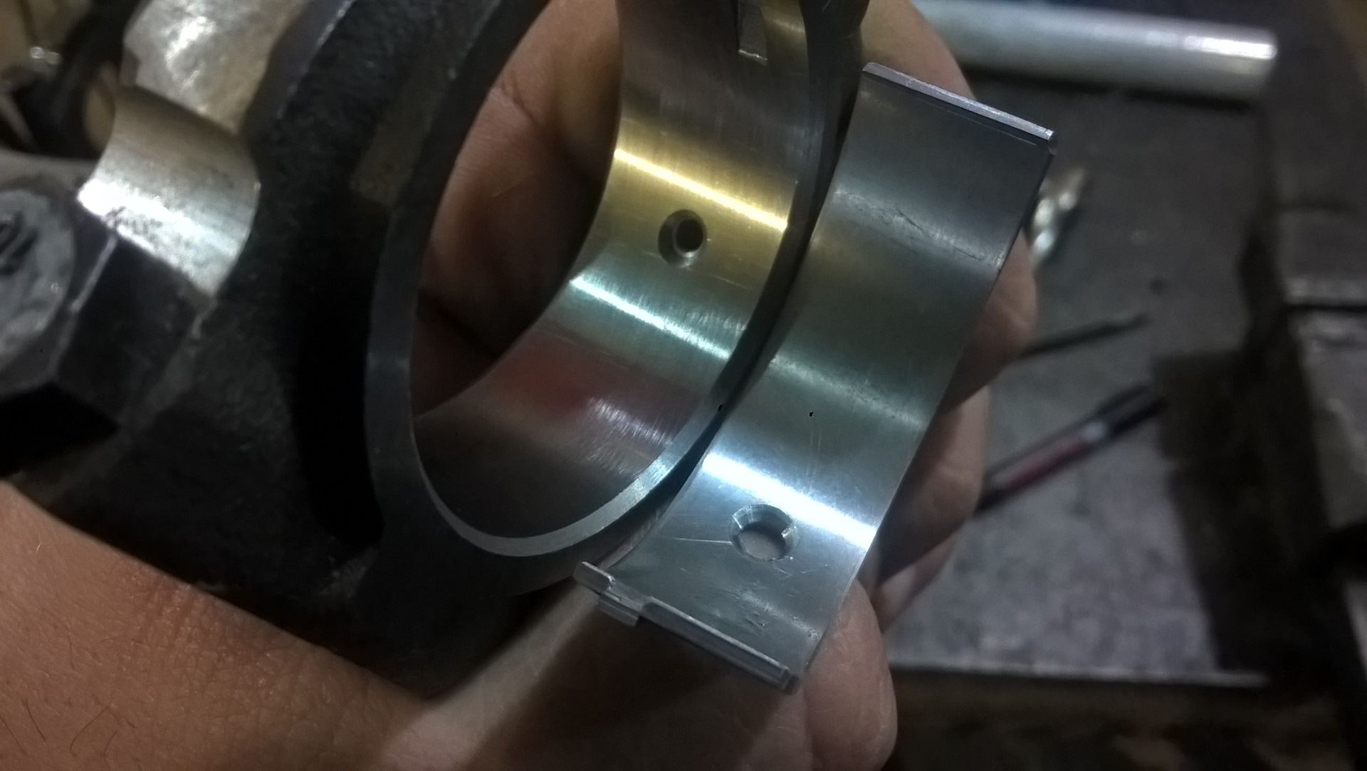

Постараюсь ответить на один часто задаваемый вопрос про шатуны, которые мы адаптируем для применения в моторах с коленвалом Х-РЭЙ .
Дело в том, что при покупке многие замечают то, что замки под вкладыши на наших шатунах нарезаны с двух сторон.
Дело в том, что данная заготовка шатунов имеет в теле шатуна отверстие для подачи масла на днище поршня .
Так вот при такой компоновке замков у ВАС появляется возможность либо пользоваться отверстием для подачи масла на днище поршня, либо заглушить подачу установив вкладыш в шатуне "наоборот".Ведь сейчас многие пользуют блоки уже с имеющимися форсунками для подачи масла. Теперь те, кто считает что излишне будет отбирать давление в масленой системе, смогут заглушить его подачу. А те, кто пользует блок без форсунок, то наоборот с данными шатунами получают возможность охлаждать поршни при помощи масла.
Вообщем одни плюсы господа
