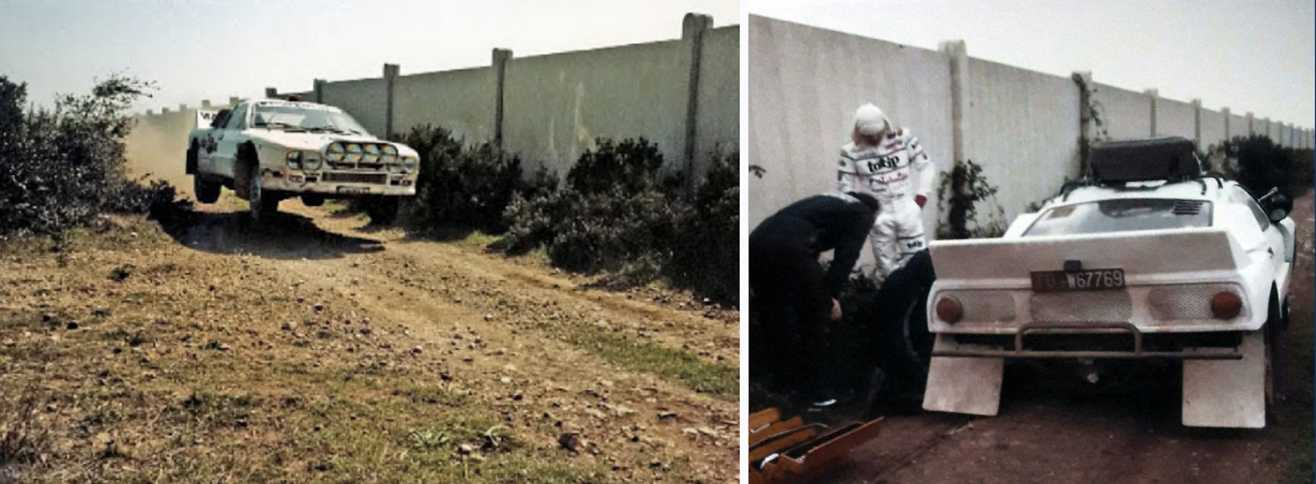

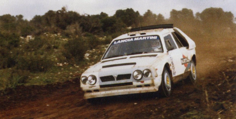

В 80-е годы для испытаний на надёжность Lancia пользовалась гравийным треком, расположенным на территории комплекса Pista di prova di Nardò della Fiat – говоря по-русски тестовой трассой Нардо компании Fiat. Да-да, это тот же испытательный комплекс, что сейчас принадлежит Porsche Engineering и зовётся Nardò Technical Center. Но 30-35 лет назад трасса принадлежала Fiat и там в том числе "резвились" и тест-пилоты раллийной команды Lancia Martini.
Помимо асфальтированного трека есть на территории комплекса и гравийная трасса – нет, не та, что совсем недавно использовалась для тестов Lamborghini Urus, первого "паркетника" итальянского производителя. Вряд ли Ламбо прошла через ту программу испытаний, что доставалась раллийным Lancia.

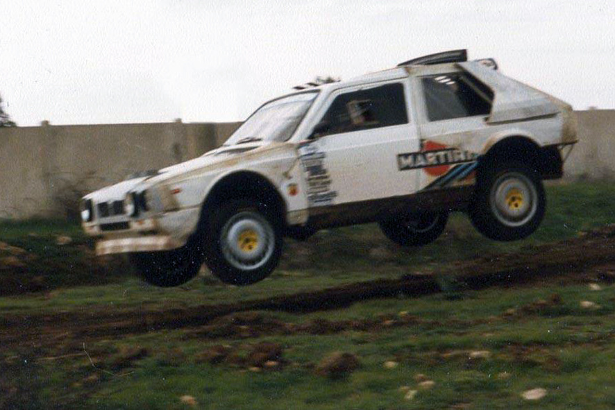

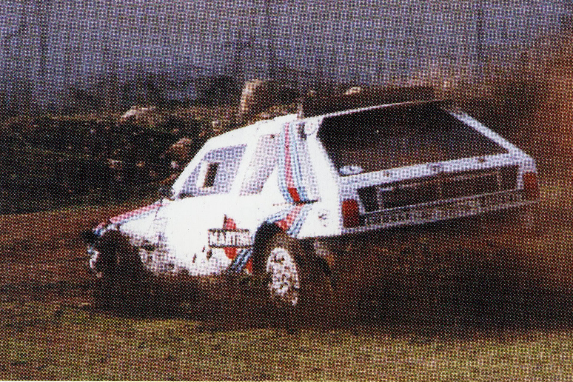

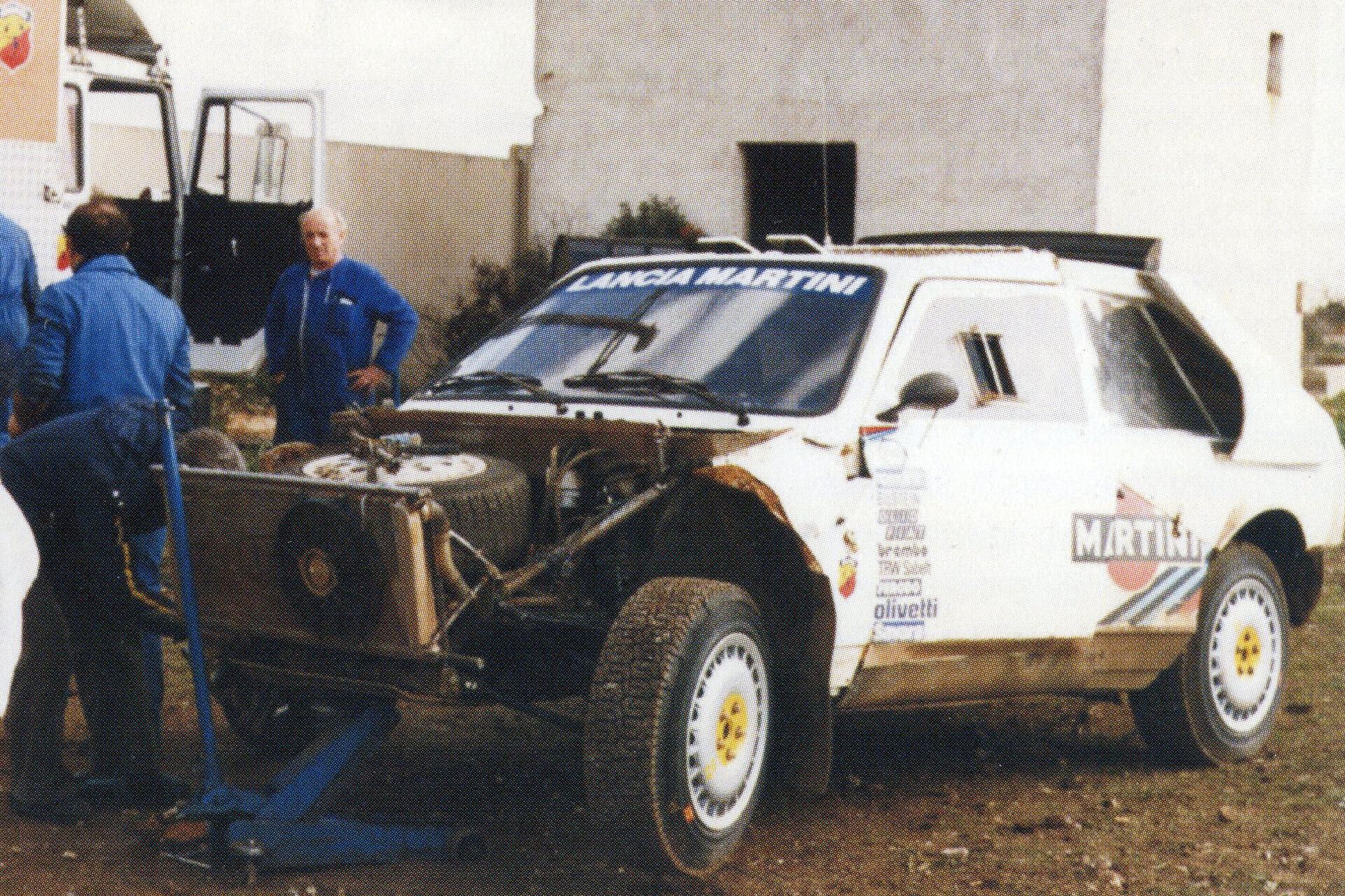

Гоночную Delta S4 загнали на специальную трассу, которая была предназначена для испытаний военной техники – проще говоря танковый полигон! Покрытие? Острые камни, песок. Этот трек механики называли "убийцей машин".
Помимо тяжёлого покрытия добавляла остроты и конфигурация – трасса изобиловала трамплинами, причём весьма и весьма серьёзными.
Основной тест-пилот команды Вальтер Ростаньо – мы познакомились с ним на презентации – рассказал мне забавный факт: «В одном месте трасса проходила вдоль бетонного забора высотой метра два. За время тестов каждый из нас много раз проезжал мимо него, а там как раз было несколько трамплинов. Постепенно тебе становилось скучновато – трасса-то одна и та же, надоедает. И я развлекался тем, что на высоких трамплинах разглядывал то, что находится за забором – там рядами стояла военная техника».
То есть машина взлетала на высоту более двух метров, а тест-пилот в полёте ещё и успевал по сторонам смотреть и на танки любоваться, мда…

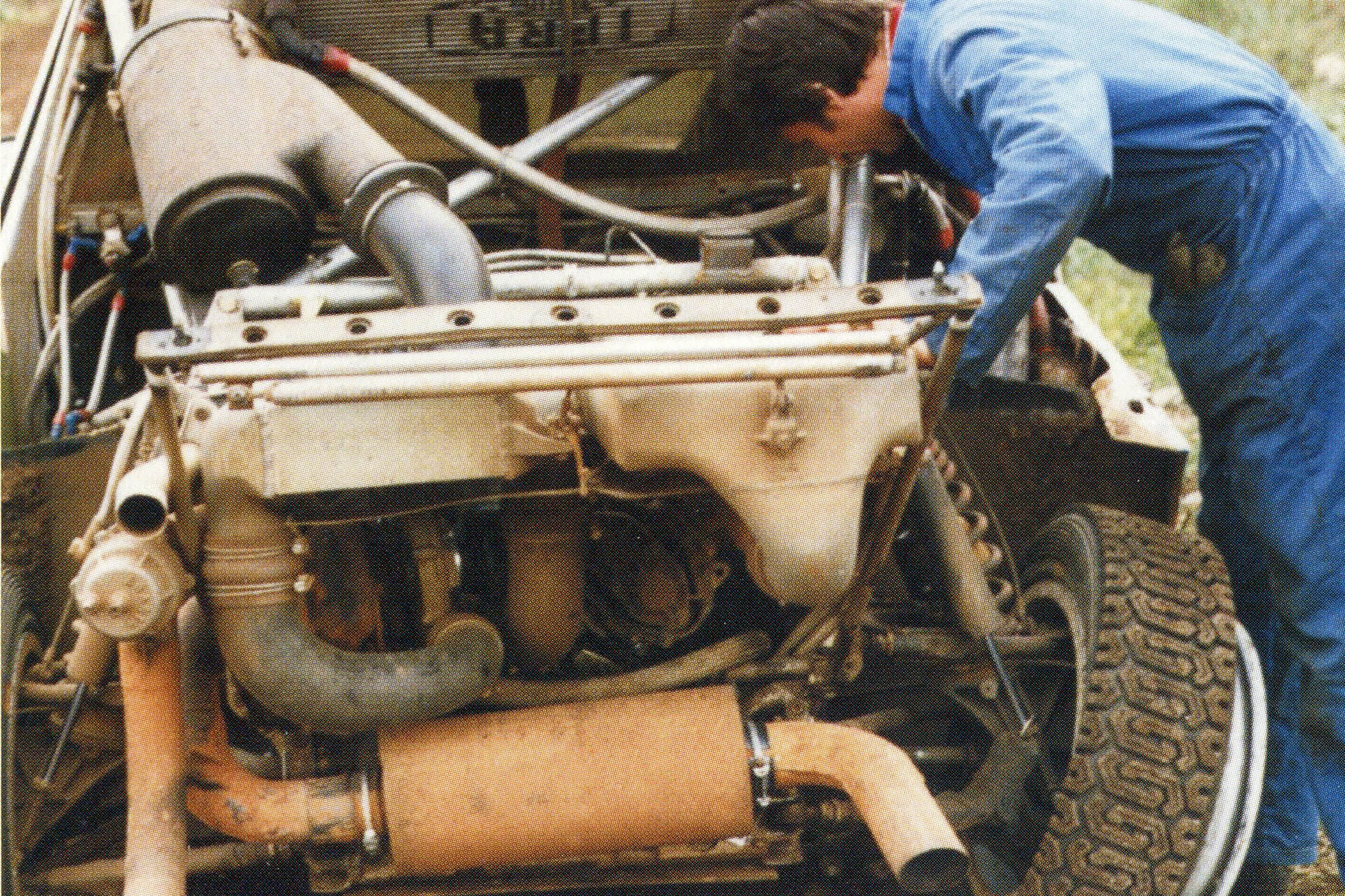

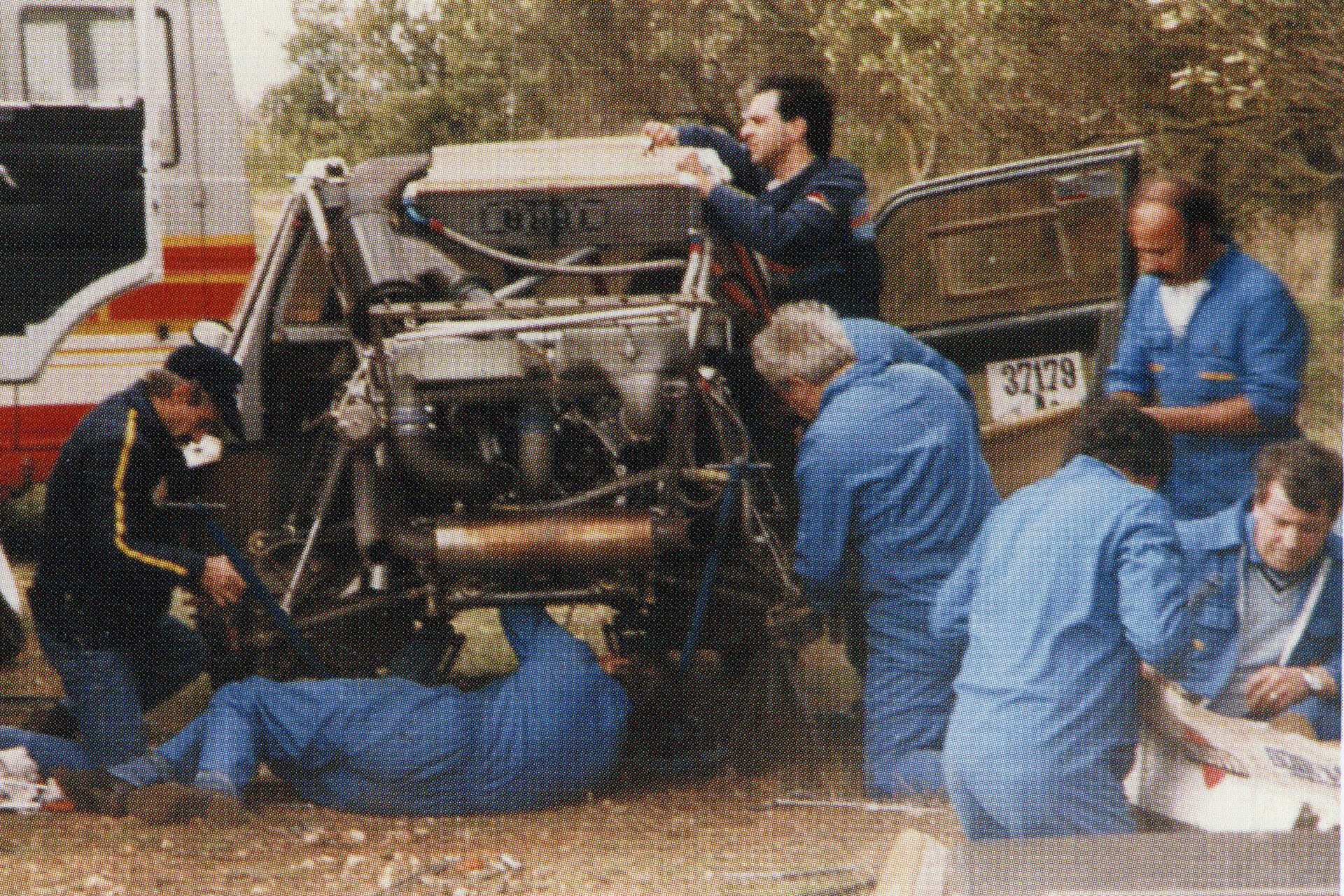

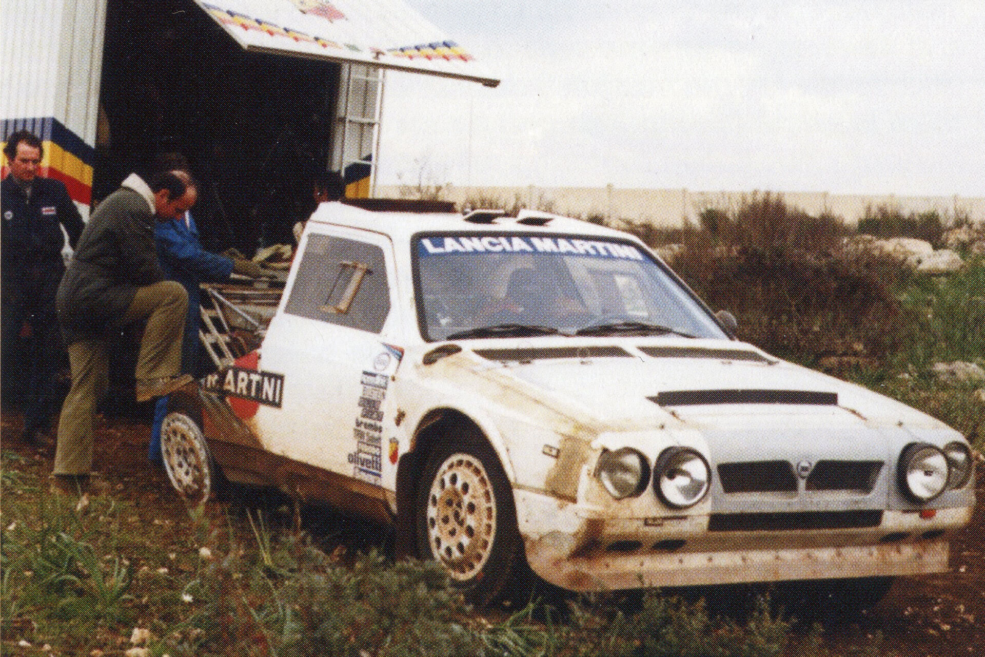

Итак, с трассой разобрались. Теперь о программе тестов. Они проводились на протяжении 7-10 дней подряд. Дистанция – 1000 километров. Задача – постараться максимально разрушить автомобиль Lancia Delta S4. Не разбить в результате аварии, а именно уничтожить машину, которая едет в боевом гоночном режиме. Да-да, самые настоящие тесты на разрушение.
Остановки? Только на дозаправку, смену водителей и ремонт – поломки ликвидировались и машина отправлялась обратно на трассу. Эдакие «24 часа Ле-Ман» сотого уровня. В среднем в день тест-пилоты успевали проехать 100-130 боевых километров – больше не удавалось из-за остановок на ремонт.
Попутно Lancia привлекла к тестам консультанта Fiat профессора Антонио Даль Монте – директора института науки спорта, возглавлявшего работы по направлению физиологии и биомеханики. У сидевшего в кресле штурмана инженера Джорджио Гатти был с собой специальный компьютер(!), который собирал информацию с датчиков, установленных на амортизаторах подвески, в передней и задней части шасси, а также шлеме пилота и на каркасе безопасности возле его головы.

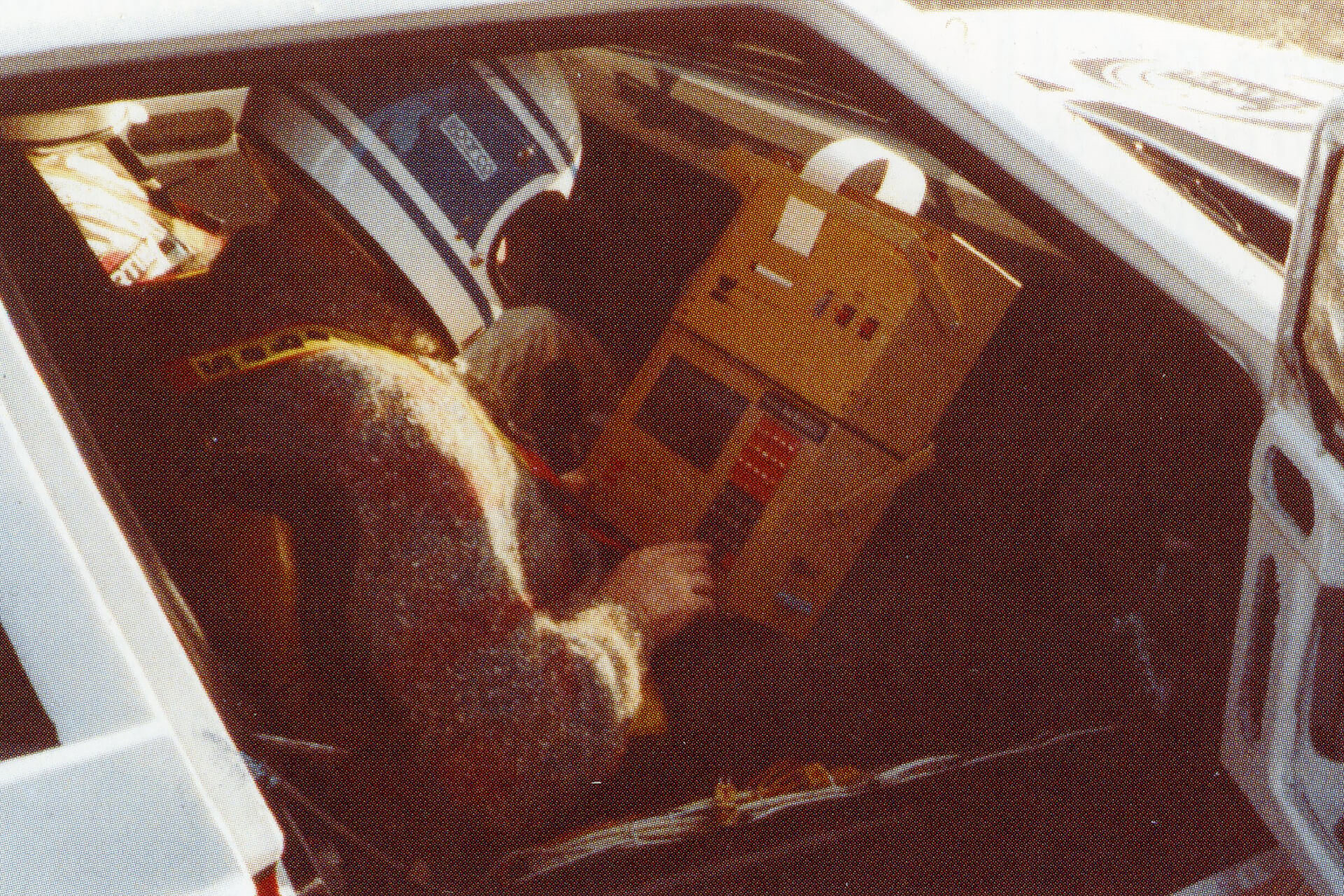

Собранные данные позволяли проанализировать изменение состояния экипажа по ходу столь тяжёлых тестов. Чёрт побери, вдумайтесь, это был 1985 год!
Первые тысячекилометровые тесты Lancia Delta S4 состоялись в начале ноября 1985 года – машина ещё не успела дебютировать в чемпионате мира по ралли. В феврале 1986 года тестовая бригада вернулась на трассу Нардо и провела ещё одну тестовую сессию. Оба раза использовался один и тот же автомобиль – шасси №205.
Кстати, этой машине так и не довелось толком засветиться на гонках – её единственным выступлением осталось португальское Ралли Lois Algarve, на котором за рулём этого автомобиля в октябре 1985 года выступил и сошёл Маркку Ален.
После двух тестовых сессий на надёжность шасси №205 использовалось для других тестов (аэродинамика, шины, настройки), а также в качестве автомобиля ознакомления – их итальянцы называли muletto. Да-да, в те годы в качестве машин ознакомления можно было использовать раллийные автомобили группы Б! Такие времена были…

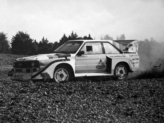

Проводили подобные тесты и соперники итальянцев – и тоже в условиях секретности. Скажем Audi испытывала машины на территории… социалистической Чехословакии, на полигоне Десна.

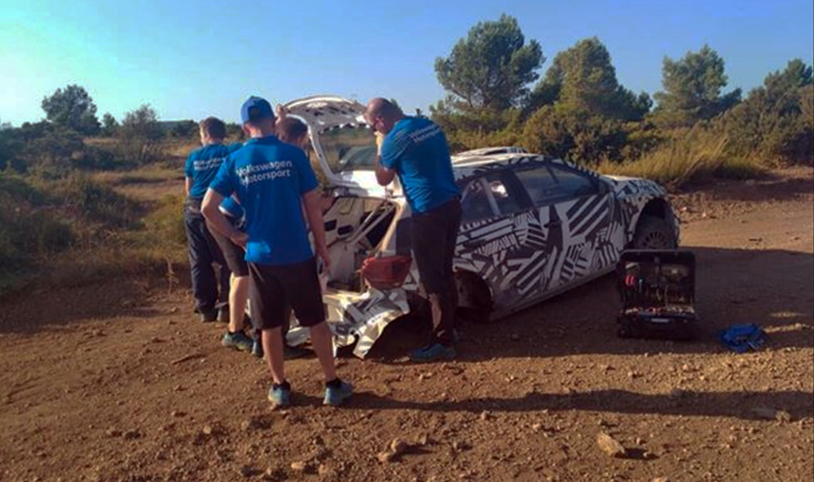

Прошли годы, но работа на тестах раллийных автомобилей не сильно изменилась – инженеры, механики и гонщики по-прежнему испытывают своё "оружие" в самых сложных условиях с тем, чтобы выявить неисправности, которых можно будет избежать во время гонок:
Это тесты Volkswagen Polo R WRC в 2017 году:
А это Себастьен Ожье на Ford Fiesta RS WRC в 2018 году:
Вот так мучают гоночные автомобили на тестах. И всё для того, чтобы потом они меньше ломались в гонках…

Масксимум проблемы с FDD/HDD но на время тестов их можно и снять.
Если снять жёсткий — на сто писАть данные?
Не думаю что их там так много, в память а потом по ком порту скидывать.
Goryanych
Такое себе "супер-технологии".
Data General One 85-го года, или Zenith Pivot 84-го года — полноценные ноутбуки. У первого — широкая поддержка периферии, включая специализированные датчики, у второго — различный софт можно ставить.
Форм-факторы у них гораздо менее громоздкие масса — около 4 кг всего.
Так что эта огромная аналоговая коробка с чековой лентой — это нифига не высокие технологии даже для 1980-х.
Аналоговые самописцы использовались в РФ даже в 2003, дальше не знаю, ибо ушел из науки из-за ее обнищания
Не только в РФ.

Мне понравилась статья👍. Ноутбук у штурмана это конечно круто.
Это планшет ))

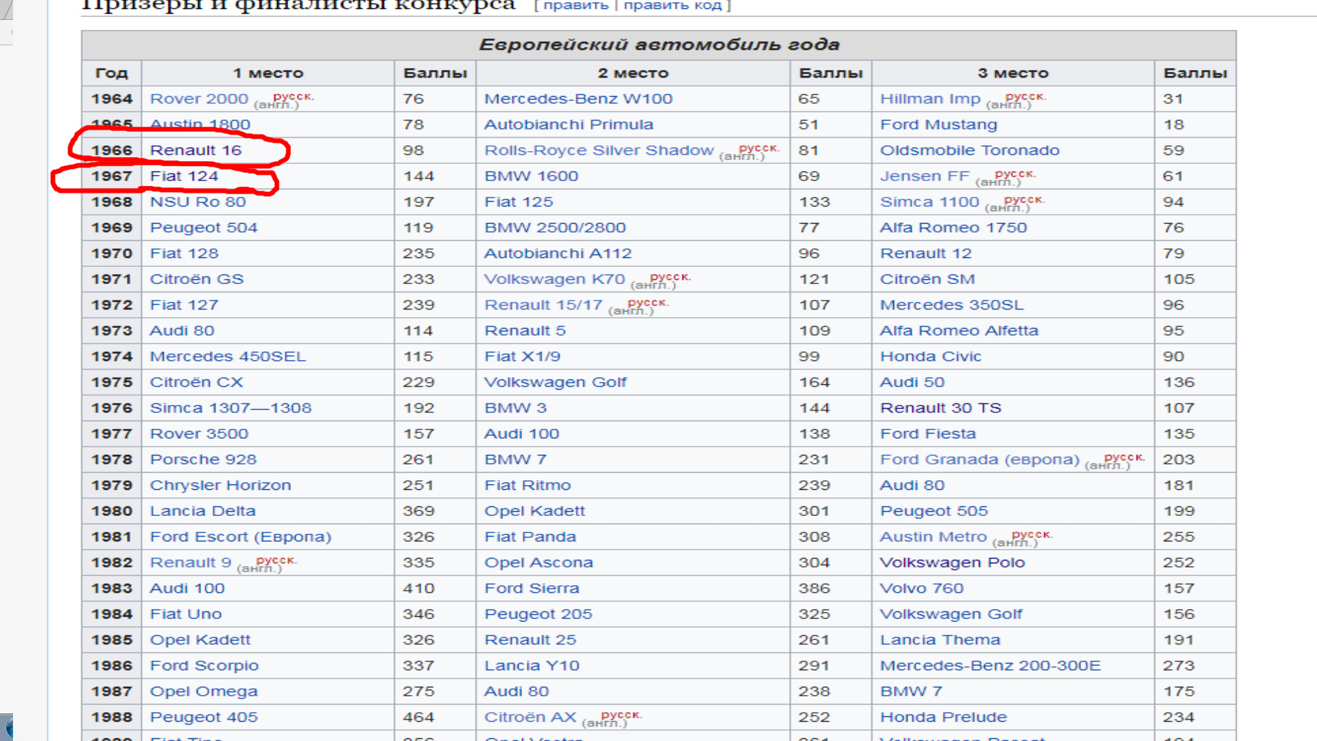

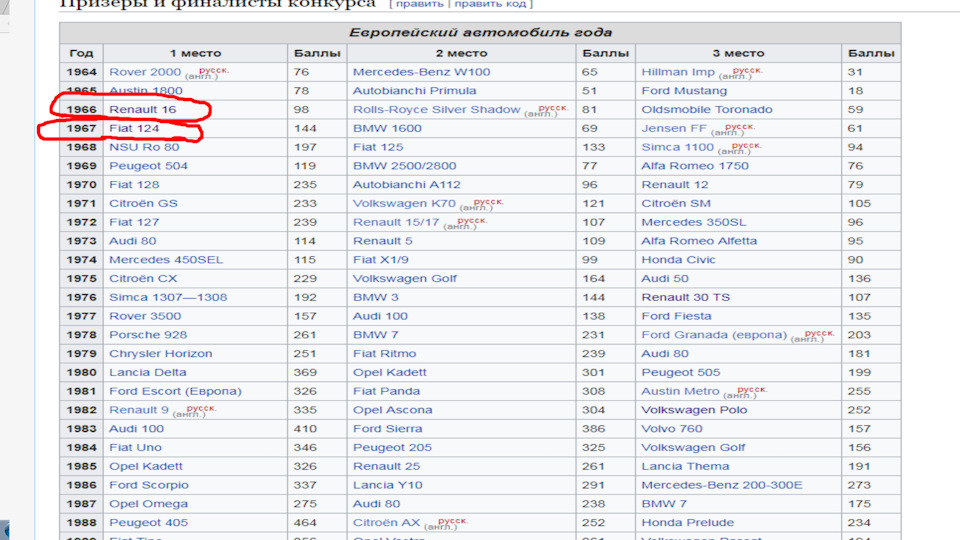

Должно быть упоминается Фиат, только этот он НЕ БЫЛ лучшим европейским автомобилем, а какую то премию получил ещё в 1965г и тогда уж он был морально устаревшим. Во время испытаний лучше всех показала себя Рено, имевшая уже тогда передний привод и кузов лифтбек, а вот Фиат хуже всех показал себя на испытаниях.
Слышу звон, да не знаю где он. Это вы смотрели в программе колёса страны советов на этом и сформировали своё мнение.
Поздравляю…Я про это читал ещё в 90-х в одном автомобильном журнале. А у вас походу лично информация от "инженеров", тестировавших "европейский авто номЭр одЫн".
Книжки читайте, а не журналы.
Поймали вас на вранье и пытаетесь отмазаться про "не те книги и передачи"?! ))) Фиат 124 лучшая машина Европы.ну ну)))
Конкурс называется европейский автомобиль года, вот если фиат 124 занял в 1967 году на нём первое место, значит ли что он был лучшим? Ну если первое место взял, то наверное да. В 1967 году он был лучшим. А вот в 1966 году первое место взял рено 16, это тот который современнее, который вместе с фиатом испытания проходил. Интересно как это современный рено взял первое место в 1966, а устаревший фиат в 1967? И в чём фиат был устаревший, в том что привод задний? И кузов седан?
Мне вообще плевать на какие то места. Видимо кто то помешан на ПЕРВОМ месте. Википедия это конечно авторитетный источник))
Вазовская продукция давно уже первое место по продажам занимает, хотя оно дерьмище что по исполнению, что по содержанию.
Дааа…задний привод уже тогда считался устаревшим, а кузов лифтбек более практичный по сравнению с седаном.
А торсионная подвеска считалась устаревшей? А вот фиат 2 типа кузова предлагал седан и универсал, кузов универсал более практичный чем лифтбек? И рено тогда не могли обеспечить выпуск 1 млн. машин в год на одном заводе.
Вот вам плевать, вы историю не знаете, и пишите ерунду. Википедия приведена исключительно как таблица, хотите найдите другой источник.
Вы меня обвинили во вранье, я доказал что не врал. Машина получившая звание лучший европейский автомобиль года в 1967г. оказалась крайне слабой для совеского союза, после чего её доработали и она стала очень крепкой.
История…вы стали видать знатоком ИСТОРИИ после прочтения одной какой то книжки?!))) И история чего спрашивается?! Так что зря "историей" прикрываетесь)))
И что толку от этого миллиона в год? многие копейку годами ждали, не смотря на то что она была оплачена, а большинство банально не могло купить. Видимо ваша "история" вам этого не поведала?!
Да…если выбирать лифтбек или седан.лифтбек будет практичнее.
Вы товаришЪ ничего не доказали, впрочем я ничего и не просил доказывать. Пфффф.лучший европейский автомобиль.
Взять СЛАБУЮ тачку и сделать её крепкой…гениально…просто гениально…при том что рядом была более крепкая Рено и современней.
Рено не было современнее это избитый стереотип. Единственное преимущество перед фиатом это передний привод, а соответственно меньше агрегатов, всё.
"И что толку от этого миллиона в год? многие копейку годами ждали, не смотря на то что она была оплачена, а большинство банально не могло купить. Видимо ваша "история" вам этого не поведала?!"
Вот такой бред я вижу впервые. Миллион в год по этому и требовался, что бы побыстрее автомобилизировать страну. Машины по предоплате никто не делал, деньги отдавались уже после покупки. Ждали годами обычные потребители, кроме копейки были ещё и москвичи с запорожцами.
Тому кто не ездил на лифтбеке, не понять удобство этого кузова. Стереотип избитый, это то что этот Фиат был современным и "лучшим" авто Европы. Если бы Рено утвердили тогда, то они бы выпустили столько авто, сколько требовалось бы.
Да товарищЪ, много чего вы не знаете, видимо ваша история находилась в инкубаторе. Москвичи и Запорожцы точно так же ждали годами. А про Запорожцы уже тогда ходили шутки…"2часа позора и мучений, и я на даче".
Вообщем ярые тазоводы, как всегда живут в своём мирке. 2019г а они всё живут воспоминаниями о копейке и мол как она была лучше всех.
Чувак, ты реально сам понимаешь что пишешь? Рено был лучшим автомобилем 1966 года, Фиат был лучшей машиной 1967 От рено отказались потому что они не могли выпускать лям машин в год.Фиат мог выпускать лям машин в год. РЕНО НЕ УТВЕРДИЛИ ПОТОМУ ЧТО ОНИ НЕ МОГЛИ СТОЛЬКО ВЫПУСКАТЬ. Фиат предлагал 2 типа кузова, рено предлагал 1 тип кузова. Фиат предлагал сеть тех обслуживания построить по всему союзу, рено не стали этого делать. Фиат дал более выгодные условия кредитования. Фиат был прогресивнее чем рено, потому что рено имел устаревшую торсионную подвеску, фиат предлагал переднюю на 2-х поперечных рычагах и заднюю балку с 5 штангами от фиат 124 спорт. Читай книжки, и всё будет норм. А то услышал в каком то журнале что рено лучше и кряхтишь тут. По сути он был лучше только наличием переднего привода, которым теперь пользуются все рыдваны для профанов.
Чувачёк, сам и читай свои книжечки, хотя умнее тебя они всё равно не сделают. Академики из НАМИ идиоты, журнал который я читал тоже идиоты написали?! один только человечек из Орла умный, который прочитал один единственный за всю жизнь журнал и возомнил себя "историком". Смотри корону не урони с головушки.
Впарили в своё время древний Фиат, а он радуется этому. Все твои "аргументики" из вшивой книженции, это попытки её авторов отмазать глупый выбор тогдашнего руководства. И никаких по началу миллион тачек в год у Ваза не было, и смысл Рено строить сервисы по всему Союзу, если их модель здесь не выпускается. Видимо у тебя с думалкой туговато. Давай дальше остаивай всякий хлам в 2019-ом.
Пусть будет так, история кстати расставила все точки над i. Лицензию Фиат купили СССР, Южная Корея, Польша, Испания Индия, Фиат 124 и его отпрыски стал одним из самых массовых автомобилей за всю историю, вместе с фольксвагеновским жуком. На базе 124 были сделаны фиат 131, концерн фиат владел брендом лянчия который использовал общие агрегаты и технологические решения. Кто сейчас вспомнит про рено 16? Единцы… Это ваше мнение, если вы считаете что это тупые совки купили древний рыдван 124, пусть будет так.

А как насчет нагрузок? Как ноуты их перенесли бы?
Именно потому что микропроцессорная техника относительно ненадёжна, на некоторой военной технике до конца 90-х ставили ламповые вычислители, хотя уже вовсю выпускали микротранзисторные на сверхбольших интегральных схемах.
Но это не делает технику крутой.
ну не двух а метра. В статике глаза водятла уже примерно метр от земли. Что согласись большая разница.
Про два метра — тоже слова Ростаньо.
Я просто к тому что не в костмас они там прыгали, никакая спина этого не выдержит, тем более с той подвеской.
Может и преувеличение про те трамплины, но глядя на ралли Финляднии сейчас, можно и легко поверить
Ну дак это…настоящий раллийный автомобиль должен доехать до финиша и…развалится.
В те годы ралли были СИЛЬНО протяжённее :)
